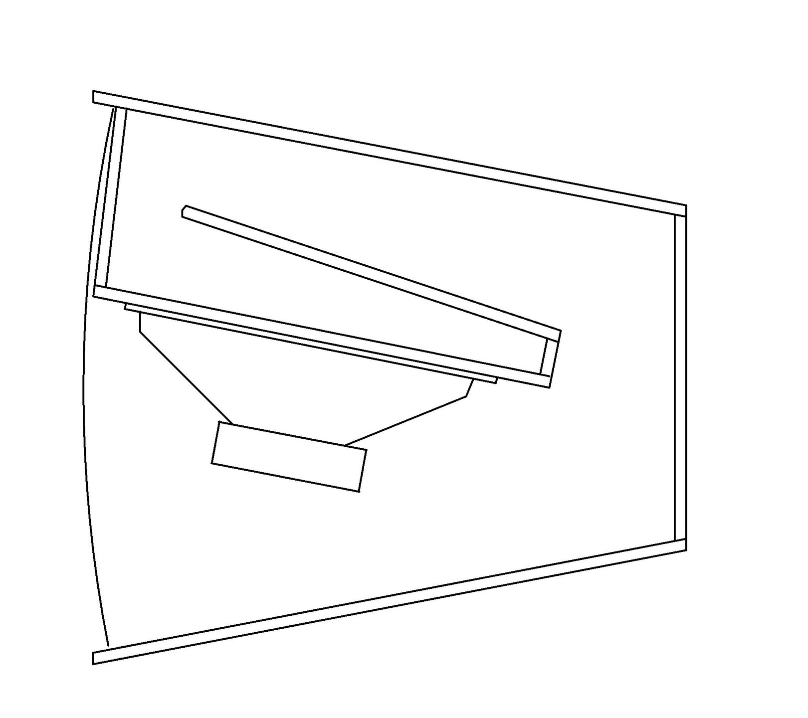

Idealweise sollte ein Kick-TH, wenn überhaupt, nur eine 2x fache Mindest-Faltung haben. So wie auf dem Bild hier:
Leider hätte diese Bauweise sehr wenig Praxisbezug für PA-Anwendungen. Das Kick-TH müsste dann mind. 800mm tief werden (wie bei Cowan 60Hz TH) und die schräge Platte unten würde ein riesiges ungenutztes Volumen erfordern, wenn das Gehäuse einigermaßen rechteckig bleiben sollte.

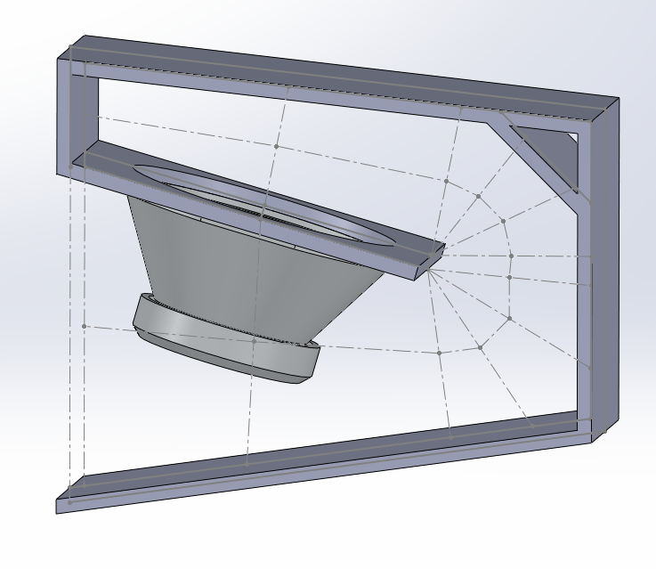

Erzwungenermaßen musste ich zu der 3x fachen Faltung übergehen. So wie auf diesem Bildchen hier:
Aber auch hier erfordert diese Faltungsvariante einen ungenutzten Leerraum, weil die L12 und L45-Abschnitte quasi gegenläufig sind und es, wie bei TH18 Xoc1 und MTH46LC, 2x Expansionswinkel erfordert.

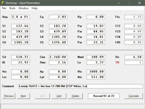

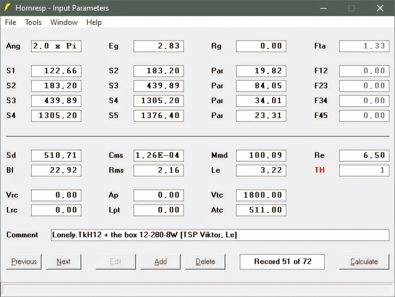

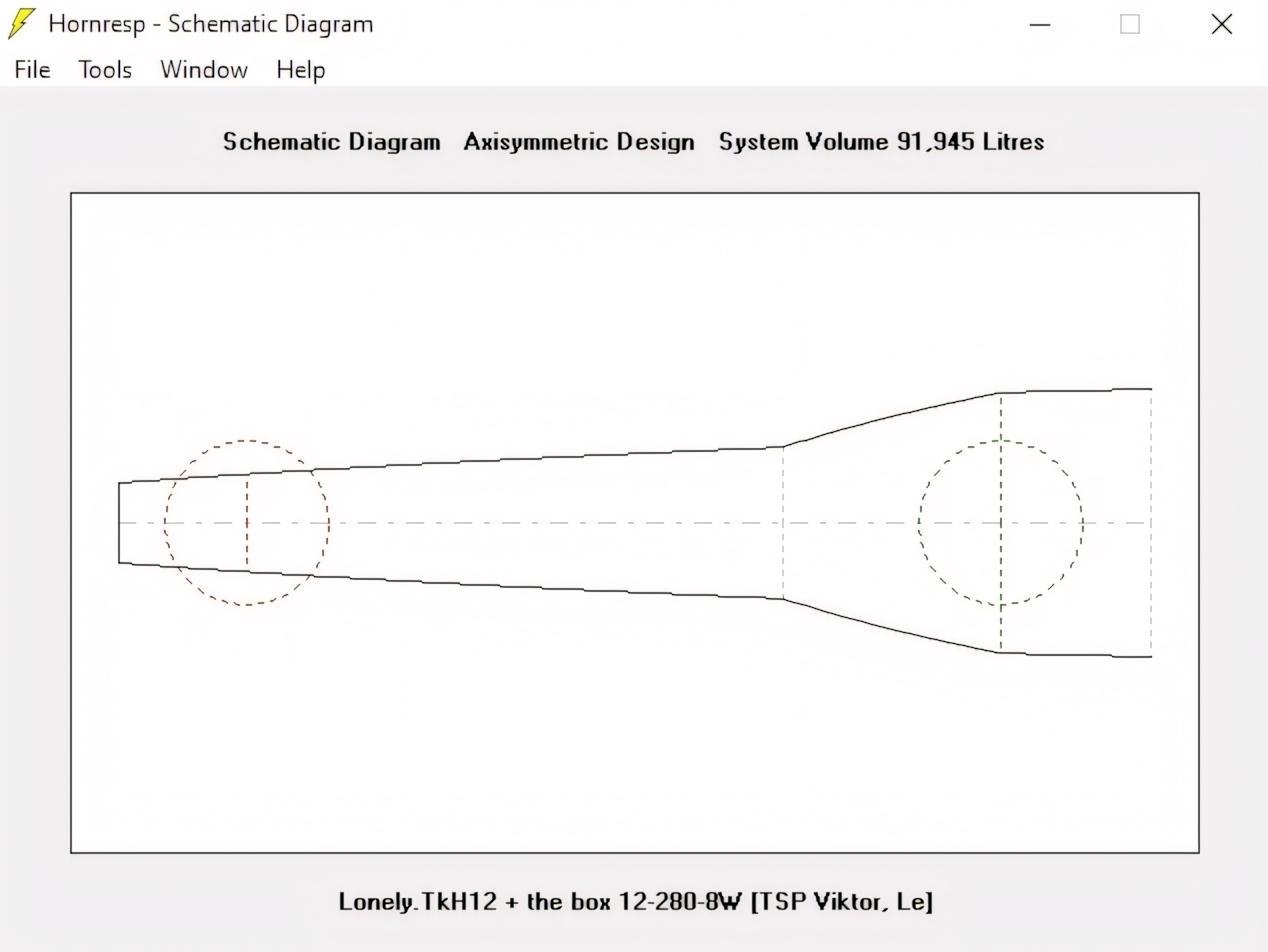

Eingabemaske (Input Parameters) mit den von mir gemessenen TSP des 12-280/8-W

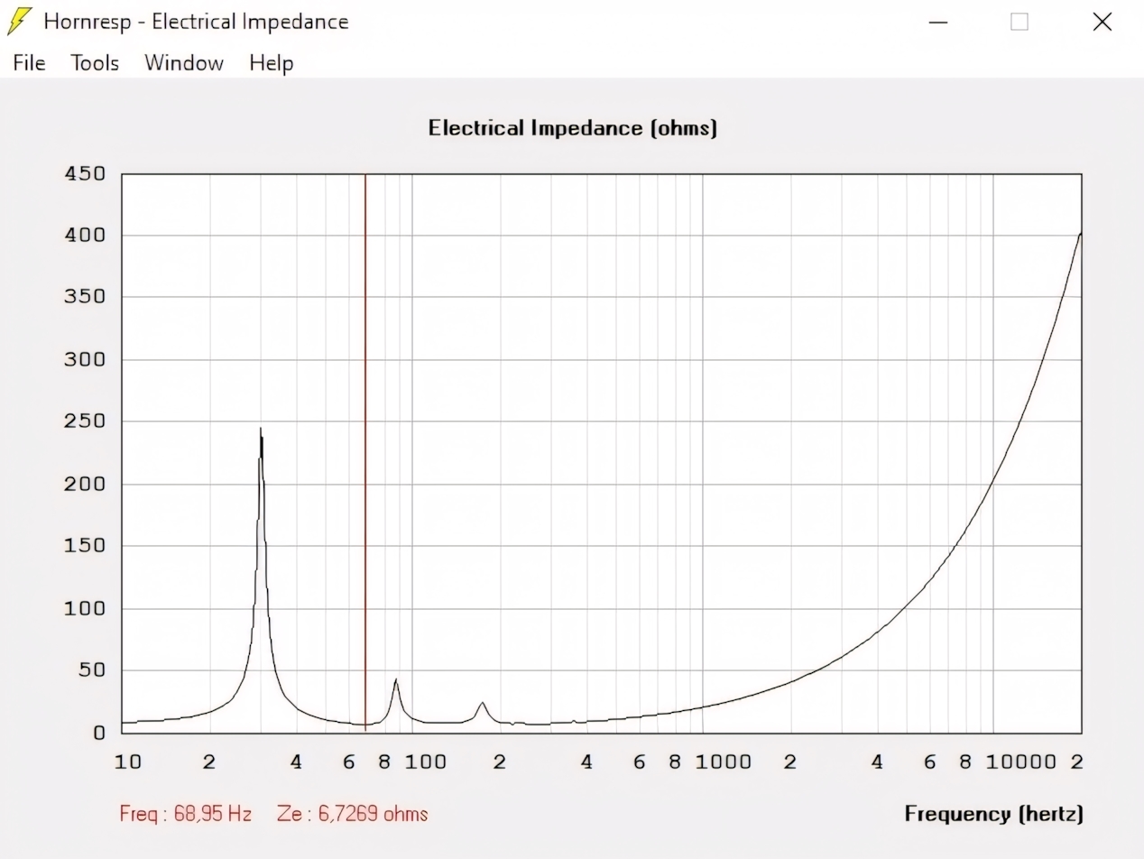

elektrische Impedanz Fb 68,95Hz

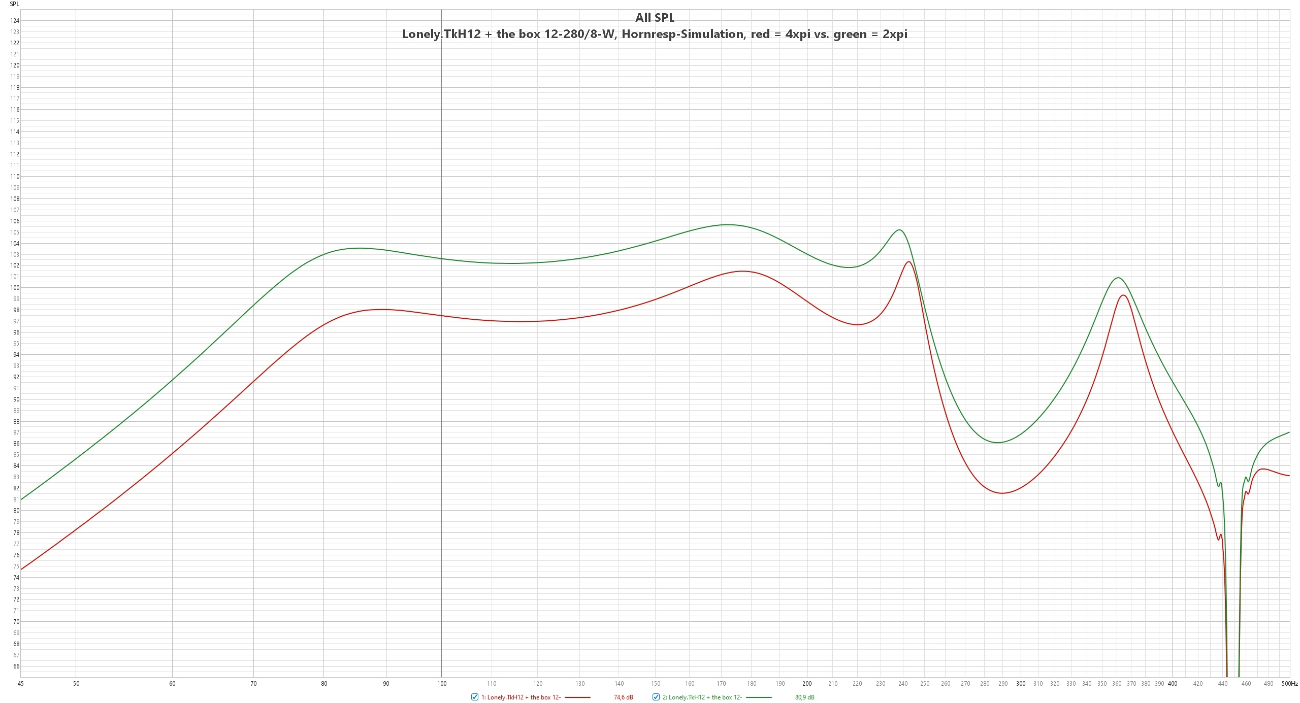

Da Kick-Bins meist im Groundstack über den Subwoofern aufgestellt werden, hielt ich es für notwendig neben der 2xpi (half space) Simulation auch eine 4xpi (free space) Simu zu machen.
Ich denke mal, die spätere Ground-plane-Messung, die ja genau genommen 4xpi, also free space darstellt, wird sich irgendwo dazwischen einpendeln.
Lonely.TkH12 + the box 12-2808-W, Hornresp-Simulation, red = 4xpi  vs.  green = 2xpi.jpg
Lonely.TkH12 + the box 12-2808-W, Hornresp-Simulation, rot = 4xpi vs. grün = 2xpi

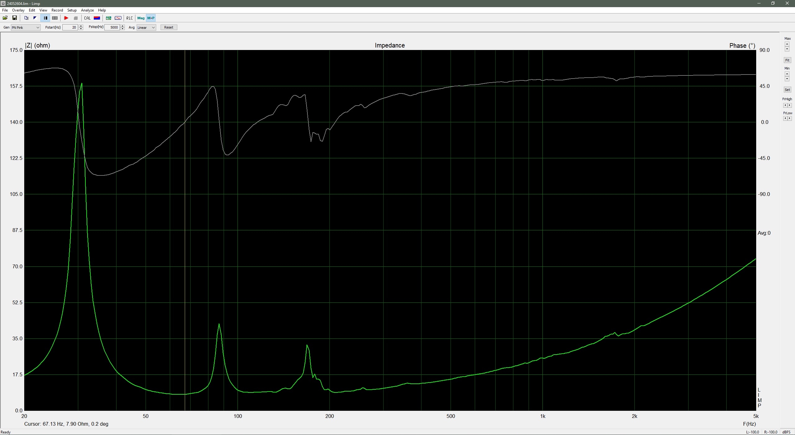

Impedanzminimum, Phase 0° und Tuning (Fb) bei 67,13 Hz
Wie man sieht, geht das Lonely.TkH12 2Hz tiefer als simuliert, was zumindest darauf deutet, dass ich das Horn richtig gefaltet und die Hornlänge der Simulation entspricht.

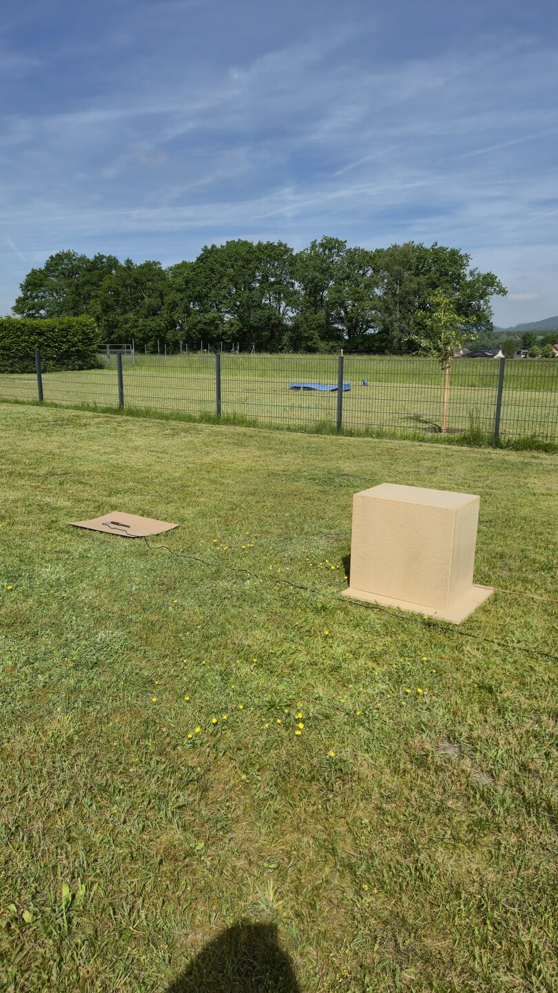

Da ich mittlerweile in der Lage bin pegelkalbrierte Ground Plane Messungen durchzuführen, messe ich nur noch via GPM in 2m Abstand, die ja 1m, 2,83V, 1 Watt (Vollraum, Freifeld 4xpi) entspricht.
aus dem geht hervor, dass ...

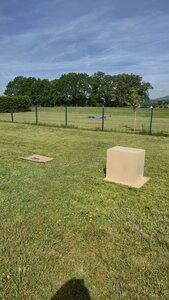

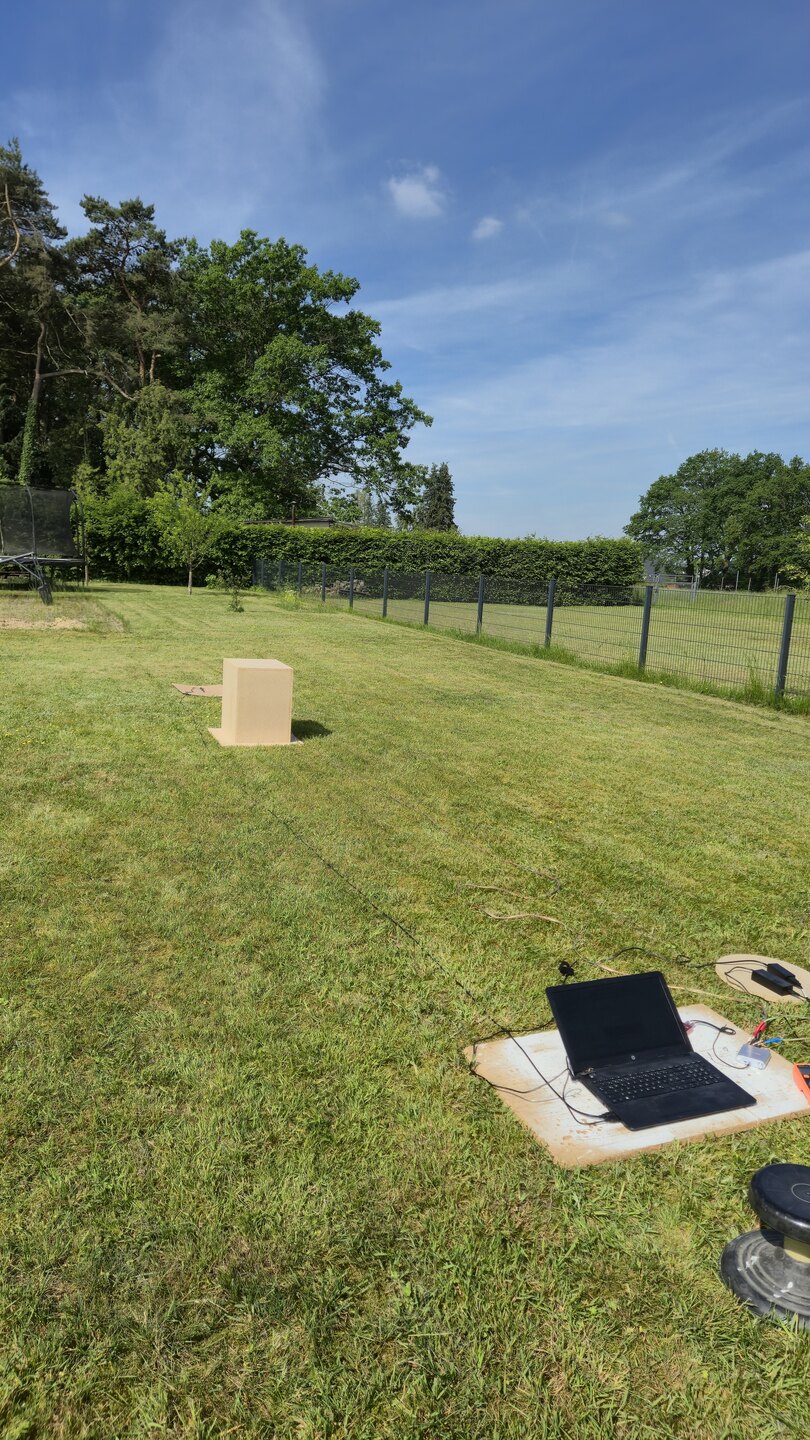

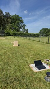

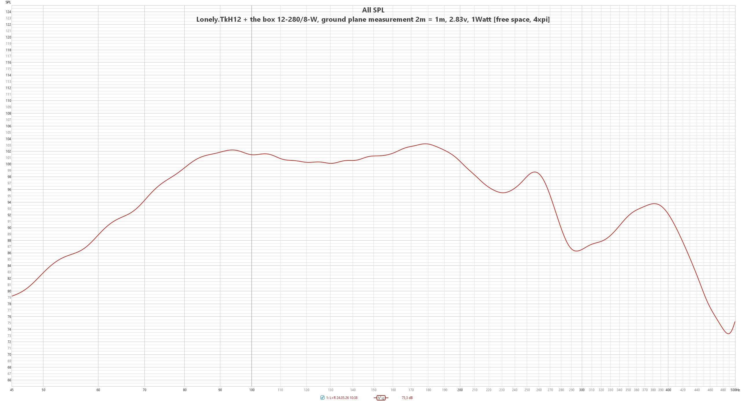

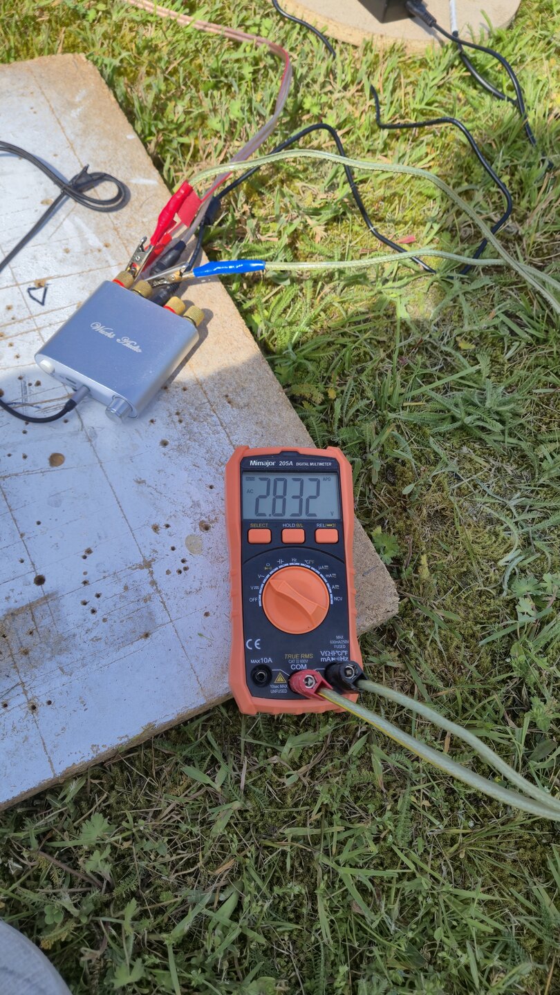

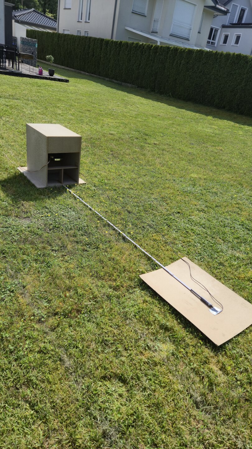

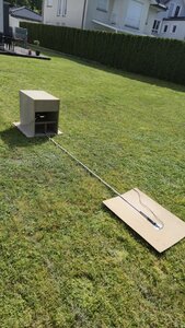

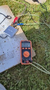

Hier der Messaufbau:
2,83v bei 60Hz Sinuston mit einem True-RMS-Multimeter eingestellt.
Zum Zeitpunkt der Messung habe ich mich selbst stets aus dem Messradius entfernt.
Glättung / Smoothing ist 1/12dB, weil bei den höheren Frequenzen das Grass sich immer mehr störend bemerkbar macht.
So jetzt zu den Messungen (habe alle Begriffe diesmal einheitlich auf Englisch gehalten)
Lonely.TkH12 + the box 12-280-8-W, ground plane measurement 2m = 1m, 2.83v, 1Watt [free space, 4xpi]

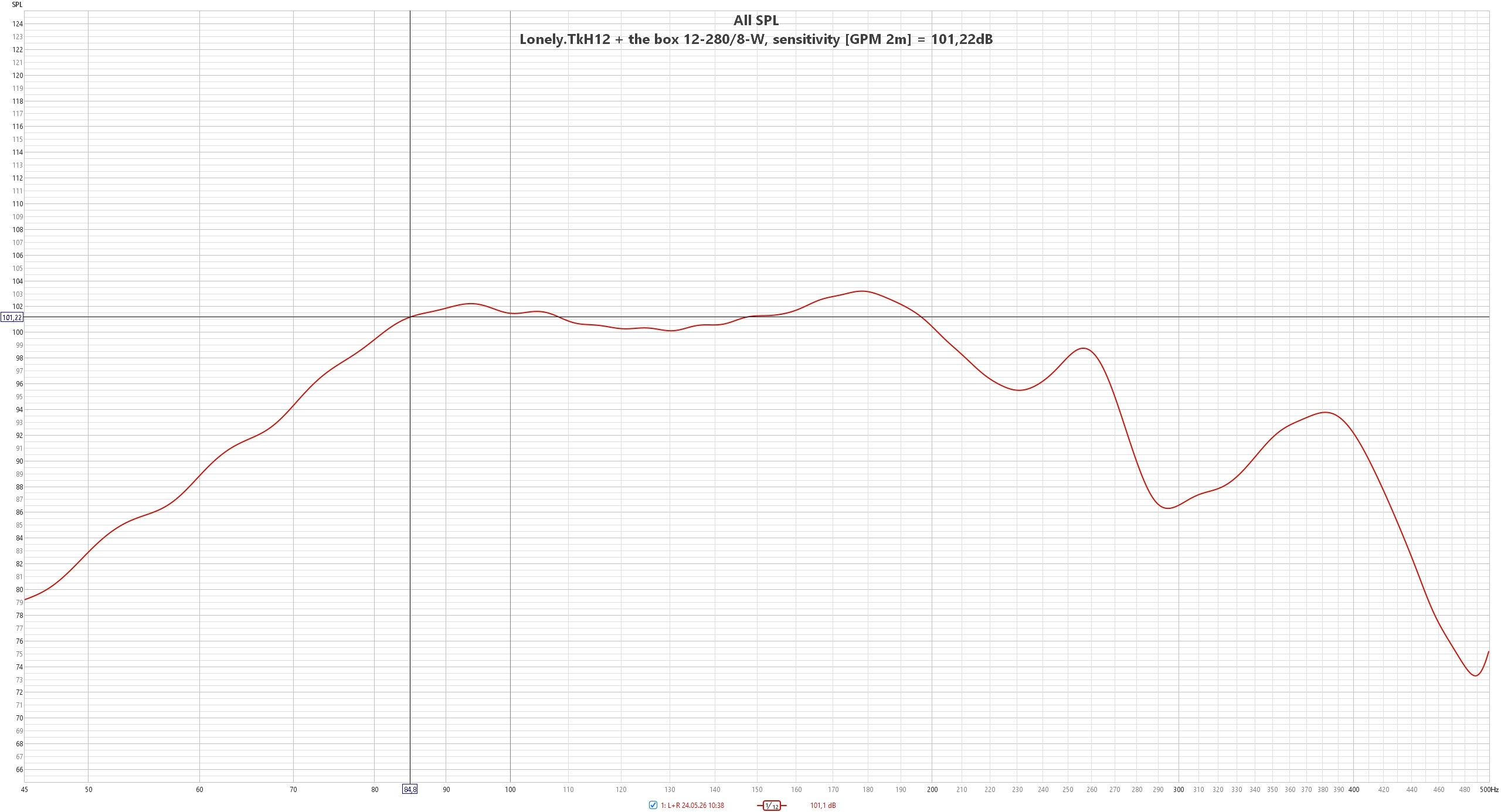

Lonely.TkH12 + the box 12-280-8-W, sensitivity [GPM 2m] = 101,22 dB
Für alle diejenigen, die sich fragen, warum der Wirkungsgrad niedriger ist als in der 2xpi Simulation, schaut bitte in den
Post #14. Da bin ich explizit auf den Unterschied zwischen 2xpi und 4xpi eingegangen.

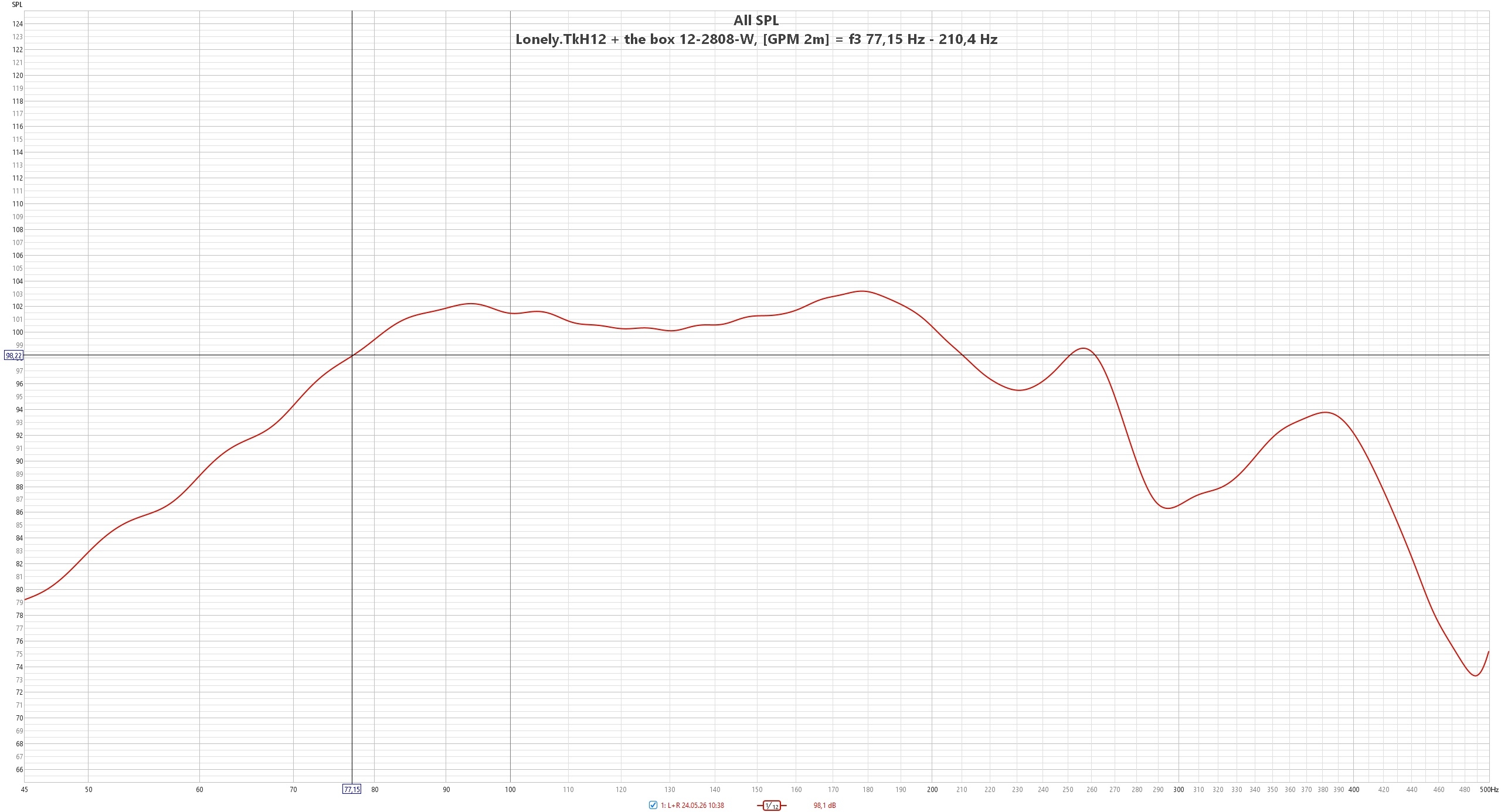

Lonely.TkH12 + the box 12-280-8-W, [GPM 2m] = f3 77,15 Hz - 210,4 Hz

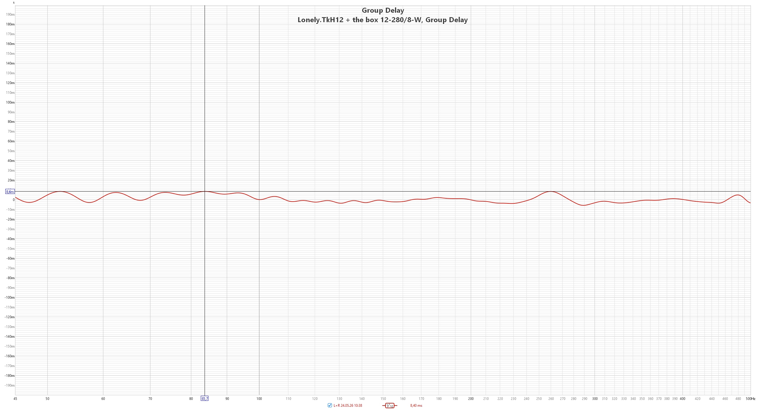

Lonely.TkH12 + the box 12-2808-W, Group Delay
Wie man sieht, ist das Group Delay im Großen und Ganzen sehr flach. Die 2 einzigen Peaks befinden sich bei 84 Hz und 260 Hz und liegen bei 8,6 msec. Also deutlich kleiner als bei einem TH-Subwoofer. Diese sind aber tapped horn-typisch sehr breitbandig und führen weder zu einem matschigen Bass, noch zu einem hinterherhinken des Basses. Was des Öfteren von den Kritikern des Tapped Horns behauptet wird. Komischerweise sind diese Kritiker aber gerade diejenigen, die noch nie ein Tapped Horn live gehört haben.

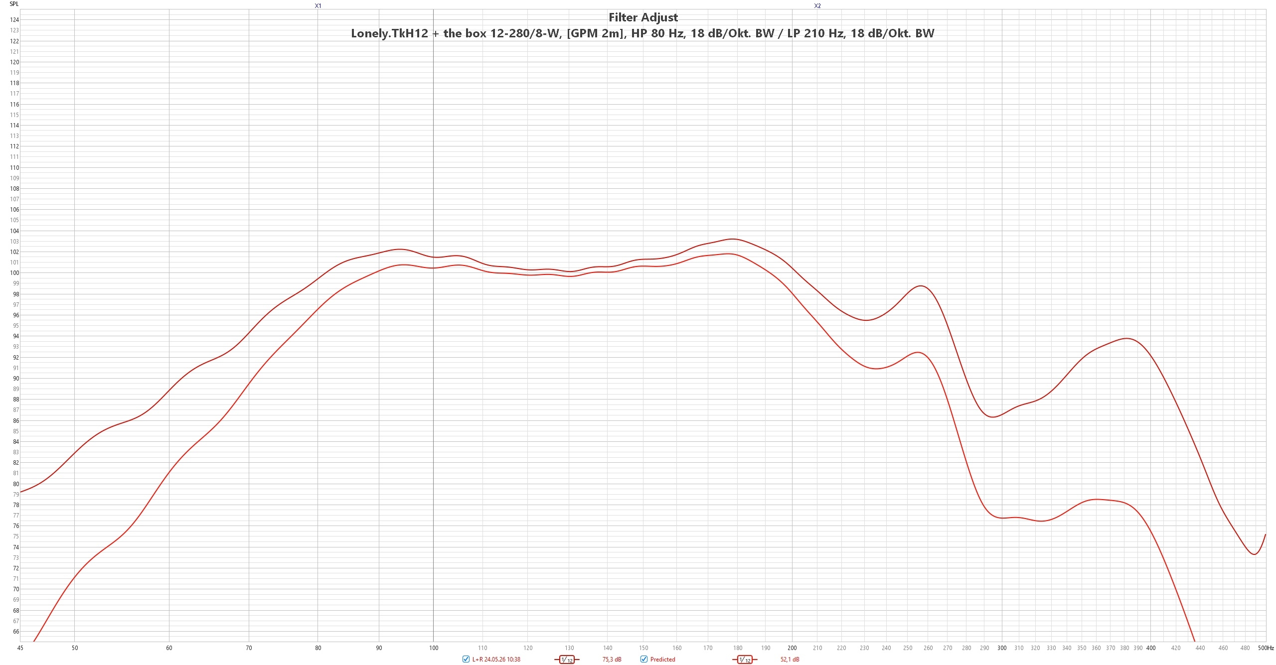

und hier noch die obligatorische Trennungsempfehlung. Natürlich nicht selbst erprobt, sondern aus der Messung abgeleitet.
