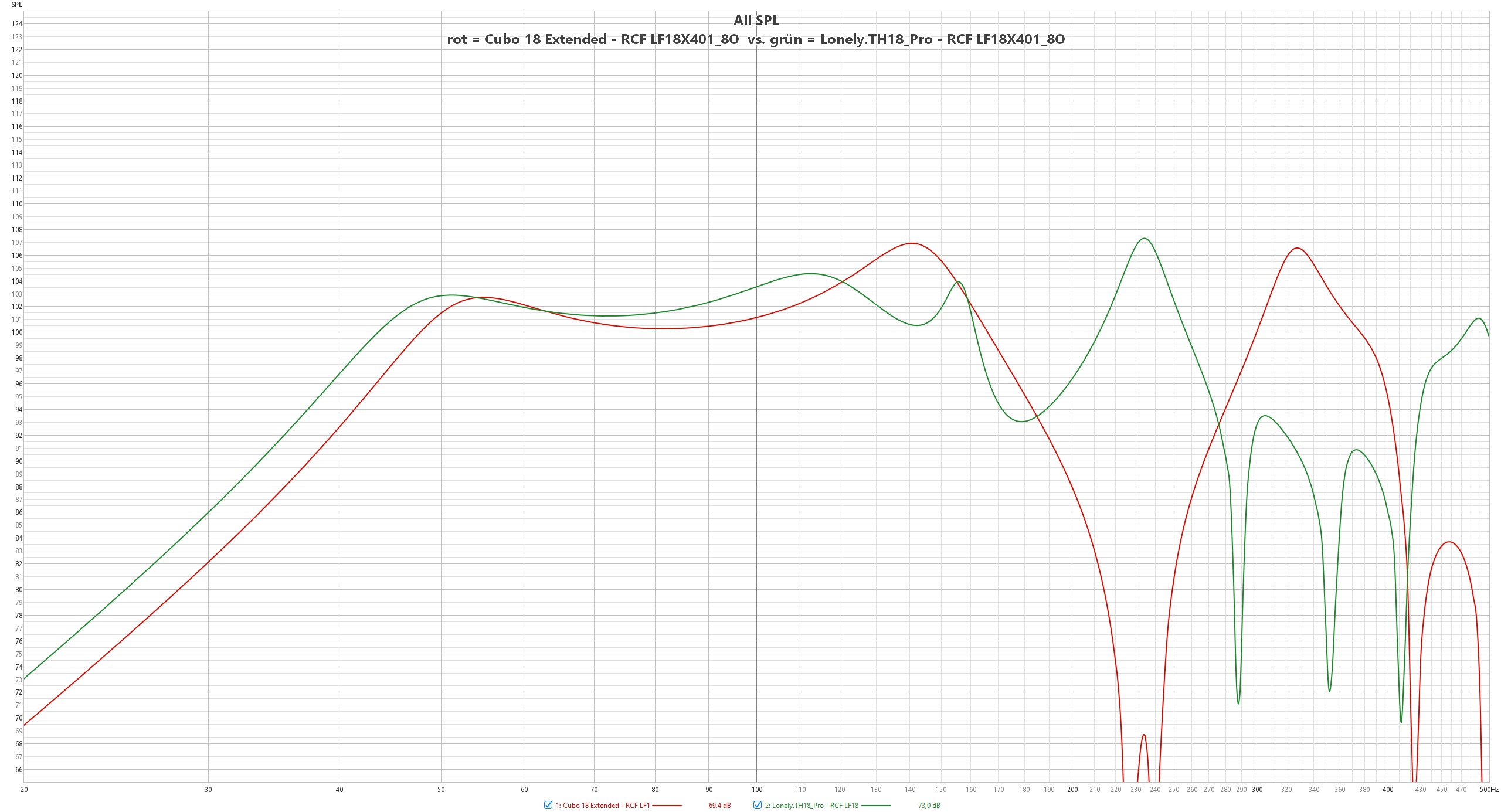

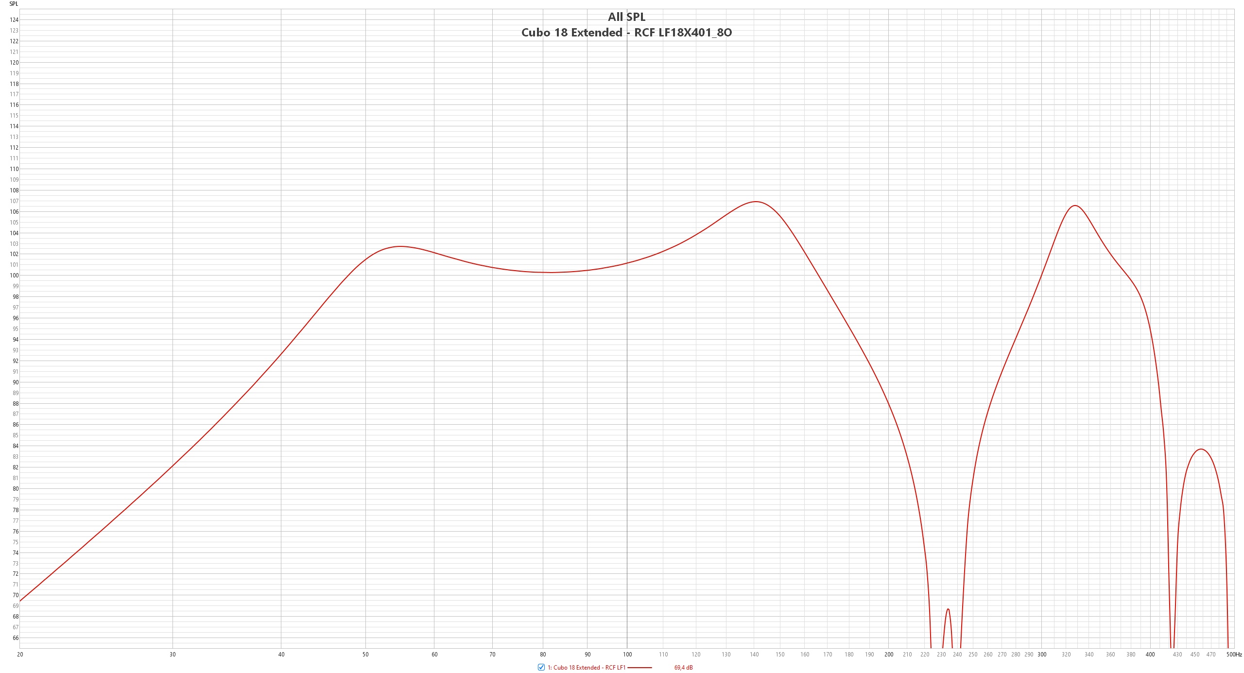

hier die Simualtion des Cubo 18 Extended + RCF LF18X401_8O
Als kleinen Vergleich meinen Lonely.TH18_Pro gegenüber gestellt Gruß Viktor
