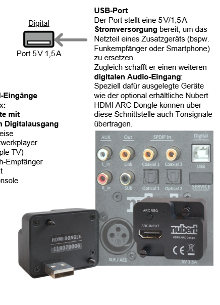

Anbei das Bild der Rückseite mit den Anschlüssen. Auf dem AUX-in liegt bereits ein anderer Sender (Musikanalage). Ich wollte nun gerne den HDMI auf den USB legen. Der Adapter geht von HDMI auf USB-C und dann auf den USB A Anschluss Mitte des Nubert, was nicht funktioniert hat. Theoretisch könnte ich natürlich den HDMI tauschen, gegen ein anderes Kabel, oder eine ganz andere Herangehensweise machen.

Wahrscheinlich ist dein Adapter sowas wie eine Sound-/Graphikkarte, d.h. setzt USB auf HDMI um, aber nicht umgekehrt. USB-Eingang ist normalerweise der USB B oben.
Mit dem HDMI/ARC Adapter von Nubert könnte es gehen (ist der nicht im Lieferumfang der 3000er ???).

du kannst die XS nicht an die Soundbar anschließen, weil letztere keinen Ausgang für Zusatzgeräte hat.
Mir ist ein Rätsel, warum es bei dir mit dem HDMI-Dongle nicht funktioniert, wie in der BDA beschrieben: Hast du mal den Support kontaktiert (siehe auch meinen letzten Absatz unten)?
Auf das automatische Aufwachen oder Schlafen würde ich mich nicht verlassen. Das hängt auch vom Zusammenspiel der Geräte untereinander ab. Bei Toslink z.B., ob der TV die LED komplett abschaltet oder einfach keine Daten mehr sendet. Bei den XS sind ja kurze Toslink-Kabel dabei, so dass du das ausprobieren kannst. Dein TV hat ja den passenden Ausgang.
Bei einem Toslink-Kabel hast du eventuell einen größeren Biegeradius, weil die Glasfaser sonst brechen kann. Ein gutes HDMI- oder Coax-Kabel ist aufgrund der Schirmung aber auch recht dick und steif.
Von der Störanfälligkeit her sollte Toslink aufgrund der optischen Verbindung / Glasfaser am besten abschneiden.
HDMI/ARC wird den besten Workflow haben, wenn das Zussammenspiel korrekt funktioniert (aufwachen, Lautstärkeregelung per TV-Fernbedienung, automatisches Abschalten der TV-internen Lautsprechen, ...).
Checke auch deine Audio-Einstellungen im TV. Oftmals kann man beim Ausgabeformat für HDMI (und ggf. Toslink) zwischen PCM und Heimkino o.ä. wählen. Die XS benötigen PCM, weil sie keinen DTS/Dolby-Decoder haben.
Bei den HDMI-Einstellungen können sich auch Sachen verstecken, die die Kompatibilität beeinflussen können.
