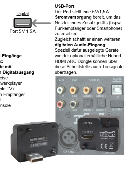

ich verwende einen LG OLED, knapp 2 Jahre alt. Seither habe ich selbigen per WLAN betrieben (kein Kabelanschluss) und per Bluetooth an meine NUBERT XS-3000RC gekoppelt. Beides mit eher "so lala" Erfolg. Gerade die Kopplung per Bluetooth mit den Nubert ist eher von zweifelhafter Haltbarkeit, so dass ich bestimmt 2-3 x in der Woche wieder koppeln muss.
Nun haben sich bei mir baulich Optionen ergeben, so dass ich ein Ethernet Kabel und einen HDMI Kabel gelegt habe. Ich wollte gerne über den HDMI ARC an den NUBERT gehen. Da kommt leider nichts an.
https://www.nubert.de/nupro-xs-3000-rc/ ... PEQAvD_BwE
Anbei das Bild der Rückseite mit den Anschlüssen. Auf dem AUX-in liegt bereits ein anderer Sender (Musikanalage). Ich wollte nun gerne den HDMI auf den USB legen. Der Adapter geht von HDMI auf USB-C und dann auf den USB A Anschluss Mitte des Nubert, was nicht funktioniert hat. Theoretisch könnte ich natürlich den HDMI tauschen, gegen ein anderes Kabel, oder eine ganz andere Herangehensweise machen.
Die zu überbrückende Länge liegt bei ca. 15 m.
Welche Vorgehensweise würdet ihr empfehlen?
Danke, Frank

Warum verkabelst du die Lautsprecher nicht direkt? Der TV wird doch irgendeine Möglichkeit dafür anbieten. Sei es über Lichtleiter.
Sven1984
- Beiträge: 212
- Bedankung vergeben: 53 Mal
- Bedankung erhalten: 55 Mal
Re: HDMI ARC an Nubert XS-3000RC
Ich denke, dass das mit der AS-250 bei dir nicht zielführend sein (gleiche Probleme) bzw. gar nicht erst so funktionieren wird (Kompatibilität AS mit XS per Link-Ausgang).
Du solltest dir für deine 13m-Strecke ein vernünftiges geschirmtes oder ein optisches Kabel zulegen. Weil du ein Kabel verlegen kannst, ist eine Kabelverbindung vorzuziehen. Ich würde eine digitale Übertragung verwenden. Bei der Länge muss aber die Qualität passen. Funk nur als Notlösung (siehe unten).
Was hat dein TV für Ausgänge? Wirklich nur Klinke und HDMI?
Warum funktioniert das bei dir über HDMI nicht? Was ist das Problem? Eventuell Einstellungen im TV? Schlechtes HDMI-Kabel?
Treten die Störgeräusche oder Probleme auch mit kurzen Kabeln auf (XS testweise neben den TV stellen)? Falls dann nicht, liegt es an der Länge/Kabelqualität/Schirmung.
Ich würde wie @aaof auch ein optisches Kabel nehmen. Falls der TV keinen Toslink-Ausgang hat, gibt es Analog-Digital-Wandler (Klinke oder RCA auf Toslink (oder auch COAX-digital, wenn du ein entsprechendes Kabel legen kannst/willst)) dafür. Es gibt auch Adapter-Kabel Klinke auf RCA. Achte auf geschirmte und möglichst kurze Kabel.
Alternativ kannst du ein nuConnect Funkmodul verwenden, welches du über Klinke am TV anschließt und mit dem Master-LS per Funk verbindest. Bedenke, dass Funk dann ein Delay von ~25ms hat, was man störend wahrnehmen kann, wenn der TV das per Lipsync-Einstellung nicht kompensieren kann.
Hier noch mal auf deinen Text und deine Fragen eingehend:
Hier könnte ich mir vorstellen, dass die Störgeräusche bei der Kabellänge über das KH-Kabel kommen. Es könnte helfen ein langes XLR-Kabel zu verwenden und die Adaptierung auf Klinke bereits am TV vorzunehmen oder auf vernüftige geschirmte Kabel zu setzen. Zur Probe kannst du mal prüfen, ob die Störgeräusche mit einem kurzen KH-Kabel (LS testweise neben den TV stellen) immer noch störend vorhanden sind. XLR sollte unempfindlicher gegen Störungen sein.
Warum nicht? Was ist hier das Problem? Es kommt bei der Länge u.U. auch auf die Qualität des HDMI-Kabels an. Geht es mit einem kurzen?
Vermutlich wirst du aufgrund des Kophhörer-Kabels auch hier Störungen haben. Ich sehe auch nicht wie das angeschlossen werden könnte.
Bedenke, dass das Funksystem ein Delay von etwa 25ms hat.
Wenn überhaupt nur über Umwege, weil der nuConnect KEINEN passenden Eingang hat. Ich weiß nicht, ob der LINK-Ausgang (imo digitaler Koax-Ausgang) passend adaptiert werden kann.
Theoretisch nur einen, weil deine XS-3000RC funk bereits integriert haben.
Wenn überhaupt nur über Umwege, weil die AS-250 nur einen LINK-Ausgang (imo digitaler Koax-Ausgang) hat. Ich weiß nicht, ob man den per DA-Wandler passend adaptieren kann. Es gibt Umschalter für AUX.
Die AS-250 hat kein HDMI/eARC! Falls doch könntest du die gleichen Probleme wie oben haben.
Bei dem im LS integrierten Funkmodul wäre das ein separater Eingang. Mit nuConnect-Modul dann nicht.

du kannst die XS nicht an die Soundbar anschließen, weil letztere keinen Ausgang für Zusatzgeräte hat.
Mir ist ein Rätsel, warum es bei dir mit dem HDMI-Dongle nicht funktioniert, wie in der BDA beschrieben: Hast du mal den Support kontaktiert (siehe auch meinen letzten Absatz unten)?
Auf das automatische Aufwachen oder Schlafen würde ich mich nicht verlassen. Das hängt auch vom Zusammenspiel der Geräte untereinander ab. Bei Toslink z.B., ob der TV die LED komplett abschaltet oder einfach keine Daten mehr sendet. Bei den XS sind ja kurze Toslink-Kabel dabei, so dass du das ausprobieren kannst. Dein TV hat ja den passenden Ausgang.
Bei einem Toslink-Kabel hast du eventuell einen größeren Biegeradius, weil die Glasfaser sonst brechen kann. Ein gutes HDMI- oder Coax-Kabel ist aufgrund der Schirmung aber auch recht dick und steif.
Von der Störanfälligkeit her sollte Toslink aufgrund der optischen Verbindung / Glasfaser am besten abschneiden.
HDMI/ARC wird den besten Workflow haben, wenn das Zussammenspiel korrekt funktioniert (aufwachen, Lautstärkeregelung per TV-Fernbedienung, automatisches Abschalten der TV-internen Lautsprechen, ...).
Checke auch deine Audio-Einstellungen im TV. Oftmals kann man beim Ausgabeformat für HDMI (und ggf. Toslink) zwischen PCM und Heimkino o.ä. wählen. Die XS benötigen PCM, weil sie keinen DTS/Dolby-Decoder haben.
Bei den HDMI-Einstellungen können sich auch Sachen verstecken, die die Kompatibilität beeinflussen können.

Alles sehr gute Hinweise. Danke dafür.Sven1984 hat geschrieben: ↑25. Jun 2026 14:08
Ja, mir ist gerade auch aufgefallen, dass die Soundbar keinen entsprechenden AUSgang hat. Ich sehe mal nach, ob es was alternatives gibt.
Das mit dem HDMI Dongle scheint kein Einzelfall zu sein. Das findet man vor allem im alten NUBERT Forum.
Ich denke ich konzentriere mich nun auf den Toslink und werde vorgehen wie von Dir vorgeschlagen. Vielleicht mit einer passenden Soundbar die per ARC am Fernseher ist und das Signal per Toslink verteilt. Falls es diese bei NUBERT gibt. Ansonsten halt direkt per Toslink an die Master Box.
Schade, ich hatte mich auf etwas Sound von vorne gefreut, auch wenn die XS den Job gut machen und den Klang schon sehr räumlich gestalten.
Funk möchte ich erstmal nicht ausprobieren.
Danke euch. Ich werde berichten.
