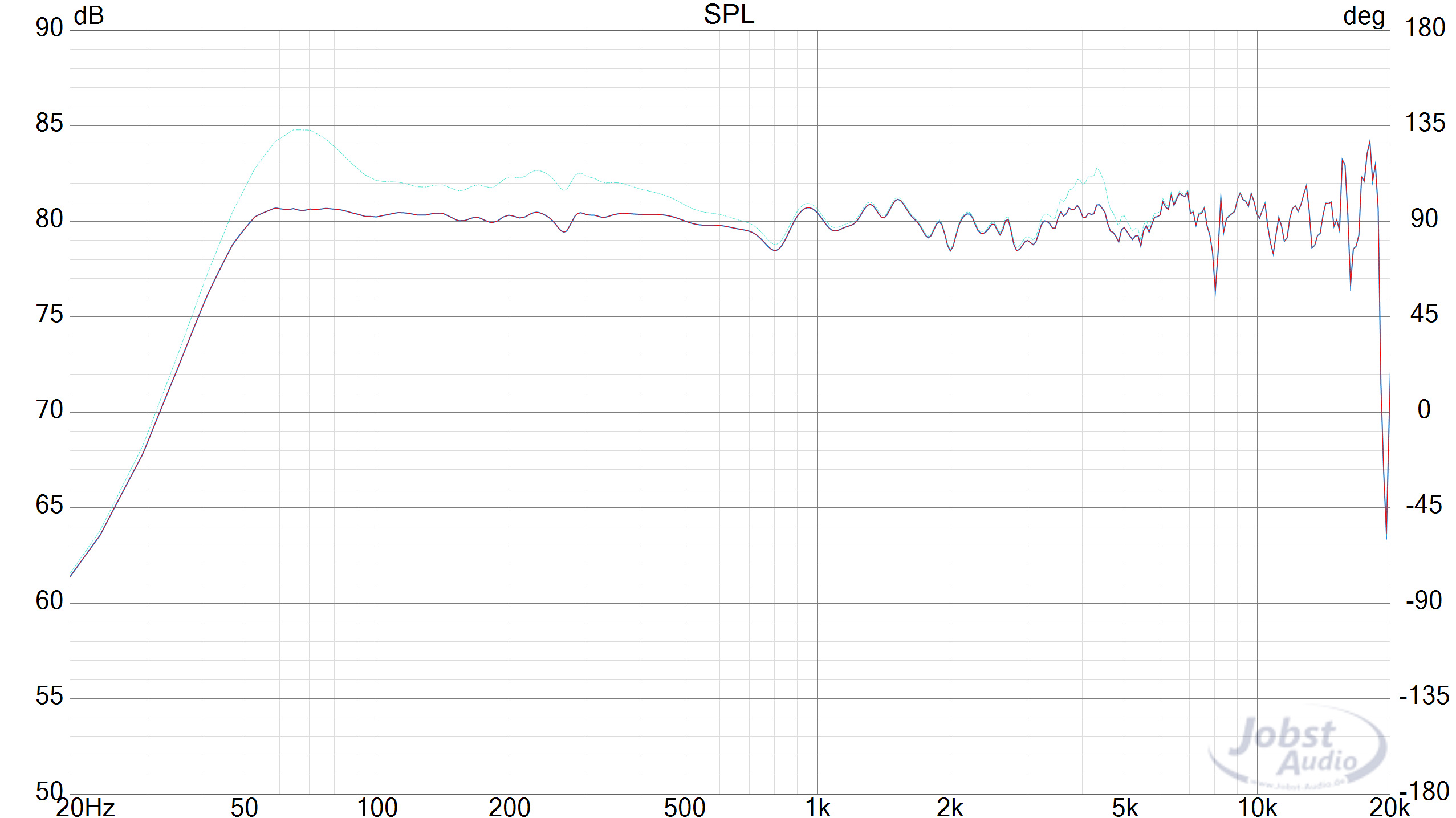

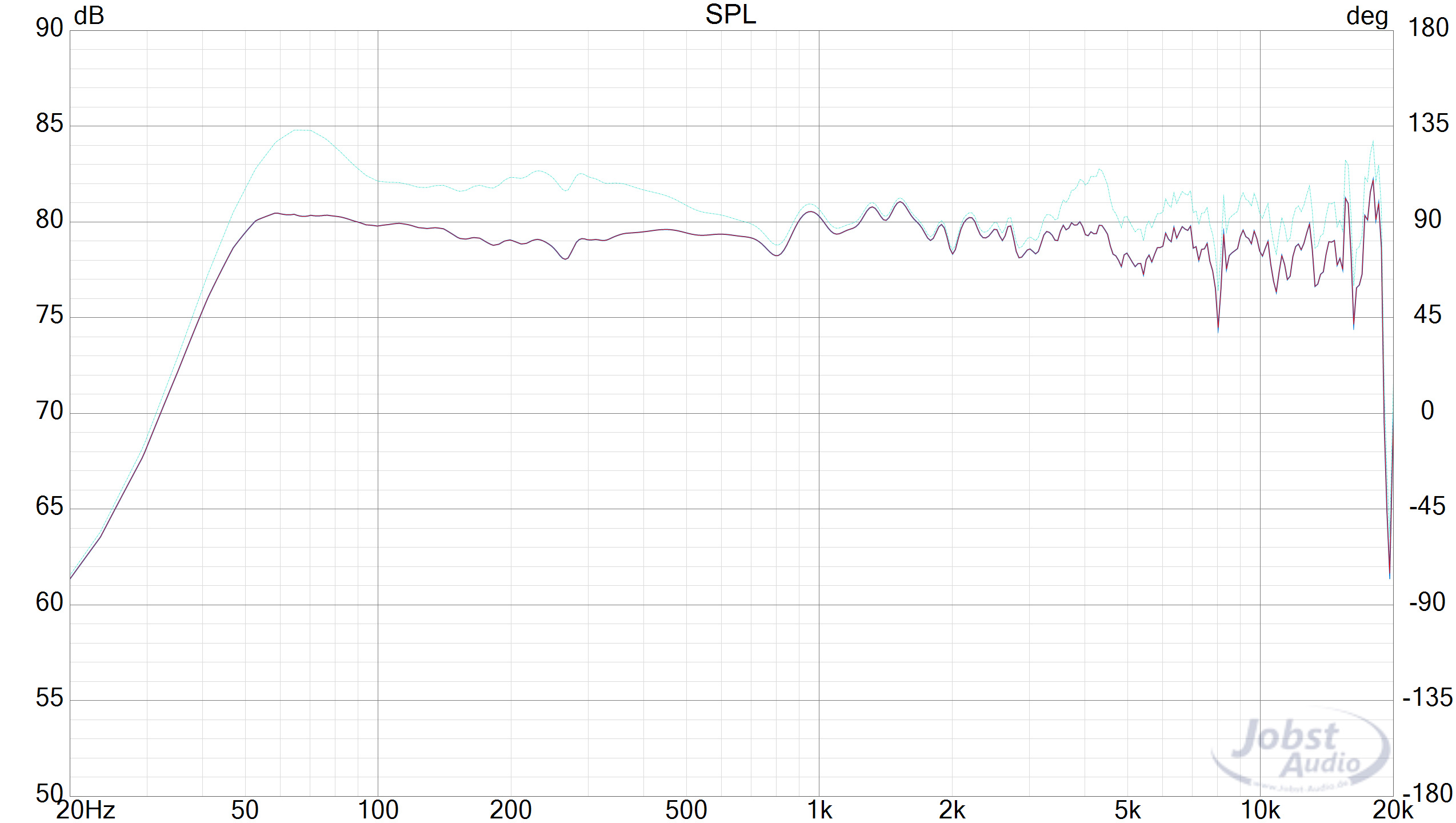

Ich würde auch erst ml probieren die Box via DSP anzupassen, vielleicht führt das ja schon zum Erfolg.
Hier mal Presets für dich.
EQ1: 252Hz -2.1dB Q1.0
EQ2: 67Hz -4dB Q2.1
EQ3: 4200Hz -2dB Q5.0
1 Glättet die Lowmids, wodurch die Kiste etwas "zu rund/warm" klingen kann,
2 Linearisiert den Bass. Beides in Kombination, lässt die Box wesentlich mittiger erscheinen.
Da wir schon dabei sind, ziehen wir auch die Kleine Überhöhung bei 4,2kHz
Du kannst auch versuchen via EQ1 noch mehr herauszuziehen,
gerade abgesenkte Lowmids lassen den Mittelton oftmals präsenter erscheinen.
Mit EQ1 kannst du dann rumspielen, je nachdem wieviel reinen Bass du möchtest.
Soll der Mittelton noch präsenter sein, setze einen EQ4 als Highshelf mit 12dB/Okt bei 4500Hz an und ziehe grob 2dB,
EQ2 dann mit -3,5dB
