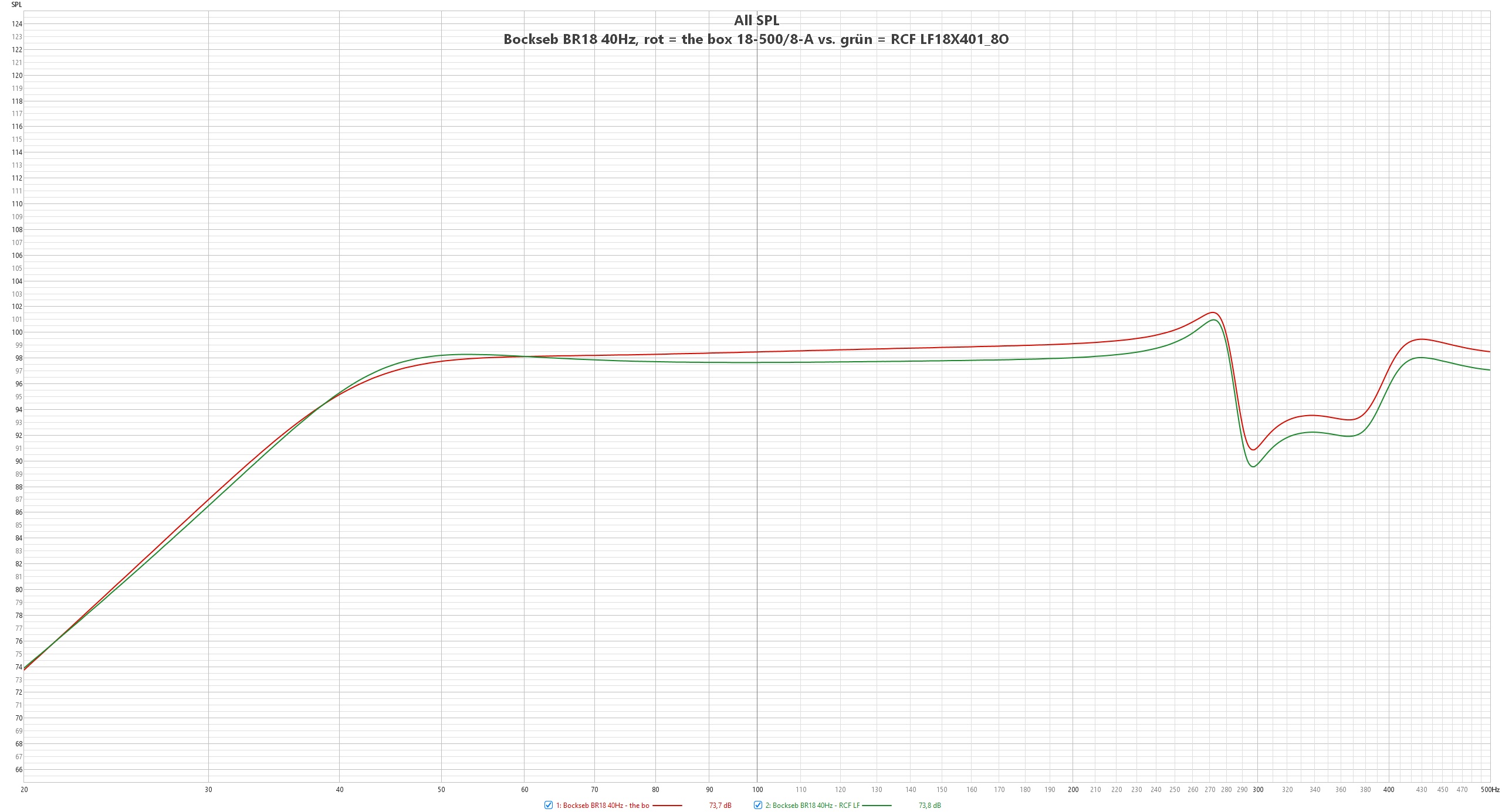

also über +4dB bei 40Hz, was mein Lonely.TH18_Pro gegenüber dem Cubo 18 lauter ist, ist jetzt weit weg von annähernd gleichStreetSpeaker hat geschrieben: ↑11. Jun 2026 08:34 Wenn ich die beiden Kurven laienhaft interpretiere so sehen die für mich im Niederfrequenzberech annähernd gleich aus. Lediglich ab 150 Hz fällt meine Kurve steil ab.
Bockseb BR18 40Hz, rot = the box 18-5008-A vs. grün = RCF LF18X401_8OJoPeMUC hat geschrieben: ↑17. Jun 2026 11:17 Der RCF LF18X401 scheint eine gute Alternative im the box pro 118/800 zu sein. Und der ist ähnlich zur 175l-Variante vom Bockseb. Daraus würde ich mal schließen, dass der RCF auch im Bockseb gut funktioniert. Zu dem gibt es einen Baubericht. Dort wird man vermutlich auch den Plan und die Schnittliste erfragen können.
Passt perfekt!
Den Plan gibts bei mir in 15 und 18mm
