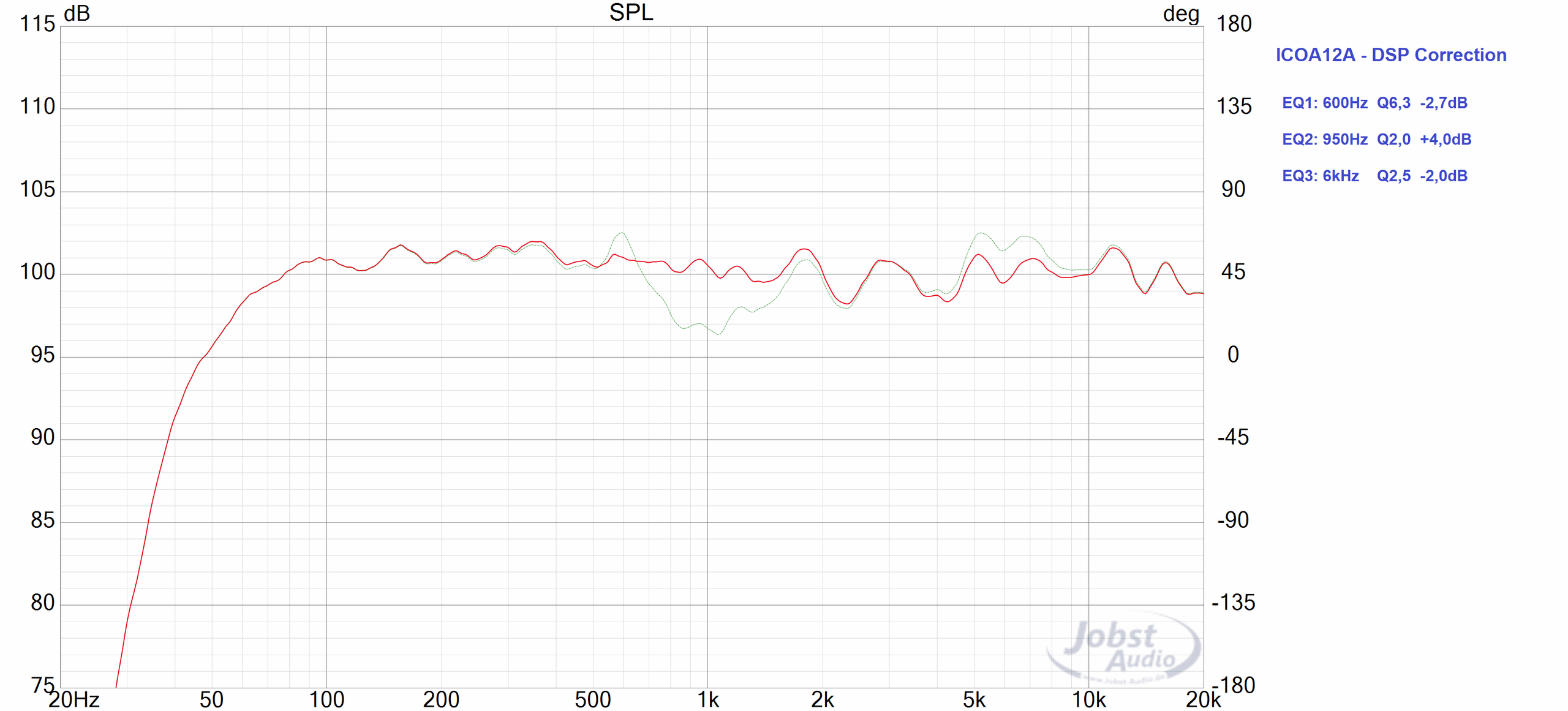

@reini
Ich habe mir mal die Messung von Amazona geschnappt und getraced.
Kannst ja mal testen wie die EQ so rein vom Hörgefühl (als Topteil) so passen.
Q ist nach Behringer-Lehrbuch.
Das leicht Nasale sollte weg gehen, präsentere Sprache und ganz obenrum das ist eher optional, abgeschwächte S-Laute.
 ! Moderations-Hinweis von: Jobsti
Korrektur: Preset ist für die Non Pro Version.
Pro ist ziemlich flat, da brauch's keine Korrektur für ;)
Beitrag von Kring »
Jobsti hat geschrieben: 10. Jul 2026 14:05 @reini
Das ist aber von der normalen Icoa 12A und nicht der Pro Version oder? Steht ja zum einen nur Icoa12A im Bild überall und hab mal ne Messung ausgegraben, hatte die normalen auch schonmal vorm Mikro, und das deckt sich halbwegs, wenn auch nicht ganz (Gibt ja auch ganz paar Klangmodi)
Nur das hier keine Falschen Presets aufgespielt werden... :D

Beitrag von Jacob »
Rot ist original, Grün deine Empfehlung für einen Geschmacks EQ? Oder andersrum und die Filter sind deine Empfehlung zum gerade bügeln?
@Kring
Mensch da haste natürlich Recht, das ist für das Non Pro. Das habe ich tatsächlich überlesen ;)
@Jacob
Rot ist die Korrektur
Gestrichelt ist original
Der Optionale EQ ist der im Hochton bei 6kHz
