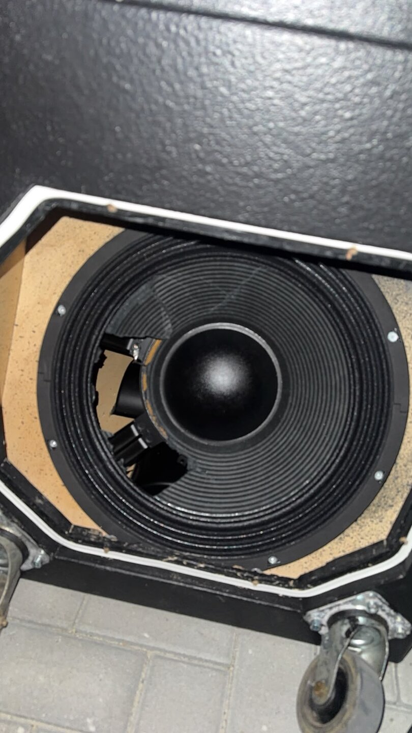

Ich habe über 3 Ecken heute ein Foto bekommen, das möchte ich mit euch teilen.
So einen Schaden habe ich schon lange nicht mehr gesehen , schon gar nicht bei neuen Hochleistungschassis.
Die üblichen Schäden bei modernen Chassis, DC Offset, zuviel Leistung spule abgeraucht kenn ich , aber das ?
Was könnte eurer Meinung nach den Schaden verursacht haben?
Angeblich ne Doppel 18 Bandbasskiste 6.er Ordnung.
Mehr Infos habe ich nicht , da es sich nicht um mein Material handelt.

Bandpass 4, 6, 8 order, Bose vll mehr
was ist 5 ?!
und echt retro der Schaden . wow.
was ist 5 ?!

Mäuse oder Rattenfraß ..? Die nehmen solch Material gerne zum Nestbau ... nur mal so als Idee
oder anderes Ungeziefer?

da könnte vieles sein ... da lohnt auch net drüber wild zu spekulieren ! Einfach zum Vertrieb schicken und der wird in Verbindung mit dem 18Sound Werk SEHR interessiert daran sein was hier die Schadensursache ist. 18Sound ist da sehr Interessiert daran das das Material in vielen auch "Rüden" Anwendungen wirklich heile bleibt. DANN sieht man weiter ... >>.<< Es könnte hier ja auch sein das ein Gegenstand im Hornverlauf gelandet ist ... im Prügelbetrieb der Chassis.

Wie neu genau? Nicht mal eingespielt? Da könnt sowas eher passieren als nach den ersten 50 Stunden. Ansonsten kenne ichsowas hauptsächlich mit alten Chassis (viele Jahre im betreib) in Hörnern mit viel viel Leistung dran.

Echt verrückter Schaden, so sah mein Kappalite auch aus, allerdings hat dieser einen Regenschirm-Schaden (wurde durch's Gitter gesteckt)
und im Betrieb hat sich' s dann weiter "aufgefleddert".
Ursachen könnte es viele geben, da kann man ein Wenig Ausschlussverfahren betreiben:
- Membran an der Stelle feucht gewesen? Oder schon einen kleinen Schaden gehabt (ggf. beim Einschrauben abgerutscht, Mini-Loch/-Knick)
- Ggf. ne Versteifung auf der Innenseite der Seviceklappe, oder die Litzen o.ä. hingen drauf?
- Irgendwas Fremdes kam in's Gehäuse bzw. an die Pappe (Wer reingefasst, ein Gegenstand wie Ball, Schuh, Flasche, Holz, oder gar Viecher?)
- Unsymmetrische Kompression in zu kleiner Kammer
- ggf. in Kombination mit viel zu viel Hub.
- Oder einfach ein Montagsmodell, ungleichmäßig gefertigter Konus.
Auf jeden Fall erkennt man, dass die Pappe auch Knicke aufweist, insgesamt also ca. die Hälfte von der Membran war geknickt.
Anhand der Gehäusekonstruktion, könnte man dann abwägen ob's von dieser kommt (oder zumindest zugeholfen hat), oder nicht.
Einschicken, alle Infos mitgeben und analysieren lassen ist auf alle Fälle eine super Idee.
Frage:
Wieviele andere Bässe gibt es noch mit der Bestückung?
Wurden die allesamt zusammen und identisch betrieben und nachgeprüft ob alle in Ordnung sind, oder hat da evtl. einer auch schon leichte Knicke?

Nachdem ich über 3 Ecken nachfragen muss sind die Infos eher spärlich.
Setup waren 2 Tops und ein Bass .
Das ganze openair.
Der Bass ist nen Doppel 18er etwa wie ein d&b B2 Verschnitt.
Eingespielt würde nicht , Lautsprecher neu gekauft beim großen T reingeschraubt und erste Party Vollgas.
Bezüglich Fremdkörper ,daß ist Konstrukt bedingt auszuschließen, an der Front ist nen Gitter drauf schätze 10ner Loch 1,5er Steg, hinten ist nen Deckel drauf , Foto ist ohne Deckel , falls jemand sich nichts drunter vorstellen kann ... Das glaube ich hier aber nicht.
Welches amping in Verwendung war konnte ich nicht in Erfahrung bringen , bzw Signal Kette.
Ich tippe auf zuviel Hub, jedoch ist nur ein Lautsprecher kaputt gegangen am zweiten sieht man keinen optischen mechanischen Schaden. Darum auch für mich eher komisch.
Schwingspulen lassen sich bewegen , kratzen nicht , verkanten nicht.
