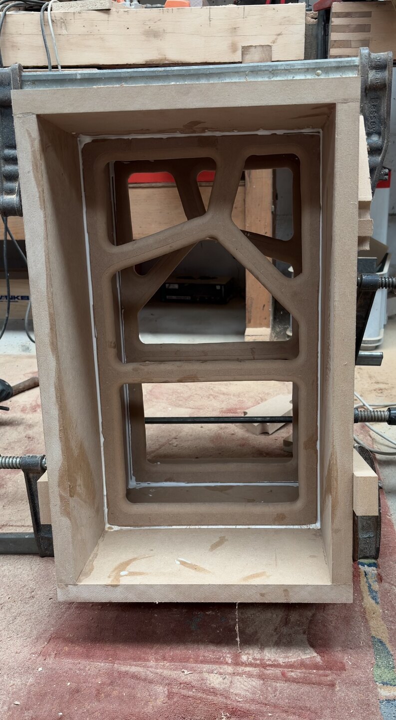

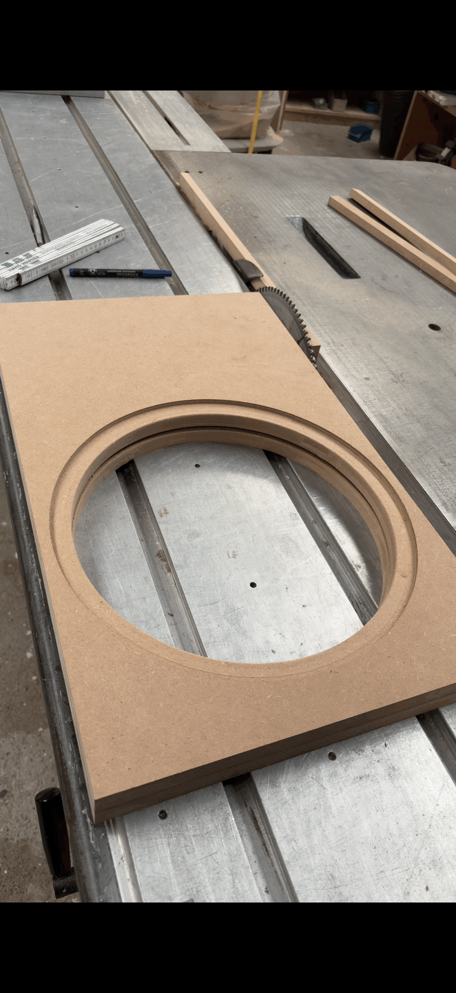

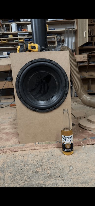

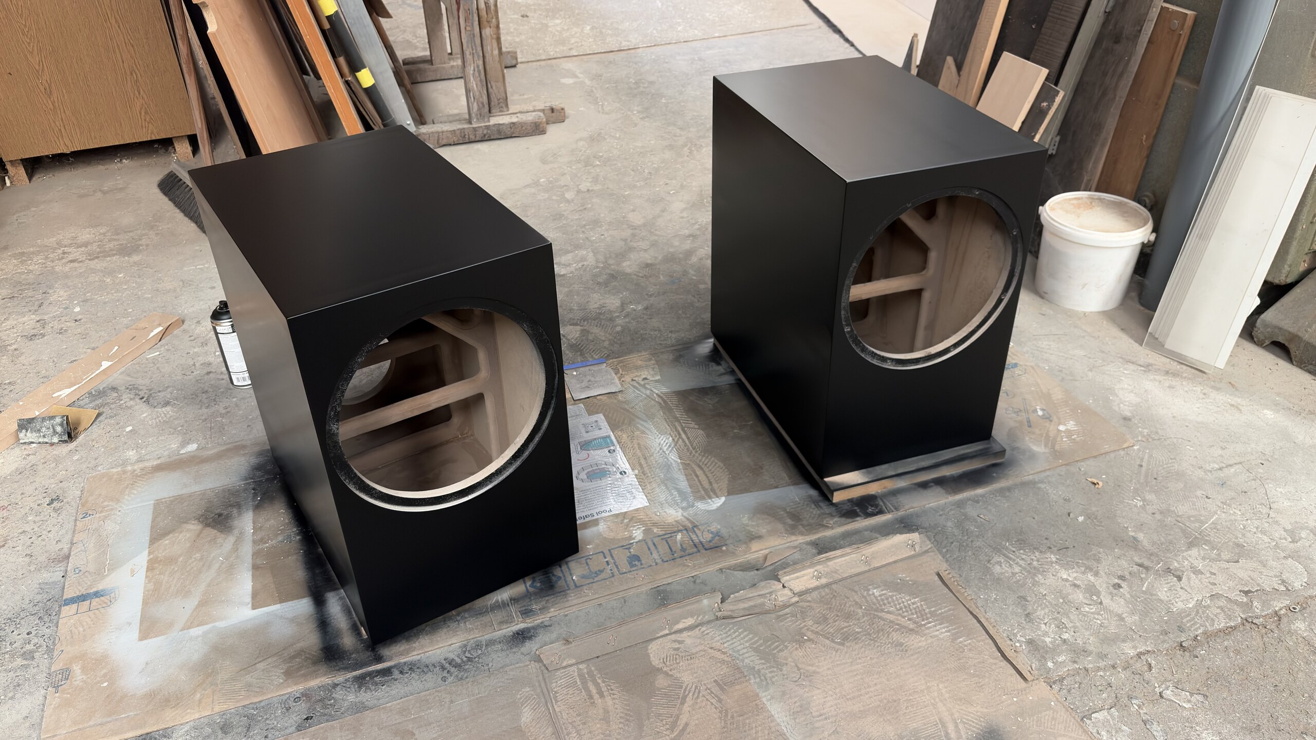

Angetrieben werden die beiden Subwoofer von einer Crown XTI 2002, Maße vom Gehäuse habe ich vom AW 1100 übernommen, auch die BR Rohre sind original aus dem AW 1100. die Chassis (Eminence Lab 12 Pro 6 Ohm) haben fast identische Parameter wie die XXLS 12 von Nubert.
Erster Test an ca 200 Watt ergab über 116 dB/c pro Subwoofer im Heimkino mit SPL Meter gemessen.
#166
Sobald der Lack trocken ist werden die Chassis und BR Rohre montiert.
