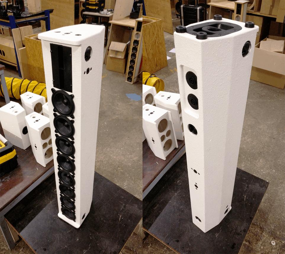

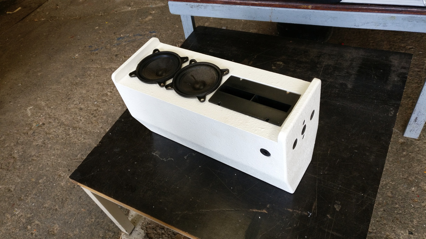

Ich hab mir ja 2 4er Zeilen mit dem Faital Pro gebaut und ehrlicherweise braucht man ggf. für sowas je seite maximal 8. Die sitzen auch eng beieinander und mit 4 von denen kann man auch schon "spielen" und das Konstrukt kennenlernen. Bevor man sich was ganz großes baut schaut man schonmal was es am markt der DIY Bauer ggf. gibt
Die Faital sind nicht immens teuer und können auch was. ich habe zu der 4er auch noch ein 2er und single kästchen. Ist schon OK, klingt ander, aber ne 6" oder meine 10" Box mit richtigem Hochton klingt komplett anders. /B wäre gemein, dafür laufen die 4er stangen aber auch gut an der Akkukiste...

Ja die kenn ich. Ebenso gabs meine ich von Monacor auch noch ne Kiste. die war meine ich aber anders...
Bin mal gespannt wenn deine Chassis da sind!

Grüzi,
ich hatte auch schon einige Zeilenlautsprecher hier, als auch schon eigene entwickelt.
Ob und in welchem Fall sowas Sinn macht, als auch wie ausgelegt, ist immer so ne Sache.
Kurze Fakten:
- Je länger das Ding wird, desto mehr Interferenzen im Hochton, ergo mulmig werdender Sound (teils ab Mittelton, aber das kann man ja ausrechnen)
- Je länger ne Zeile, desto größer wird der Mindesthörabstand (Berechne den Abhörwinkel + Delay zu den oberen/unteren Chassis)
- Je länger desto vertikal enger bündeln die Konstrukte
- Je länger, desto tiefer (Frequenz) beginne die Zylinderwelle.
1.
Beste Lösung: Einen Hochtöner verbauen. Alternativ hilft auch EQ ohne Hochtöner, dann haben wir aber andere Probleme. Siehe nachfolgende Punkte
2.
Mit oben sitzendem Hochtöner steigt der Hörabstand natürlich nochmals, um ihn wieder etwas geringer zu halten, kann man den HF auch mittig setzen, muss aber tiefer trennen.
Welchen Hochtöner wir benutzen könnten, siehe Punkt 3. und 4.
3.
Deswegen kann man hier vertikal richtig eng abstrahlende Hochtöner verwenden.
4.
Hier wird's nun interessant. Was passiert hier? Im kohärenten Bereich der Zylinderwelle verlieren wir pro Entfernungsverdopplung nur -3dB,
ansonsten die ganz üblichen -6dB. Heißt im Bass -6dB, Mittelton -3dB und im Interferierenden Hochton wieder -6dB.
Da der Hochton (ohne Hochtöner) aber interferiert, sich also auslöscht, bekommt man je mehr Chassis, immer weniger Hochton.
Ohne Hochton: Je größer der Abstand, desto Mitteltonlastiger wird alles klingen.
Mit Hochtonhorn/Kalotte/Bullet: Ähnlich wie zuvor, klanglich aber dennoch ausgewogener, aber auf Entfernung ist weiterhin nur der Mittelton präsent.
Mit echtem Wellenformer, AMT oder großem Bändchen: Gute Lösung, das kann klappen, kann unter Umständen aber auf größere Entfernung genau andersherum ausfallen: Hinten wird's irgendwann zischelig.
Bei HiFi ist der letzte Punkt eher halb so wild will ich meinen, solange man keine riesigen Räume hat, denn dann bekommt man diese Geschichte in den Reflexionen,
zudem sitzt man oftmals eh schon durchweg im Nahfeld der Box.
Bei allem anderen muss man sich Gedanken machen wo die Reise eigentlich hingehen soll, hier entscheidet ganz klar vorher der Anwendungszweck und Einsatzbereich.
Welchen Mindesthörabstand will man, wird eher Near-, Mid- oder Farfield beschallt? Auf was soll es ankommen?
Thema Mehrwege:
Ja das kann man theoretisch auch machen.
Zum Beispiel HF Mittig, darüber jeweils 2 4"er, das funkt dann quasi als 4x4" Zeile, die noch kaum was bezüglich Zylinderwelle tut,
darüber und darunter nochmals je zwei 4"er die dann z.B. in BR sitzen um fetteren Sound zu bekommen.
Die weiteren 4"er in BR tragen dann aber nix weiter dazu außer dem Grundton, man hat also eigentlich nur ne richtig fett klingende 4x4".
Dafür ist der Mindesthörabstand schön gering und man hat in den Lowmids ordentlich Membranfläche und kann die Kiste recht tief an Subs ankoppeln.
Nachteil: Die mittigen 4"er liegen dank des mittigen HF weit auseinander, somit muss dieser vergleichsweise recht tief angekoppelt werden, die oberen und unteren 4"er in BR
haben einen extrem großen Abstand zueinander, somit sinkt die Ankoppelfrequenz ebenfalls recht weit runter (und ob sie dann im Pegel mitkommen ist dann ebenfalls noch ein Thema).
Zum Abschluss noch kurz die Frequenzen je nach Größe Überschlagen, in 3m Abstand:
4x4": Zylinderwelle beginnt ab 2647Hz* / Kammfilter** Mittig abgehört: 7,7kHz / Hörposition oben: 7,1kHz
8x4": Zylinderwelle beginnt ab 662Hz / Kammfilter Mittig abgehört: 1,9kHz / Hörposition oben: 1,8kHz
16x4": Zylinderwelle beginnt ab 166Hz / Kammfilter Mittig abgehört: 480Hz / Hörposition oben: 420Hz
Grob überschlagen, ohne Schallwand
* Bei 4" liegt die Grenze für fehlerfreie Summation bei knapp 1600Hz, ergo schafft 4x4" keine wirkliche Zylinderwelle.
** Ab wann wir langsam stetig Hochtonabfall bekommen durch Interferenzen.
Bei 3m Abstand bleibt die 4x4" "stabil" bis 4,1kHz, 8x4" bis 3,63kHz und 16x4" bis 3,1kHz, hier beginnen die vertikalen Nebenkeulen
Wir sehen, dass es bei einer 8x4" von massivem Vorteil ist ein Hochtöner zu verbauen der aller spätestens bei 3kHz übernimmt.
