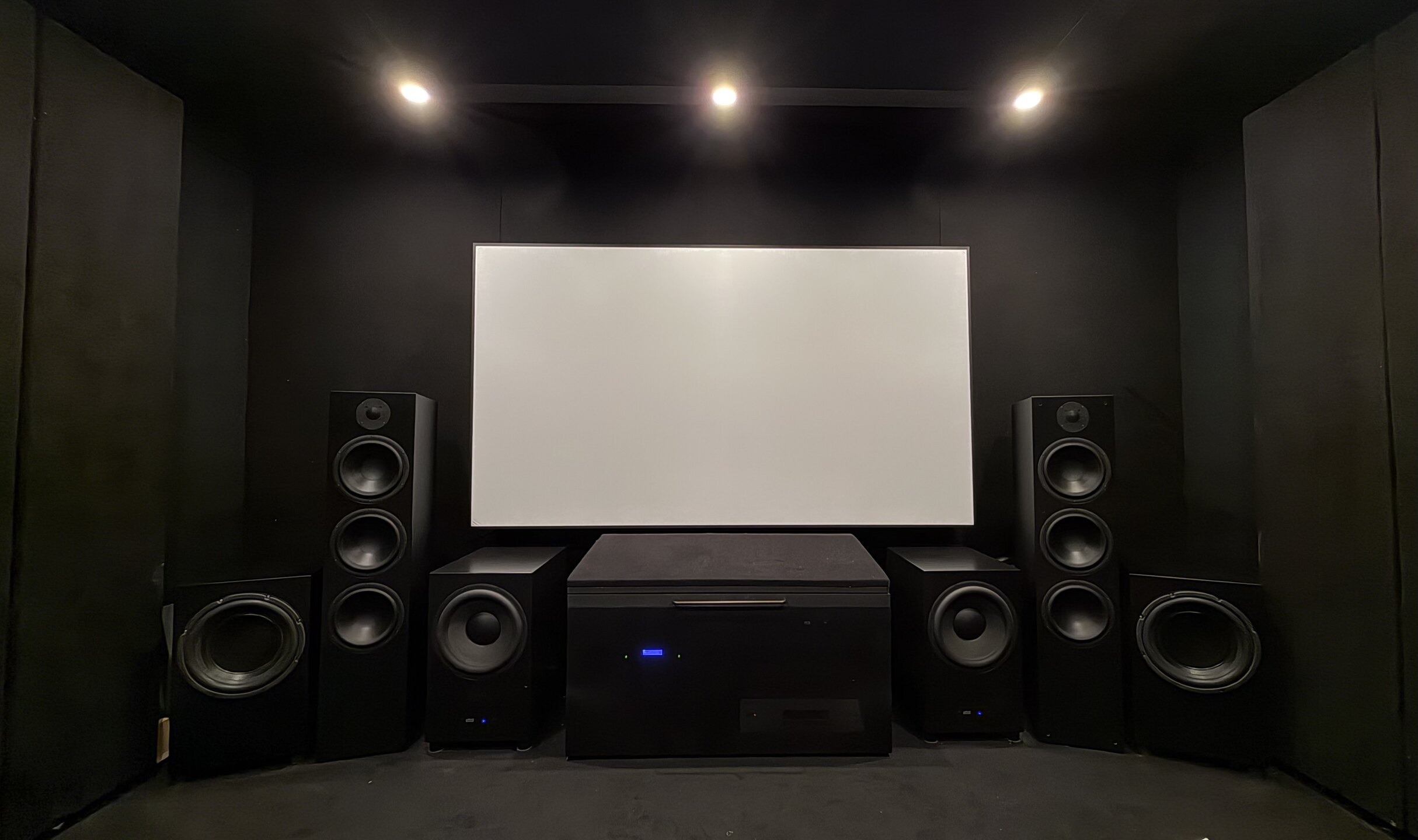

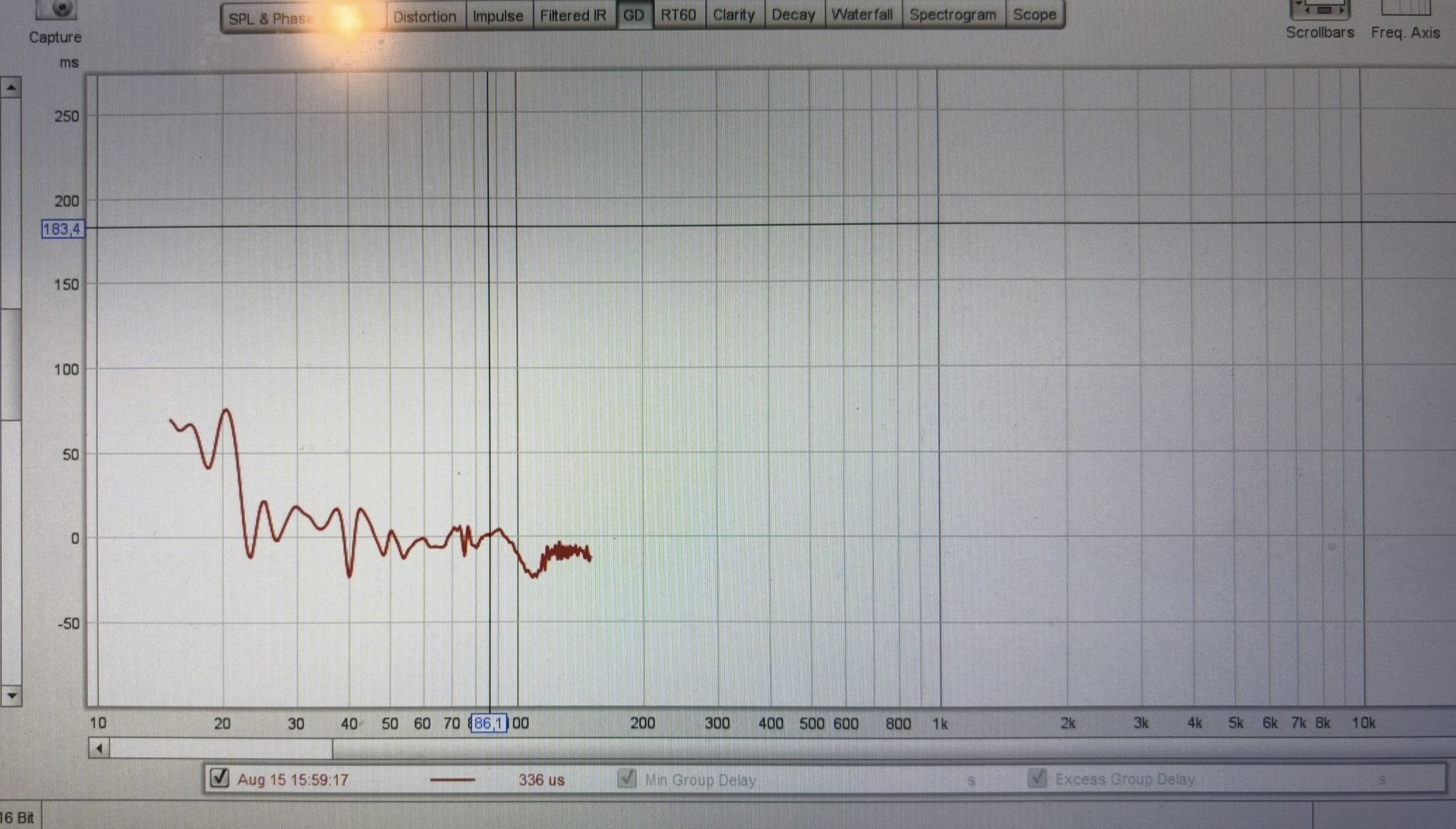

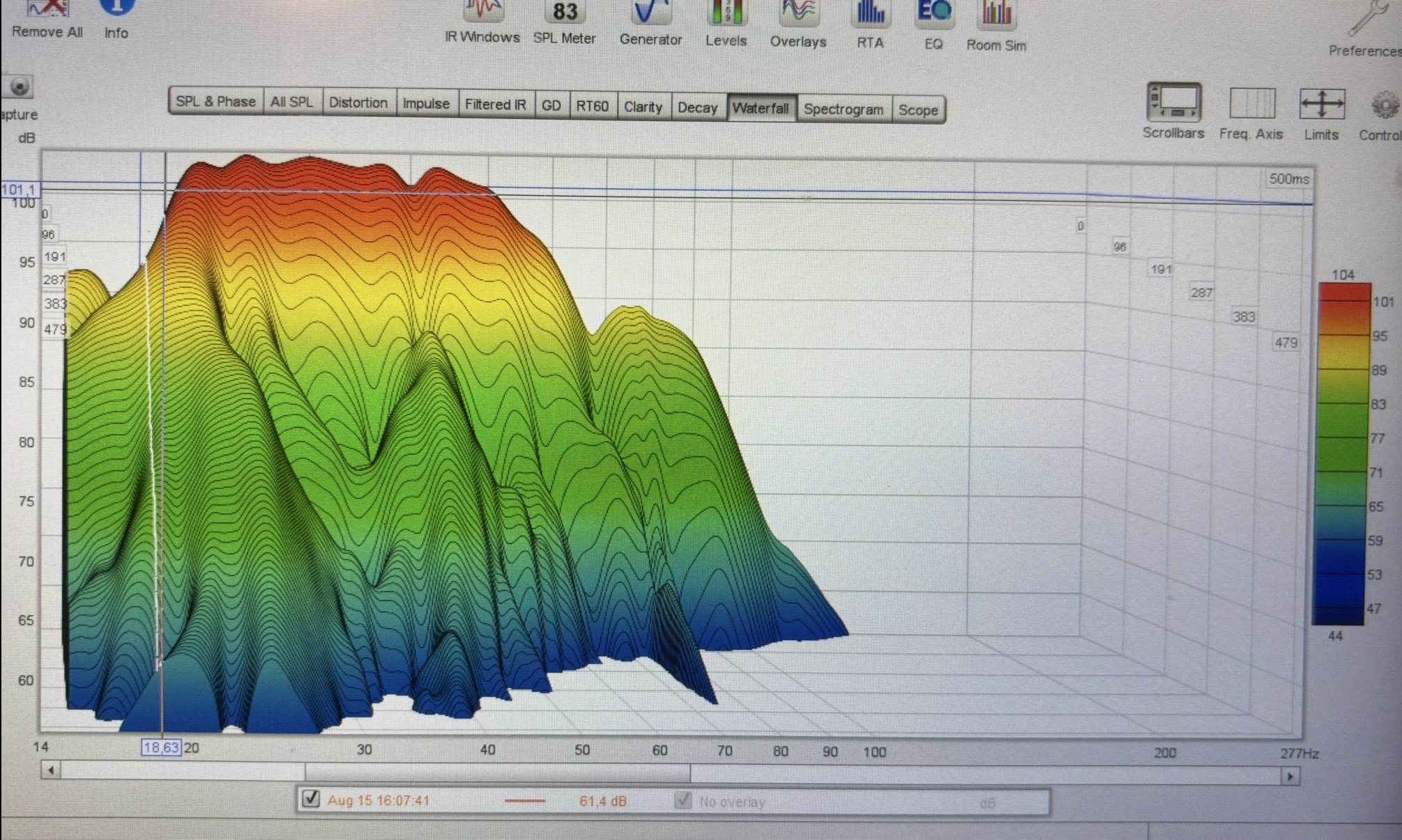

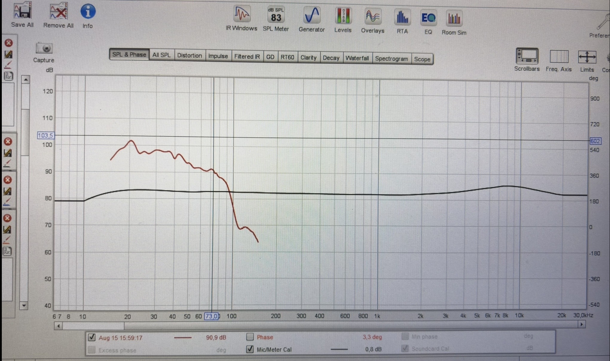

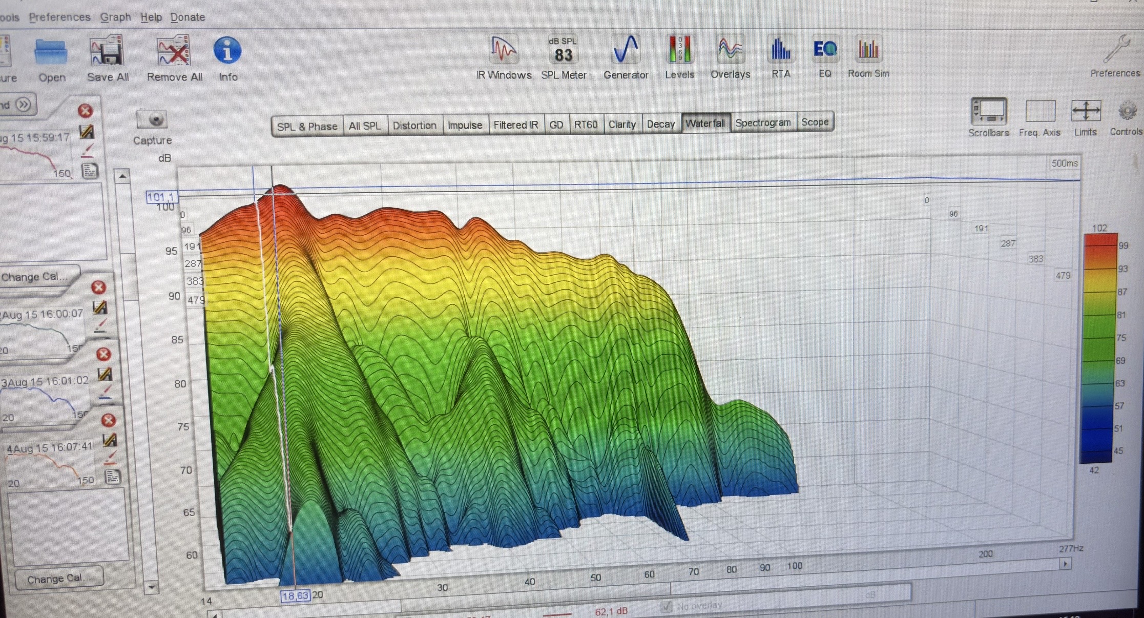

Re: Meinkino

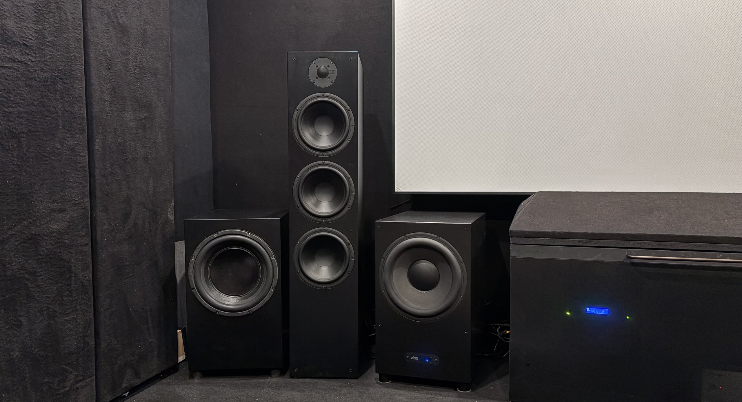

Als meine Frau ein Bild vom Heimkino bei Facebook reingesetzt hat war der erste Kommentar dass der Lautsprecher ja keine Mitten hätte und viel zu Basslastig sei.
Naja egal.
Also gerade noch Hans Zimmer Live in Prague, die Orgel hat mich wirklich erschrocken, was da ein Druck entsteht.
Bei Top Gun Maverick, die Szene mit dem Mach 10 Jet die Windgeräusche lassen einen wirklich hin und her reißen, die Türe pulsiert richtig, aber es gibt keine Störgeräusche.
Die Täuschkörper sind Spürbar im Brustkorb, Explosionen knallen nur so dahin das man zum Teil Panik bekommt bzw. habe ich damit nicht gerechnet , dass in dieser Szene die AWs zuvor schon vermutlich am Limit also im Softclipping waren hat man nicht gehört.
Es ist knackiger, insgesamt hat es zwei Auslöschungen bei 60 und etwa 110 hz etwas ausgebügelt. Bei sehr hohen Pegeln bemerkt man die Sauberere Wiedergabe da die AW‘s nun 6 dB leiser gestellt sind.
Naja egal.

Wenn man selbst so einfache Gehäuse baut kann man sich auch Lautsprecher selber bauen.
DIY ist wenn man einen guten Bausatz der von Grund auf gut klingt ja kein Thema?
Das Holz im Baumarkt hat ca 90 € gekostet.
Ich habe mich nach langem überlegen gegen auf Gehrung entschieden, ist einfacher zu verleimen und man benötigt keine 8 Arme oder aufwändige Schablonen. Das lackieren bzw. dessen Vorbereitung war noch viel aufwändiger und der Lack teurer als das Holz. Einen fertigen Lautsprecher zu kaufen ist in fast jedem Fall die Bessere Option.
Außer man ist geil darauf Staub zu fressen und Lack zu schnüffeln, hat 5 Tage Zeit und Spaß an der Sache, und natürlich alle Gerätschaften.
Schleifen, spachteln, schleifen, spachteln…. 110€ für Füller, Grundierung, Feinspachtel und Lack… das würde ich eigentlich nicht mehr machen wollen diesen Aufwand. Aber da meine Tochter freundlicherweise gesehen hat wie ich schwitze beim Arbeiten eine Eiskalte Flasche Wasser für mich auf das unlackierte Gehäuse gestellt. Kondensation, MDF, quell…
Habe es nicht weggeschliffen bekommen.
Das was man davon noch sieht erzählt halt eine Geschichte.
Die Übergänge sieht man auch. Die Lackierung ist nicht Wohnraumtauglich, bei gutem Licht sieht man jeden Fehler. Wie gesagt würde ich es nicht nochmal machen.
Aber ich möchte einen zweiten Versuch bekommen gut zu arbeiten und vor allem zu lackieren.
Kosten wenn man es kann und nicht 0,7m2 MDF verballert (15€ für einen Rest;) weil der Fräser rausrutscht bei der Chassis Einfassung:
90€ Holz 22 MDF (stärkste was es gab)
110€ Lack, Füller…
10€ Nubert Dämmung für AW1100
50€ BR Rohr Nubert AW 1100
15€ Einschlagmuttern und Schrauben
Also für 2 Subwoofer 275€ plus nen Arsch voll Arbeit. Verbrauchsmaterial wie Leim, Flachdübel und Schleifpapier etc. zähle ich jetzt mal nicht mit.
Chassis hatte ich noch ,,zufällig,,
Eine Endstufe braucht man auch noch.
Sagen wir mal alles in allem rund 1000€
Die Arbeitszeit darf man nicht rechnen, denn dann wird sofort klar das man hätte besser zwei kaufen sollen, wusste ich aber alles vorher und hatte Bock darauf. Denn die weiteren beiden die noch kommen könnten benötigen keine weitere Endstufe.
