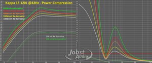

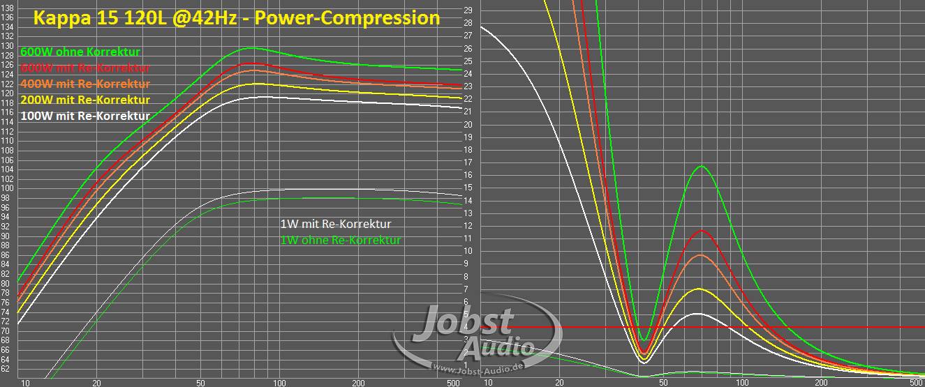

Hinweise zum Großsignal:
- Großsignal, also mit hohen Spannungen, ermitteln wir gerne diverse Parameter und Eigenschaften
vom Praxisbetrieb.
Z.B. Wie sich Antrieb, Aufhängung, Thermik und alle weiteren Parameter unter Last Verhalten.
Wichtig hierbei: Um den Hub vollstens symmetrisch zu halten, sollte hier immer die vertikale Messlage gewählt werden.
Großsignalparameter simuliert

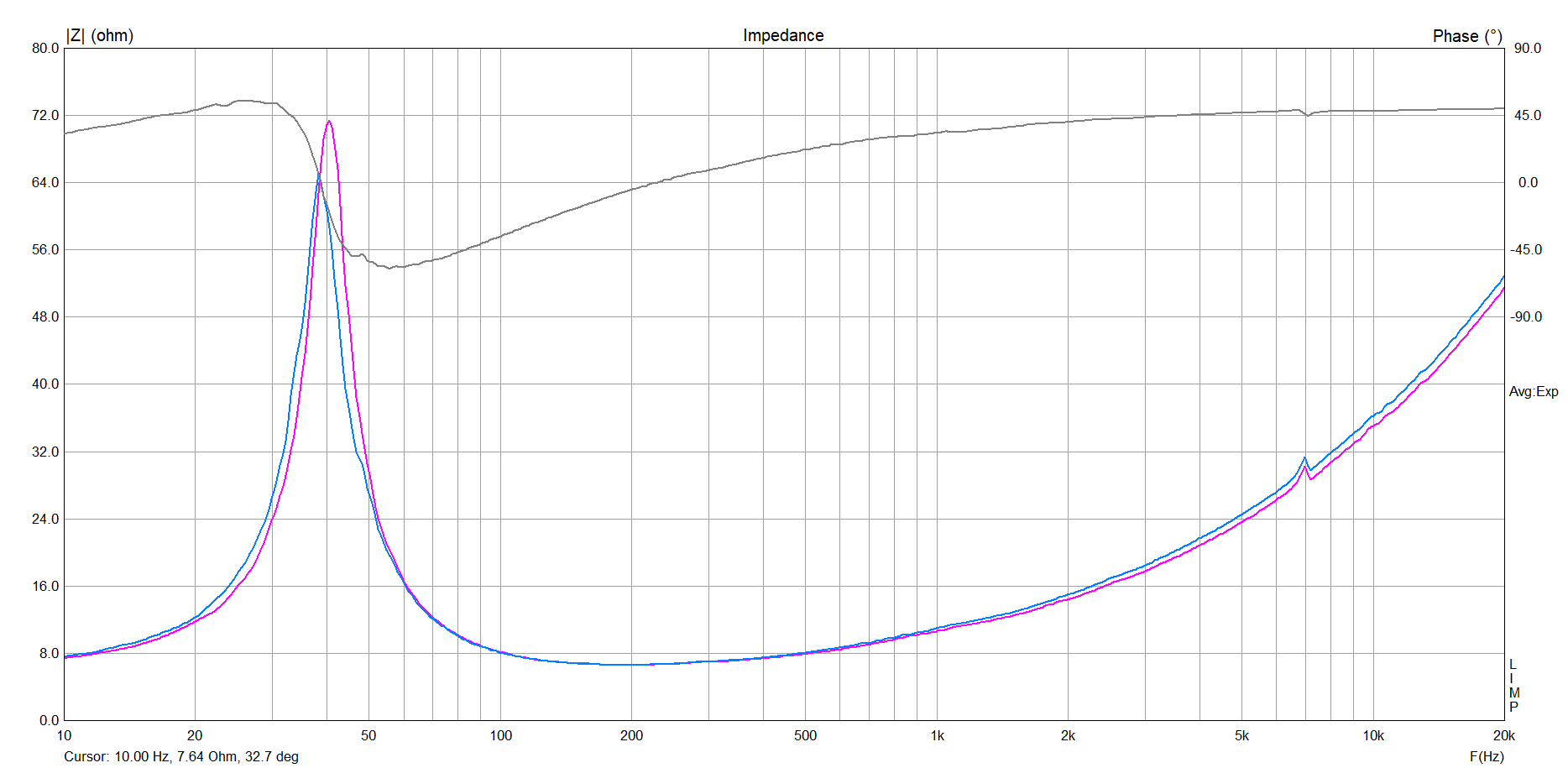

Unbedingt vermeiden sollte man es, das Chassis beim Messen auf den Tisch zu legen, das gibt unnötige Reflexionen, versperrt ggf. die Polkernöffnung, als auch vibriert es.
Wichtig: Je fester und schwingungsfreier die Einspannung (und Reflexionsfrei), desto besser.
Vergleich Einspannung: Vertikal (pink) & Horizontal am Tisch (blau)

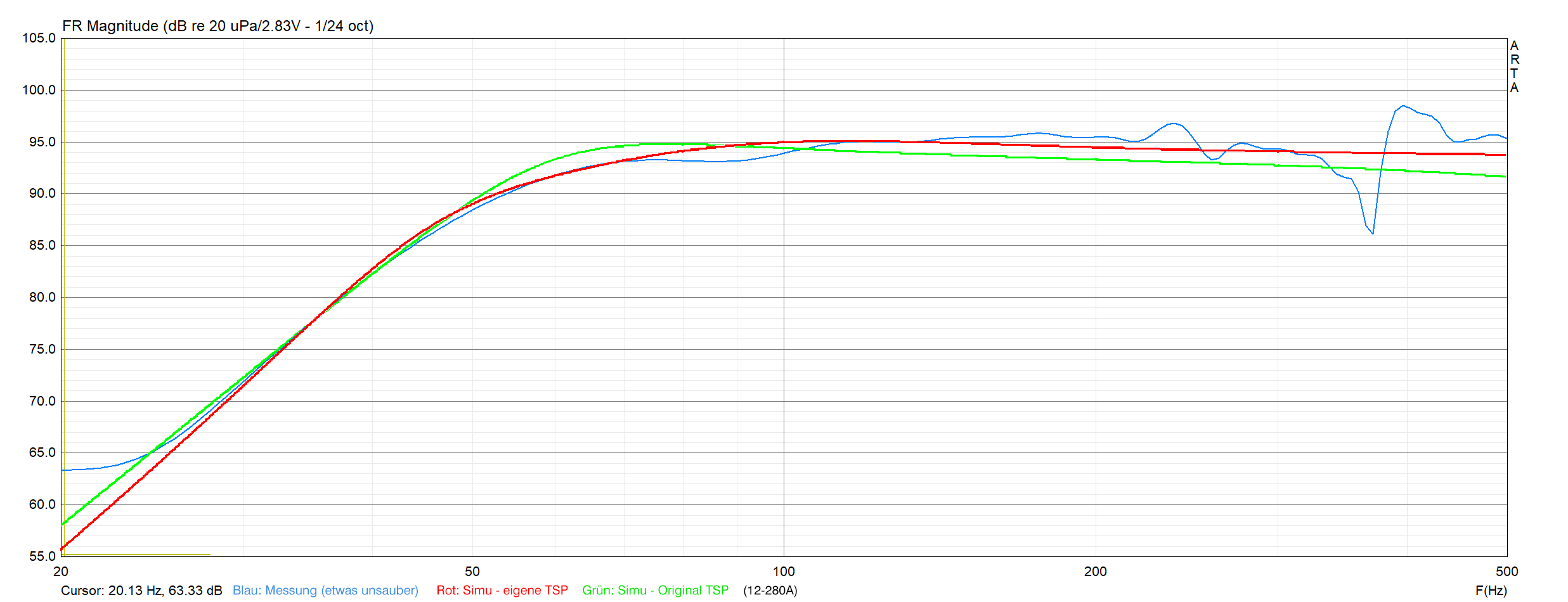

Zum Schluss und Abgleich:
Ein Vergleich zwischen Simulation mit selbst ermittelten TSP und der Messung der Simulierten Box (WinISD), mache ich ebenfalls des Öfteren,
Hier sieht man auch, dass oberhalb 100Hz dann Simulationen ungenau werden, da hier z.B. der Bafflestep mit einspielt und auch die TSPs langsam ihre Gültigkeit verlieren, hier greifen dann die akustischen Messungen.
Wir erkennen an der Messung zudem noch den realen Pegel im Vollraum (Einfache Simulationsprogramme simulieren im Regelfall im Halbraum, und ohne Schallwand).
Auch erkennen wir unter anderem die Portresonanzen. Diese kann man im Vorfeld zwar grob simulieren, aber erst in der Messung aussagekräftig bewerten oder sogar via Nahfeldmessung haargenau untersuchen.

12-280A. Datenblatt vs. Eigene TSP im Vgl. zur GPM Messung
