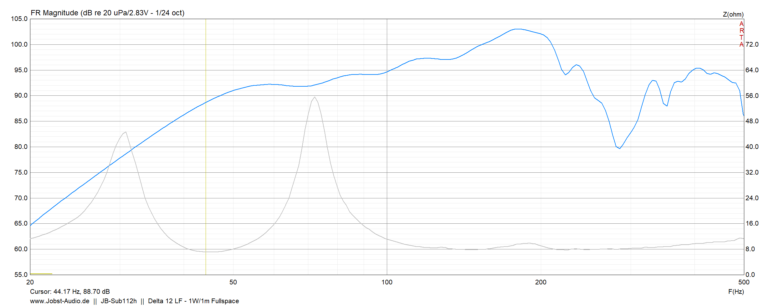

Ich bin noch im Besitz eines schönen JB-sub112h Gehäuses und würde das gerne für kleinere VA´s verwenden doch der darin empfohlene Eminence Delta-12LFA ist sehr früh an seinen Grenzen. Laut Jobst sollte der Treiber eine QTS von über 0,3 haben und in einem Bassreflex mit 80 Liter klar kommen...
Welche Möglichkeiten würde es da geben um mehr Pegel aus der Kiste zu holen?
Ich habe nicht so viele Treiber gefunden die QTS über 0,3 haben und gleichzeitig belastbarer sind...
B&C 12BG100
Faital 12 HP1030
BMS 12 N630
BMS 12 S330
B&C 12BG100
Faital 12 HP1030
BMS 12 N630
BMS 12 S330

zum VERGLEICHENDEN Simulieren kannst du die Kiste als Bassreflex ansehen und somit vergleichend Simulieren was Hub und so angeht.
Müsste man nur die tatsächliche Tuningfrequenz ( 42-43Hz laut Jobst Messung ) und das Nettovolumen der Original Kiste ermitteln.
Ähnlich "Hornkehle-Port" ist keine Raketenwissenschaft.
Für viele Amtliche 12"ler dürfte das Volumen dann aber teils viel zu groß sein. Tuning wäre an zu passen.

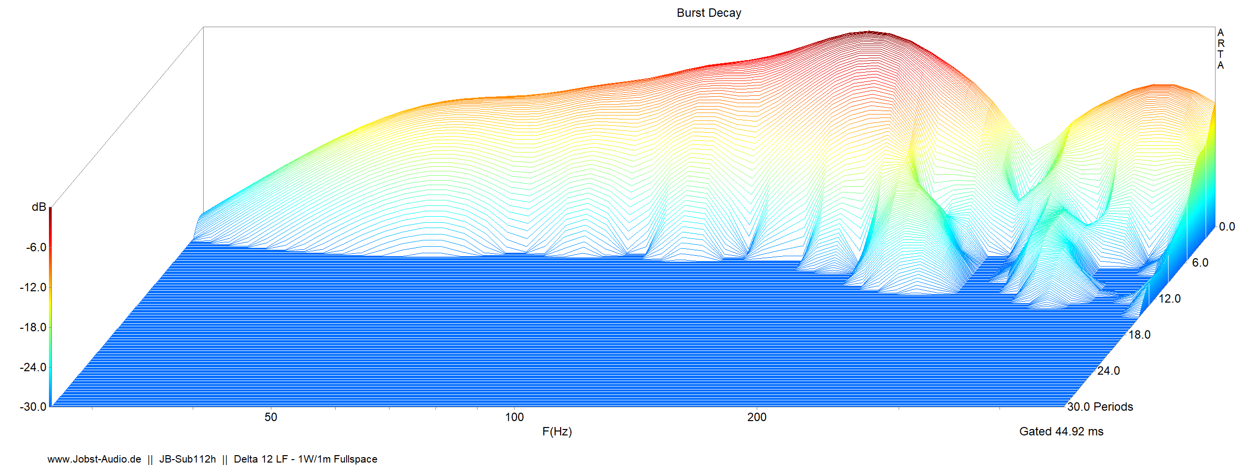

Zum Vergleich hier noch die Messung des Original:
