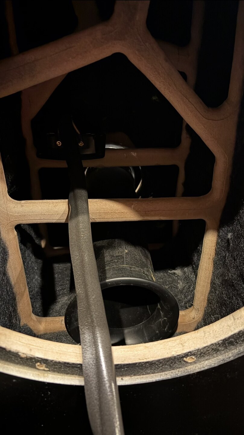

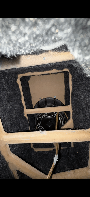

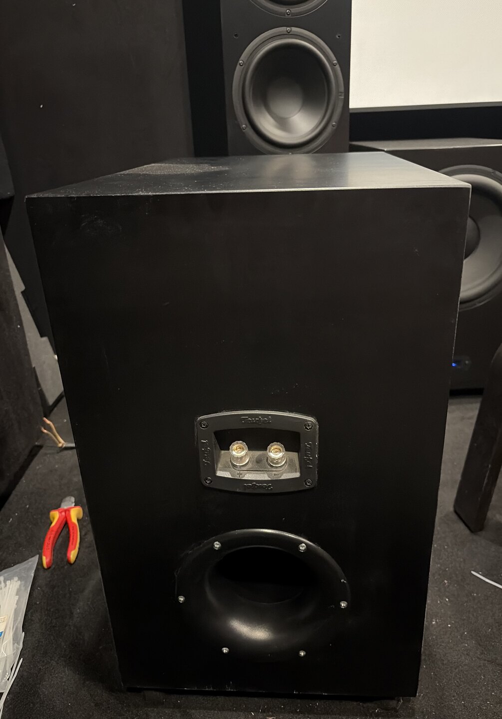

Noch ein paar Bilder von innen und drumherum.
Das Kabel ist im inneren mit schaumband gedämmt gegen Klappergeräusche, Original Dämmung für AW 1100 von Nubert und das Anschlussterminal war aus irgendwelchen Teufel THX Lautsprechern, musste nur die Frequenzweiche absägen den Rest in der Tonne verbrennen und schon wieder habe ich Geld und Zeit gespart.
