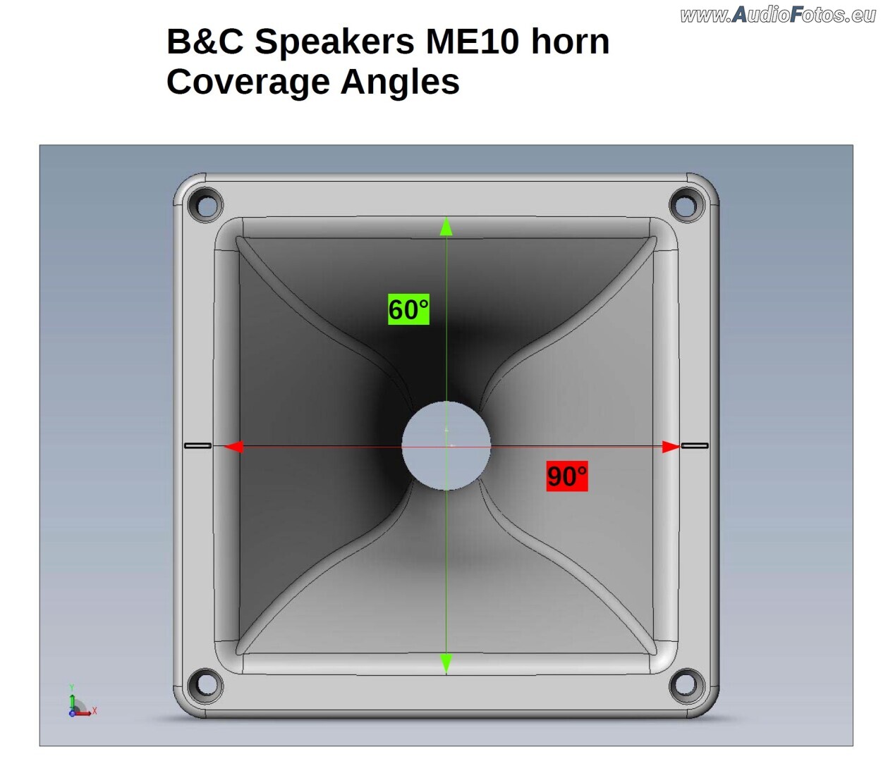

ich das B&C ME10 V2. Allerdings frage ich mich, wie rum ich das Horn einbauen muss damit es die breiteren 90° in der breite von links nach rechts und die schmaleren 60° von unten nach oben hat. So wie auf dem Foto abgebildet mit Markierungen oben und unten?
Horizontale Abstrahlung 90°
Vertikale Abstrahlung 60°
Danke für Eure Hilfe.
B&C ME10v2 Horn

abgeleitet von Aussage zu der grob ähnlichen Kontur des RCF H100 z.B. sollten hier die 90 Grad in der Richtung der Markierungen gegeben sein.
Hier wird die Kontur des Hornverlaufes weiter stetig auseinandergezogen und geöffnet als in der anderen Richtung, was zur breiteren Abstrahlung in dieser Richtung führt.
(Sollte jemand hier andere Erkenntnisse haben und ich mich doch irren, bitte Info, dann korrigiere ich das freilich)

Danke. Okay das bedeutet ich muss das Horn um 90 grad drehen, damit die Markierungen wenn man von vorne drauf schaut links und rechts sind. Dann habe ich die Breite Abstrahlung und nach unten und oben sind es die 60 Grad.
