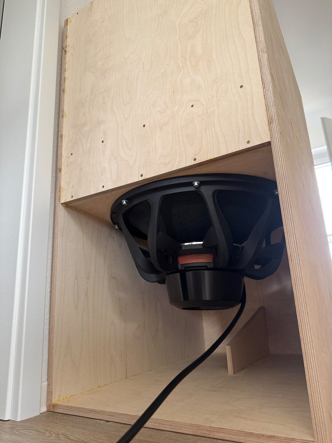

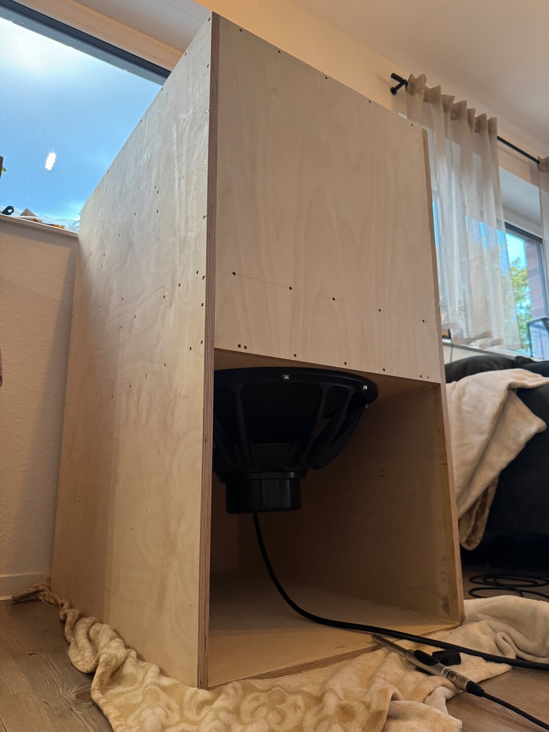

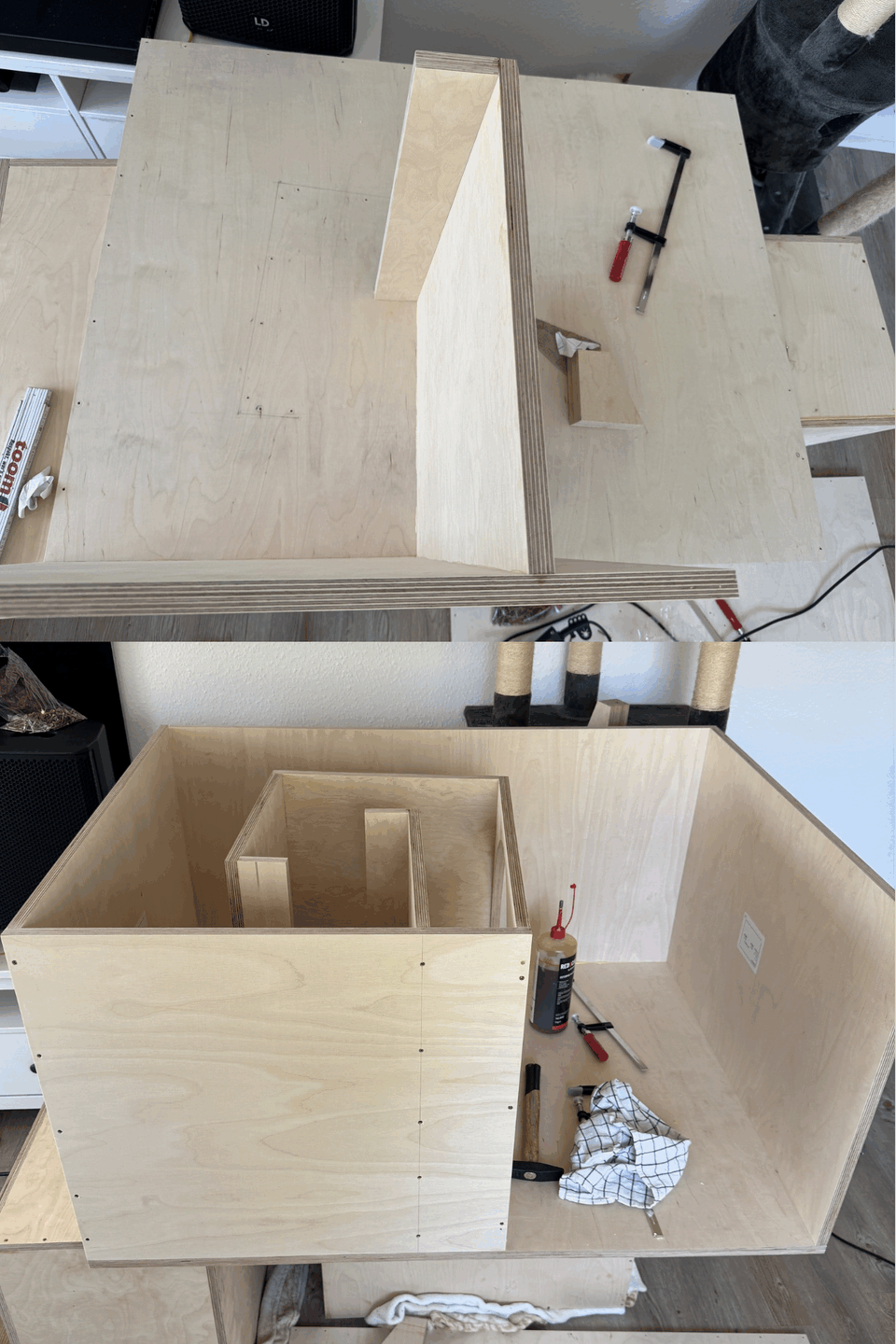

Damit niemand denkt, ich würde nur graue Theorie verbreiten und Luftschlösser verkaufen, hier ein kurzes Update von meiner Seite.
4x Exemplare des Lonely.TH21-30 wurden von einem Kollektiv junger Leute nachgebaut, die Raves organisieren.
Das Budget war offenbar recht großzügig, sodass ein Dayton DATS v3 angeschafft wurde, um eine ordentliche Impedanzmessung durchzuführen.
Diese wurde vor ca. 1,5 Monaten vorgenommen.

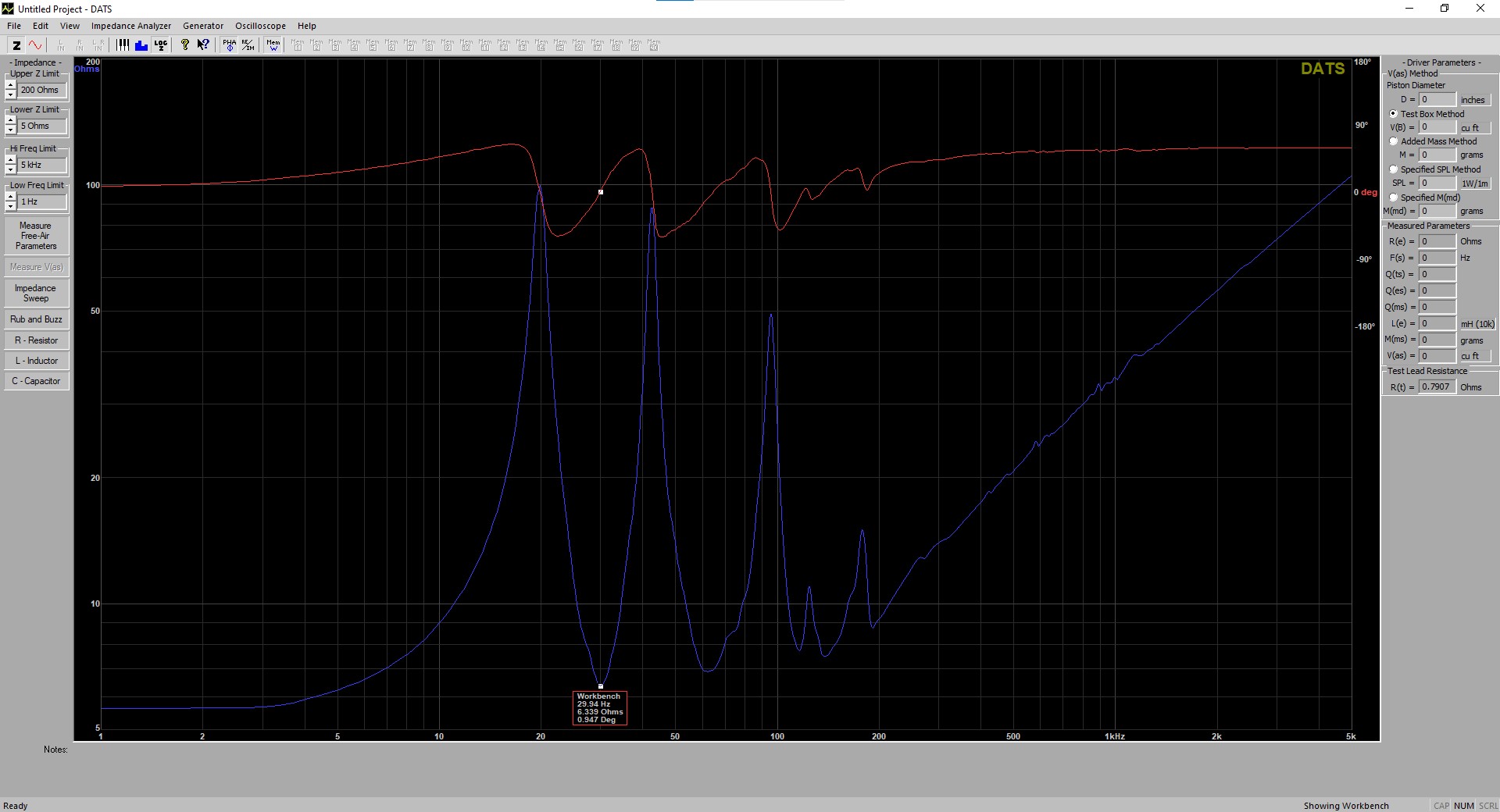

Ich habe die Erlaubnis erhalten, diese Impedanzmessung sowie einige Fotos des noch unfertigen Baus hier zu veröffentlichen.

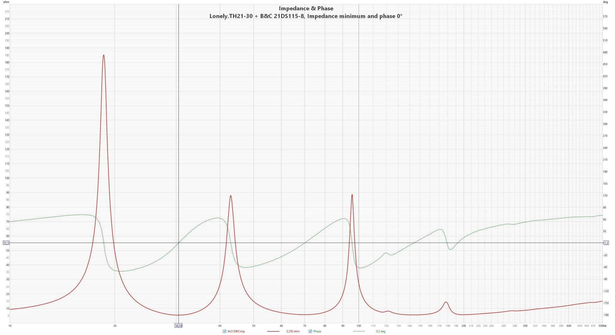

Zur Erinnerung: Die Simulation für den B&C 21DS115-8 ergab beim Impedanzminimum und einer Phase von 0° einen Wert von 30,5 Hz.
Hier ist noch einmal die vergrößerte Simulation.

Im Anschluss daran äußerte ich im Eingangspost folgende „Prophezeiung“.
lonelybabe69 hat geschrieben: 30. Apr 2026 08:52Meiner Erfahrung nach dürfe sich die Abstimmfrequenz nochmals um ca. 1Hz senken. Das war bis jetzt des Öfteren der Fall. Auch dürften erwartungsgemäß die Resonanzen, wegen der häufigen Faltung noch ein gutes Stück runtergehen.

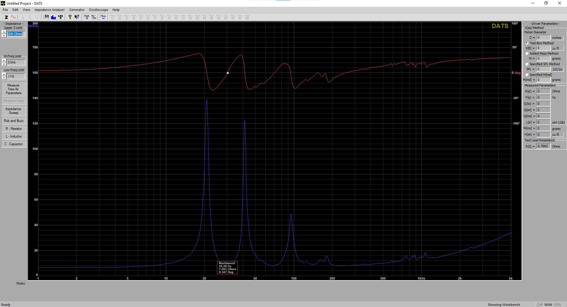

Hier ist die tatsächliche Impedanzmessung des Lonely.TH21-30 + B&C 21DS115-8, gemessen mit DATS v3.
... und ja, das DATS v3 wurde zuvor kalibriert. 😉
Wie man sieht, geht das Lonely.TH21-30 um 0,5 Hz tiefer als simuliert. Dies deutet zumindest darauf hin, dass ich das Horn korrekt gefaltet habe und die Hornlänge exakt der Simulation entspricht.

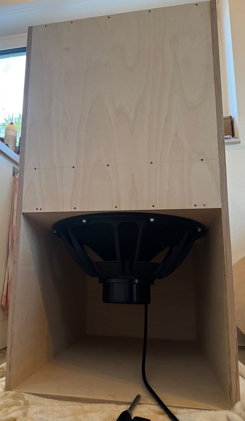

Hier sind noch ein paar Bilder vom Rohbau. Das beweist, dass das Gehäuse tatsächlich gebaut wurde. :lol2:
Die Gehäuse befinden sich noch im Rohbauzustand und die Streben im Hornmund müssen noch eingeleimt werden.

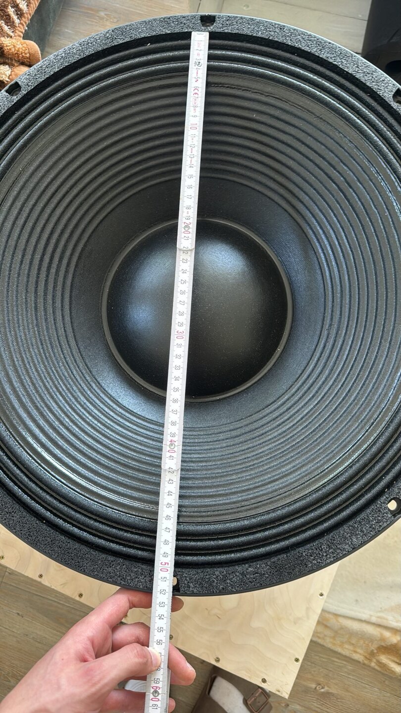

Die gute Nachricht ist, dass die Jungs zu Testzwecken auch einen FaitalPro 21XL3000-8 bestellt haben.
Hier ist die Impedanzmessung mit dem FaitalPro 21XL3000-8.
Und hier ist ein kleiner Beweis für seine Existenz.
Ich muss zugeben: Der neue Faital Pro 21XL300-8 sieht von seiner Kehrseite absolut „rattenscharf“ aus. :toptop:
Wie man sieht, gibt es einen geringfügigen Unterschied im Vergleich zum B&C 21DS115-8 – nämlich rund +0,34 Hz.
In der Simulation lag die Differenz noch bei etwa +0,5 Hz.
Der Wert fällt also etwas niedriger aus als simuliert.

Und wie man an der Impedanzmessung unschwer erkennen kann, wurde das Abstimmungsziel perfekt erreicht. :angel:
Man kann also davon ausgehen, dass mein Projekt zumindest vertrauenswürdig genug ist, um einen Nachbau zu rechtfertigen.
