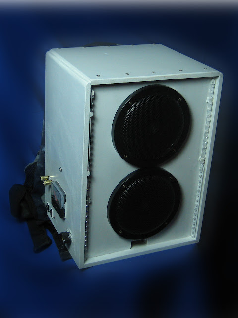

So direkt das erstemal, dass wir im Freundeskreis soetwas bauen ist es auch nicht. Wir haben aktuell einen "Rucksack" mit 2 Breitbändern (Foto siehe Link unten) der eigentlich recht in Ordnung ist.
Da ich gerne aber meine eigene Mobile Box hätte und von meinen anderen Jobst-LS begeistern bin, jetzt die Idee mit der ULB-10.
