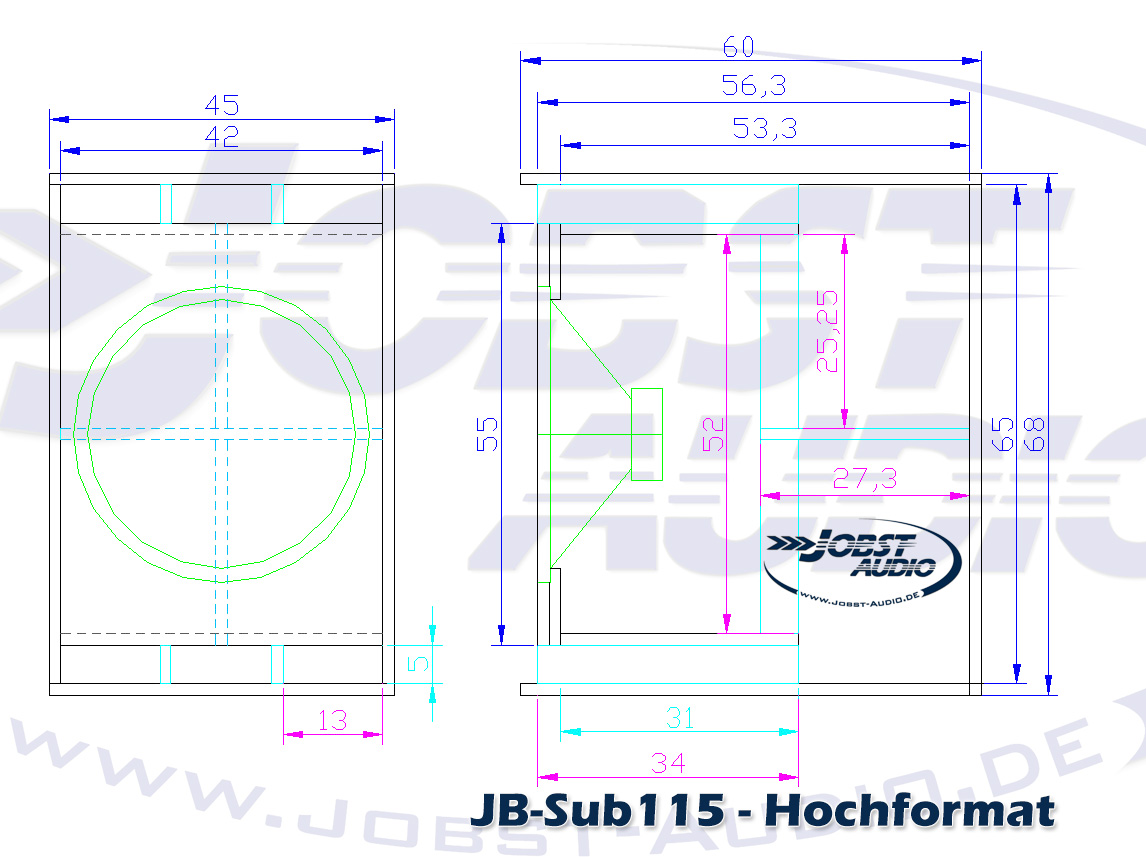

Ja, kohlemaßig wäre der Speaker drin. Aber das Gehäuse dazu kann ich nicht einorden. Finde da nichts zu. Haste mal nen Link?
Ach ja, Tops würde ich nun gern die LMT-101 dazu basteln.
Das mit den 10er Tops hat mir auch beim Probehören gut gefallen, aber gerade die tiefen Töne, wenn der Mann an den Tasten ganz links so richtig geschwitzt hat, kam aus den ARLS irgendwie kaum was raus... Also ich meine daher, das es der Tiefgang ist, den ich vermisse.

Nach nun doch ziemlich langer Bastelzeit habe ich endlich fertig.
Heute nun war der große Moment, wo ich alles zusammen gesteckt habe. Und es funktionierte auf Anhieb... Dann habe ich mich erstmal 3 Stunden mit der Musik daraus gefeiert...
Soweit ich das jetzt sagen kann, bin ich von dem Klang sehr begeistert! Unglaublich präzise was das von sich gibt und laut ist es auch.... meine Fresse.

_Floh_ hat geschrieben:Original von Jobsti84
So, extra für die schmal und hoch Fraktion
Wollte erst so hoch wie geht (ca 80cm) aber dann wäre die Standfestigkeit net garantiert, vor allem beim Stacken.
LBB/LMB-115 Plan aktualisiert!
http://jobst-audio.de/Entwicklungen/lbb-115/lbb-115.jpg
Nun gibts 3 Gehäuseformen für LMB-115 und LBB-115,
da sollte für jeden was dabei sein.
- Eckports (mehr Portfläche als das untere, für begabte Bastler, kann man legen/drehen wie man will, imerm identisch)
- quadratisch ein Port (Für Anfänger, ganz easy)
- rechteckig/hoch (Wenn man mal legen will, viel Portfläche, dafür etwas größer, bessere Stackinghöhe**)
2x 68cm = 136cm, was immernoch zu wenig ist, somit sollte man eine Stativstange benutzen!
Auch bei ausreichender Stackinghöhe, ist ne Stativstange net schlecht, da man so schräg stellen kann, was sehr wichtig ist.
MfG
die schmall & hoch Version wäre fürs Auto passend - ist der Plan noch irgendwo verfügbar (der Link scheint nicht mehr zu funktionieren...)?
- Beiträge: 8769
- Bedankung vergeben: 312 Mal
- Bedankung erhalten: 1062 Mal
Re: LMB 115 Maßänderungen?
Bittesehr.
Hat grob 4-6 Liter mehr, Tuning sollte identisch sein.
- Beiträge: 12
- Registriert: 28. Sep 2013 20:22
Danke - von diesem Format bekommt man 4 Stück unter. Die horizontale Aussteifung scheint ja vollflächig zu sein, bei der senkrechten schraubt man einfach eine Leiste mit davor oder ist da ein Ausschnitt an der horizontalen erforderlich?
- Beiträge: 8769
Die Leiste welche an die Rückwand geht, kannste auch einfach ein 4cm Breites Brett nehmen, was an das Kreuz geleimt/geschraubt wird.
Alternative: An die Rückwand einfach eine Strebe von oben nach unten (bzw. 2 kurze damit's Terminal noch passt),
tut's genauso und die Kiste bleibt leichter.
