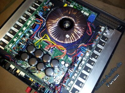

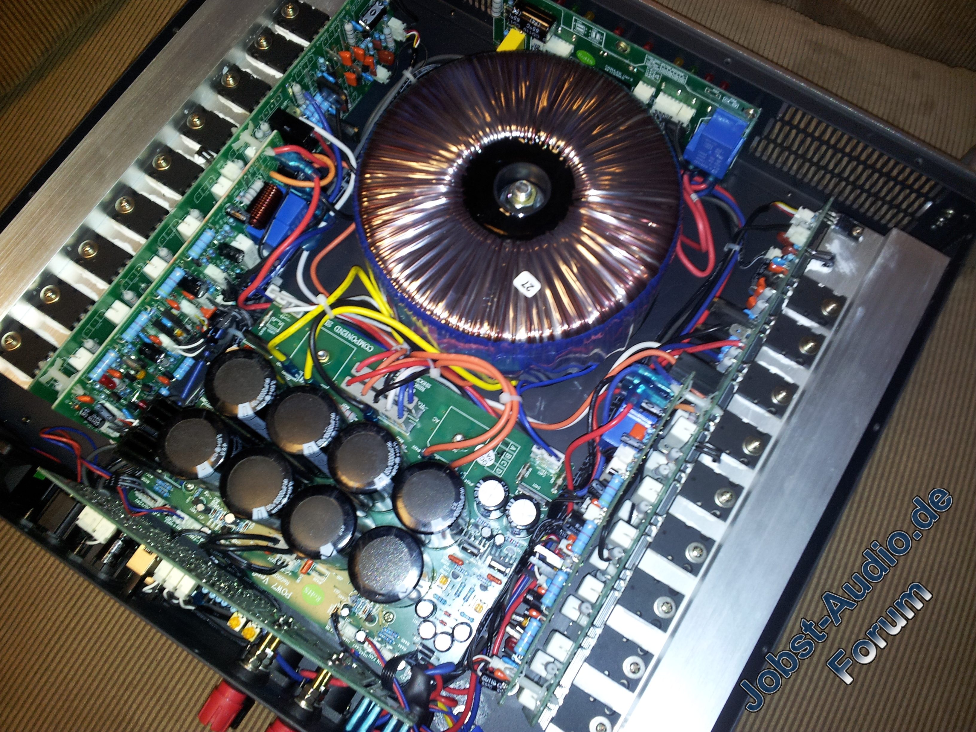

Gestern sind zwei Pronomic TL-700 angekommen. Verarbeitung ist in Ordnung, die Front ist zwar aus recht dickem Alu, sieht aber ein wenig billig aus (durch die LED´s und den Netzschalter).
Im Inneren siehts auf den ersten Blick für den Preis gar nicht so schlecht aus:
