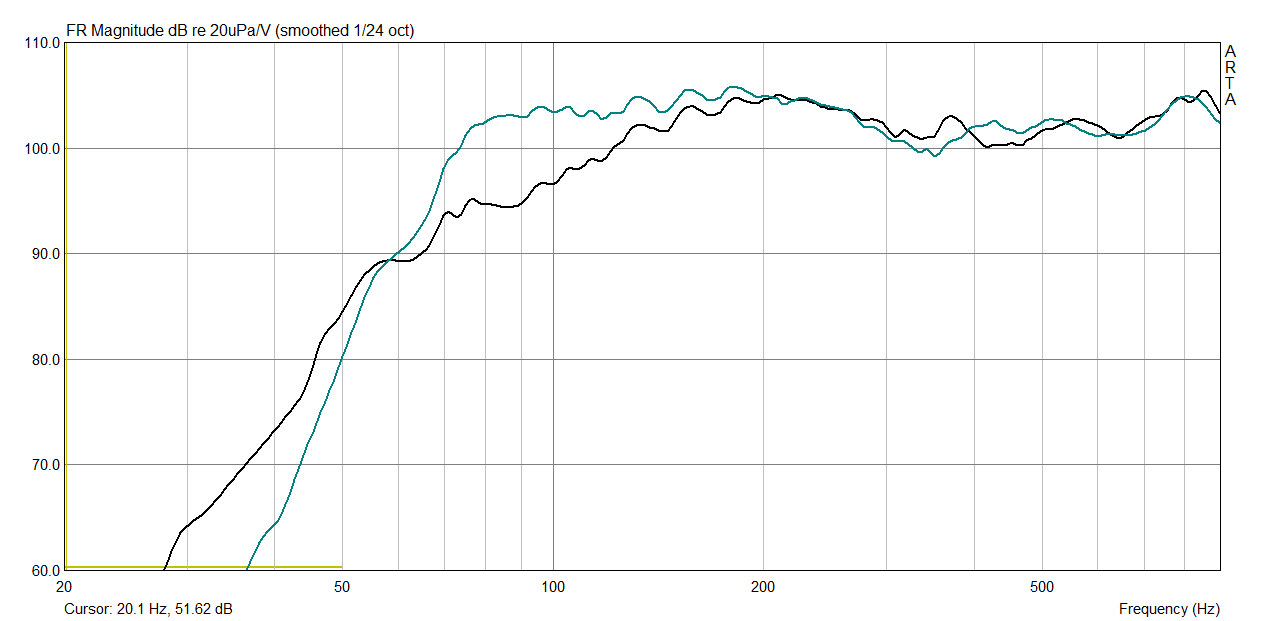

17. LMT-101 + LMB-115N (Neu vom 01.03.2013)
Top: HP: 180Hz 12dB/Okt L-R -0dB
Sub: TP: 40Hz 18dB/Okt But / HP: 121Hz 24dB/Okt But -1dB
18. LMT-101 Fullrange (Neu vom 01.03.2013)
HP: 61Hz 18dB/Okt But
EQ: 54Hz Q2,8 +9,9dB
19. LMT-210 + LMB-115N (Neu vom 01.03.2013)
Top: HP: 161Hz 24dB/Okt BES -0dB
Sub: TP: 40Hz 18dB/Okt But / HP: 141Hz 24dB/Okt But -1dB
20. LMT-210 Fullrange (Neu vom 01.03.2013)
HP: 66Hz 18dB/Okt But

Warum setzt du den EQ beim 101 tiefer als den HP?
Macht das Sinn?
Irgendwie scheinen mir diese Daten vertauscht zu sein?
Macht das Sinn?
- Beiträge: 8843
- Bedankung vergeben: 337 Mal
Re: Behringer DCX 2496 Controller Setups
Siehe hier:
http://www.lautsprecherforum.eu/viewtop ... =11&t=3823
Somit machts Sinn, wenn die vorhandenen Setups im ersten Post entfernt werden,
und wir hier nur welche aufnehmen (samt Diskussion), die nicht von mir sind, bzw. sich net im anderen Thema befinden.
Dient ja der Übersicht.
Zum Thema:
Doch das passt so, anders gefiel's mir net so dolle.
Der Filter zieht ja noch einiges oberhalb mit runter, so wurd's recht ausgeglichen.
HP bei 50Hz gesetzt schaut ziemlich genau so aus, nur die reine Flanke wird flacher,
klanglich kein Unterschied, aber weniger Belastung.
Hier vom M-sat12: Habe auch jeweils EQ direkt auf dem Tuning getestet, allerdings war das klanglich net wirklich gut.
Messungen ohne EQ hinzugefügt.
Wie wir sehen, fallen beide Kisten schön flach ab (Vollraum!),
lassen sich somit net nur easy an Bässe ankoppeln und verhalten sich positiv bei Vollgas (und klingt angenehmer, als hart, flach hoch getuned),
sondern auch ganz gut per LowShelf boostbar, hier entscheidet ja auch der Geschmack,
meine Fullrangesetups sind nur Beispiele.
EQ höher gesetzt, schiebt zu viel oberhalb 100Hz an, dann klingt's dröhnig,
steilere EQs wirken eher nach Eintonbass.
LowShelf hebt net so gleichmäßig an wie erst vermutet.
Zum Thema:
