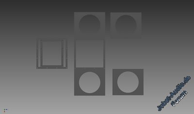

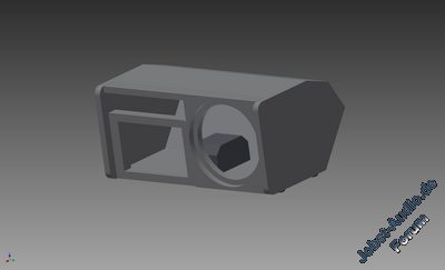

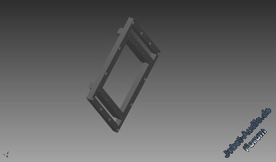

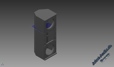

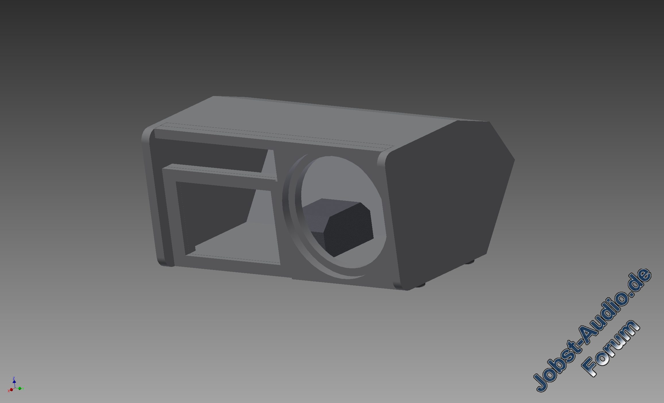

ich habe seit eingiger Zeit das Verlangen mich Tiefer in den Selbstbau einzuarbeiten. Erst habe ich mit dem Gedanken gespielt die LMT - 121 nachzu bauen, aber was erfahre ich beim Nachbau über den Inhalt?
Deswegen habe ich mich Entschlossen eine "eigene" Box zu entwerfen. Ich habe das ganze bis zu einem gewissen Haltepunkt getrieben, und bin mir bei weiterem Vorgehen, bzw. bei den Ergebnissen unschlüssig.
Deswegen ist guter Rat erwünscht.
Von vornherein schließe ich aus das ich eine "top" Box entwerfe, oder dabei irgenwie einen finanziellen Vorteil zu einer Käuflichen erreiche. Das ganze dient nur der Weiterbildung und der Befriedigung meines immer sträkerwerdenden Verlangen.
Soweit das Vorgeplänkel:
Grund Idee ist eine Monitorbox mit folgenden eigenschaften: Leicht, Klanglich gut, ein rechtbreites Abstrahlverhalten, Bezahlbar und flexibel.
Was mir nicht wichtig war: Basswiedergabe im Tiefbass berreich, High End.
Ich liebäugel deswegen mit einem 2-Wege, System auf Basis von 8". Ins Auge gesprungen sind mit die 8NMB420 von 18sound. Wleche ich gerne als Basis nehmen möchte. Dazu ein passender Hochtöner, ND1050, ND1070 , ND1030 bzw. BMS 4534, BMS4544 in einem 90° x 40° bzw. 90x60 Horn. Ins Auge gefasst habe ich hier das Oberton H94. Auf dieser Basis habe ich mit WinISD Volumen und Reflexkanäle berechnet, und entsprechend ein Gehäuse entworfen. Inspiriert vom LMT-210 kam folgendes dabei heraus:
Hierdurch kann das Horn gedreht werden, und gleichzeitg dient die doppel belankung der Front als Reflexöffnung.
Das Gehäuse hat eine Länge von 760mm, und ist damit leider Recht lang geworden. Allerdings ist das Gewicht des Leergehäuses nur knapp über 10 kg. Benutzt sollen 16mm MDF und für den Unterdeckel 18mm.
Volumen ist bestückt bei ca. 25,5 l.
Es wäre schön wenn sich jemand dazu äußern könnte.

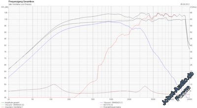

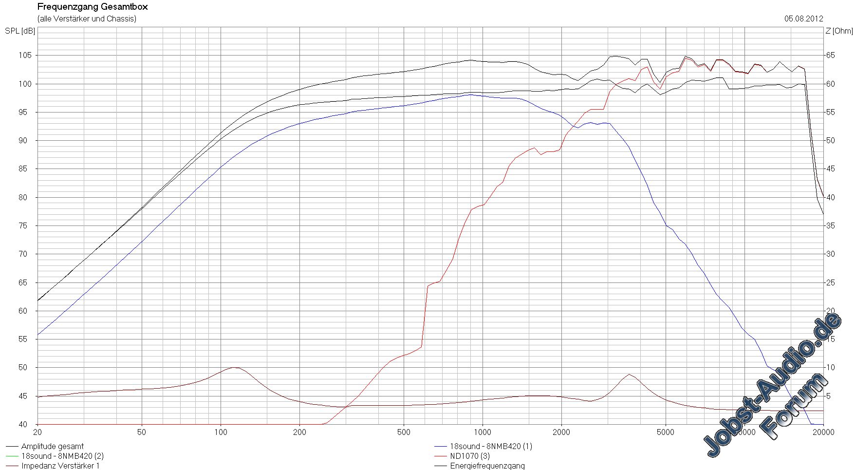

Darauf hin habe ich BoxSIM "angeschimissen, und damit etwas herumgespielt. Problem für mich, wie simuliere ich das Hochton Horn? Für Phasen hab ich mich bei einem Visaton Treiber bedient.
Mit den reinen Kennwerten eines ND1070, und einer mir etwas suspekten Weiche kommt kam ich zu folgenden:
Soweit, ist es das. Folgendes bleibt mir noch unverschlossen:
Gibt es eine Faustregel wie ich die Leistung eines Hochtöners abschätzen kann? ein ND1030 kostet greade einmal die Häfte von einem ND1050/1070.
Ich weiß ich muss eine entsprechende Messung machen, um die Frequenzweichen abzustimmen. Ist das Vorgehen: Boxbenbau, Chassis in Boxen Messen, Frequenzweiche anpassen und bauen, Messen , anpassen.... Richtig?
Danke für Feedback.

Das ganze nach D`Apollito anzuordnen ist Absicht, oder machst du das nur weil es toll aussieht?
Ich denke persönlich, dass das der Abstrahlung unter Umständen je nach Trennung nicht zugute kommt.
Oberton H96 ist ansich zwar auf den ersten Blick keine schlechte Wahl, ist nur die Frage ob es funktioniert.
Und natürlich wo du mit dem Horn ankoppeln willst. Weil unter 2kHz geht da relativ wenig.
Auch ist die Frage wie hoch man den 8NMB420 mit seiner beschichteten Membran überhaupt trennen kann.
Achja, Weichenteile oder ein Messsystem hast du? Weichenteile?
Wenn nicht, plan dafür mal etwa 500€ ein.

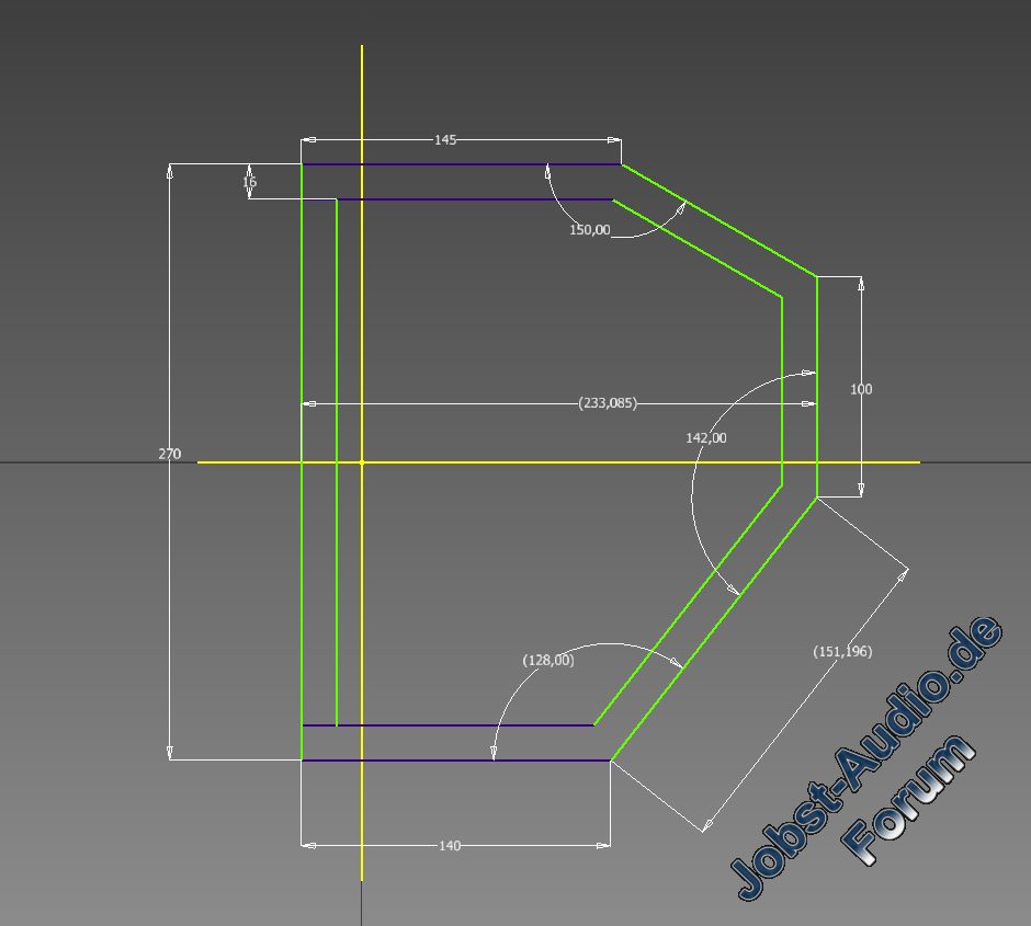

So habe mich die letzten 2 Tage nochmal durch vermutlich 90% der Kauf- und nicht mehr Kaufbaren Hörner durch gearbeitet.
1.) D'Apollito Tod
2.) Ich bin zum einen von der 2x 8 Anordnung weg gekommen, die Anordnung die db einschlägt(Hier) mag als Monitor geeignet sein, aber als mehrfach einsetzbare Box habe ich keine sinvollen Gehäuse Verlauf hinbekommen.
Ich denke als Anfang bleibe ich erstemal bei einer klassische Anordnung. Vieleicht, könntet Ihr nochmal einen Blick drauf werfen.
495 x 230x 290
Der schwarze Bobbel am Boden ist ein angedeuteted Boxenflansch.
Zu Treiber und Horn, denke ich werde ich mir erstmal eine Kombination bestellen und durchmessen. Dann kann ich mich gleich mit dem Messablauf auseinander setzen.
Ich denke ich werde mit dem PAudio PH-240, bzw einem Oberton H975(trotz der Abstrahlung) starten. Beide sind von den Abmaßen, sowie Preislich zu attraktiv. Das PAudio PH-3220 sowio das von dir Vorgeschlagene XT1086 sind dann alternativen.
Als Treiber würde ich entweder einen BMS4544 (gutes Abstrahlverhalten an vielen Hörnern) bzw. RCF CD350 (vom Datenblatt ähnlich dem N350, eher besser?) dran flanschen. Stichwort dranflanschen, das Paudio PH-240 hat eine "Screw on" aufnahme. Mit einem Adapter kein Poblem? hat damit schon jemand Erfahrungen gemacht?

Einfach mal hören und Messen was so raus kommt, Gefühl sagt aber: viel zu groß.

Achso, ja hatte ohne groß zu guggen gedacht, du hättest ne 8er Kiste, da es ursprünglich um 8"er ging
