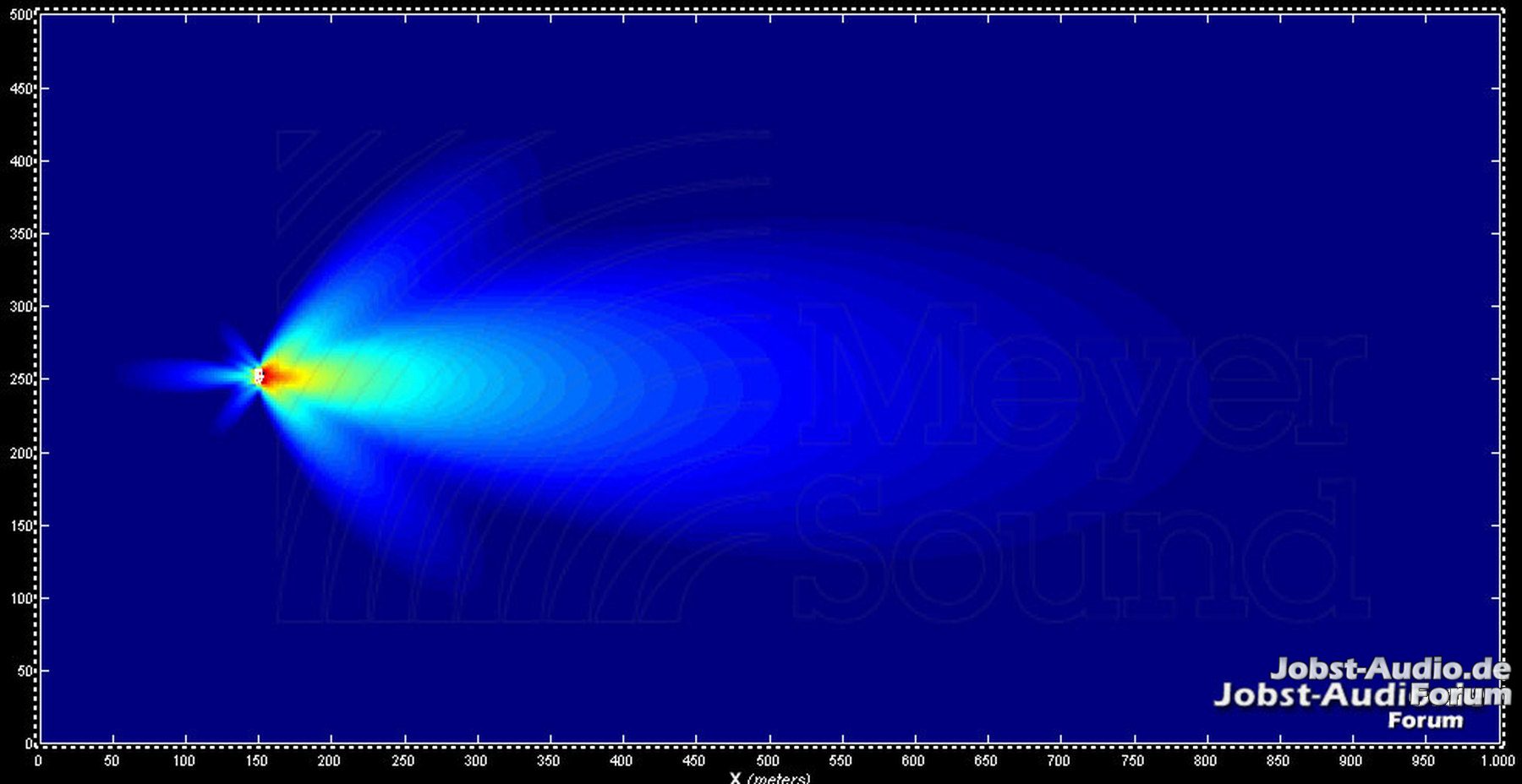

Diese weißt aber keine nennenswerte Dämpfung des rückwärtigen Schalls auf!
Nicht mehr als die Subs von sich aus bereits mitbringen.
Dann gugg mal in die vom Big verlinkte PDF rein, da siehstes.
Dämpfung nach hinten ist recht gut, allerdings mit schmalbandigem Maxmima genau in der Mitte der Bühne,
jedenfalls bei 50Hz.

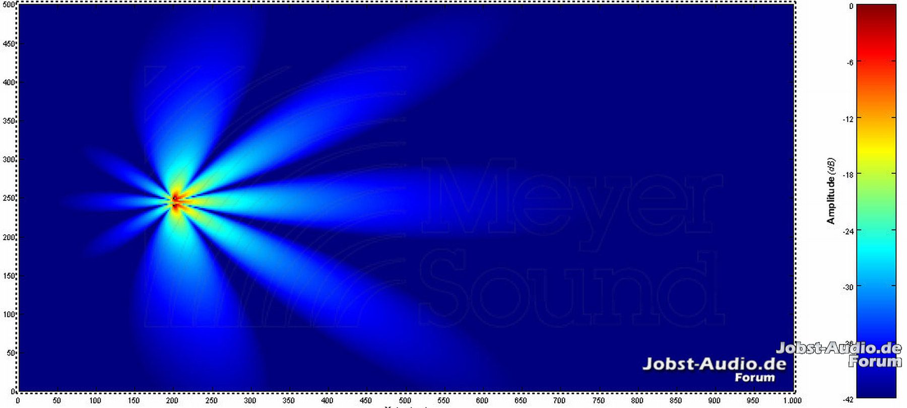

Jobsti84 hat geschrieben:
Was sehe ich da? Bei einer Zahnlücke mit Delay siehste dass vorne und hinten die Sache absolut gleich ausguckt.
Bei der als Bogen gestellten Zahnlücke siehste mittig eine leichte Keule und an den Seiten marginal weniger Pegel.
Ich halte das nicht für Erwähnenswert. Die Unterschiede liegen nur um die 6dB.
Wenn überhaupt ist die mittige Keule beim Bogenförmig gestellten Array eher noch von Nachteil.
Wobei hier noch 16 Subs genutzt wurden, hier im Forum wird das kaum einer überhaupt mit 12 machen, eher nur 8.
Da ist es noch viel weniger interessant. Wenn du das für nenneswerte Rückwärtsdämpfung hältst, bitte.
Ein Cardiod oder EFA mit 16 Subs liegt immerhin sehr deutlich über 10dB Rückwärtsdämpfung. Ab da wird´s interessant.
Simulier den Mist mal selber, gründlich, bau das Zeug auf, dann siehste was ich meine.
#36
Bei gedelayter Zahnlücke hat man im Vergleich zu Zahnlücke Curved, Zahnlücke Normal und Zahnlücke curved+Delay
hinter den Subs am wenigsten Schalldruck.
bei Curved und Curved-delay haste halt Kammfilter, bei denen wirklich null ist,
dafür aber auch ne echt deftige Keule genau mittig
Ich lade gleich mal Simulationen dafür hoch.

Achso, hierma nen 3x8er EFA auf 1km:
Zum Vergleich, ein LR-CSA auf 1km:
#46
Beitrag von crazyhellman »
Hey, danke für die Simus!
Ich dachte das würde wirklich ganz anders aussehen, quasi das in größerer Entfernung das alles viel viel stärker verschwimmen würde!
