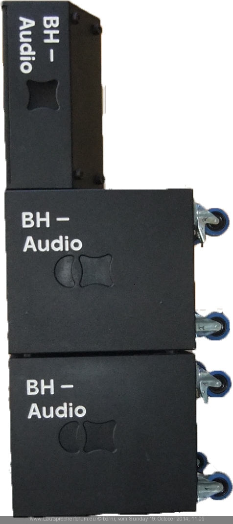

so nachdem man nun länger nichts mehr von mir gehört hat aber sich bei mir doch was getan hat mach ich hier mal nen Update:
MT-1214 geht dem Ende zu, und gefällt mir sehr gut ;)
LMB-118 RCF LF18N401 mit verlängerten Ports, Prototyp gebaut, noch in Arbeit mit Abstimmen
kann mir jemand sagen ob das ME90 richtig rum drin sitzt? Ich denk Momentan ist es 60° Horizontal und 80° Vertikal !? also falschrum
aber seht selbst, Kritik (- & +) erwünscht:

Beitrag von Simon »
Sehen echt gut aus! ;)
Das Horn sollte - sofern ich das richtig im Kopf habe - so mehr in die Horizontale strahlen, weil engerer Spalt --> breitere Abstrahlung

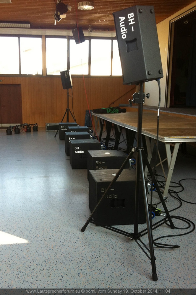

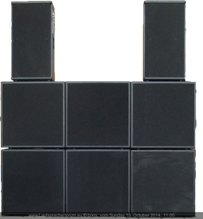

Abend,
so von mir gibts auch mal wieder was neues, geht alles nur schleppend vorran...Mo-Fr beruflich iwo in der Welt und am we noch Freundin ;)
MT-1214: muss ich noch Schriftzug fertig machen und Schaumstoff aufs Gitter kleben.
LMB-118: letzte Woche das Holz fertig zugeschnitten ....für 6 Stück uglygaga:
aber seht selbst:

so nun über ein Jahr ist hier wieder vergangen seit meinem letzten Post in diesem Thread,
möchte euch nun zeigen wie es momentan ausschaut:
zwischendurch hab ich auch mal noch schnell ne PAPS gebaut ;)
Amps werden jetzt dann ersetzt (bzw arbeite schon mit den neuen) desshalb sind die "alten" auch im Biete Bereich.
Nur noch Schriftzug an Sub Nr. 5 und 6 dann ist die Kiste endlich fertig, macht richig laune :top:
letzter Gig aufbau:
Aufbau
Aufbau
einfach mal so hingestellt beim Ausladen:
Front
Front
right
right
