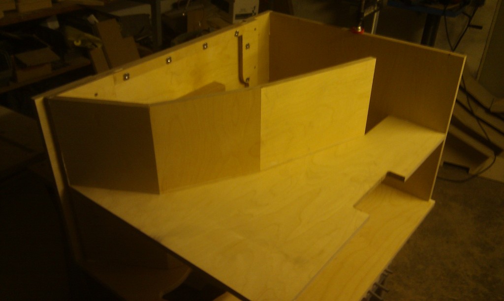

ich habe 7 Limmer 115, 1 Orginal und 6 Nachbauten.
Das Orignal wurde erst nach den Nachbauten angeschafft um die Maße zu überprüfen.
Und wie sollte es anderst sein passt natürlich kein einziges Maß der Eingenbauten....
Mir geht es jetzt darum herauszufinden welche Faktoren/Maße an einem Gehäuse extrem genau
eingehalten werden müssen und an welchen Stellen abweichungen vom Plan keinen großen Einfluss haben.
Kommt es auf die Rückkammer/Vorkammer/Halsfläche/Hornkontur an?
Lassen sich diese Punkte nach der Wichtigkeit ordnen?
Hier noch 2 Bilder: Mfg Philipp

Ich hab hier ein Orignalgehäuse von Jericho und davon einen Plan abgenommen.
Veröffentlichen werde ich diesen allerdings nicht.
Bilder kann ich heute abend gerne online stellen wenns hilft.
Mir geht es aber eigentlich darum die Pararmeter von Hörnern/BP Hörnern der Wichtigkeit nach einzuordnen und zu beurteilen.
Damit ich entscheiden kann ob es sich lohnt zb. einfach nur die Halsfläche anzupassen oder ob diese Änderung alleine keine Wirkung zeigt

Um die Diskusion über die Bestückung mal aufzulösen.
Die Limmer sind alle mit 15 nw 100 bestückt, laut Ralf läuft darin aber fast alles was viel Hub und Antrieb hat....
Warum ich den Orginallimmer nicht gleich gekauft habe?
Geiz ist geil! Immerhin gabs für das Geld was ein Jerichogehäuse kostet
Holz und Beschläge für 6 Stück und ne Menge Bastelspaß.
Im Nachhinnein wäre es andersrum aber doch schlauer gewesen.
Messungen kann ich leider keine machen.
Nach Gehör sind die Nachbauten aber sehr Tiefbassschwach und um die 100 Herz übertrieben laut...
Irgendwie klingt es halt immer etwas seltsam und am EQ alles ebenziehen ist ja auch keine Lösung!
Mfg
Mfg

um mal deiner Frage nach der Wichtigkeit der einzelnen Maße nachzugehen: Ich würde sagen, dass alle Maße / Faktoren (Rückkammer, Vorkammer, Hals- und Mundfläche) ungefähr gleich wichtig sind. Entscheidend ist eher die prozentuale Abweichung vom Originalmaß.
Als Beispiel: Bei nicht ganz perfekten Gehrungsschnitten oder bei nicht perfekter Verarbeitung bringt man dort und da schon mal einen halben Zentimeter Abweichung vom Plan zusammen (wer kennt das nicht?
). Ist dieser Fehler nun im Bereich des Hornmundes, so wird das kaum Folgen haben, da sich die komplette Mundfläche dadurch vielleicht um 1% verändert. Passiert der Fehler aber im Bereich des Hornhalses, ergeben sich natürlich größere - eventuell schon hörbare - Unterschiede!
Beim Limmer 115 bin ich grade nicht im Bilde was das eigentlich ist. Ist ein Bandpasshorn oder? Bei einem Bandpasshorn kann man meiner Meinung nach schon mal viel weniger falsch machen, als bei einem reinrassigen Horn, da die Vorkammer sowie die Rückkammer und auch die Halsfläche im Normalfall bei BP - Hörnern viel größer sind. Da müssten deine Maße schon einigermaßen stark von den Originalmaßen abweichen...
Vielleicht liegt der Fehler auch wo ganz anders? Gehäuse sind gut gebaut und dicht schätze ich mal? Mit dem gleichen Verstärker verglichen? Gleiche Location?
Zu deiner Frage, ob sich das Anpassen einzelner Größen (z.B. Halsfläche) lohnt: Natürlich wirkt sich jede einzelne Größe auf das Gesamtergebnis aus! Hier kann ich dir nur empfehlen, das ganze selbst durch Simulation nachzuvollziehen. Standard Freeware Programm wäre Hornresp. Kann dir gerne dabei helfen, ist nämlich auf den ersten Blick ein wenig unübersichtlich
Lg
Martin
Lg
Martin

Da ich jetzt mal wissen wollte wie sich der gehörte Unterschied akustisch auswirkt
hab ich das ganze mal gemessen.
Der Aufbau war folgender:
Creative USB soundblaster -> DCX -> AA-6001 -> Limmer 115
Superlux ECM.... -> Behringer Minimixer für Phantomspeisung -> Creative USB soundblaster
Gemessen wurde in einer 300 qm Halle, Bässe circa 3-4 m von der Wand entfernt, Decke 5 m Höhe mit Fleece und Steinwolle,
Steinboden und ein wenig Bestuhlung. Nichts Kalibriert bzw keine Korrekturfiles.
Dabei hat sich der Eindruck den ich beim Hören hatte bestätigt.
Der Nutzbass ist ein gutes Stück leiser als beim Orginal.
Mfg Philipp
Mfg Philipp

wenn das lila'ne im Diagramm das Orginal mit Orginalbestückung ist,
find ich die flachere Abstimmung im Single-Copy etwas besser.
