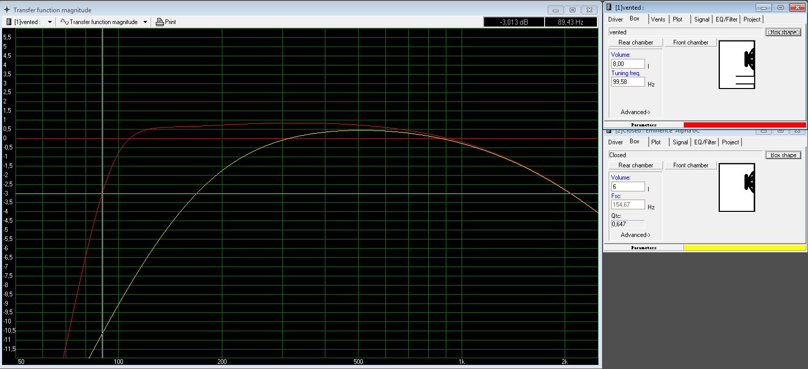

Hallo Forum,
ich bin auf der Suche nach einem kleinen Top mit gutem Klang, das evtl. auch "bedingt" Fullrange eingesetz werden kann.
Meine Überlegung wäre, das LMT-161 auf 8 Liter zu vergrößern (die beiden Seitenteile von ca:3 cm auf ca:8 cm verlängern) und mit einem ca:5x5x5cm großen Br-kanal zu versehen.
Wäre ein f3 von 89Hz.
Die Simu dazu würde dann so aussehen: Bei reinem Topbetrieb dann einfach den Br-Kanal Luftdicht verschliessen und mit einem 12er Sup unterstützen.
Was haltet ihr davon? Kann das funktionieren

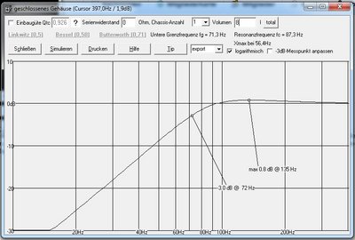

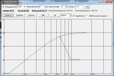

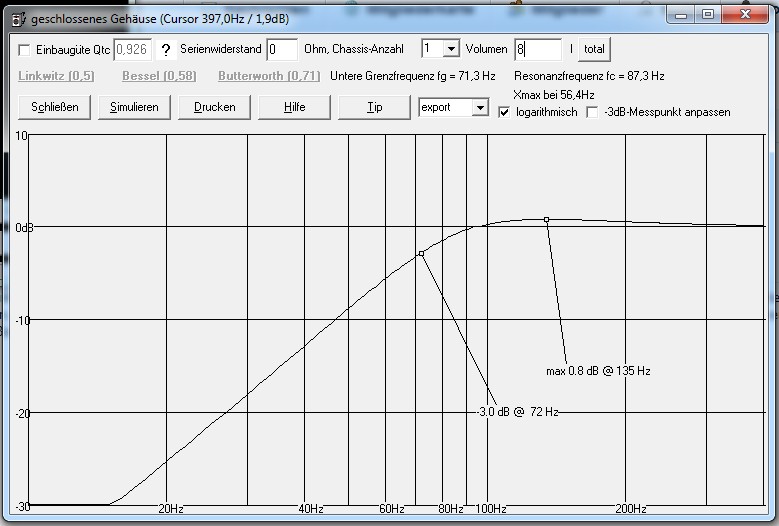

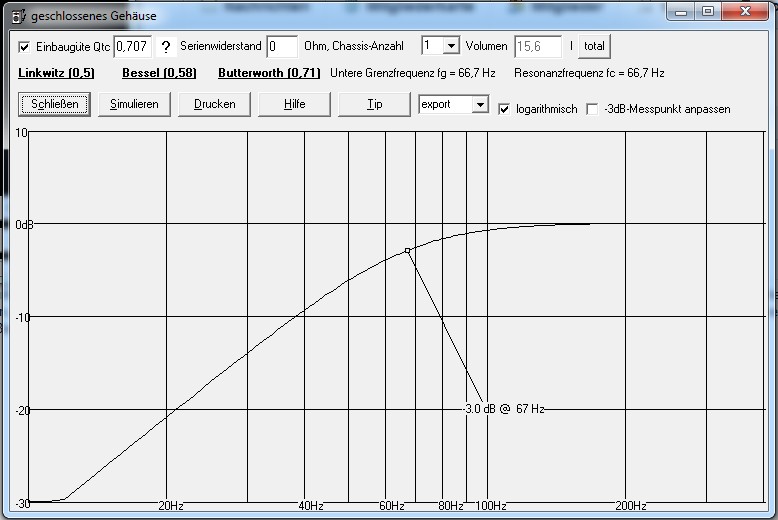

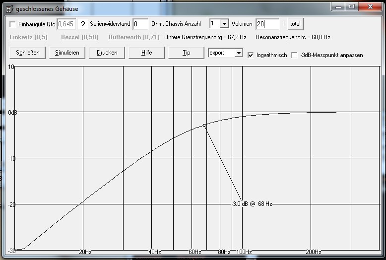

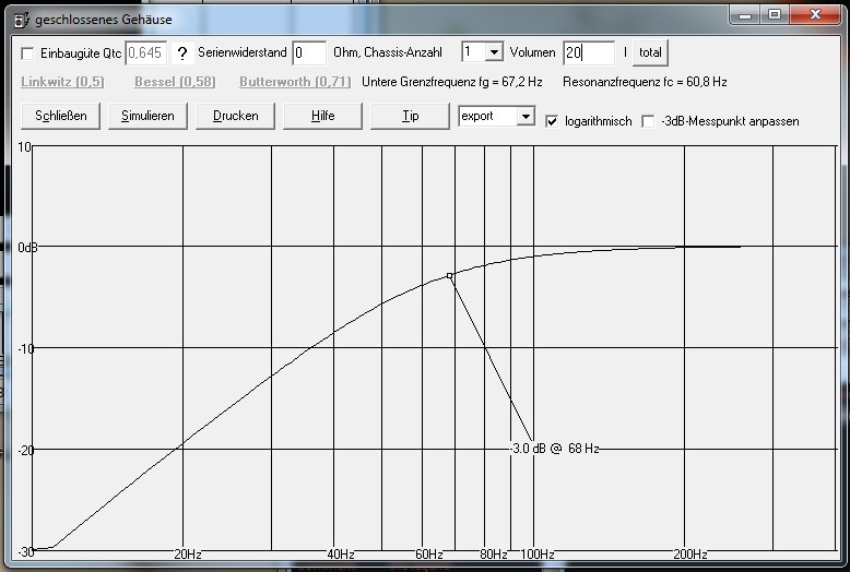

Nein, ist genau andersherum. Mit größerem Volumen sinkt der Qtc, also die Einbaugüte. Je höher der Gütefaktor Q ist, umso stärker ist der Pegel und umso schlechter wird die Impulsantwort und umgekehrt. Du meinst das richtige, ist aber die falsche Richtung.
Ich seh schon, Ihr glaubt mir nicht. Macht einfach den Test, nehmt ein beliebiges Simulationsprogramm, simuliert einen beliebigen Treiber im geschlossenen Gehäuse darin und dann vergrößert das Volumen um z.B. 20 oder 30%. Ihr werdet sehen, daß der Qtc nach unten geht.
Hier ein 17er Monacor-Hifi-TT:
15,6l, Qtc 0,7
Hier das gleiche Chassis in 20l - ergibt ein Qtc von 0,64
Und nochmal das gleiche Chassis in 8l, also ~die Hälfte von der ersten Simu - ergibt einen Qtc von 0,93
15,6l, Qtc 0,7

Leider hat Dosenfutter aber Recht. Mit wachsendem Volumen wird Qtc, also die Einbaugüte, niedriger. Sieht man auch anhand der Formel:
Qtc = Qts * sqrt((Vas/Vb)+1)
Mit wachsendem Vb wird der Bruch kleiner, für Vb -> unendlich geht die Wurzel gegen 1, Qtc also gegen Qts.
Mit steigender Güte verschlechtert sich das Impulsverhalten. Warum kann ich euch momentan noch nicht genau erklären, aber wenn ich ein paar Semester weiter bin mit E-Technik, gehts bestimmt (sowas kommt im 1. Semester halt noch nicht dran

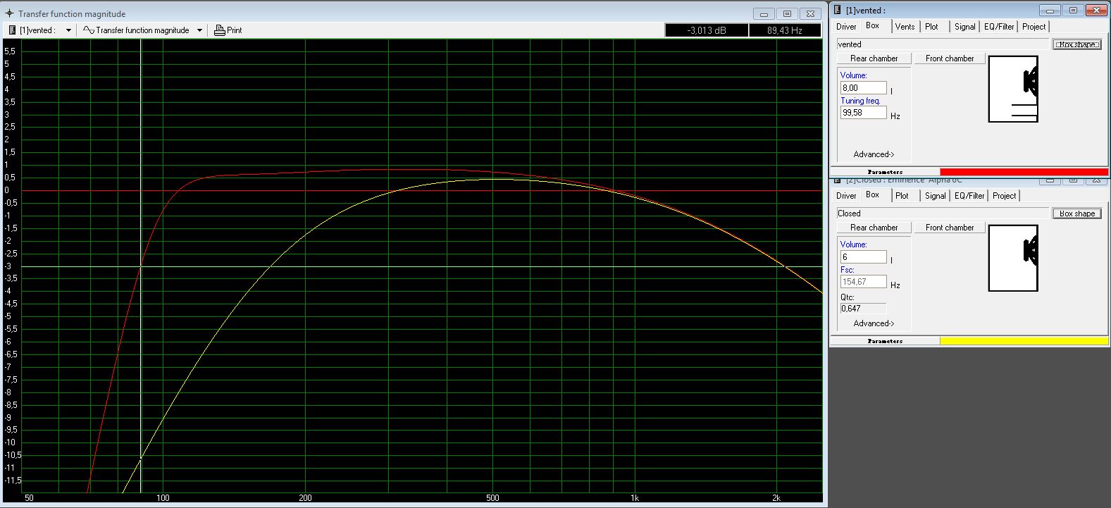

Der Unterschied zwischen 6 und 8l für den geschlossenen Betrieb ist minimal ( <1dB im relevanten Bereich). Ich hab das grade simuliert, in BR ist das okay, wenn einem die Grenzfrequenz reicht, sollte man meinen. Die Tuningfrequenz ist aber dabei sehr hoch - und das klingt erfahrungsgemäß garnicht gut. Ich würde deswegen eher davon abraten und statt dessen einen kleinen 8" oder 10" Subwoofer dazunehmen. Aber gut, das Holz für so eine kleine Box ist billig, man kann es ja auf einen Versuch ankommen lassen.
Re: LMT-161 als Bassreflex?
Ich habe gerade den Eminenc Alpha 6C noch einmal Simuliert, dabei hat das geschlossene 6Liter Gehäuse ein Qtc von 0,647, das geschlossene 8Liter Gehäuse 0,608.
Wie ist diese Änderung im Topteilbetrieb (also in diesem Fall, mit Luftdicht verschlossenen Br-Kanal) zu bewerten?
Und noch eine Frage: Muß ich, wenn ich mich an dem Br-Gehäuse versuche, das innere mit Noppenschaum verkleiden oder kann es auch mit Flies gefüllt werden?
Andi
Edit: Ubs gleichzeitig geschrieben
Andi

In meiner Simulation schaut der Alpha 6 etwas anders aus
Flat bis 90Hz will dann 14 Liter mit 90Hz Tuning, was ich etwas zu hoch finde, gerade wenn die Ports vorne liegen!
8L und 90Hz ergibt ganze 5dB mehr bei 100Hz, mit steigender Frequenz immer weniger.
Letztere Abstimmung hat bis 140Hz die gleiche Auslenkung, darunter sogar eine geringere, dafür
steigt sie dann aber unter 75Hz rapide an und ist weiter über der, des CB Gehäuses.
Somit kommt's drauf an welche Musik läuft. Wird's bassig (fast jeder Track hat Bassbereich unter 80Hz),
wird der maximale Pegel niedriger liegen, um so bassiger die Musik, um so niedriger der max Pegel der Kiste.
Dafür hat die BR Version den Vorteil, dass man auf der Tuning-Frequenz richtig EQ reinschieben kann,
dafür aber auch nur schmalbandig und mit 90Hz auch eigentlich etwas zu hoch,
für den Gewählten Einsatzzweck hier, wird's aber ausreichend sein!
Wenn BR gemacht werden soll, würde ich so 10L mit 90Hz anpeilen, ergibt so den besten Kompromiss für dich.
Ports sollten aber definitiv auf die Rückseite und in Höhe des HTs angebracht werden.
Besser sogar auf 80Hz tunen (wenn die Ports net zu lang werden) und dann per EQ (Autoradio?!) einfach bissel Bass rein drehen,
das wird definitiv voller klingen.
Wichtig:
Wie groß sind die Ports?
Schaut für mich nach 2cm Durchmesser aus?! Das ist definitiv zu klein und wirkt bei höheren Pegeln eher als Notbedämpfung,
dafür gibt's aber auch Portgeräusche.
Für 10W leistung soltleste mal mindestens 19cm² Portfläche einplanen.
Wichtig:

vielen dank für deine Ausführungen, leider habe ich deinen letzten Satz nicht ganz kapiert.
Bei einer 8L Kiste mit einem 90Hz Tuning, wären es 2 Ports an der Rückseite in Höhe des HT mit je 4,7cm Durchmesser und einer länge von 12,6cm.
Das ergibt eine Gesamtportfläche von 34,7cm². Wäre das dann ausreichend?
Laut WinISD sind das 3,0 m/s bei 78 Hz Portgeschwindigkeit.
Mit etwas Eq bei 90Hz ca. 2db hätte die Kiste dann ein f3 von 78 Hz.
Wie schaut es mit der Bedämpfung aus?
Kann die Orginalweiche noch verwendet werden?
Andi
