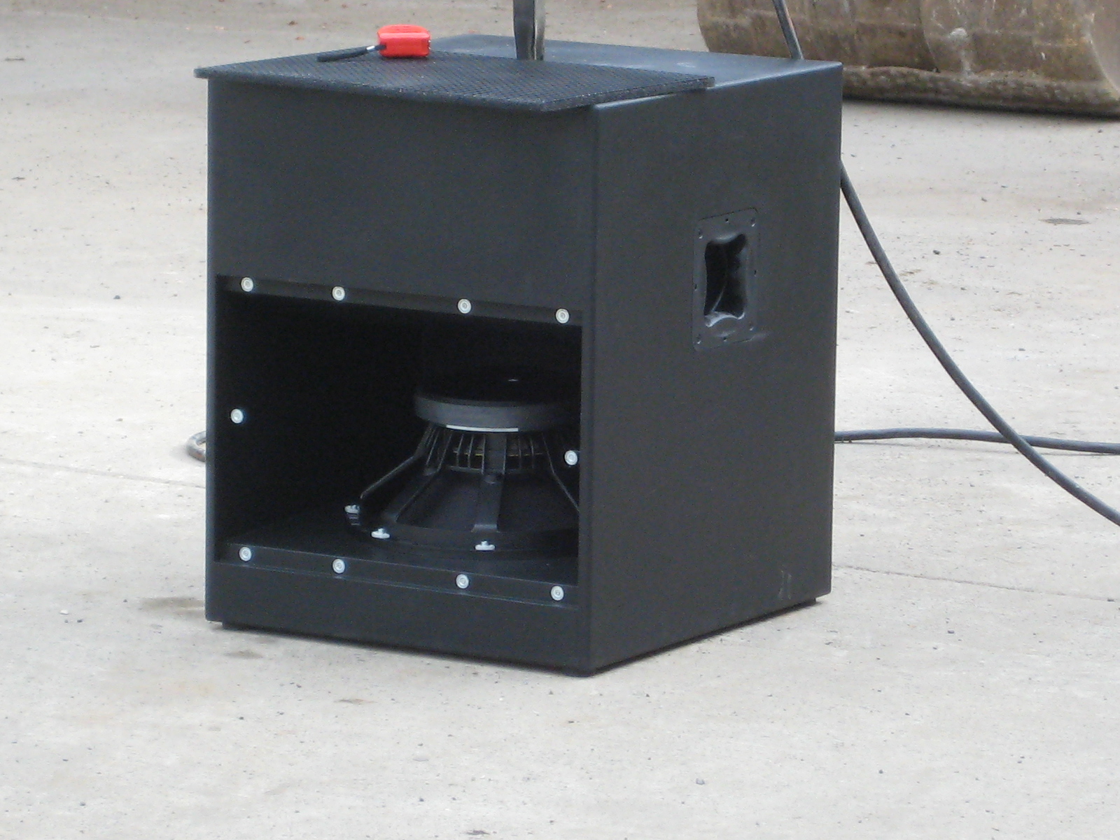

ich wollte nochmal kurz diesen Thread hochholen, weil ich gerade in den "Planungen" bin den Tham15 Vorschlag zu realisieren.
Zunächt ggf "günstig" und einfach aus mdf, um einen Vergleich mit einem Bassreflex Gehäuse anstellen zu können.
Später dann evtl bauen "lassen" in Profi quali.
Dabei stell ich mir die Fragen der Griffe in dem Gehäuse...
(hier nochmal als querschnitt: http://www.fellows.fi/pics/THAM15_3.jpg)
a) Butterflys wie es auch "blonder" bei sich gemacht hat (siehe Bild, hoffe das ist okay wegen copyright, aber stand hier schon mal im Forum)
Blonder Horn
Blonder Horn
beeinflusst dieser nicht das Horn?
b) Griffe nach aussen wie im Vorschlag von Beyma´s sb15 (hier mal ein fertiges Bild):
http://s1.directupload.net/file/d/3063/2wkrklwi_jpg.htm
http://s1.directupload.net/file/d/3063/byvlnnqu_jpg.htm (der gerade bei eb** drin ist, ist aber nicht von mir :-)
Ist so ein Griff stabill genug?
c) Marshall
Was würdet ihr machen?
Ich Trage die Dinger nicht 50x im Jahr durch die Gegend (vielleicht 10x), daher zählt für mich gut/günstig...
Wäre dankbar für Tips.
JJ
Beitrag von Dosenfutter »
Die Abweichung im Hornverlauf ist zu klein als daß es einen Unterschied machen würde. Ich würde aber definitiv den Sub 'umdrehen'. Es ist nur eine Frage der Zeit, bis jemand auf die blöde Idee kommt, da was reinzuwerfen, und dann spießt sich der TT selber auf, weil es drin bleibt. Lieber andersherum, so daß die Schwerkraft für und nicht gegen den Sub arbeitet - also 180° gedreht oder auch 90°. Und ja, ich hab die Befestigungspunkte für's Gitter gesehen. ;)

Es gibt viele Chassis, welche laut Simulation zu passen scheinen. Allerdings habe ich die Erfahrung gemacht, dass es fatal ist sich nur auf n paar computergenerierte Linien zu verlassen (siehe hierzu auch meinen Bericht, den Justus_Jonas bereits zitiert hat) . Man muss wohl oder übel zu Säge& Leim greifen oder man baut besser was bereits Existierendes.
Push-Pull enzieht wohl jeder vorherigen Berechnung ebenso Prognosen über Funktionalität => also erst recht Säge&Leim.
Tapped Hörner mögen zwar wie TL's aussehen, unterscheiden sich aber dadurch, dass bei einer TML nur die Treiberrückseite in den Kanal arbeitet - beim TH strahlen beide Membranseiten ins Horn ab.
