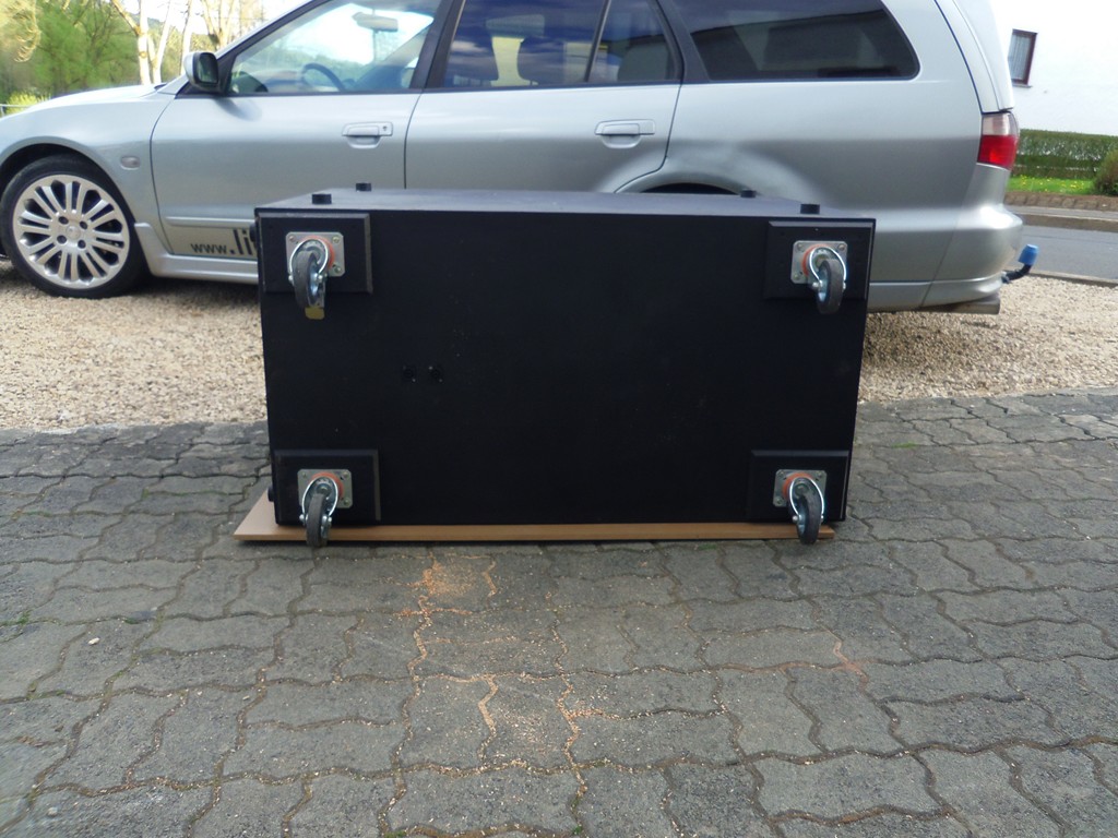

Ich hoffe nur der aufbau wirkt sich nicht schlecht aus ??
Ich bin gespannt was ihr zu sagen habt. Den das ist der erste mbh 218 den ich bis jetzt gesehen habe . Hat sonst noch einer welche ?

Das dürfte egal sein bei 100 Hz hast Du ne Wellenlänge von 3,4m.
Aber wieso hat die Kiste Fräsungen für zwei M20 Flansche?
Sebastian
Sebastian

Re: mbh 218
Hallo
Das sollte eigentlich keine Rolle spielen.
Ist das ein Probegehäuse? Schaut irgendwie nach schalungsbrettern oder zumindest dreischichtholz aus,
jedenfalls nicht nach prof. Schreinerarbeit.

Re: mbh 218
Dann bin ich ja beruhigt . Nein das sind keine schalungsbretter
es ist alles birke multiplex mehrfachverleimt .. Das holz habe ich bis auf 2 platten die der schreiner noch nach holen musste alles von der arbeit für lau mitgebracht . Die oberflächsen sind dadurch teilweise unschön aber wenn strört s wenn es verspachtelt und gespritzt ist sieht es keiner.

Re: mbh 218
Hallo
Dann ist ja alles in Ordnung. Hat wegen der Quali der Pics einfach so ausgesehen
Wie schon angesprochen, finde auch ich zwei Flansche auf einer Seite unnötig. Besser wäre ein zusätzlicher an der Seite, falls du den Sub stellen möchtest.
Gruss

Re: mbh 218
Viel auswirken wird sich der "Falschrumbau" kaum, jedenfalls net, bei nur 2 Stück.
Jedoch wäre korrekt aufgebaut sinnvoller gewesen, vor allem, da die (jetzt liegend) Seitenwände am ehesten mitschwingen.
Auch wäre es sinnvoller zwecks seitlichen Griffen und Flansch gewesen!

Re: mbh 218
Toller Beitrag TT, sinnfrei.... Wiesel ebenfalls. Naja....
Wenn schon gemeckert wird, dann auch bitte mit ordentlicher, sinnvoller Begründung und Erklärung.
So habt ihr beide euch leider ein - verdient.
Back to Topic.
Überlegung wäre noch eine Ecke abzusägen, damit diese Schräg wird (innen ist ja eh nen Schräges Brett ind er Ecke)
und genau dort 2 Rollen anzubringen.
Auf der gegenüberliegenden Seite dann entsprechend 2 Eckgriffe, selbst gemacht oder eben Marshall.
So kann man die Kiste aufstellen und wie eine Sackkarre gemütlich wegfahren.

Re: mbh 218
Nope WSX hat hinten 4 Rollen ganz normalJobsti84 hat geschrieben: Überlegung wäre noch eine Ecke abzusägen, damit diese Schräg wird (innen ist ja eh nen Schräges Brett ind er Ecke)
Ist das net auch beim original WSX so?!
Siehe: WSX Datenblatt
Aber Jobsti meint die Rollen so in die untere Ecke zu Bauen:
[album]1724[/album]
L.g.
Edit: Ist im Forum hochgeladen

Re: mbh 218
Ich war gestern beim schreiner und haben die Sache mal getestet. Die Bässe sind schon gespachtelt und einer ist schon lackiert . Sie wurden sehr gut verarbeitet. auch wenn das nicht so aussah. Die gehäuseform ist so geblieben. Wegen Schwingungen mache ich mir keine Sorgen ,ist 21 material ! Wieso innen und AUßEN verstrebungen ??? Innen wurde noch etwas mehr verstrebt und gut ist. Der Bauplan ist für 15er material gerechnet, Wenn ich die Festigkeit unbd biegsamkeit von 15er und 21er vergleiche hält das devinitiv .er hat ja auch mit Spaxen und leim nicht gespart
Über das gewicht war ich mir bewusst und da soll auch garnicht weiter drauf eingegangen werden. Die Bässe werden nicht gehoben ich habe ein ebenerdiges Lager und für alles andere auffahrrampen.... Für Locations wo getragen werden muss habe ich anderes material.

Re: mbh 218
Das erste mal war die angeschrägte Hinterkante bei den W-Bins zu sehen.
Bei den riesen Kübeln aber auch verständlich, der Gedanke
Was die Verstrebungen angeht, ich würde da nicht auf das 21mm Material vertrauen!
Der MBH und generell Hybriden bauen im Inneren teils großen Druck auf.
Das geht soweit dass Bretter sichtbaren Hub machen.
Genau an dem Punkt kommt aus so einer Kiste dann nur Müll heraus.
Beim 15er Material ist das ohne Streben praktisch immer der Fall!
Das 21er wird hier besser sein, es ist nur die Frage ob es genug ist.
Wenn nichts herauskommt -> viel Spass die Dinger noch reinzufummeln.

Re: mbh 218
Alles 21 er material? Das kann Böse in die Hose gehen. Frag mal den Sven hier aus dem Forum, der musste seine alle nochmal neu bauen weil sie einfach nicht richtig gespielt haben...
Re: mbh 218
Das kann ich nicht bestätigen meine 4mbh 118 sind aus dem gleichen material . Kann mich nicht beschwerern ! Haben damals die maße umgerechnet und in meinen plan eingetragen und gut .
