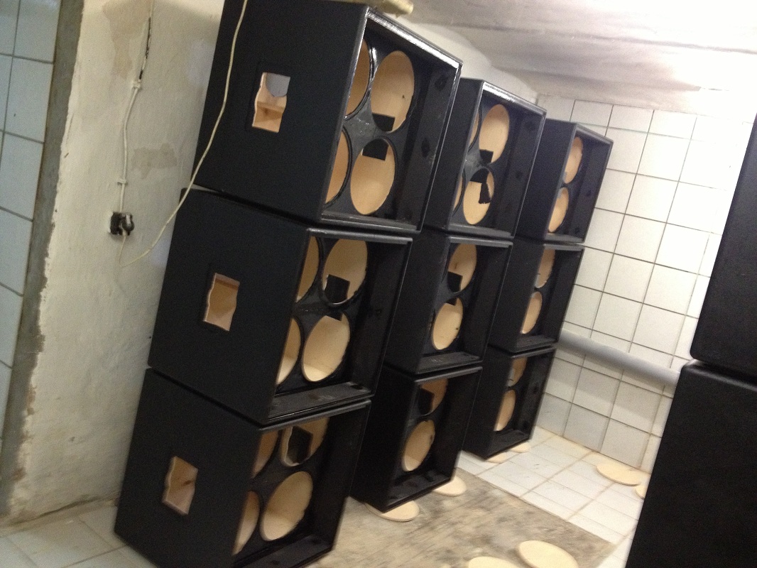

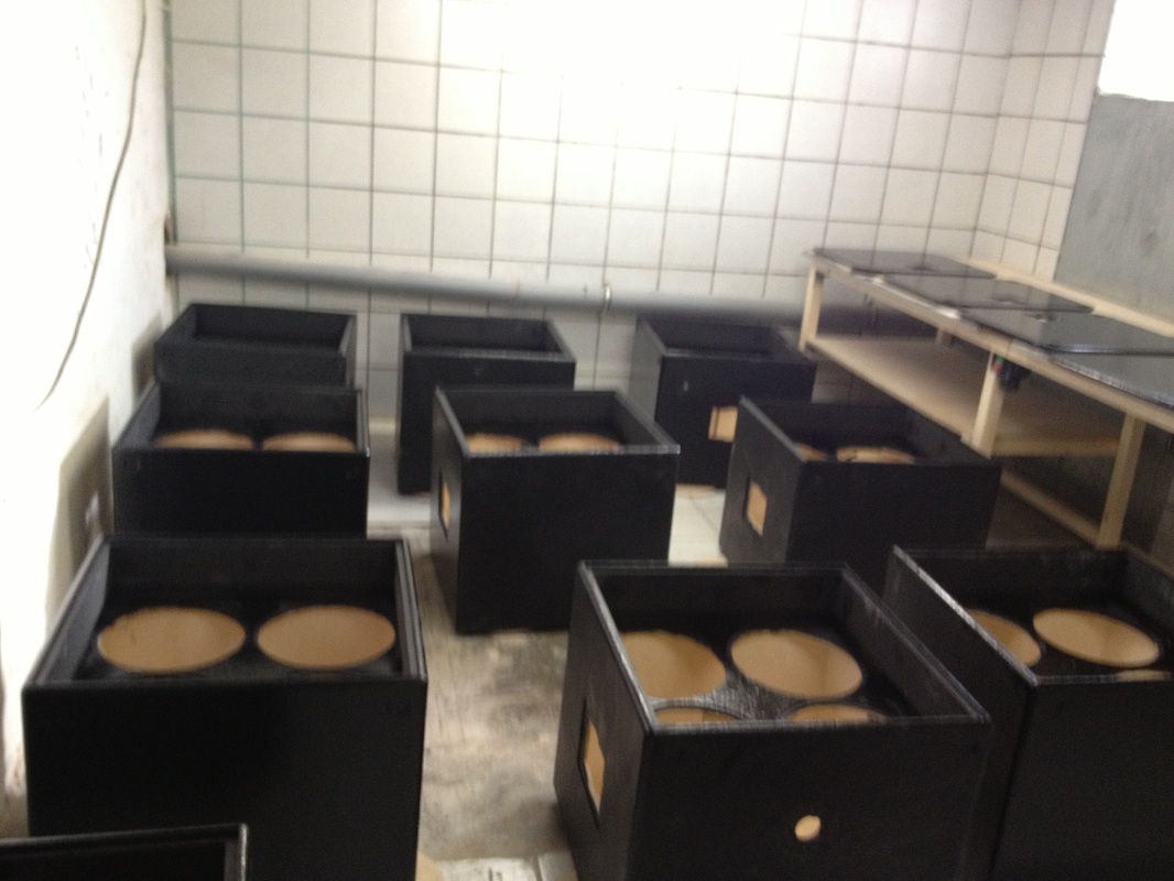

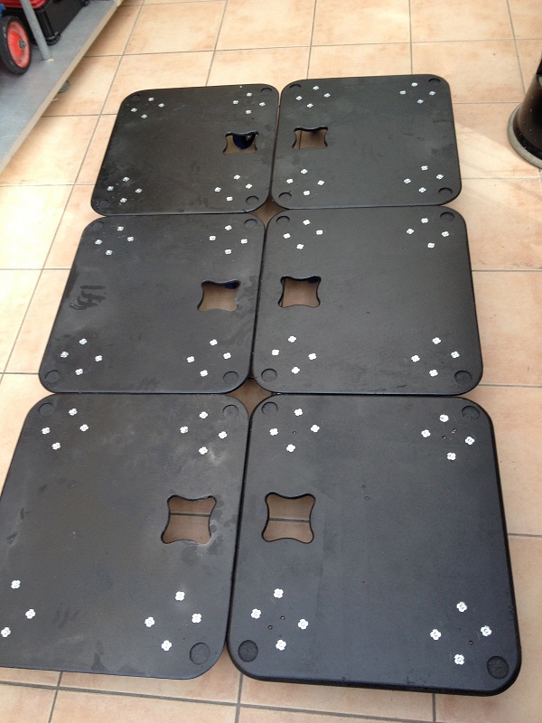

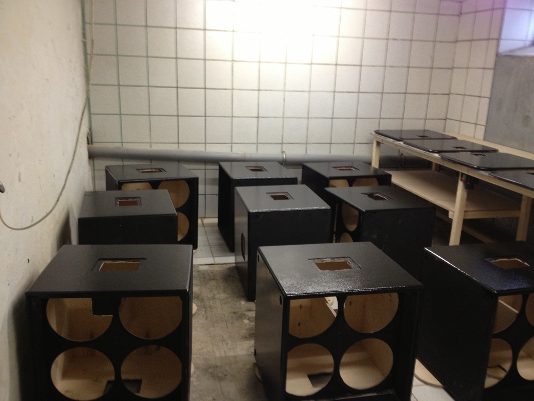

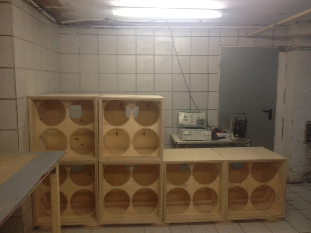

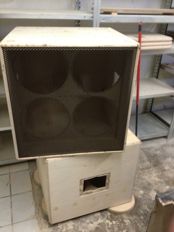

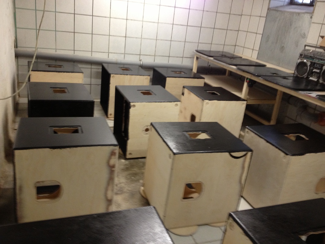

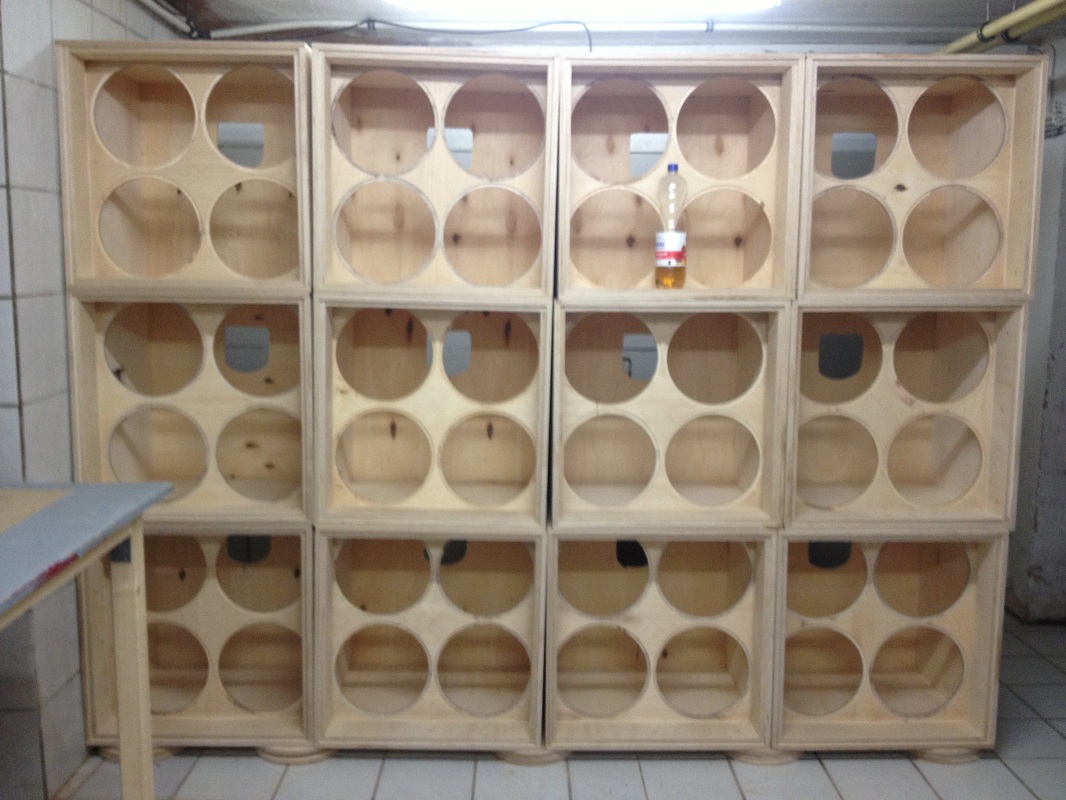

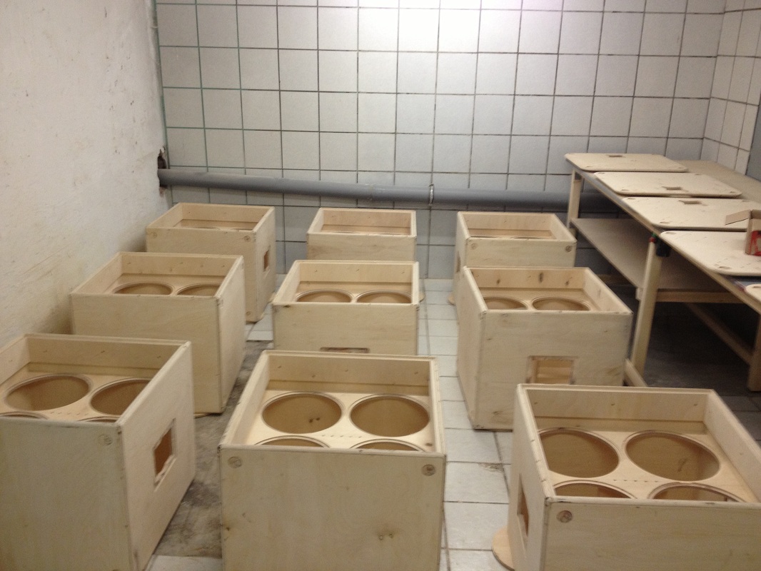

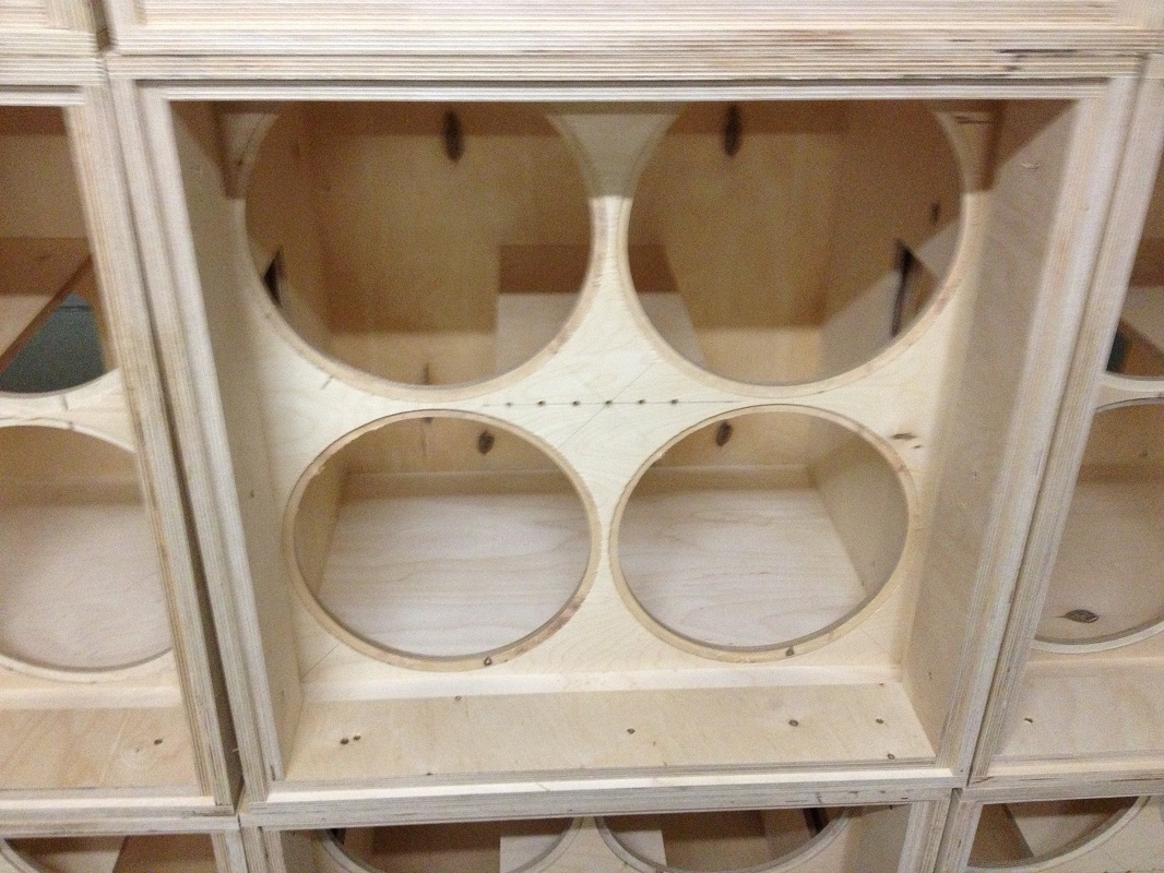

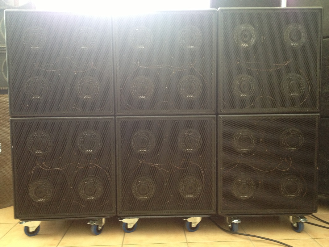

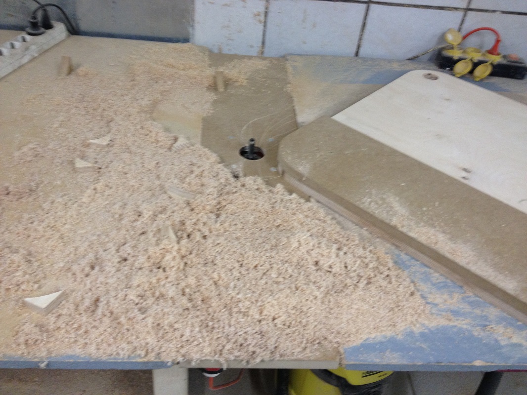

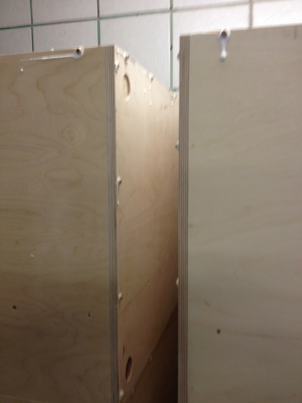

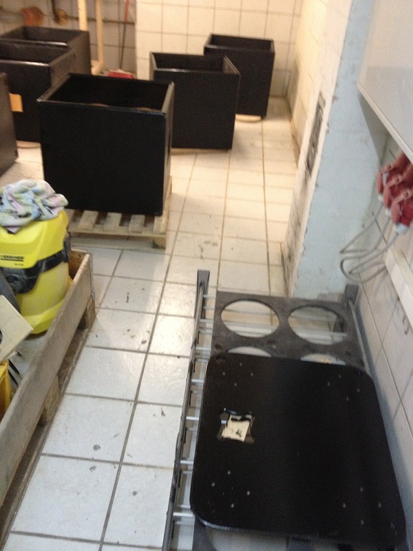

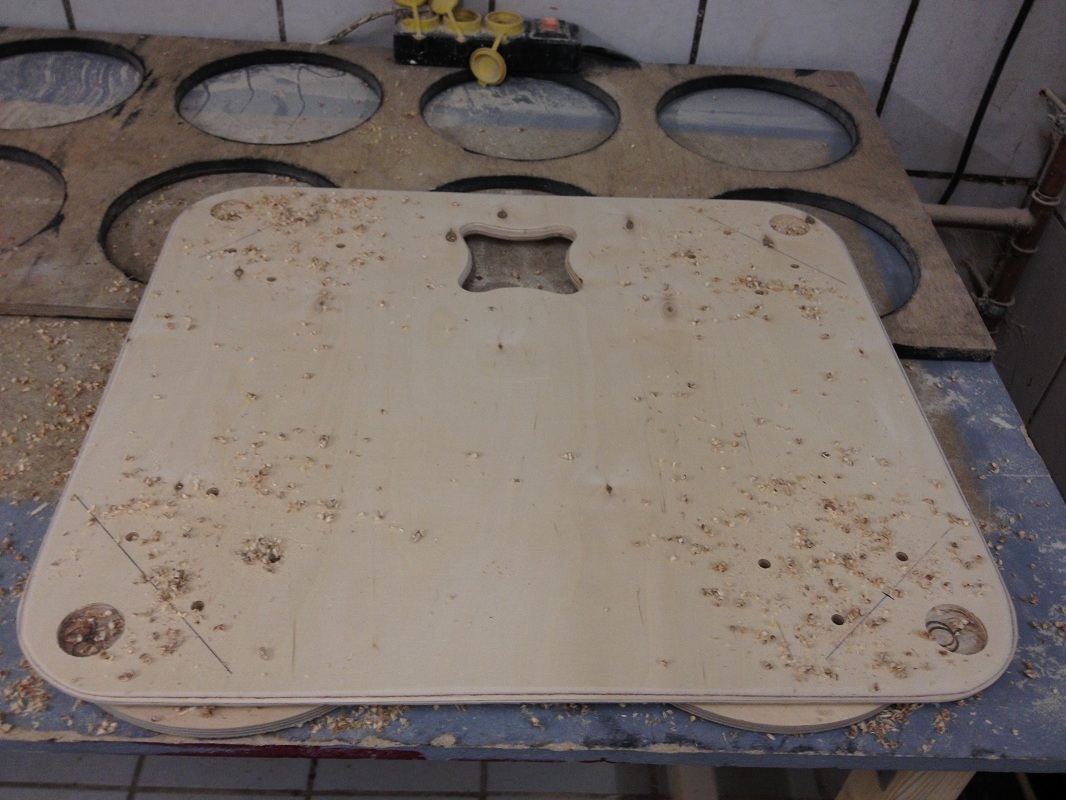

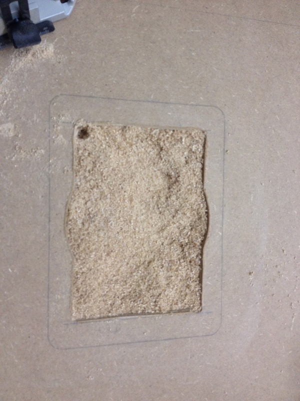

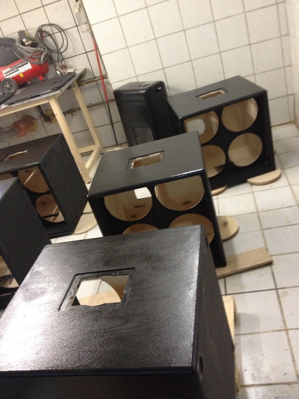

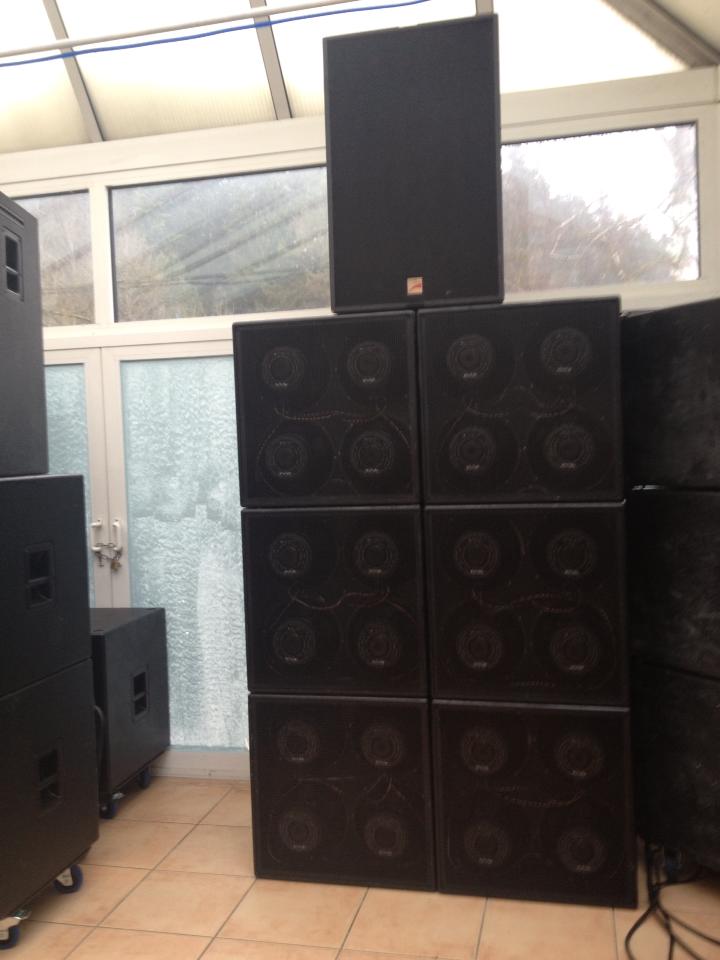

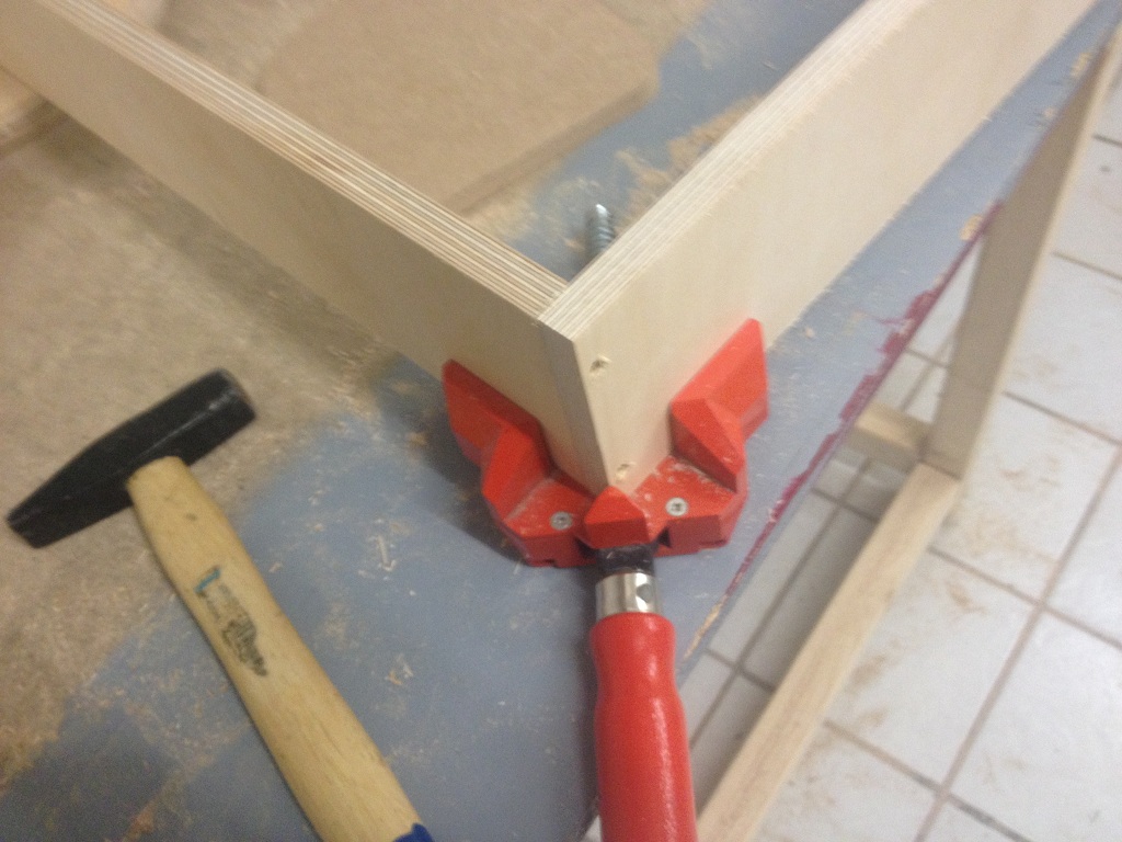

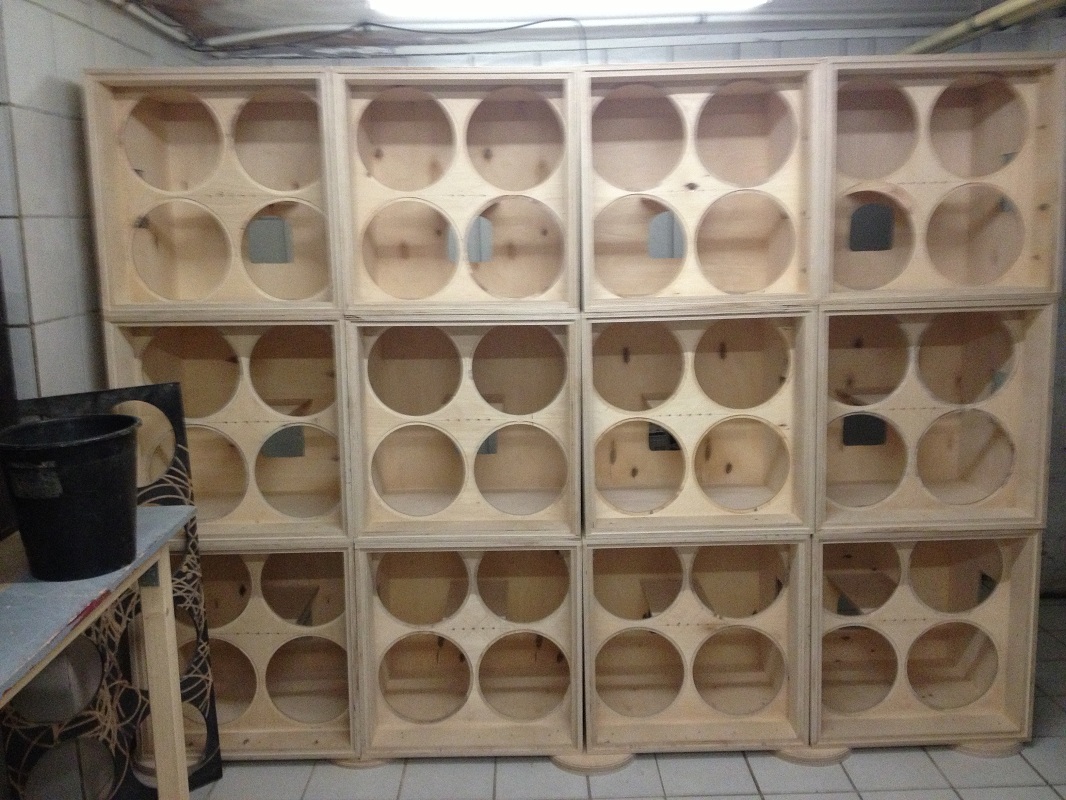

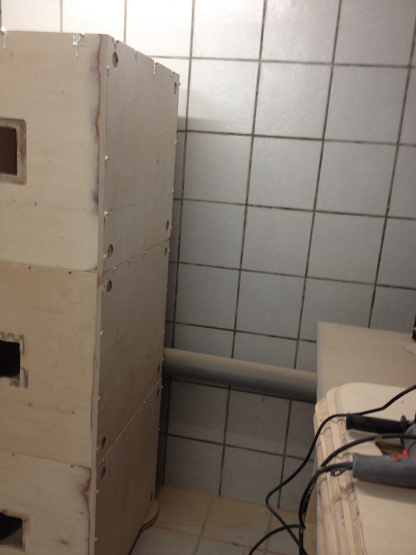

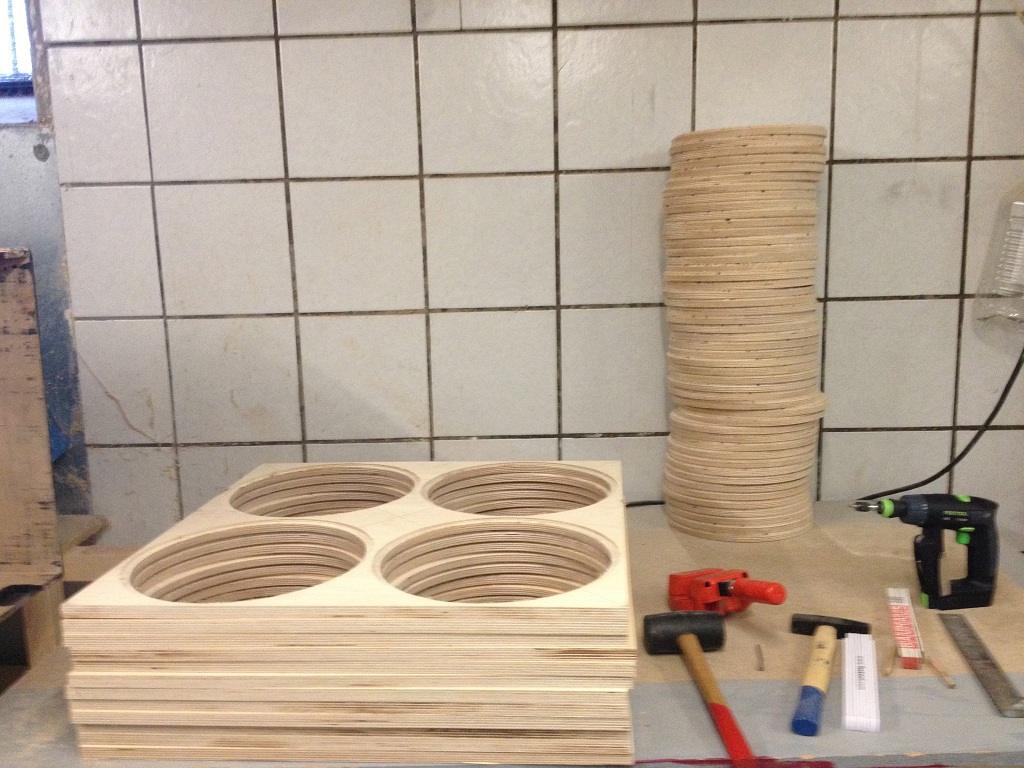

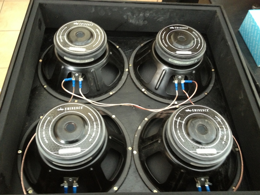

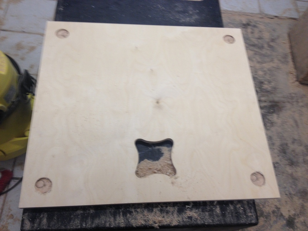

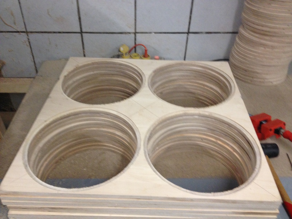

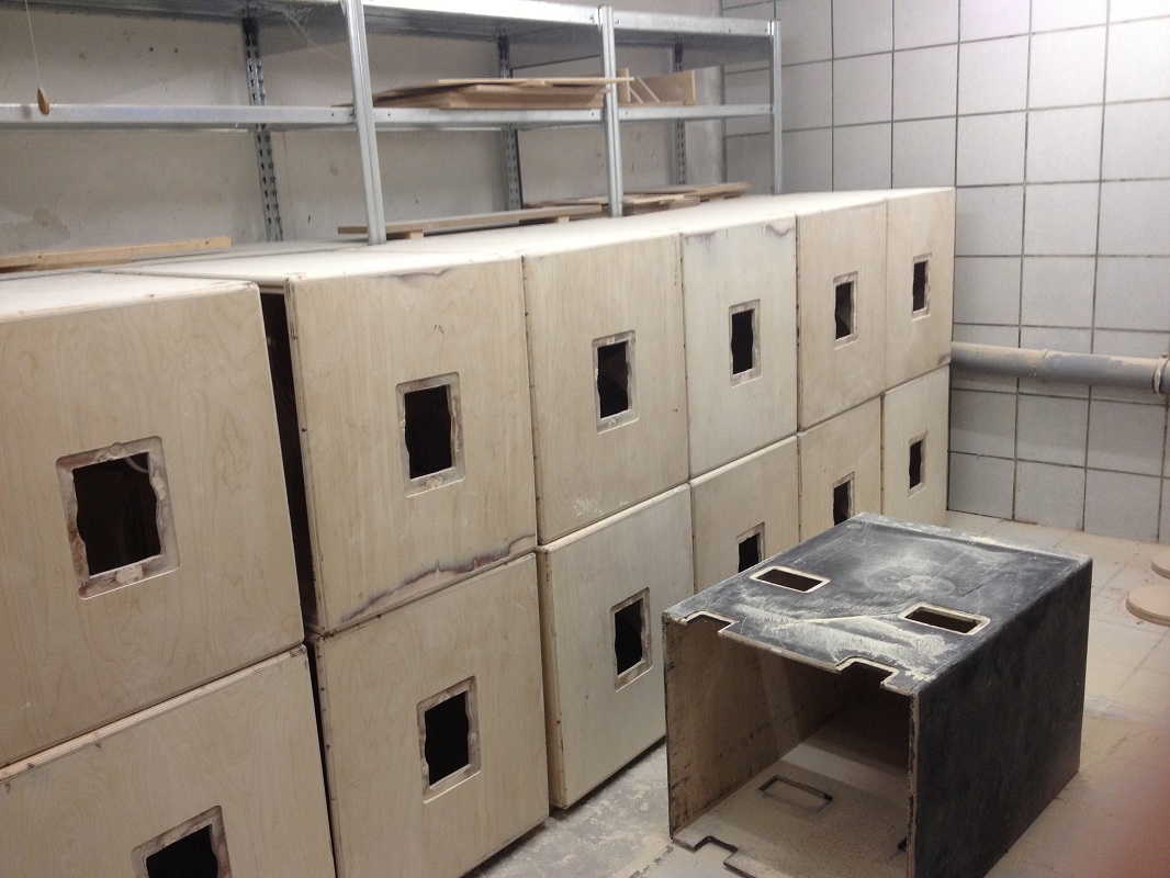

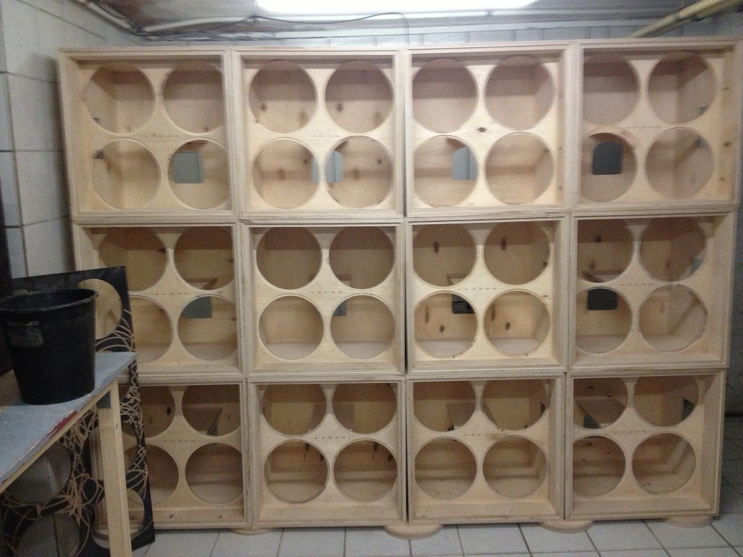

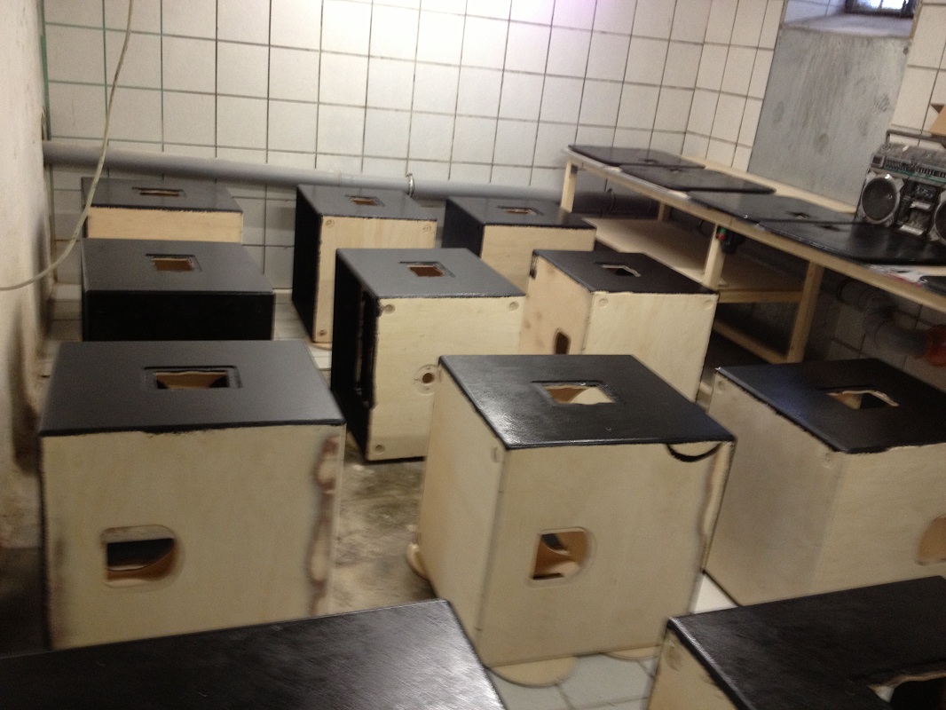

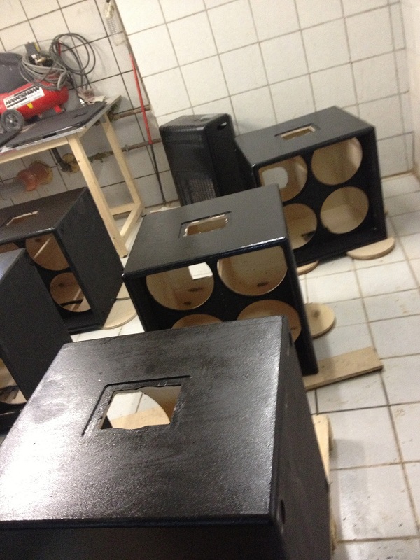

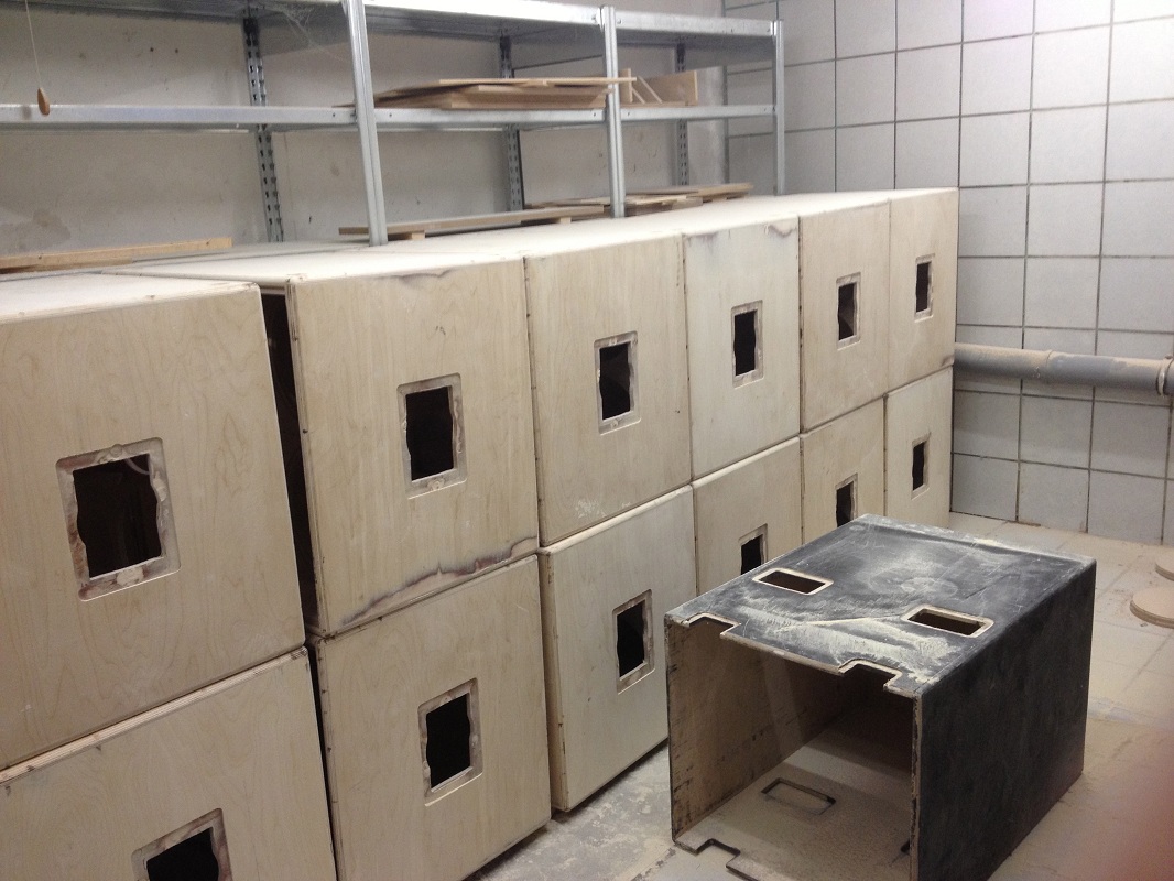

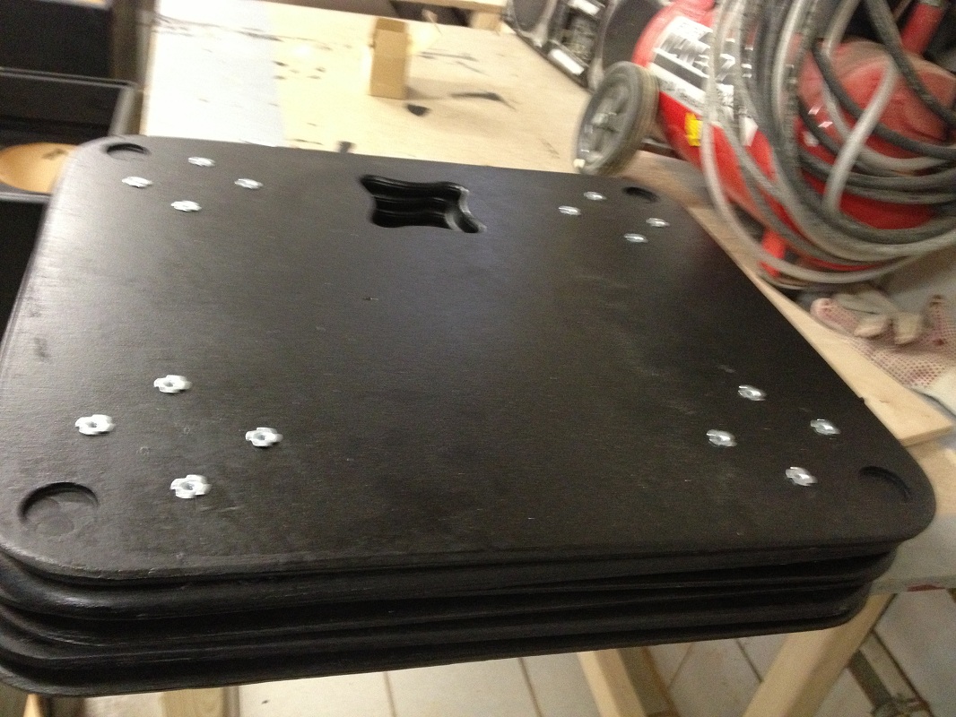

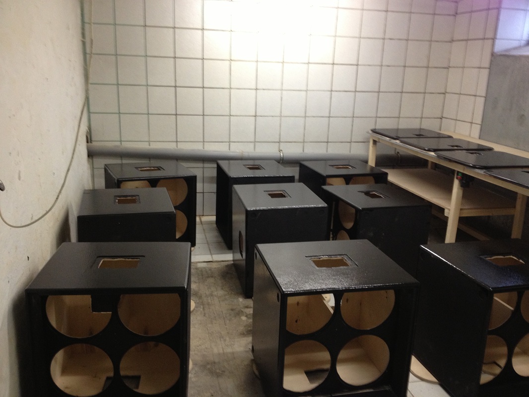

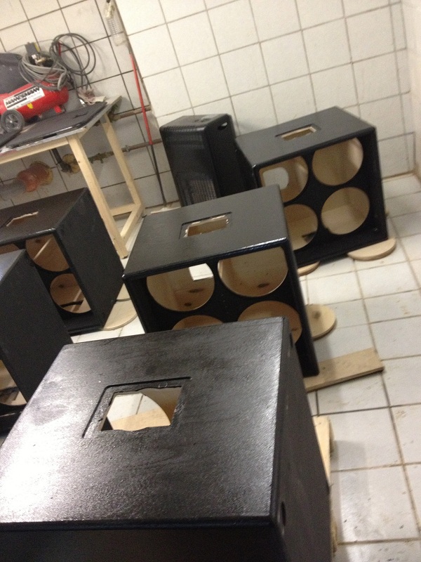

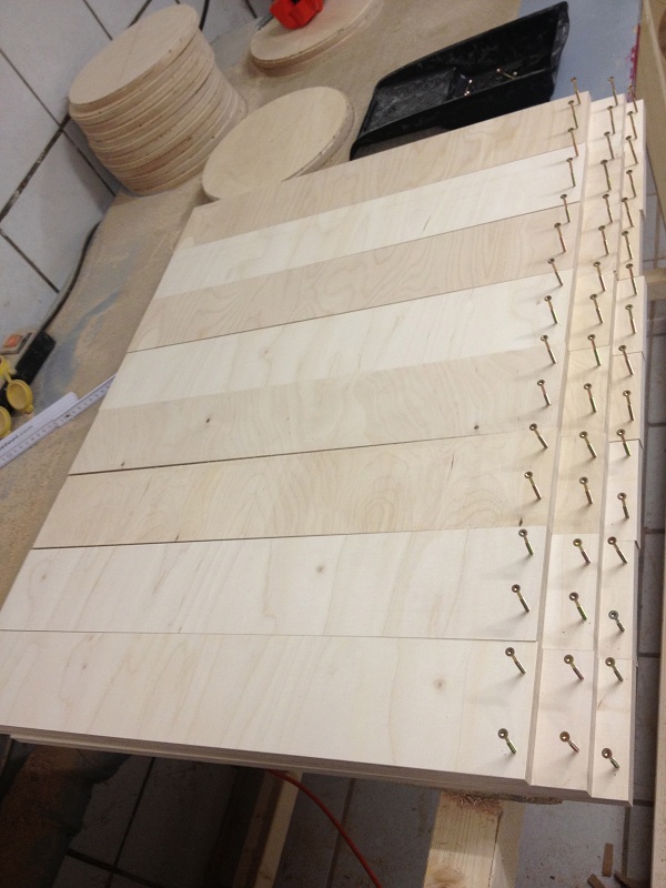

Möchte auch mal wieder ein Projekt Vorstellen:
Entstehung von 12 Subwoofern und 6 passenden Rollbrettern:
Sub Bass Array mit 4x 12"
Abmessungen: 65 x 65 x 58 (B x H x T)

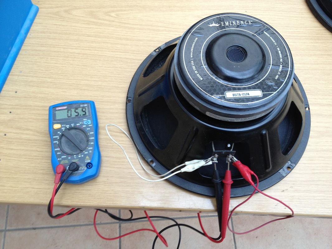

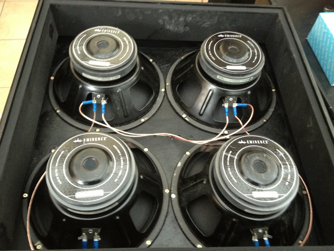

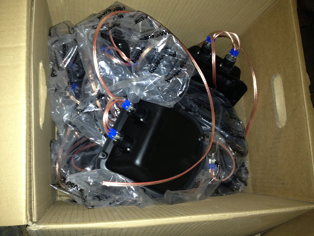

Bestückung: Eminence Delta 12LF 8Ohm
Impedanz: 8Ohm pro Modul
Geplantes Amping: LD Systems DP4950 (ob 6 Subs an jeweils 400W im Normalbetrieb(3 Kanäle a 4Ohm) und am freien Kanal das Topteil, oder 2 Subs an jeweils 1600W im Brückenbetrieb lasse ich mal noch dahingestellt
Warum grade dieser Amp? Preis/Leistung hat mich einfach überzeugt. Im Mittelhochton klingt der Amp etwas aggresiver, hörbar, ohne Direktvergleich/Ahnung aber nicht der Rede wert, im Zusammenspiel mit dem 1" in den Topteilen gefällt mir das sehr gut. Der Sound wird etwas durchsetzungsfähiger wenn man das so sagen darf. Und die Bassperformance ist ohne zu vergleichen durchaus als gut einzustufen (Altes LD PA Niveau)

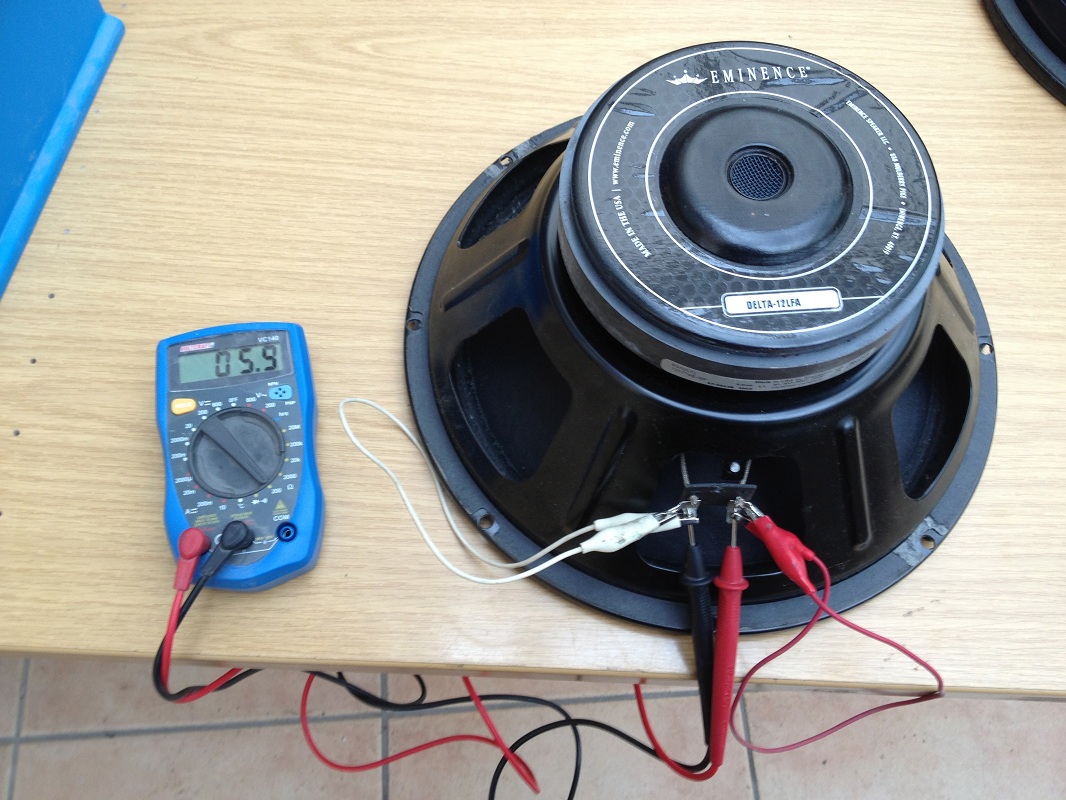

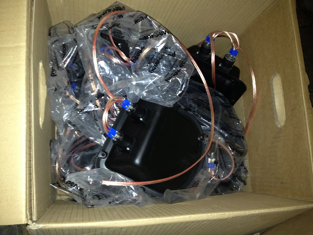

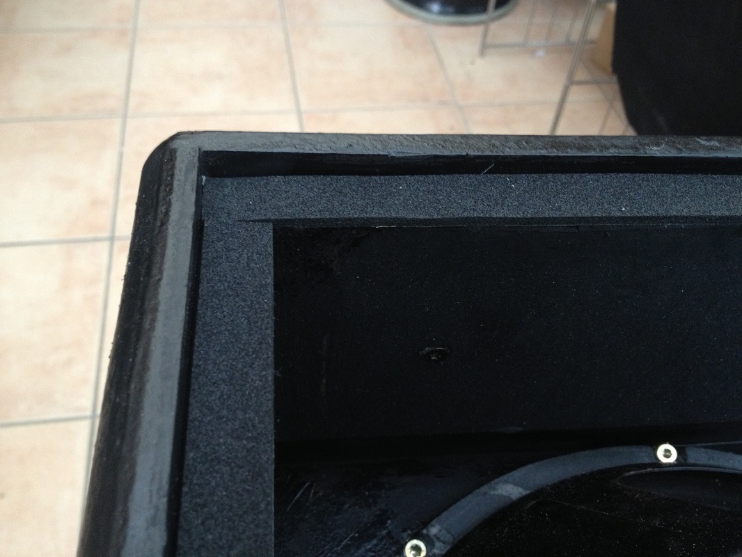

Speaker wurden wetterfest imprägniert und und durch die Behandlung die Membrane und Dustcap verstärkt. FS sinkt dadurch etwas, was dem Einsatz als Subwoofer Chassis zu gute kommt.

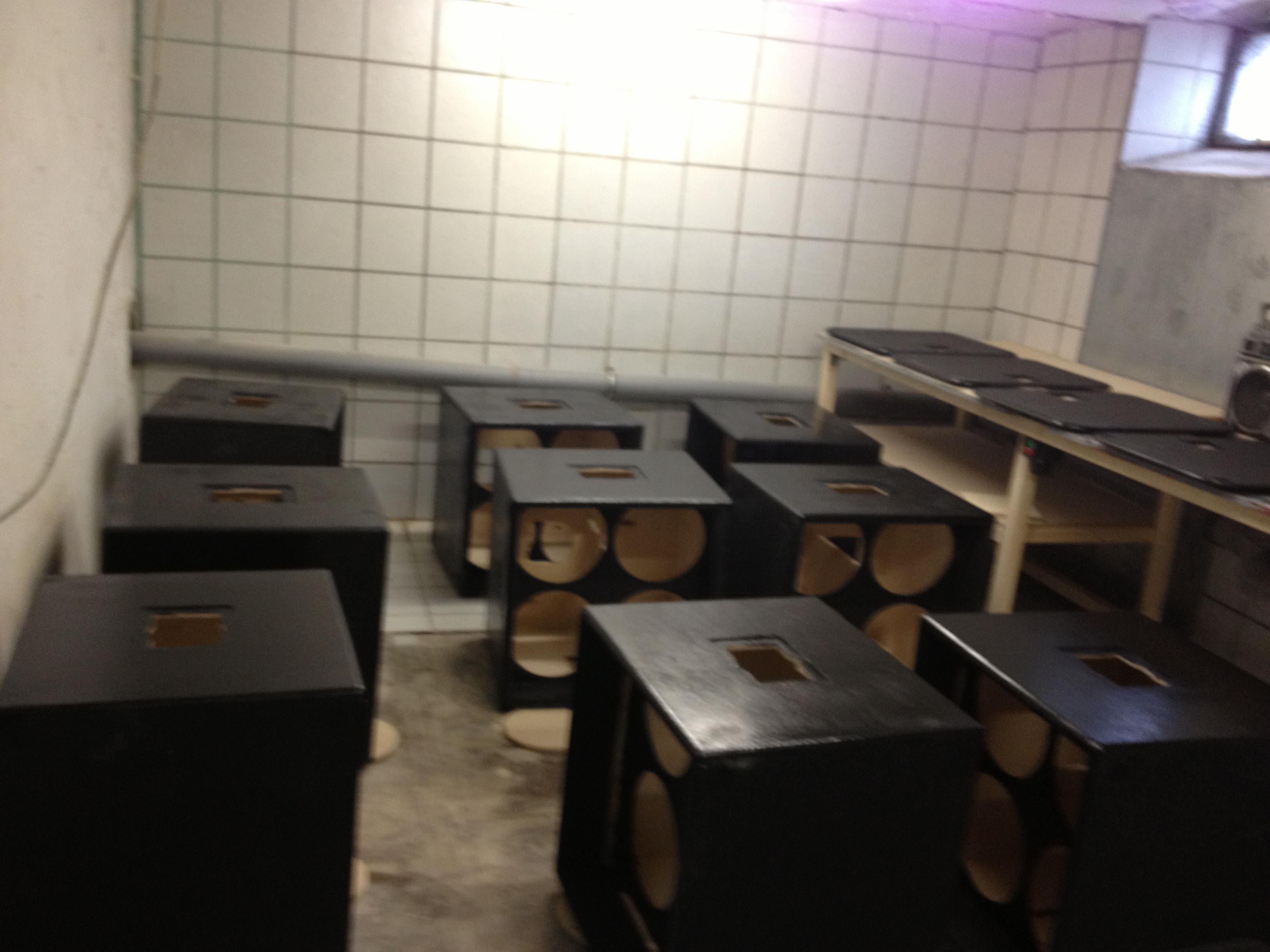

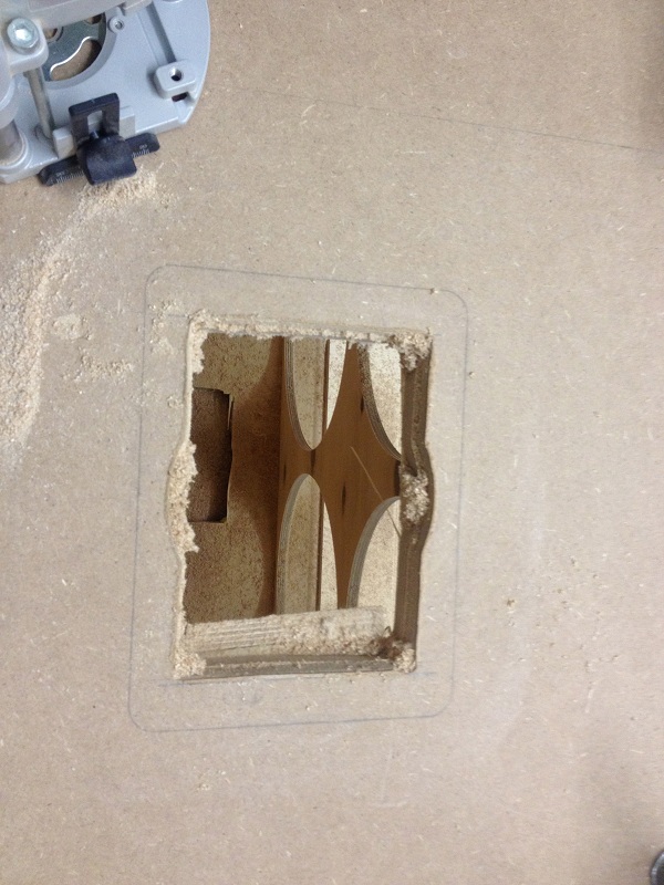

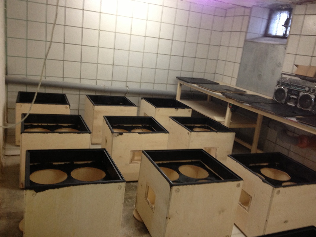

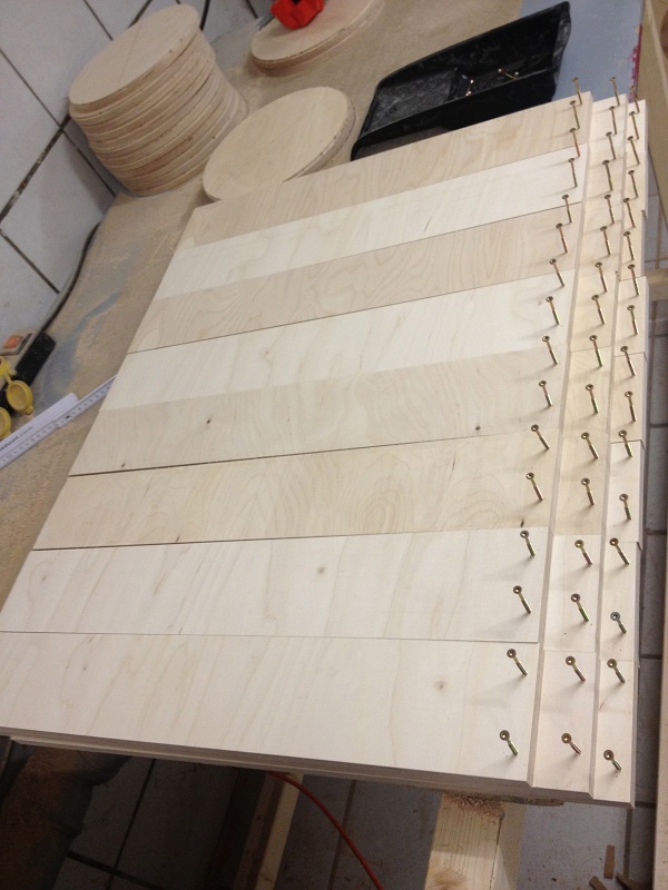

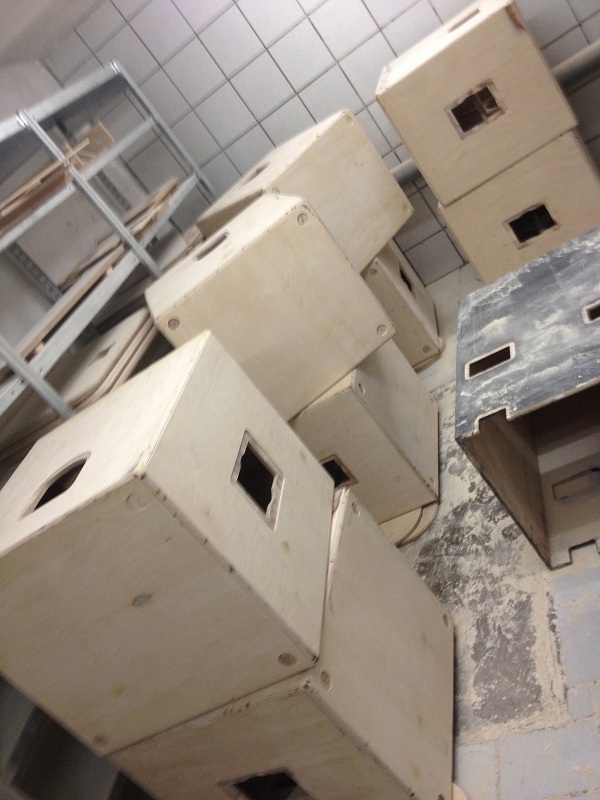

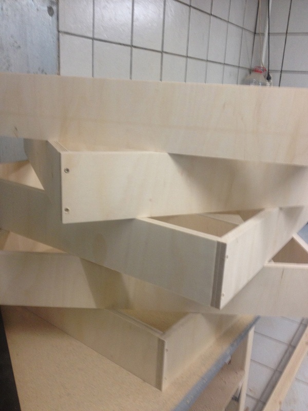

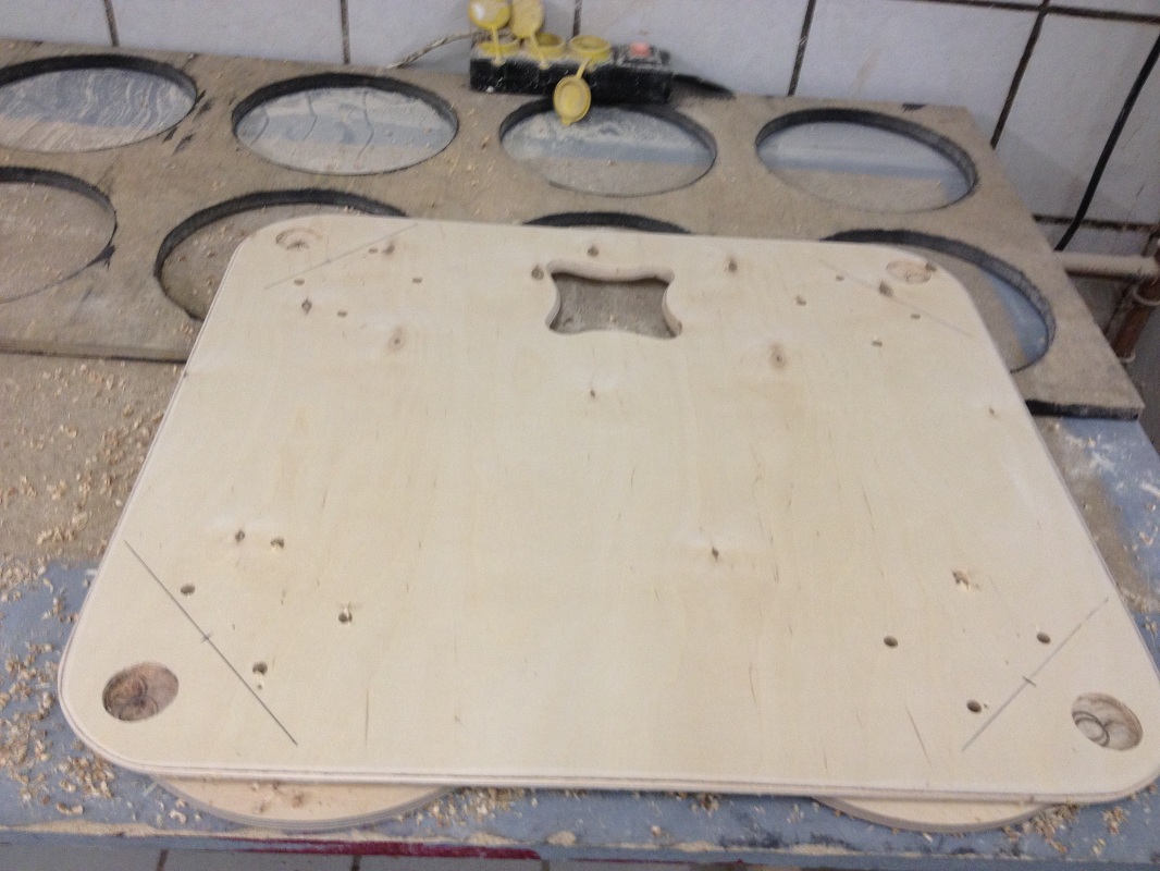

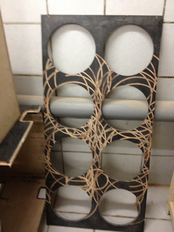

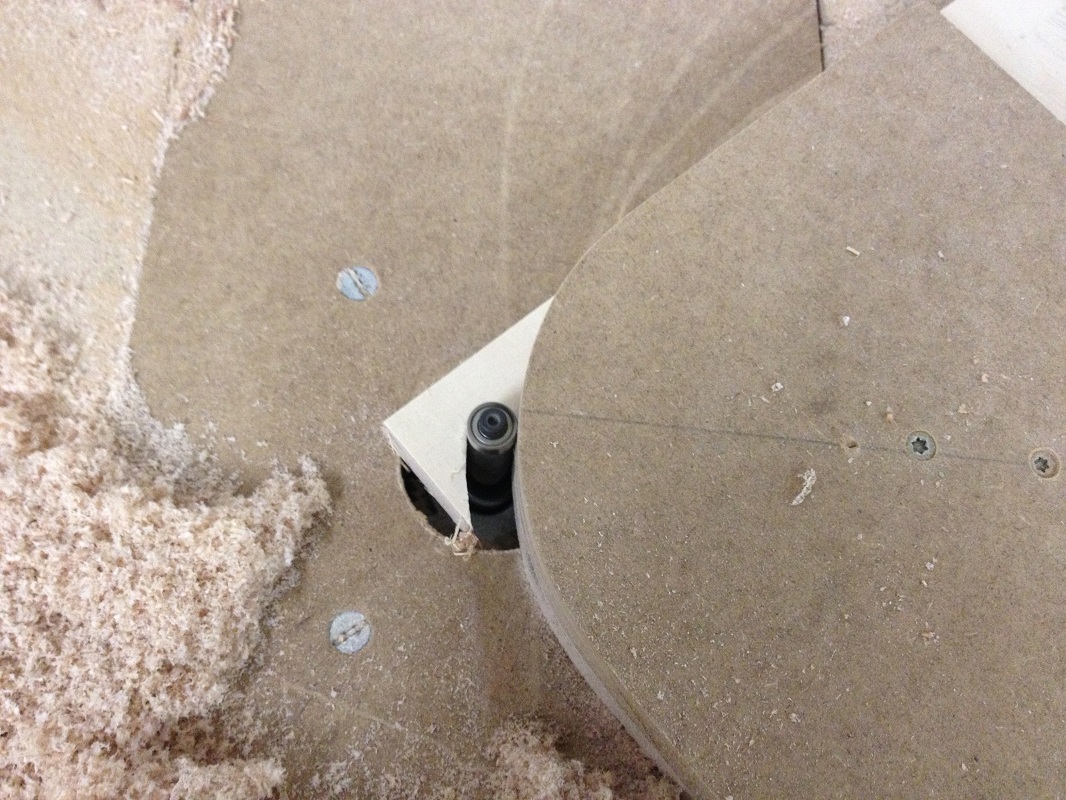

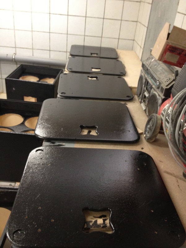

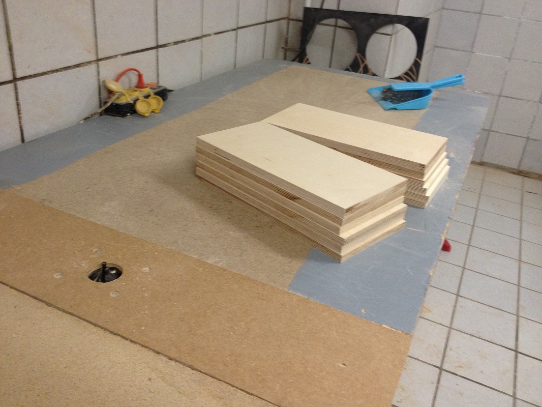

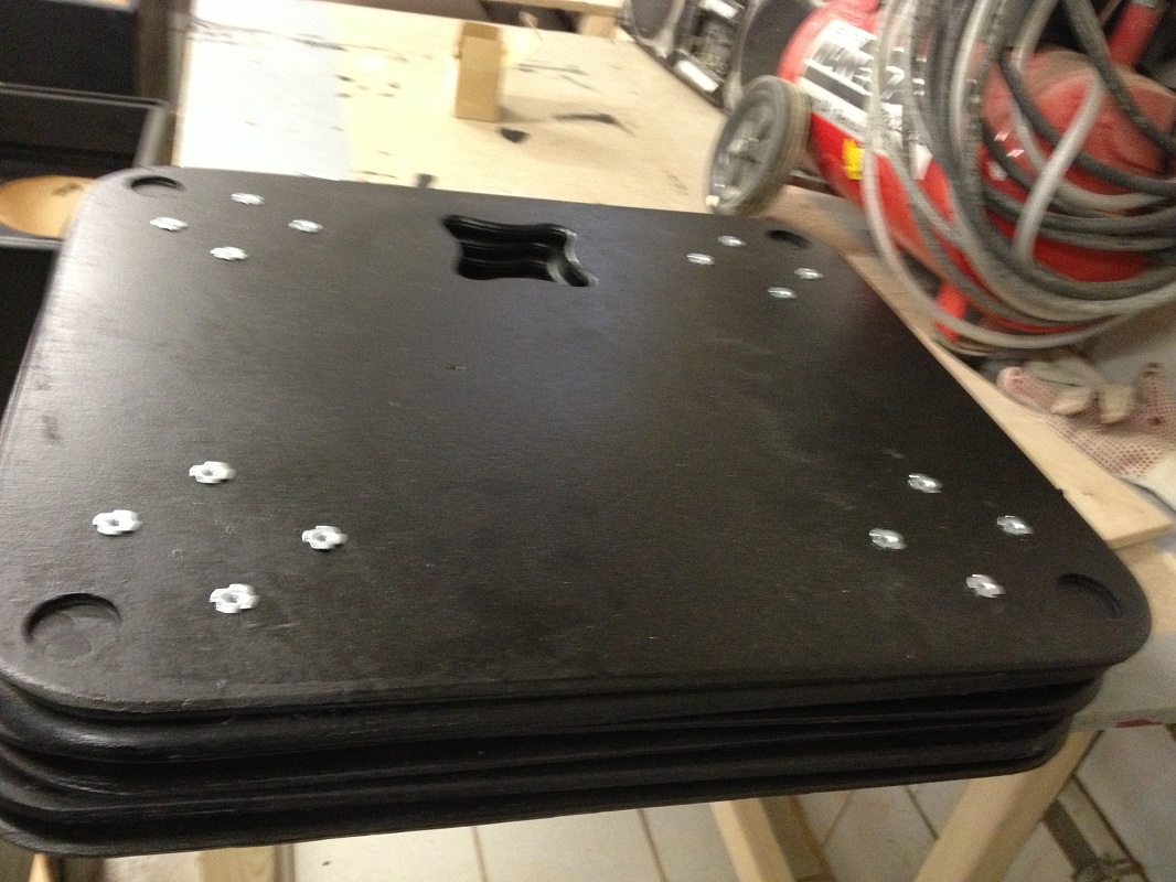

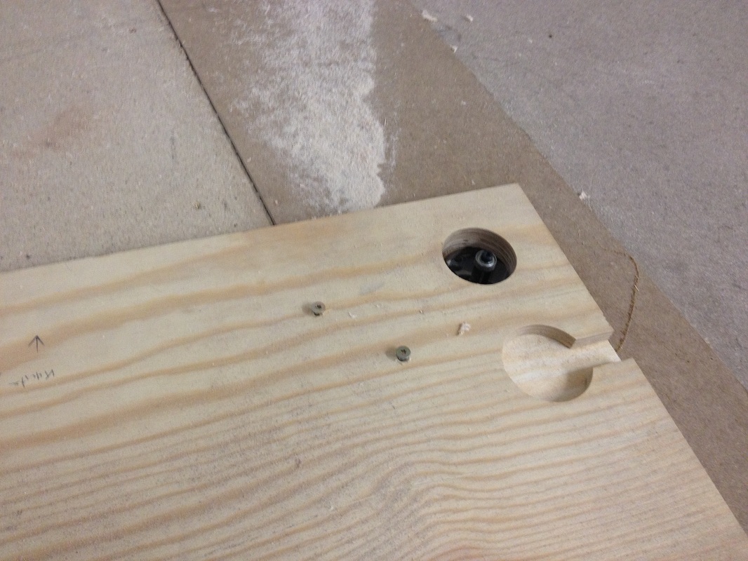

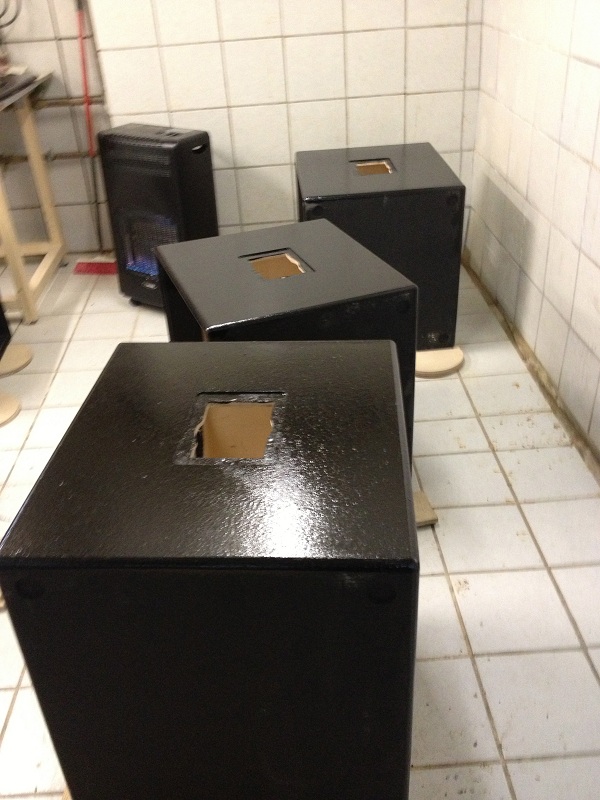

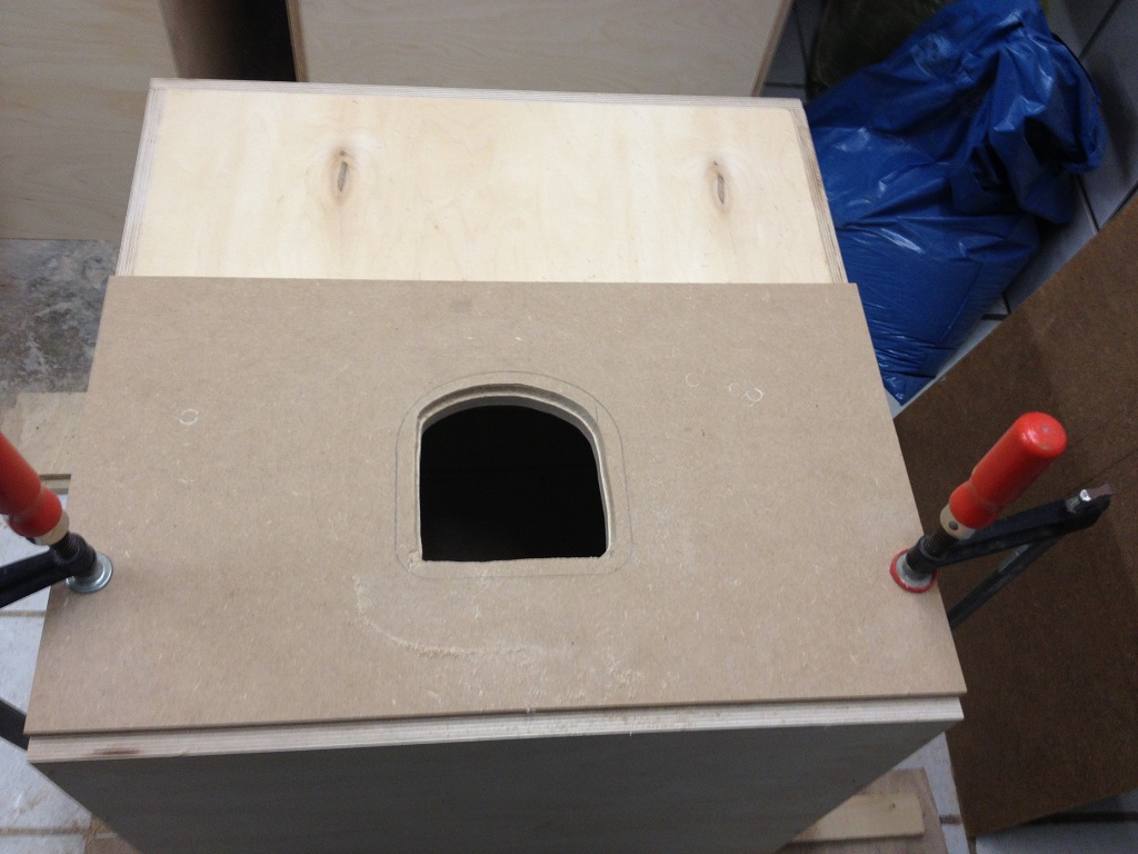

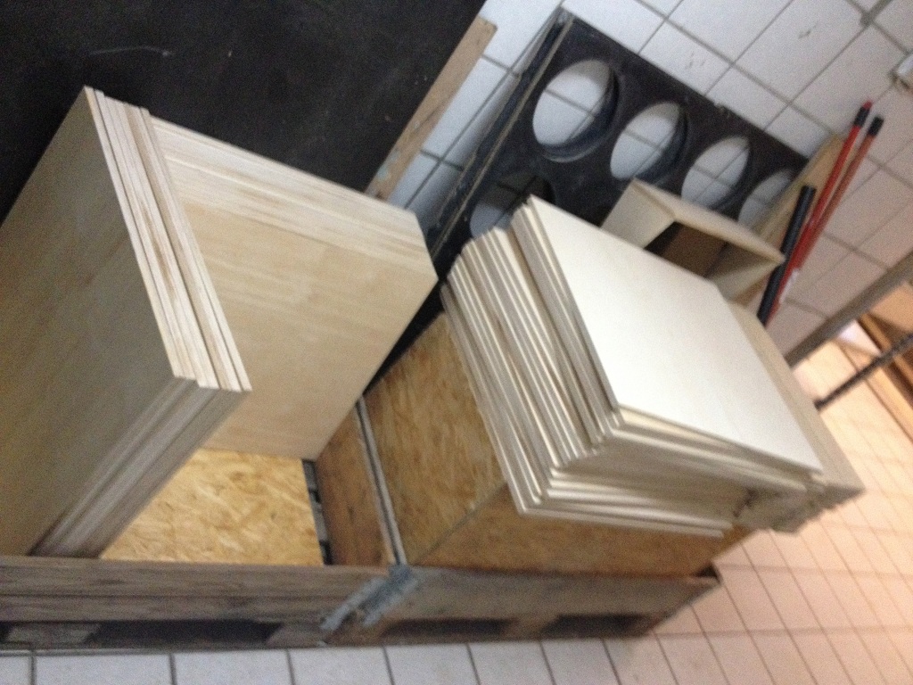

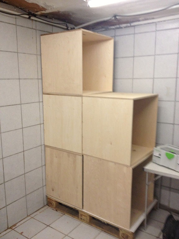

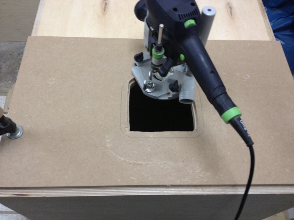

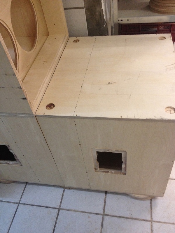

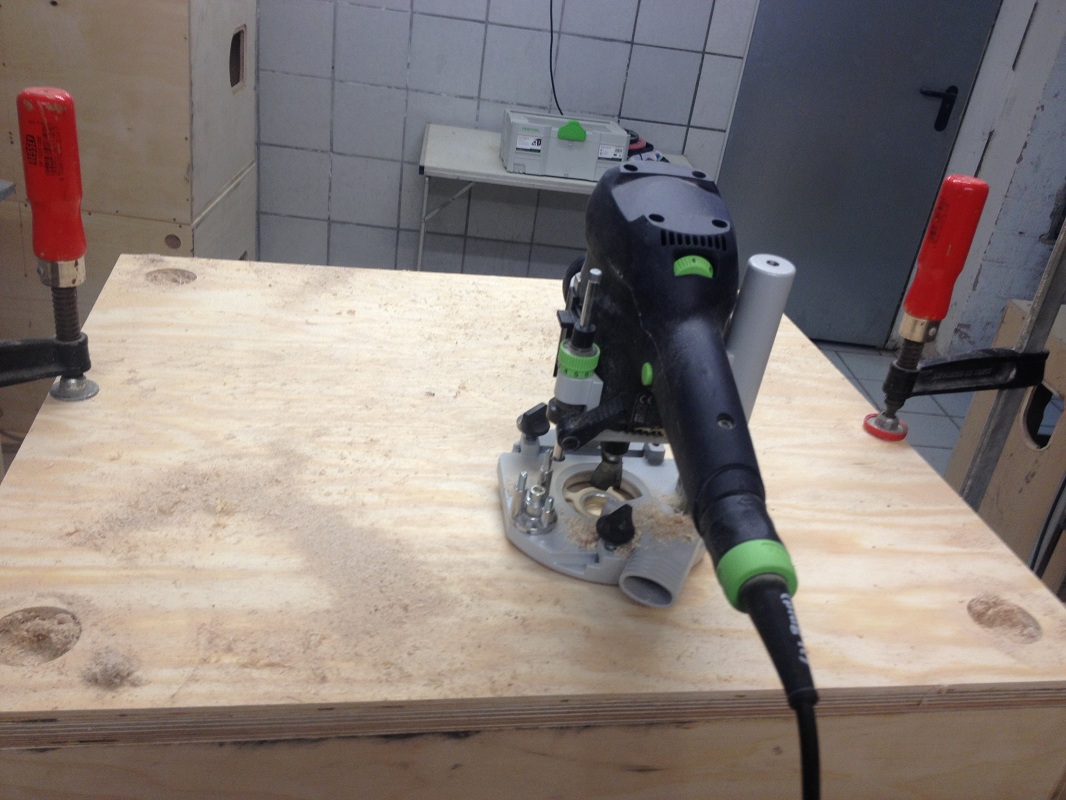

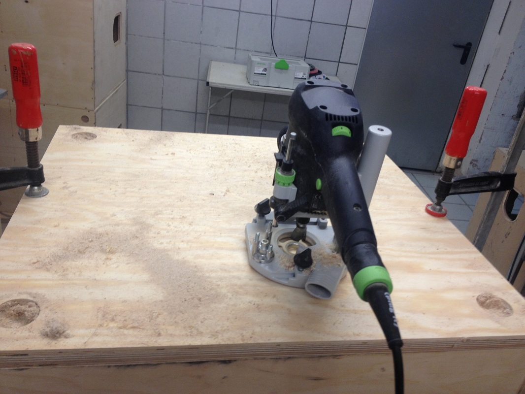

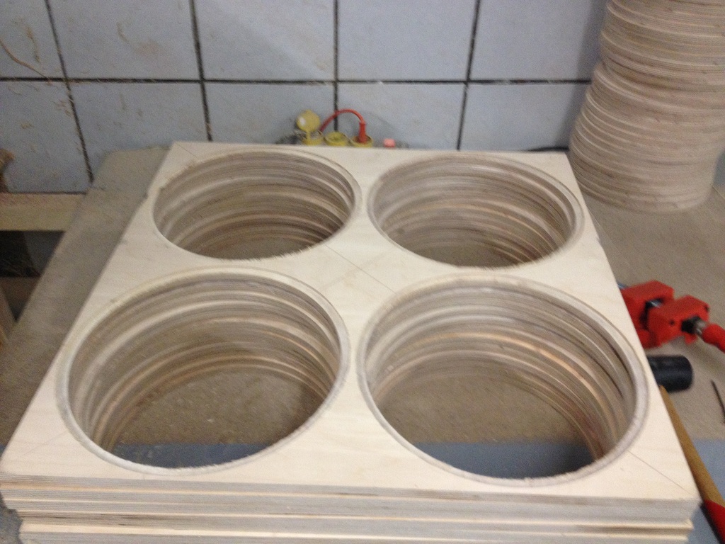

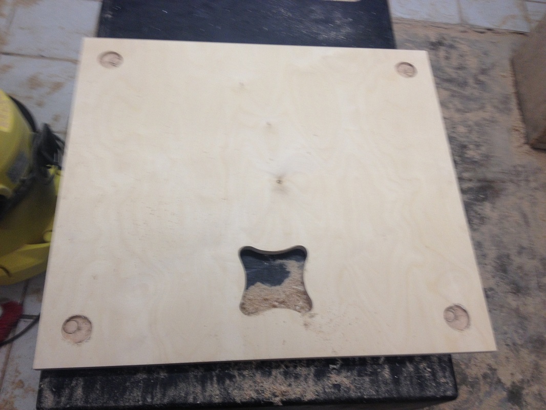

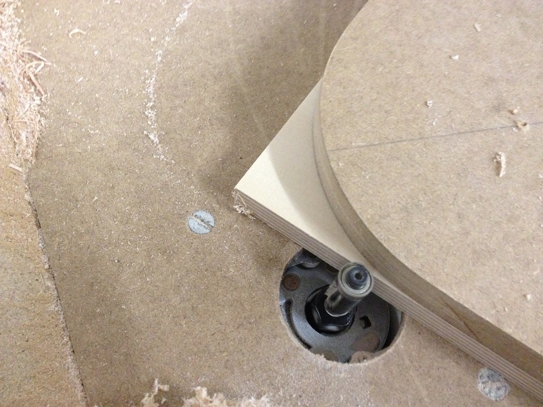

Platten Zugeschnitten: Die ersten Schallwände gefräst: Gehäuse zusammengespaxt: Ausschnitt fürs Anschlussfeld: Auschnitt für die Griffe: Versteifungen: Schablone für Fußfräsungen auf dem Frästisch erstellen: Fußfräsungen: Alte Schablone für Butterflys defekt, also kurzerhand eine von einem fertigen Rollbrett erstellt: Rollbrett mit Fuß und Butterflyfräsungen: Beim Rollbrett werden die Ecken rund: Kanten abgerundet, Löcher gebohrt: Versteifungen zugeschnitten: Blick in die Box: Kanten bündig fräsen und Kanten abrunden: Geschliffen, Schrauben entfernt, Holzdübel eingeleimt: Gespachtelt und geschliffen: Gitter angekommen und gleich mal probiert: Subs mit Versteifung und Schallwand: Subs mit Griff und Fußfräsungen: Subs mit Mittelversteifung: Bereit zum Lackieren: Frisch lackiert - Voranstrich - Part 1: Frisch lackiert - Voranstrich - Part 2: Frisch lackiert - Voranstrich - Part 3: Frisch lackiert - Deckanstrich - Part 1: Frisch lackiert - Deckanstrich - Part 2: Frisch lackiert - Deckanstrich - Part 3: 12" Treiber, Z = 8Ohm, R = 6,06Ohm (gemessen 5,9Ohm): Oben Anschlussfelder, links Chassisverkablung, rechts Innenverkablung Anschlussfeld links Innenverkablung Anschlussfeld, rechts Chassisverkablung Anschlussfeld mit Verkablung 1+- Subbass, 2+-Top durchgeschliffen: Rollbretter mit Einschlagösen: Fertige Rollbretter: Speaker montiert und verkabelt: Auflage fürs Gitter: Verbindung zur Außenwelt: Fertige Subwoofer: Ein Stack - 130x260x58 (B x H x T): to be continue....

Zerox
- Beiträge: 170
Re: MTS Sub Bass Array MSBA-412

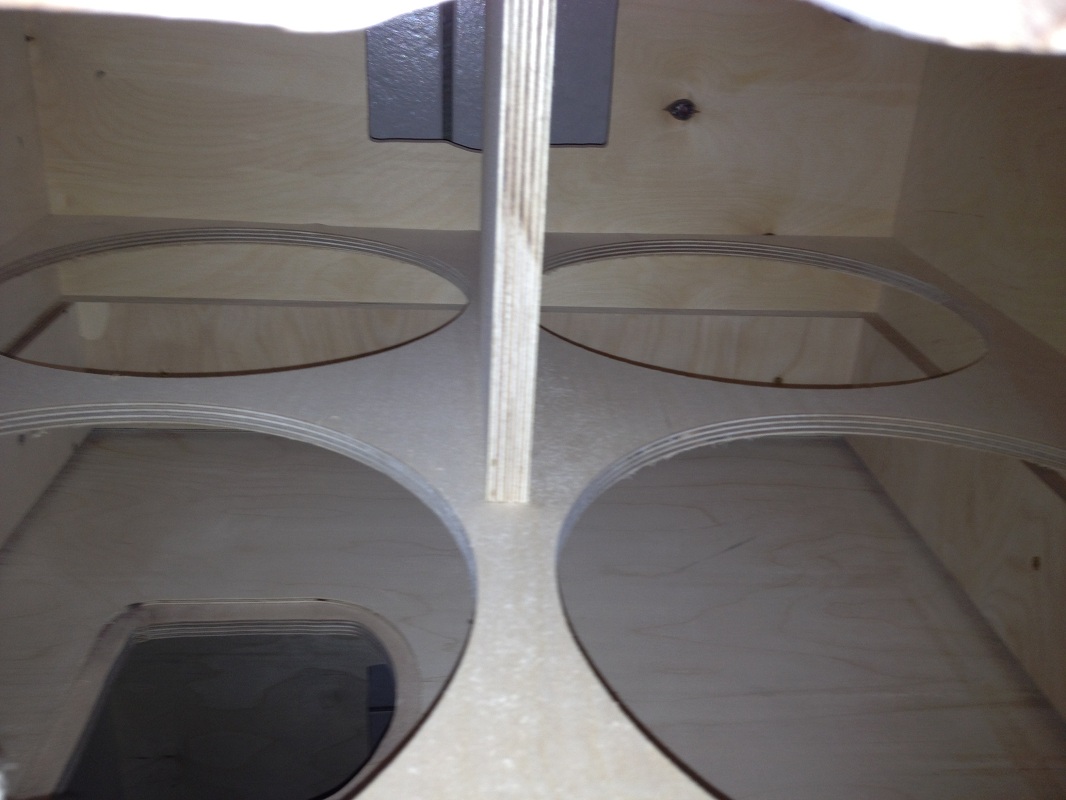

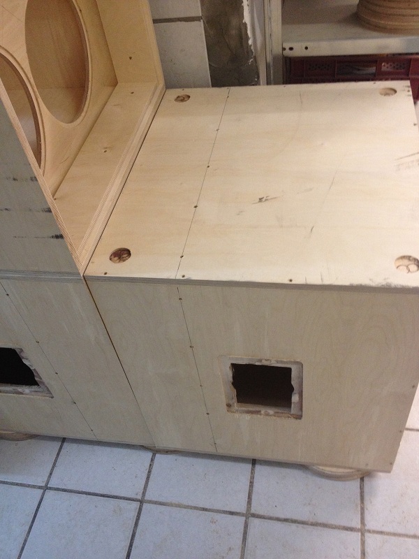

Mir würde da noch eine Verstrebung mittig, von der Schallwand zur Rückwand fehlen.
Dazu die Schallwand aufdoppeln.

tthorsten
- Beiträge: 1569
Tamaris wird das Zeug noch ordentlich verstrebt udn die Chassis eigelassen ?
wie misst sich so ne box
wie tief geht die
ist das wirklich eine kammer für alle 4 12er
was versprichste dir von den 12ern im verglich zu deinen 10ern
des mass 65x65x58 find ich ja bescheuert hättest das nicht auf truck mass würfel bekommen können ?
wie tief geht die
Tamaris-PA / MTS
- Beiträge: 562
- Wohnort: Hochdorf-Assenheim
- Firma: MTS-Audio
Die Chassis sind selbstverständlich eingelassen, ich montier sie wegen der Kühlung wieder falschrum. Verstrebt sind die Boxen, eine mittlere 20cm breite Strebe muss ich noch nachträglich reinsetzen, die wurde beim Zuschnitt vergessen. Kann man aber durch die Chassisöffnung noch anbringen. Die 12er arbeiten wie schon erwartet auf eine gemeinsame Kammer. Im Vergleich zu den 10ern erwarte ich mir rein garnichts, es ist einfach anders, ob man jetz 32 10er oder 24 12er einsetzt, man wird keinen extremen Unterschied merken. Die Subs hätte man auch auf 606080 bringen können, aber hat für mich keinen Vorteil und bei max. 24 Kisten muss man auch nich soo aufs komplette Truckmaß achten. 58cm hast dein Truckmaß ^^

frequenzbereich 30...35hz bis 190hz. 15er DW Horn z.b. 0,506m3 transportvolumen, ein msba-412 hat 0,245m3, also mal eben die hälfte, gegen einen 18er br kommt das gemütlich an, beim 15er horn könnte man ja wieder 2 412 dagegen setzen, da dürften die chancen also auch nicht schlecht stehen.
