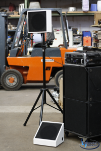

Aber auch für günstige PA Monitorboxen, viellelicht für die kleine Anfängerband.
Kleine Anfängerband, net viel Geld, net viel Platz, nutzbar für:
- Topteil
- Monitorbox
- Proberaum

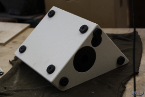

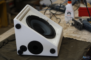

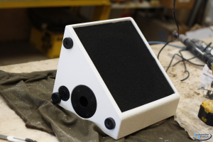

Bilder:
Gehäuse Geschlossen, kann je nach Wunsch 20-40L haben, eben nach Einsatzzweck.
Sollte aber komplett mit Sonofill/Polywatte befüllt werden!

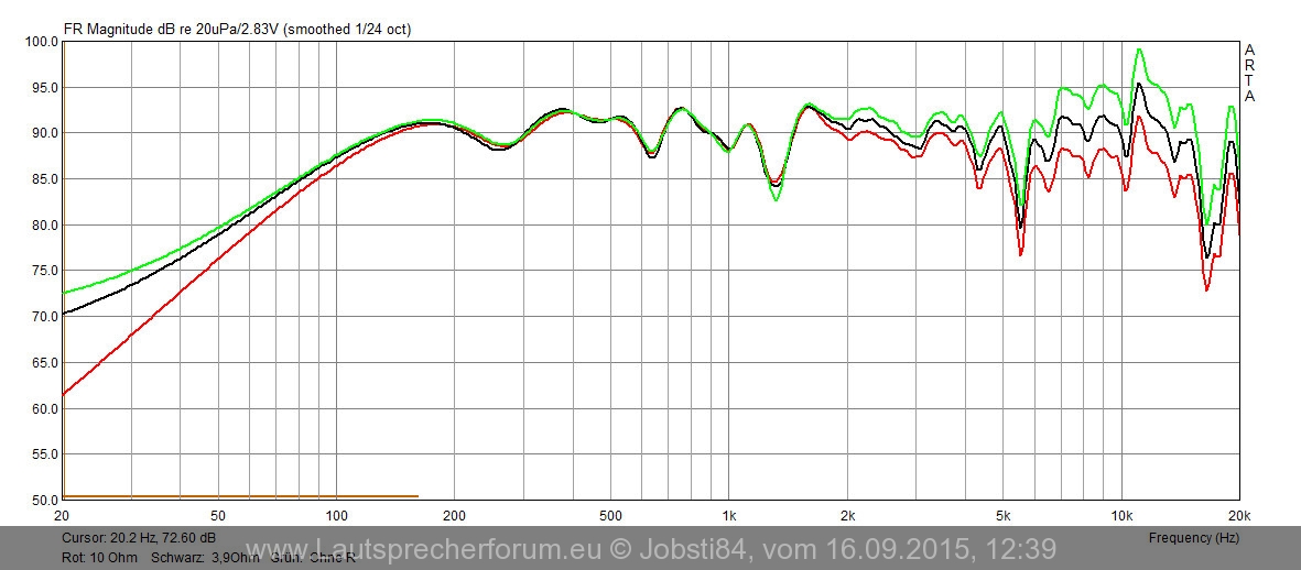

-1.) "Linear" abgestimmt.
-2.) Linear auf 25° Hörposition abgestimmt.
-3.) Mit Höhenanhebung.

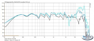

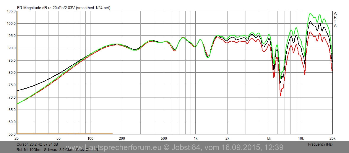

Hier die Messungen auf 0° Achse, alle 3 Versionen.
Messungen auf 25° Achse, also Hörposition, 1.), 2.) und 3.)

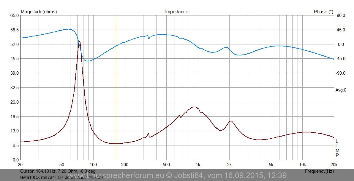

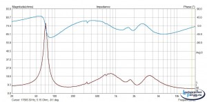

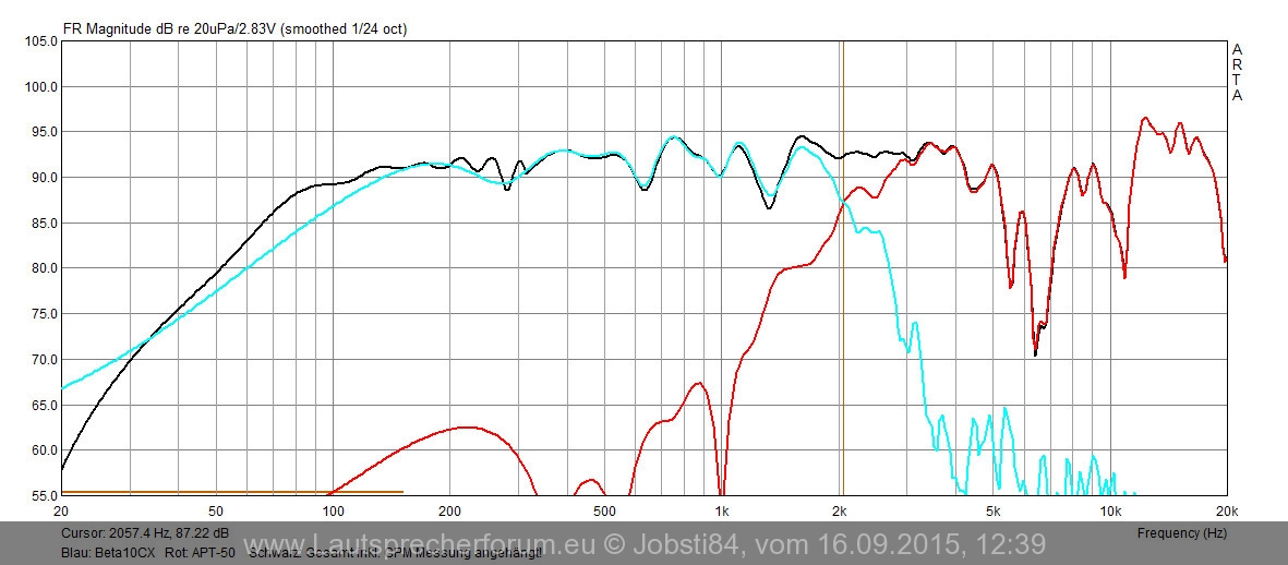

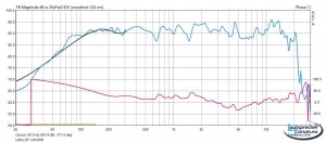

Wege zueinander und Impedanz -1.)
Schwarz ist der Gesamtfrequenzgang mit angehänger GPM für den Bassbereich.
Messung wieder im unbedämpften CB Gehäuse, deswegen der etwas unsaubere Impedanzgang.

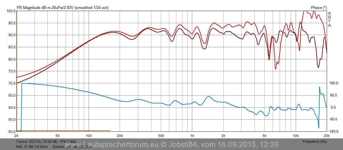

Messung mit 2.) auf 0° und 25°

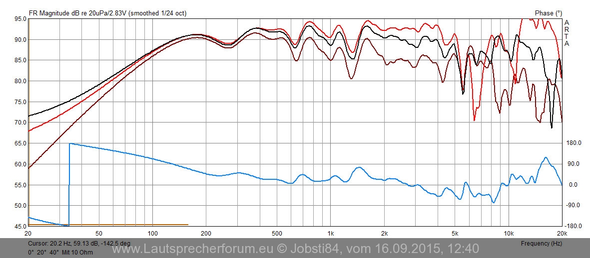

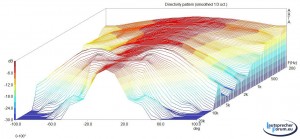

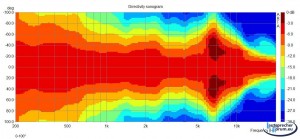

1.) Mit 0° 20° und 40°. 1.)
Hier sehen wir, dass sich der Hochton unter Winkel bessert,
bzw. unter 20° am angenehmsten ausschaut.
Zudem erkennen wir auch, dass tief genug getrennt wurde, um keinen Einbruch im Bereich der Trennung, bzw. darunter zu bekommen!

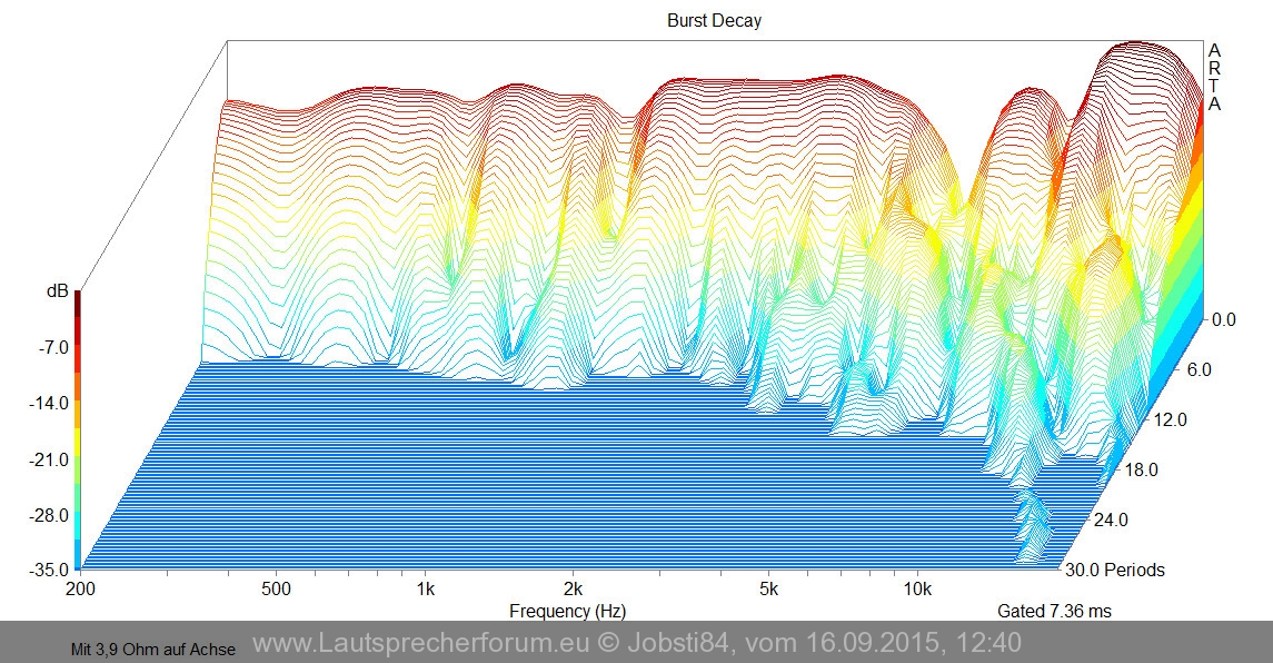

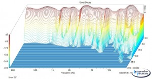

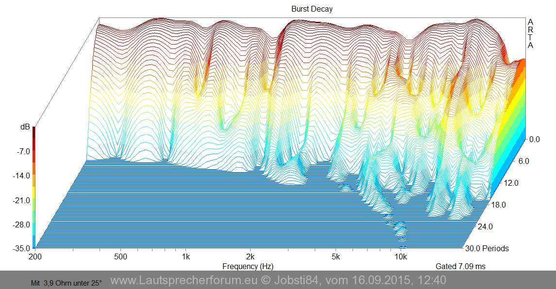

Ausschwingen unter 0° und 25°, 2.)
Problem Hochtöner sehen wir hier, das recht lange Ausschwingen wird den "nich so tollen" Sound wohl erklären,
was wir unter 25° noch deutlicher erkennen können.

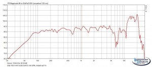

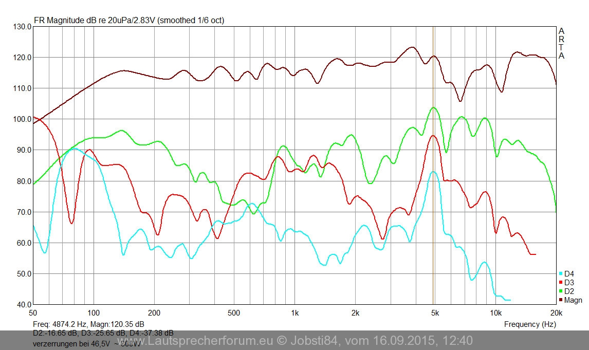

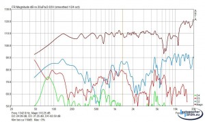

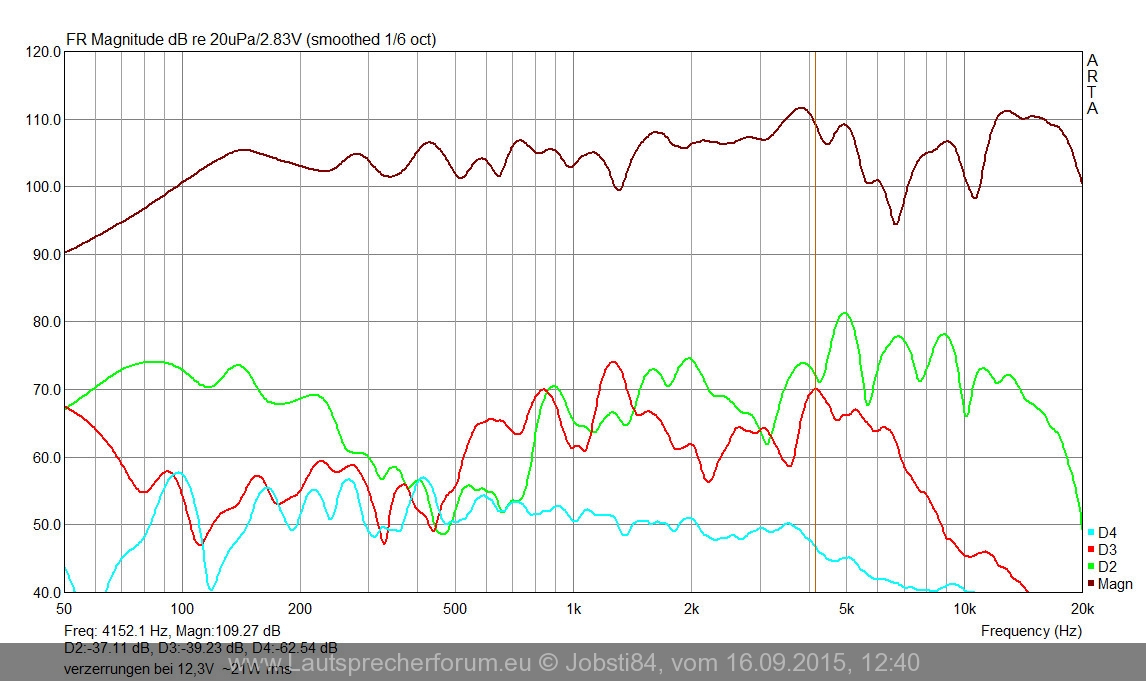

1.) Verzerrungen bei 21W
Bei 4,2kHz haben wir knapp 1,2% Verzerrungen, bei 1,2kHz ganze 5%!
1.) Verzerrungen bei 300W
Bei 4,8kHz haben wir knapp 5% Verzerrungen, zwischen 570Hz -1,6kHz 4-5%!
Im Bereich des Betas liegen die Unharmonischen oft über den Harmonaischen, ich net so pralle finde.

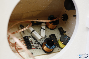

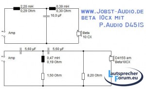

Die Weiche:
Spulen: Intertechnik 1mm Luftspulen
Caps: IT Q4, MKT(A) sollten aber auch kein Problem darstellen.
Widerstände: In Reihe jeweils 20W (10W reicht aber), parallel 10W
Wie man sieht wird der APT verpolt angeschlossen.

Wo ist der Unterschied zwischen 1 2 & 3 und welche ist die richtige für mich?
1.)
ist auf 0° "Linear" abgestimmt, finde ich, klingt etwas dumpf, nervt aber am wenigsten, wenn man volle Lotte pegelt,
klignt leise allerdings nicht gut.
In der Weiche mit dem 10 Ohm Widerstand.
2.)
Finde ich am angenehmsten, spielt recht linear unter 25° Winkel und auch nicht zu aufdringlich ganz obenrum auf Achse.
3,9 Ohm Widerstand.
3.)
ist ohne den Widerstand, hier kommt es denke ich auf den Geschmack an,
wer es recht brillant & spitz obenrum mag, der lässt den Widerstand einfach weg.
Unter hohem pegel klingt die Kiste allerdings ziemlich aufdringlich und nervig.

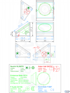

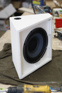

Habe mal auf die Schnelle nen Plan für Minitoranwendungen gemacht. freundlich für kleine Bühnen mit 55°, bzw. 35° Schräge.:
Oben ist die Schallwand abgebildet, links Seitenansicht, rechts Frontansicht.
hellblau sind die Gitterstreben.
Der beta10CX muss nicht eingefräst werden, kann aber ein paar mm auf Wunsch.
Kann man so als Monitor und Topteil verwenden.
Griffe in die Seiten sind kein Problem, Nen Flansch würde ich auch noch in die Seite bauen.
Gehäuse ist CB und sollte komplett mit Sonofill/Polywatte befüllt werden.

Update 2023-6:
• Reupload Bilder (Siehe oben)
• Reupload Schaltung mit P.Audio D415S:
• Reupload Gehäuse-Bauplan:
• Reupload JB-Sat10cx Messungen (D415S):

BMS 4524 an den Beta dran, flott drüber gemessen:
BMS ist VIEL lauter als der Eminence, klingt enorm besser und klirrt weniger.
Frequenzgang bleibt fast identisch, ergo Horn im Beta taugt nüscht.
Dennoch, die Aktion hat sich gelohnt, der Treiber gefällt mir am Beta und ich kann auch Weitere jetzt dran testen
Werde nachher noch ausführlich messen und auch schauen ob tiefere Trennung drinnen ist, wobei ich da nich so dran glaube.
Beim örtlichen Metaller frage ich kommende Woche an, was solche Adapter kosten werden, wenn sich das rentiert, werde ich mich nochma ran setzen und ne richtige Weiche für die Kombi schustern.
Adapter wird's dann bei mir geben, wie auch nen Bausatz, wenng gewünscht.

Vergleich zwischen APT50, P.Audio D415S & D26S
Vorteil der P.Audios: direkt reinschraubbar ohne Adapter.
Der kleine D26S geht net ganz rein schrauben, also erhöht sich der Versaz net ganz auf den vom APT50,
der PA-D415S geht bis plan an den BetaMagneten schrauben.
Unterschied APT50 und PA-D415S = 5,73cm
Unterschied PA-D26S und PA-D415S = 2,5cm
Unterschied PA-D26S und APT50 = 3,58cm
Zudem ist der D415S auch tiefer ankoppelbar wie wir sehen, Trennung habe ich hier bei knapp 1,3kHz angesetzt:
Unter Winkel:
Wir sehen, der P.Audio kommt etwas höher als der APT50.
Die Verzerrungen sind mir allerdings noch etwas hoch.
Der Hochtöner erzeugt bei 1,5kHz ungefähr so viel wie der Beta.
Ich werde noch eine trennung zwischen 1700-1900Hz in Angriff nehmen, da der Beta bis dahin ja knapp zu gebrauchen ist.
Ich denke der P.Audio D415S wird's werden, da tief trennbar, preislich passend mit 31,-EUR und den geringsten Laufzeitversatz aufweist.
Wie wir sehen, steigt K3 unterhalb 2kHz ganz schön an, knapp auf die 10% Marke, somit sollte eine Trennung um die 1500-1800Hz problemlos möglich sein.
1400Hz habe ich schon getestet, ab hier fallen die Verzerrungen im besagten Bereich schon gut ab, knapp auf Level wie bei 5kHz, also passend.
Der D26S klingt allerdings auch sehr gut und ist dem APT50 KLAR vorzuziehen, ist dabei sogar noch günstiger, lauter, weniger K3 und weist weniger Versatz auf!
Weist im oberen Bereich aber höheren k3 als der D415S auf und spielt auch nicht ganz so weit oben rauf, vor allem nich uner Winkel.
Achso, vielleicht ist noch zu erwähnen, dass er ebenso Ferrofluid gelühlt ist.
Der BMS klingt von allem am besten, ist der teuerste, wenigst Klirr, am lautesten, weißt aber allerdings nen recht großen Versatz auf, da von haus aus schon recht tief und noch der Adapter drauf muss. (Der übrigens jetzt passt)
Weiteres folgt...
MfG
Unter Winkel:
Weiteres folgt...
MfG

hab der Fluid auch raus gemacht, das bekannte blaue Werkstattpapier und Kompressor, ging 1A.
Habe aber noch net vermessen.
Aber ich habe die Weiche für den Beta 10 CX mit P.Audio D415S soweit fertig.
Messung unter 0°:
[ externes Bild ][ externes Bild ][ externes Bild ]
Vergleich unter 0, 20 und 40° Winkel:
0-100°:
Bis 5kHz haben wir um die 70-80°, darüber ne kleine Aufweitung und ab knapp 12kHz zieh es sich zusammen auf ca 30°.
Messung unter 25° Hörposition:
Sehe ich als optimale Hörposition an.
WeichenPlan:
- Die 0,47mH Spule kann durch eine 1mm LuftSpule ersetzt werden,
das passt mit dem Innenwiderstand noch soweit, gibt nur eine minimale Abweichung im Frequenzgng.
- Wie auch die 0,39er, auch 1mm Luftspule
- Die 2,2mH Spule wird eine kleine 0,95mm HQ40.
Kondensatoren können alle 250V MKTA werden, bis auf den ersten 5,µF, dieswer sollte 400V Q4 sein.
Beide Widerstände bitte jeweils 20W.
Optimale Hörposition ist zwischen 20-30°.
Die Weiche wurde recht flott entwickelt, da meinerseits net ganz so riesen Interesse besteht an dieser Kiste.
Kann so aber schon recht gut eingesetzt werden, vor allem für Monitore usw. Aber auch für HiFi.
Scheut euch nicht, für HiFi Zwecke die Weiche noch etwas zu optimieren, nen bissel gerade biegen geht bestimmt noch
Die Kiste klingt mit dem P.Audio jedenfalls um einiges besser, hat sich auf alle Fälle gelohnt, nen paar Hochtöner daran zu vergleichen.
Daten:
- Xover Akustisch: 1,87kHz
- Pegel: 94dBdB 1W/1m (Unter 25° 92-94dB)
- Impedanz: 8 Ohm
- Tuning: Geschlossen
- Abtrahlung 70x70°
- Frequenzbereich 76 Hz - 22,3 KHz (- 5dB)
- Untere Grenzfrequenzen 12Hz (-3dB) / 68Hz (-8dB)
Komponenten: Beta 10 CX 8Ohm, P.Audio D415S 8Ohm
MfG
Messung unter 0°:
0-100°:
WeichenPlan:

Re: Eminence Beta10CX - Für HiFi und Anfängerbands. Zum Nachbau
Oh, habe ich echt nicht eingezeichnet
Unten 2,5cm innen, und oben 3cm innen.
