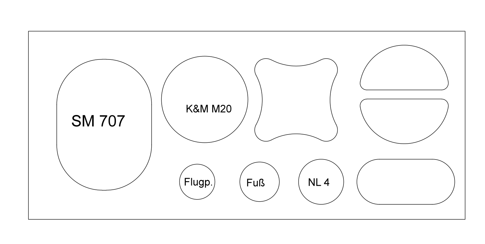

Also ich werde mich diese Woche daran machen eine "Schablonentafel" zu machen!
Drauf ist ein Butterfly, ein "Steggriff" wie auf den Bildern von Jobstis JL-sat10 ( LMT-101), ein Loch für den runden Speakon ( NL 4 MPR ), für 38mm Boxenfüße, den runden Flugpunkt ( R1436), für die M20 gewindeplatte von K&M ( K&M 24116), für das AH SM707 und ein Langlochgriff.
Das alles in einer Aluplatte mit einem CNC-Plasmaschneider geschnitten für Oberfräsen mit 17mm Hülse und 8mm Fräser!
Bei interesse könnt ihr euch melden!
Könnte dann so aussehen:

Re: Frässchablonen für Speakon, Adam Hall Kipp-Flansch, Grif
Jap, wenn, dann pro Schablone eine einzelne Platte,
für den Eckgriff solltens sogar 2 Schablonen aufeinander geleimt sein.
Für Füße (wenn das unbedingt sein muss), dann die Schablone auch so, dass man sie direkt an die Ecke anlegen kann
und so den passenden Abstand von Ecke-Fußmitte von 6cm hat.
Beim Steggriff sollte der Steg mindestens 15mm sein, eher sogar 20mm.
Auf den Bildern schaut der immer schmaler aus, aber nur, weil die Kanten abgerundet werden,
selbiges beim Eckgriff.
Meine Meinung:
NL4, Füße, Flugplatten gehen mit dem Forstner definitiv schneller,
M20 und 36mm Flansch wird zeitlich gleich aussehen, wobei ich meine, mit gescheitem Fräszirkel ist man da ebenfalls flotter.
Sinnig:
Mittlere Marshalls, große Marshalls, Marshall-Eckgriffe, selbst gemachte Griffe (Butterfly, Steg- & Eckgriff) und andere Griffsorten.
SM 707 Flansch, Halterungen für Wheelboards, Butterflyschloss für Wheelboard, Ancra-Schienen, Bekannte Hörner.

So ich interpretiere da mal Anregungen heraus...
Aber erst eine kleine Erklärung: Die Schablonen für Füße, NL4 etc einfach aus dem Grund, da ich mir die Schablone billiger machen kann als dass ich mir die passenden Forstner hole!
Die Größe der entstehenden "Musterplatte" habe ich angepasst --> größer und größere Stegflächen gegen das Kippeln der Fräse.
Die Schablone für den Fuß habe ich in eine Ecke gepackt, dessen Zentum num 6x6cm von den kanten entfernt liegt.
Der Steg im Steggriff hat aktuell 16mm in der der Zeichnung. Dazu kommen noch 2x4,5mm (abstand von Fräser zu Hülse) somit entsteht eine Stegbreite von 25mm.
Zudem gibt es leider auch Fräsen, die mit dem mitgelieferten Dorn nur Kreise mit min. 5cm radius machen können und ein passender (originaler) Fräszirkel mehr als eine neue Fräse kostet! Da fräse ich das lieber alles mit der Schablone, bin billiger dran und der Spaß am Fräsen bleibt auch nicht auf der Strecke!
Zudem Soll ja das alles etwas selbst gemachtes sein! Da sind mir die vielleicht 5min. mehr "basteln" mehr wert!

Zu den Frässchablonen:
Diese werde ich für 40mm Hülsen machen.
Bei Griffen muss dann der passende Fräser zwecks Radius genommen werden,
für 707 usw. werde ich's für größere Fräser auslegen, somit kann man dann auch mit kleineren Kopierhülsen samt kleinen Fräsern,
diese ebenfalls nutzen.
40mm Hülsen sollte jeder für seine Oberfräse bekommen, bewegen sich zwischen 2-9€
