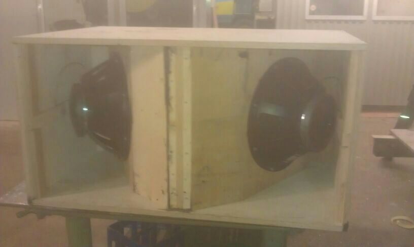

Hallo wie vieleicht manche von euch schon gelesen haben lasse ich momentan 2x mbh 218 bauen .nun hatte ich jobst schon einmal gefragt wie ich sie am besten baue . Nun schickt mir der schreiner kollege heute ein bild und ahhh irgendwie haben wir aneinander vorbei gesprochen als ich ihm erklärt habe wie sie gebaut werden sollen. Nun ergibt sich kein großer hornmund sondern der untere mbh steht auf dem kopf und der obere steht richtig ... Die frage ist jetzt wie wirkt sich dieser aufbau aus ? Kann ich es so lassen oder muss der innenteil wieder raus ? Fällt euchsonst etwas auf ? Die versteifungen sind mir noch etwas mau da muss ich denke ich noch etwas nachbessern lassen.selber habe ich die gehäuse noch nicht gesehen aber ich werde vorbeifahren bevor der bau weitergeht um novh ein paar feinheiten zu erklären wie stapelfräsungen,anschlussbuchsen,stativhülsen etc .
Ich hoffe nur der aufbau wirkt sich nicht schlecht aus ??
Ich bin gespannt was ihr zu sagen habt. Den das ist der erste mbh 218 den ich bis jetzt gesehen habe . Hat sonst noch einer welche ?

Das dürfte egal sein bei 100 Hz hast Du ne Wellenlänge von 3,4m.
Aber wieso hat die Kiste Fräsungen für zwei M20 Flansche?

Hallo
Das sollte eigentlich keine Rolle spielen.
Ist das ein Probegehäuse? Schaut irgendwie nach schalungsbrettern oder zumindest dreischichtholz aus,
jedenfalls nicht nach prof. Schreinerarbeit.
Gruss
Gruss
Re: mbh 218
Dann bin ich ja beruhigt . Nein das sind keine schalungsbretter
es ist alles birke multiplex mehrfachverleimt .. Das holz habe ich bis auf 2 platten die der schreiner noch nach holen musste alles von der arbeit für lau mitgebracht . Die oberflächsen sind dadurch teilweise unschön aber wenn strört s wenn es verspachtelt und gespritzt ist sieht es keiner.

Hallo
Dann ist ja alles in Ordnung. Hat wegen der Quali der Pics einfach so ausgesehen
Wie schon angesprochen, finde auch ich zwei Flansche auf einer Seite unnötig. Besser wäre ein zusätzlicher an der Seite, falls du den Sub stellen möchtest.
Gruss
Gruss

Viel auswirken wird sich der "Falschrumbau" kaum, jedenfalls net, bei nur 2 Stück.
Jedoch wäre korrekt aufgebaut sinnvoller gewesen, vor allem, da die (jetzt liegend) Seitenwände am ehesten mitschwingen.
Auch wäre es sinnvoller zwecks seitlichen Griffen und Flansch gewesen!

Überlegung wäre noch eine Ecke abzusägen, damit diese Schräg wird (innen ist ja eh nen Schräges Brett ind er Ecke)
und genau dort 2 Rollen anzubringen.
Auf der gegenüberliegenden Seite dann entsprechend 2 Eckgriffe, selbst gemacht oder eben Marshall.
So kann man die Kiste aufstellen und wie eine Sackkarre gemütlich wegfahren.
Ist das net auch beim original WSX so?!
Wenn schon gemeckert wird, dann auch bitte mit ordentlicher, sinnvoller Begründung und Erklärung.
So habt ihr beide euch leider ein - verdient.
Back to Topic.

Nope WSX hat hinten 4 Rollen ganz normalJobsti84 hat geschrieben: Überlegung wäre noch eine Ecke abzusägen, damit diese Schräg wird (innen ist ja eh nen Schräges Brett ind er Ecke)
Siehe: WSX Datenblatt
Aber Jobsti meint die Rollen so in die untere Ecke zu Bauen:
[album]1724[/album]
L.g.
Edit: Ist im Forum hochgeladen

Ich war gestern beim schreiner und haben die Sache mal getestet. Die Bässe sind schon gespachtelt und einer ist schon lackiert . Sie wurden sehr gut verarbeitet. auch wenn das nicht so aussah. Die gehäuseform ist so geblieben. Wegen Schwingungen mache ich mir keine Sorgen ,ist 21 material ! Wieso innen und AUßEN verstrebungen ??? Innen wurde noch etwas mehr verstrebt und gut ist. Der Bauplan ist für 15er material gerechnet, Wenn ich die Festigkeit unbd biegsamkeit von 15er und 21er vergleiche hält das devinitiv .er hat ja auch mit Spaxen und leim nicht gespart
Über das gewicht war ich mir bewusst und da soll auch garnicht weiter drauf eingegangen werden. Die Bässe werden nicht gehoben ich habe ein ebenerdiges Lager und für alles andere auffahrrampen.... Für Locations wo getragen werden muss habe ich anderes material.

Das erste mal war die angeschrägte Hinterkante bei den W-Bins zu sehen.
Bei den riesen Kübeln aber auch verständlich, der Gedanke
Was die Verstrebungen angeht, ich würde da nicht auf das 21mm Material vertrauen!
Der MBH und generell Hybriden bauen im Inneren teils großen Druck auf.
Das geht soweit dass Bretter sichtbaren Hub machen.
Genau an dem Punkt kommt aus so einer Kiste dann nur Müll heraus.
Beim 15er Material ist das ohne Streben praktisch immer der Fall!
Das 21er wird hier besser sein, es ist nur die Frage ob es genug ist.
Wenn nichts herauskommt -> viel Spass die Dinger noch reinzufummeln.
Dass man den Sub so wie er ist bauen kann, steht ausser Frage.
Das alleine beweist schon der "große Zwillingsbruder" vom MBH:

Alles 21 er material? Das kann Böse in die Hose gehen. Frag mal den Sven hier aus dem Forum, der musste seine alle nochmal neu bauen weil sie einfach nicht richtig gespielt haben...
Re: mbh 218
Das kann ich nicht bestätigen meine 4mbh 118 sind aus dem gleichen material . Kann mich nicht beschwerern ! Haben damals die maße umgerechnet und in meinen plan eingetragen und gut .

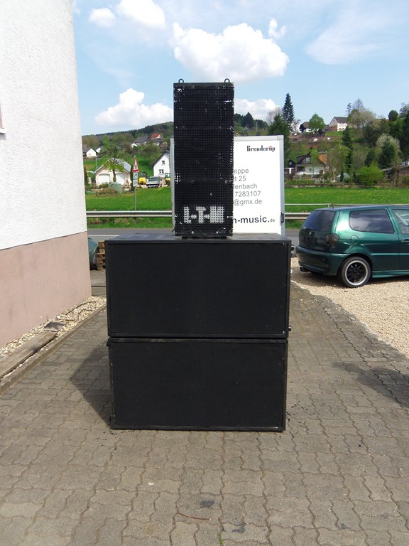

Finde deine PA total hässlich - genau deshalb ist Selbstbau in verruf da die Boxen nach basteln aussehen egal wie gut sie spielen oder die bestücktung ist.
deshalb kaufen die leute lieber fertige billig boxen.
Re: mbh 218
Ohne kmxkoeppe schlecht reden zu wollen, is das hier ja auch eine der wenigen Ausnahmen?!...
Ich finde da nix (doll) schlimmes dran?!
Subs sind etwas staubig vorn, Schaum hätte man auch besser machen können, aber sonst sehen die doch gut aus?!
Wenn man sich mal den Großteil hier anschaut, welche teils auch aus CNC Kisten bestehen is das doch von einem fertigen Produkt kaum bis gar nicht zu unterscheiden?
Da sieht dann absolut nix nach basteln aus!...
Re: mbh 218
tthorsten hat geschrieben:Finde deine PA total hässlich -
Die Topteile sind renovierungsbedürftig das ist wahr. Sind ja auch schon einige Einsätze gelaufen hatte sie das letzte mal auf einem Karnevalswagen im Einsatz da wollte ich sie vorher nicht neu rollen .... Vor dem nächsten Einsatz werden diese aber gemacht .Aber was findest du an den Subs so schlimm ? Ich habe keine Oberfräse mit Führungsschiene deswegen muss ich frei hand fräsen und das klappt nicht immer so wie ich es gerne hätte . Auch den Lack muss ich rollen da ich keinen Kompressor habe der groß genug ist das man gut mit ihm lackieren/ Warnex spritzen könnte.
Aber was findest du an den Subs denn nicht IO ?

Re: mbh 218
Ich find die doch ganz gelungen. Warum hat ein Sub eigentlich auf der linken Seite Füße und der andere nicht?
kmxkoeppe hat geschrieben: Aber was findest du an den Subs denn nicht IO ?
► Text anzeigen
Re: mbh 218
Auch gerollter Warnex muss nicht schlecht aussehen
(Finde ich manchmal sogar passender, als gespritzten..)
Zugegeben, die Tops sehen schon arg mitgenommen aus.
Die Bässe gehen jedoch noch vom optischen her.. Klar, gala-tauglich sind sie nicht!
