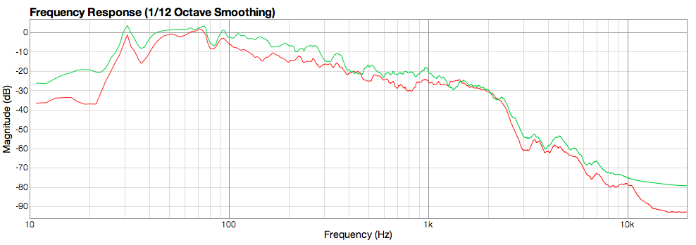

so aber nun noch kurz ein paar antworten: nach flohs fühlmethode sinds 48hz tuning! also war winisd net mal soo schlecht
und jetzt noch eine kleine messung der noch aktuellen treiber (mehr vielleicht später):
rot: eine kiste, grün alle 4
Re: Craaft S218 subwoofer
Den The Box Treiber als "China Böller" zu bezeichnen tut dem Ding trotz seiner Herkunkft unrecht.
Allerdings wird das bei dem vielen Volumen und dem hohen Tuning nicht wirklich gut laufen.
Hast du vom Volumen eigentlich alle Ports und Streben abgezogen?
Das erscheint mir recht viel zu sein. Oder ist das Gehäuse wirklich so groß?

hmm das mit dem volumen dachte ich sieht man gut genug in den bildern der simu dass es sich hier um 430l handelt!
maße innen: 54x114x70,5cm
maße außen: 59x118x80cm
maße port(je kiste 6x): durchmesser 7,5cmx2,2cm
nun geht es mir eben darum einen treiber zu finden, der in der kiste ähnlich wie die alten treiber (craaft 18xr601) spielt und den selben pegel macht, genauso puncht und genauso tief geht. ich habe ja selbst schon den lmb-118 und lmb-218 mit dem rcf lf18g401 hier aber genau die punchen einfach nicht so! im vergleich mit rcf und craaft hören sich die rcf an als hätte man watte in den ohren genauso fehlt der druck in der brust. eine basedrum kickt richtig auf den craaft und auf den rcf kommt nur heiße luft! dazu muss ich sagen dass ich den rcf mal in die große kiste geschraubt hab und ebenfalls im lmb-gehäuse und es war ebenfalls kein punch da!
so jetzt noch bilder von den kisten:

Jo, Tuning sollte recht genau 50Hz sein, Volumen kann man grob 10L abziehen, also so 422 Liter grob.
Ich kann ja nochma paar Chassis durch simulieren, aber bisher passt am besten der 18W1300.
Kannst ja nochma Pappen suchen, welche unter 100g und nen Qts über 0,33 haben.
