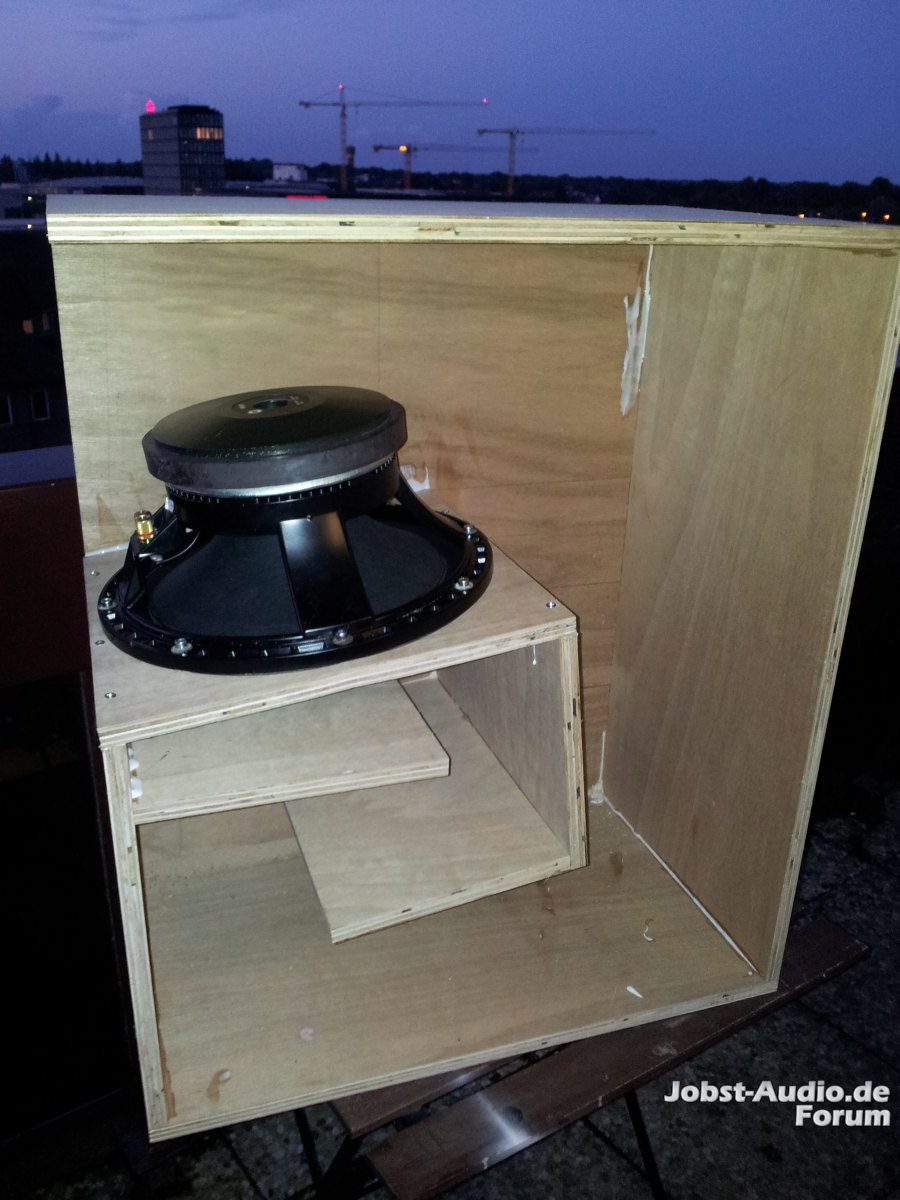

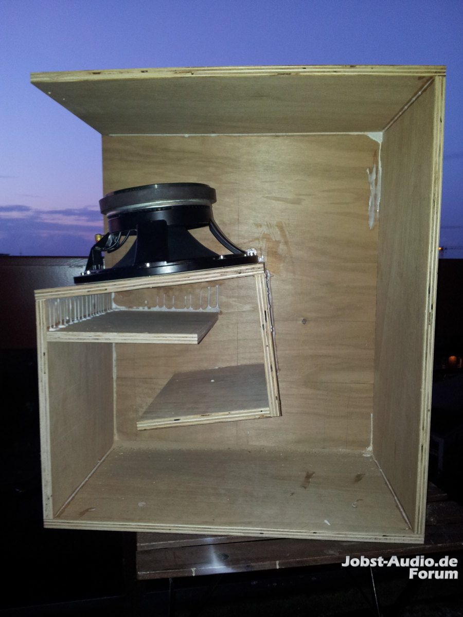

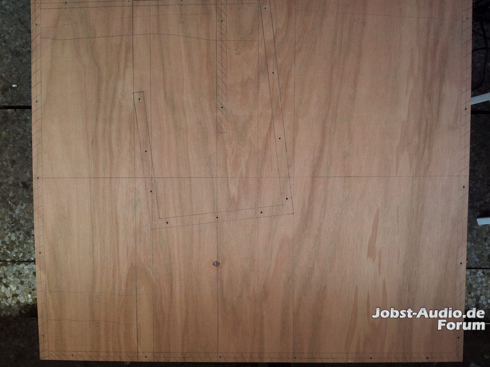

ich habe in der letzten Stunde mal einen MTH-30 Tapped Horn gebaut, es ist eigentlich für einen PD.12SB30 gedacht.

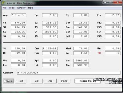

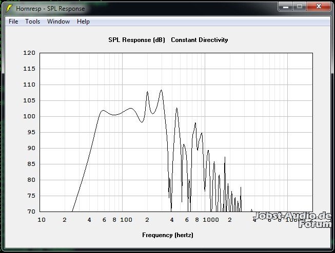

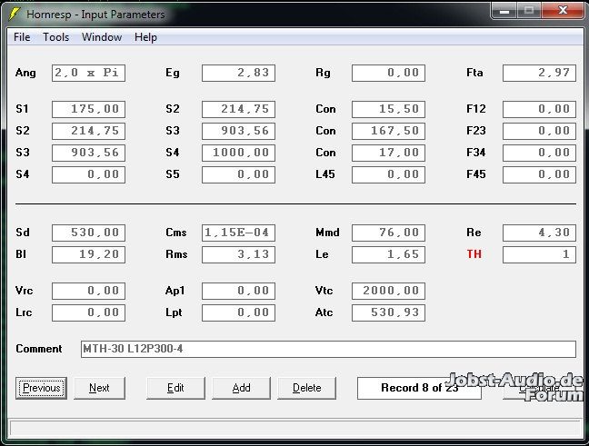

Da im Internet hornresp-Daten kursieren habe ich das ganze mal mit einem hier schon lange liegendem RCF W300/4 Ohm simuliert. Sah ganz gut aus, die Simulation kann ich morgen noch nachreichen.

Hier ein paar Bilder:
und hier mal die Simu:
