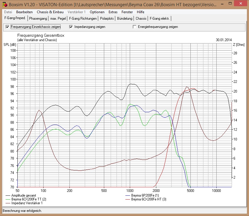

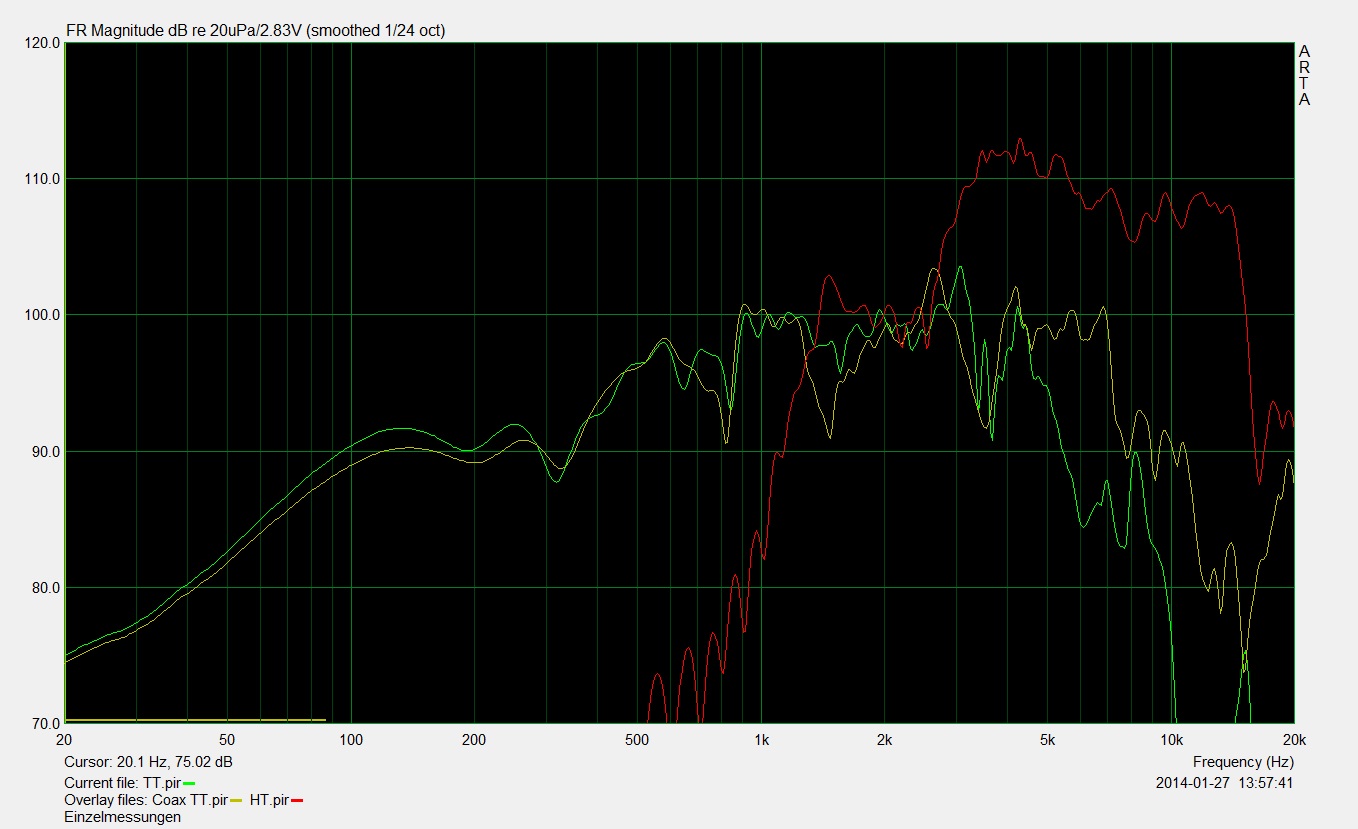

So, nachdem heut etwas Zeit war gibt es ein bisschen Stoff...
Der Coax ist, ausgehend vom Datenblatt eher eine Enttäuschung. Von dem recht entspannt aussehenden Abfall nach unten hin ist in der Messung nix zu sehen...
Sieht im Prinzip identisch aus wie der 6FHX51 von B&C. Im Superhochton ist relativ früh Sense, das war aber zu erwarten.
... Und einmal Nahfeld der TTs mit Impedanz:
Wie zu erkennen ist haben die beiden TTs bei ca. 860Hz eine recht massive Resonanz, ansonsten eher unauffällig (die Nahfeldmessung wurde zwecks Vergleichbarkeit bei beiden Chassis am äußeren Rand durchgeführt, daher der starke Abfall nach oben hin). Der Coax "leidet" sichtbar unter seinem Hörnchen, was die massiven Einbrüche im Frequenzgang erklärt, das ist halt der Kompromiss bei der Sache.
Was erstmal nicht so ganz hingehauen hat war die Pegelkalibrierung in ARTA, die beständig deutlich zu viel angezeigt hat, obwohl alles genau wie im Kompendium beschrieben bzw. wie in dem Thread hier gemacht wurde. Skalierung wurde ebenso beachtet... Stimmte weder einkanalig noch zweikanalig gemessen.
Sensitivity von zwei Mikros bekannt (einmal von Hifi-Selbstbau und einmal von IBF-Akustik kalibriert), beide getestet. Ergebnisse zwar identisch, die Mikrofone haben sich also quasi gegenseitig bestätigt, aber trotzdem so ca. 20-30db zu viel. Wer hat eine Idee?
Interface: Focusrite Scarlett 2i2 (darf man nur mit geringen Output betreiben, da die Mikroeingänge nur -3dbU vertragen, bei entsprechend eingestelltem Mic-Eingang also nur rund 30mV). Messfehler beim Multimeter sollte ausgeschlossen sein, da einmal mit Voltcraft und einmal mit einem recht hochpreisigen Agilent ermittelt und so gut wie identische Werte erzielt.

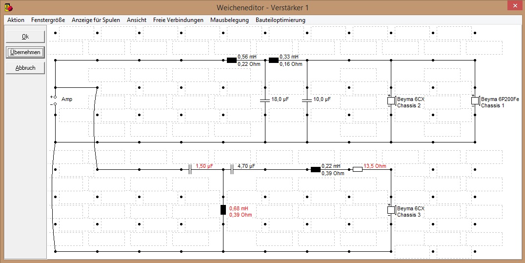

Nachdem Boxsim dann am Start war auch mal eben hingesetzt und ein bisschen Weichen gebastelt, was letztendlich herauskam entsprach dann zu 80% der Weiche aus dem Baukatalog von Beyma, d.h. so ganz übel ist sie nicht, hab lediglich zwei Werte etwas geringer bzw. höher gewählt (was nicht erwähnt wird: Der Hochtöner muss verpolt werden!)
Resultierende daraus:
... Wer es anhand der Messung schon erahnen kann: Die Kiste klingt grundsätzlich recht gut, etwas massiv im Grundton (war bereits im Vorhinein aufgrund der Güte im Verhältnis zum Volumen bereits zu erwarten). Die Resonanz im Mittenbereich tritt teilweise störend in Erscheinung, nuja ist ja auch massiv zu laut (siehe den EQ im Bauvorschlag...). Ansonsten macht sich der HT geradegebogen nicht übel, den Superhochton vermisst man nicht unbedingt.
Das große Problem lauert in der Phase, wie man sieht kommt der HT bezogen auf den SEO der beiden TMT deutlich zu spät. In der Realität sieht das dann so aus, dass man den Mittenbereich zwischen den beiden TTs lokalisiert, den HT dagegen dort wo er eben sitzt, also ein paar cm weiter oben.
Lösungen dagegen: Entweder Allpass (zu aufwendig + zu groß + zu schwer + zu teuer) oder das ganze auf 2 1/2 Wege eindampfen, d.h. den reinen TT nur "untenrum" mitlaufen lassen und den virtuellen SEO damit auf den oberen LS zu lenken. D.h. es läuft dann wohl zwangsläufig auf letzteres raus, dazu die Hoffnung, dass die Schwächen des TT vom Koax im Mittenbereich nicht zu sehr in Erscheinung treten. Mit der Trennfrequenz ist man ja mehr oder weniger schon auf 3-3,5khz festgenagelt.
Planung für neue Weiche: Trennung etwa beibehalten, Bandsperre für die Resonanz bei 1khz einbauen (wenns bei nur einem TT noch auffällt), zweiten TT mittels Serienspule nach oben hin rausnehmen... Ist in dem Fall eher schlecht weil da ohnehin schon fast zuviel, aber gut, Kiste kriegt eh einen vorgeschalteten EQ und Reserven schaden net, auch wenn wahrscheinlich eher der Mittelton bei der Kiste zu wenig bringt.

Die Xoax Chassis brauchen allesamt eine etwas aufwändigere Beschaltung.
meine 5er sehe da noch schlimmer aus, aber mit bissel Zeit bekommt man die recht gerade und klanglich auf Oberklasse-Niveau.
Mit den richtigen Filtern, stellt die Phase ebenfalls kein Problem dar, Allpass benötigt man hier normal net unbedingt.
Wobei der 5er CX und 5er non-CX sich bei mir nur oberhalb 1kHz leicht unterscheiden, beide zusammen spielen eigentlich recht gut, das passt.
Nahfeld sollteste die 6er nicht vergleichen, denn Nahfeld ist nur brauchbar bis grob 300-500Hz, darüber nicht aussagekräftig.
Messe beide mal auf 1m und legen die Messungen übereinander, darüber die Gesamtmessung beider.
Interessant wären jetzt auch mal deine Einzelmessungen, samt Verpolung.

Hier mal die einzelnen Wege:
Beide TTs zusammen kann ich leider nur aus einer anderen Messreihe anbieten (und gerade auch keine machen), da stimmt dann der Pegel im Verhältnis zu einem Chassis nicht.
Wie man sieht im Wesentlichen schon ähnlich, allerdings sind die Einbrüche tiefer. Die Einbrüche zeigen sich auch in der Impedanz als Überhöhung.
Mit steilerem Filter für die TTs passt die Phase im Übergangsbereich zumindest schonmal besser.
Der starke Pegelaball unter 500Hz ist falsch, darüber sollte alles im Wesentlichen stimmen. Ist eine Messung im Wohnraum mit rückseitig auf dem Boden liegendem LS (da ich die Woche auswärts bin musste es halt irgendwie auf die schnelle was sein...). Eine Kombination mit dem Nahfeld im Tiefton geht net weil man eben die absolute Phase braucht. In der Nahfeldmessung ist der Pegel recht gleichmäßig leicht nach unten abgefallen. Die Einbrüche bei knapp 800Hz und 1500Hz lassen sich definitiv den Chassis zuordnen, sind auch als zwei Buckel in der Impedanz und Gezappel in der elektrischen Phase sichtbar.
Die Kiste muss halt als Monitor vorranging eine gute Figur machen (Abhördistanz 1,5m), da sind irgendwelche Ortungsanomalien seitens des LS recht unschön...
Auch wenn ich jetzt so langsam verstehe, warum bei dir in allen Messdiagrammen steht "Phase auf HT bezogen" und was man aus der Sprungantwort so ablesen kann. 8-)
Im Moment die Messungen einfach mal als Anhaltspunkte sehen - zum Sehen wohin es geht reichts fürs erste ja, zumindest Phase und Impedanz sind ja korrekt.

So, mal etwas bisschen "schöneres" gebastelt...
Ist letztendlich eine 24db/24db-Trennung, was in dem Fall sein musste, da sich die beiden TTs sehr stark unterscheiden, flacher wäre entweder ein Loch entstanden oder die Resonanz bei 3khz sehr deutlich durchgeschlagen. Die Phase lässt sich leider nur einem sehr kleinen Bereich übereinander bringen, weil die beiden TTs dann "abhauen", tiefer trennen geht wegen dem HT nicht.
Wie man beim Verpolen sieht nicht wunderschön, aber funktioniert zumindest einigermaßen.
Gibts noch eine einfache Möglichkeit, die 1khz passiv etwas zu glätten?

Beitrag von Mark Halbedel »
Ich persönlich bin ein großer Freund von Weichen dritter Ordnung bei komischen Tieftönerfrequenzgängen.
damit kann gerade was Buckelchen angeht sehr viel einfach probieren,
jedenfalls intuitiver als mit echten 4. Ordnungs Weichen.
Man muss nur mit den Werten (gerade Spulen Richtung oben) etwas draufhalten, dann ist erstaunlich, was geht.
Wenn Du im Tiefpaß eine RC Impedanzlinearisierung mit vorsiehst, kannst Du "stufenlos"
zwischen dritter und vierter Ordnung rumspielen, um die Steilheit des Phasengangs einzustellen,
wenn der Frequenzgang halbwegs paßt.
Damit bekommt man echt alles geregelt.
Kannst Dir ja mal die Demoversion von LSPCad runterladen und rumprobieren.
Dauert allerdings, bis man sich an die Bedienung gewöhnt hat.
Ach ja, ich hasse Sperrkreise. Ich muß sehr verzweifelt sein, bevor ich sie anfasse.
Die sind die quick and dirty Variante, wenn der Frequenzgang nach was aussehen soll.
Klingt aber in aller Regel nicht besonders, es sei denn, man hält sich zurück mit der Güte.
Gruss, Mark
PS.: Es hält Dich auch niemand davon ab, auch zum Test ein bisschen Dämmaterial in die Box zu werfen.
Kann es sein, daß sie so 31 cm Innenlänge hat? Klemm Doch ein dickes Röllchen zwischen die Chassis.
PS2.: Was macht die 0.22 mH Spule in Reihe zum HT?

Vllt mit einem Saugkreis. Aber rein nur über Simulation finde ich es eh sehr schwierig. Kein Vorteil ohne Nachteile.
Habe da mal nen RLC mit 8Ohm / 33µF / 1mH(0,3ohm) reingeballert hinter deine TT Weiche.
Mark Halbedel hat geschrieben: PS2.: Was macht die 0.22 mH Spule in Reihe zum HT?
Laut Simu zieht die den HT Fqang glatt.

Wow. Saftiger Wert für sowas. Andererseits stehen auch 20 Ohm dahinter.

Schaut doch schonma ganz ordentlich aus.
Ich persönlich würde für die Simulation beide 5er zusammen vermessen, dass man die als eine Kurve hat.
Teste das mal.
Ansonsten würde ich das Ding etwas gerader ziehen, so z.B.:
Gestrichelt: HF verpolt.
