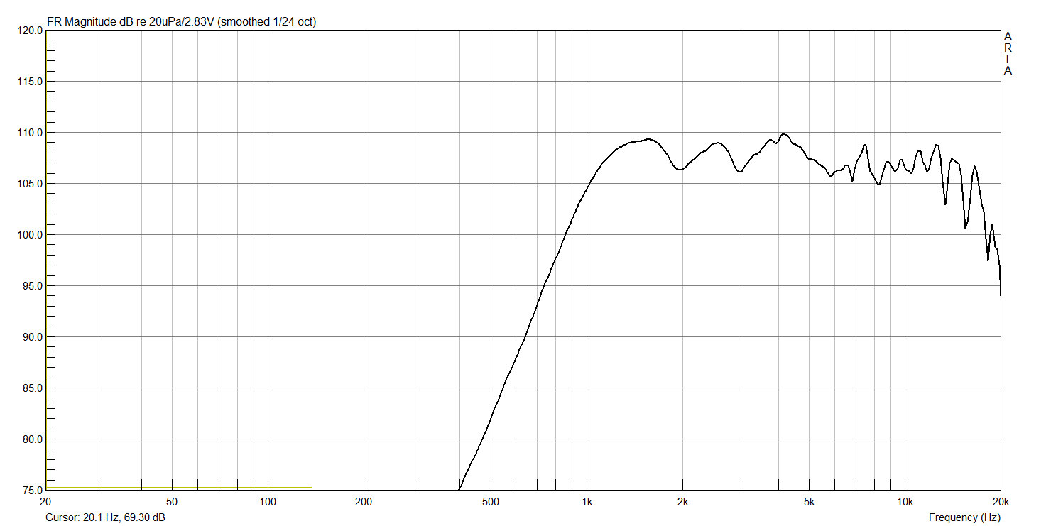

Messma wie weit das Limmer mit dem 107 und dem BMS runter geht bitte. (Fgang und Impedanz)
Wollte evtl. auch das Limmer verbauen, aber das Monacor geht doch weiter runter,
da ist fast 1 kHz drinne, jedenfalls vom Frequenzverlauf, ist auch relativ gerade (was eigentlich net gut gut ist mit dem sehr lauten Beyma HF).
Muss nur nochma sehen wie die Abstrahlung so ist, hier macht das Limmer unter 3 kHz ja etwas zu.

- Beiträge: 505
Re: M-Serie - M-Sat8N - Update 2013
Das war die Messung HF100 am STH100 unkalibriert mit 4ms Gate und 60cm Messabstand im Wohnraum mit Teppich ausgelegt. Die Delle bei über 10khz ist Treiberbedingt. Hatte noch kein Horn, was wirklich dort Besserung verschaffte.
- Beiträge: 559
Da würde ein anderes Horn wahrscheinlich nichts dran ändern, das sieht aus wie eine Resonanz im Treiber selbst. Hab ich auch mal bei zwei billigen Treibern gehabt, das ließ sich mit etwas Watte am Phaseplug beheben...Deathwish666 hat geschrieben: Die Delle bei über 10khz ist Treiberbedingt. Hatte noch kein Horn, was wirklich dort Besserung verschaffte.
Aber den würde ich unter 2kHz nicht einsetzen wollen, so ab 2,5-3kHz vielleicht.
Ich seh die Delle da obenrum auch garnet als tragisch an, der Rest schaut doch super aus. Das Ding kostet zudem ja ma fast nix, da darf's das auch machen
HF100 am STH100 schaut für mich preislich völlig ok aus, ich denke das werde ich einfach versuchen samt dem FE8, 2,5-3kHz sollte da noch völlig ok sein,
aber erst mal sehen wie sich die Kombi so macht und was möglich ist.
Der D2544 am Monacor gefällt mir auf den ersten Blick net so gut.
Korrekte Addition ist eigentlich immer irgendwie möglich, nur macht's Aufwand in der Weiche und kostet viel zeit und Nerven,
hier muss man immer entscheiden ob das für die Kiste lohnt.
Siehe z.B. das JB-Sat210, da hat sich das nicht gelohnt, Addition geht so, bei Verpolung aber sehr gut.
