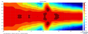

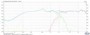

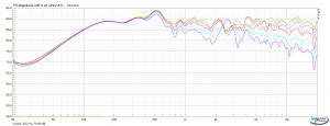

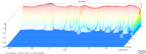

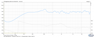

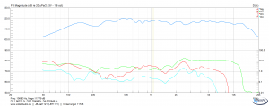

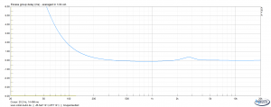

Hier die Messungen, Kiste is fertig!
Wir sehen, der Hochtöner macht bei 260W rms um die 8% K3, hätte gedacht es sind etwas mehr.

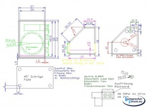

Ich mache noch nen neuen Gehäuseplan, der BR Port muss etwas kürzer werden.
Ein paar Worte:
Die Kiste klingt nun weniger aufdringlich, der HT sticht nichtmehr so raus und ist pegelfester!
Sprache klingt viel besser drüber als vorher.
Kiste klingt allgemein 300% besser als mit alter Weiche.
Das Update lohnt definitiv, alte Weiche raus, neue rein, ist zudem einfacher und günstiger.

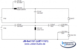

Trennung bei genau 2050Hz, da der HT obenrum ganz schmal mal auf die 5,4Ohm geht, ist die Kiste nun als 6 Ohm Box zu raten, was uns aber wirklich wenig interessiert
Was noch etwas merkwürdig ist, dass der HT bei manchen Titeln etwas heraus sticht, bei anderen aber wiederum 1A passt.
Naja, die Kiste ist aber dafür auch extrem günstig, da ist das zu verschmerzen.
Gehäuse:
Schaltplan:

Weiche Editiert, nun Final!
Klirrmessungen hinzugefügt

Messungen und Pläne neu eingefügt
