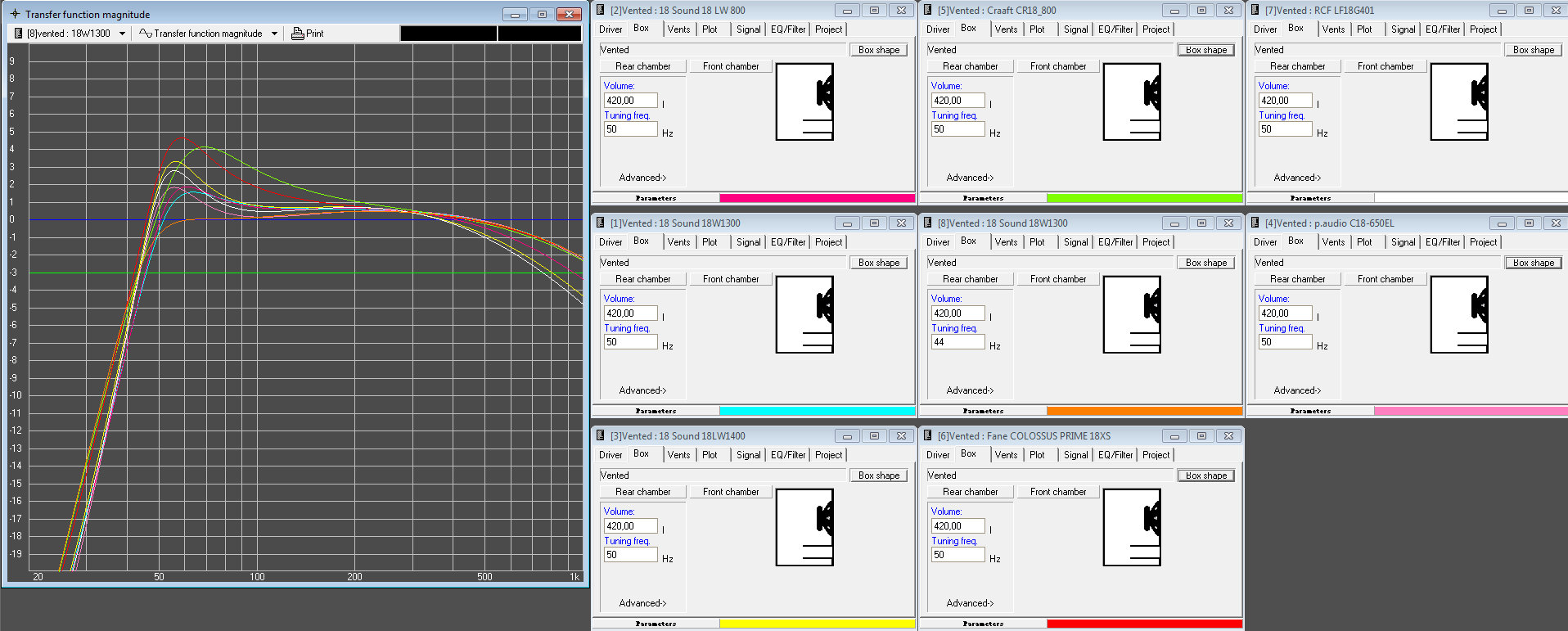

Hier mal paar Chassis....
Orange: W1300 tiefer getuned, wobei 42-43Hz klanglich noch interessanter wäre. Hier nochma mit etwas Erwärmung der VC und dem W1300 auf 42hz anstatt 44Hz,
was den Buckel noch bissel flacher macht, dafür minimal weniger max Pegel. Noch ne Simulation, jeweils bis Xmax (Alle berechnet mit +HG/4), jeweils die zugeführten Leistungen beachten,
einige kommen noch net an's Xmax. Die korrekten Xmax habe ich net von allen gefunden, somit habe ich +hg/4 genommen,
könnte also nochma ganz anders aussehen. Der 1300er auf 42Hz kommt hier am tiefsten runter und wir am besten klingen, dafür halt bissel leiser (laut Theorie)

hui das schaut ja aus! fast wie meine ganzen CAD-Zeichnungen
könntest du zum vergleich den 18xr600 noch dazu packen und so den fane, 18w1300 und den cr18/800 simulieren?

18w1300, cr18/800 und der Fane sind ja dabei
AAlso nurnoch nen 18xr600 dazu?
Den hast du doch schon simuliert?!

ja schon bin nur skeptisch ob der verlauf bei mir so stimmt! und ne meinug dazu wäre auch hilfreich

jetzt muss ich das Thema doch wieder hochholen,
ich habe wie oben beschrieben den Thomann 18-500 verbaut und reichlich getestet, die Treiber sind nun gut eingespielt aber sind nun im A-B vergleich zu den originalen nicht das was ch mir erhofft und vorgestellt habe.
Jetzt kommen diese woche doch zum Test die 18sound 18W1300.
ich habe diese Chassis bereits bei einer Veranstaltung gehört, haben mir gut gefallen und habe auch mit dem dortigen Techniker gesprochen, ob ich mir sein Setup (DCX) anschauen dürfte und siehe da: einfache trennung mit HP und LP und auch kein EQ.
Grob überschlagen hatte das Singlegehäuse 210L (Port mit eingeschlossen).
vom Volumen her passt das ja zu meinen Kisten (420L doppel-18") ABER jezt ist die große frage in sachen Portfläche!
Aktuell habe ich eine Protfläche von knapp 200cm^2 (6 runde Ports mit 65mm Durchmesser)
Nach etwas Recherche habe ich festgestellt, dass sich die meißten Portflächen zwischen 650 und 950cm^2 bewegen.
Der 18W1300 hat ein xmax von 8,5mm, der 18-500 und die originalen Craaft 5mm xmax, folglich mehrbewegte Luft.
Aber diese großen ports sind auch wesentlich länger.
So nun zu meiner Frage:
In vorhergehenden Posts sind Bilder auch vom Inneren meiner Gehäuse. Aufgrund der Verstrebungen und Platzierung der Chassis könnte ich höchstens einen Portdurchmesser von 100mm schaffen, was dann eine Portgläche von ca. 435cm^2 ergibt. Reicht diese Portfläche für mich, dass keine Strömungsgeräusche entstehen? (Portlänge wäre dann bei 60mm)
