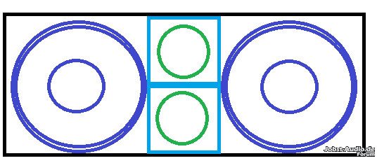

Zum Projekt:
Da ich gestern bei Sica bestellt habe, habe ich hier auch mal 4"er mitbestellt ebenfalls ein paar Hochtöner ;)
Idee ist jetzt, 2x4" und dazwischen 2 Stück der N20 Kalotten setzen.
Vorteil: Die Kiste wird schön schmal, durch 2 Kalotten vertikal auch etwas enger und vom Pegel sollten sie ausreichen. bei dem geringen Abstand könnten 2-2,5 kHz akustisch sogar ausreichen.
We'll see. So wird's jedenfalls echt günstig ;-)
Jetzt kommt mir eine Idee, an die ich noch garnet gedacht habe ;)
Kiste liegend, 2x4" und obendrüber 4 der kleinen N20.
Das macht die Kiste nur minimal höher, dafür genug Power im HF und man könnte evtl unter 2 kHz rutschen, was sinnvoll wäre,
dafür könnte es so leider recht eng werden...

Extra für dich mit Paint ;-)
Werde 16 Ohm anpeilen, mit Sica grob 120W rms.
Maße mal sehen, grob 28x13cm Frontmaß.
Denke unten gerade, Deckplatte schräg.
#53
Beitrag von FAudio »
Da passt ja dann ganz gut die t.amp D4-500, die ich schon daheim hab.
Sind dafür vielleicht Flugpunkte oder sowas noch dafür in Überlegung?

Jobsti84 hat geschrieben:Zum Projekt:
Das ist zwar verlockend, aber wenn man die HT nicht drehen kann, dann ist die Nutzung doch eingeschränkt. Wenn das universeller wäre, würde das sicher mehr Liebhaber finden.
So nebenbei: Daß die N20 den DT-28N verdammt ähnlich sehen, ist ja wohl kein Zufall, oder? ;)

#56
@Dose
Öh, kann sein, dass M und S das vom gleichen Band beziehen, oder stellt Sica die sogar selbst her und M ordert sie da?
Keine Ahnung, Hauptsache die taugen ;)
Wie eng das mit 2 Stück wird, werde ich ausmessen,
Evtl. ist das ja noch kein Problem die Kiste aufzustellen. We'll see.
Primär wird hier aber erst mal de Frontfill-Einsatz eingeplant.
Alles mit manuellem Tausch/Wechsel/Umdrehen würde ich gerne lassen, das macht bei der kleinen Kiste eh kein Mensch.
Was evtl. noch eine Alternative wäre, wäre was Richtung kleinem 90x60 Horn oder Waveguide,
wobei das die 4er schon wieder zu weit auseinander rücken könnte.
Wenn man hier auf 1kHz kommt, könnte es aber wieder klappen, treibt den preis doch aber recht weit in die Höhe.
Die Kiste wird so wie angedacht doch wirklich recht günstig,
da sollte es kein Ding sein, sich für andere Einsatzzwecke passende Kisten zu beschaffen.
Ansonsten kommt ja noch die 4x4" Zeile ;)
Achso, wenn die Kiste f-6dB die 120Hz 4pi macht, reicht das doch GANZ locker aus als Frontfill (zumal die eh gelegt werden),
somit eher Richtung kompakt und CB gehen.
