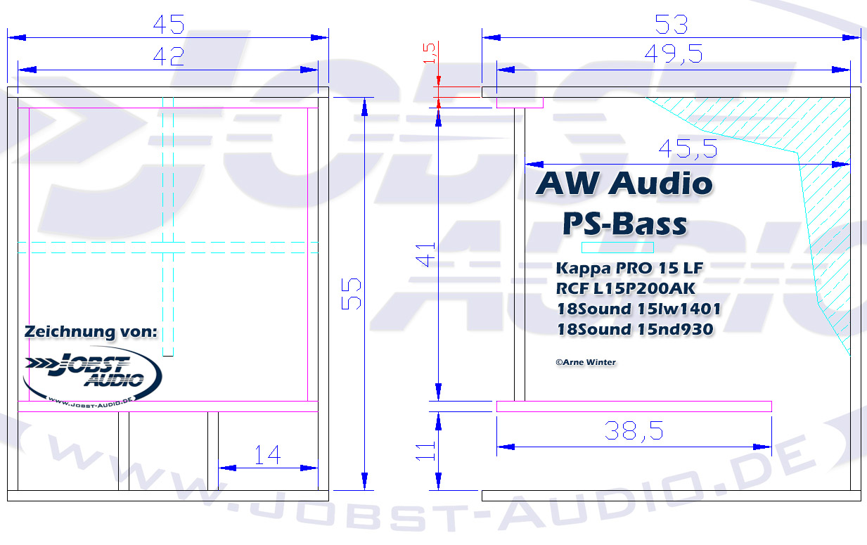

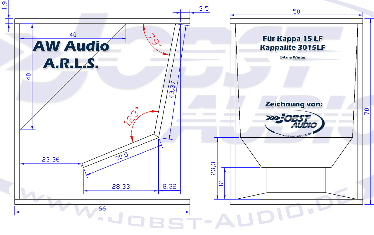

da AW-Audios Seite schon lange netmehr online ist (http://www.aw-audio.de.vu) und die Pläne im Netz rumschwirren,
hier mal die 4 Wichtigsten.
Die 15er davon habe ich mal gescheit nachgezeichnet. 1:1.
AW ARLS
AW BPH15
AW BPH18 (Original-Plan)
AW MTL15
AW PS-Bass
AW ARLS
AW BPH15
AW MTL15
AW PS-Bass

Hallo Jobsti,
wie und wo und vor allem in welche Richtung werden die LS den eingebaut?
Grüße micha
Grüße micha
Themenstarter - Administrator
- Beiträge: 8819
- Bedankung vergeben: 330 Mal
Re: AW Audio ARLS | MTL15 | BPH15 | BPH18 | PS-Bass
ARLS: Vorne, Magnet nach innen
BPH15: 46,29 Schallwand, Magnet nach oben, Chassis wird von oben angeschraube, da Serviceklappe im Deckel. Siehe BPH18
MTL15: 40,8 Schallwand, Chassis von vorne, Magnet ebenfalls nach vorne.
PS-Bass: Üblicher BR
