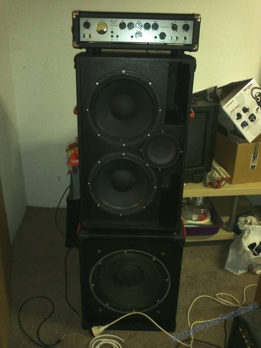

Aus dem Affekt heraus habe ich mich entschlossen einem Befreundeten Bassisten eine neue Kiste zu bauen. Da ich bis jetzt nur gute Kisten vom Jobst in der Hand hatte (Das LMT101 ist geschmackssache...), ist es die Ansie geworden, In der Hoffnung das dir Box schöner klingt als ihr Name..
Kurz zum Aufbau:
Gehäuse ist recht simpel, nur bei der Schallwand muss man aufpassen. Bei uns ist es etwas eng geworden, lieber mehr Platz für den 6er einkalkulieren. Die Maße im Plan sollte man sich nicht als Vorbild nehmen.
Die Griffschale als Rückkammer für den 6er Funktioniert super, Die weiche ist Fix aufgebaut.
Nun zu den Bildern:
[album]1984[/album]
[album]1987[/album]
[album]1988[/album]
[album]1989[/album]
[album]1990[/album]
Noch ein Hinweis zu Aufbau: Nicht zu viel Trinken, sonst Bohrt man plötzlich die Speakon-Buchsen an die Seite statt nach Hinten...
[album]1985[/album]
Klang:
Vorweg, ich bin kein Musiker, aber ich weiß was mir gefällt ;)
Der erste Test war leicht ernüchternd. Irgendwie ok, aber weit unter meinen Erwartungen. Geil war das nicht.
Eine Woche später ist uns aufgefallen das vom 6er ein Kabelschuh abgerutscht war und er die ganze Zeit nichts gemacht hat. Nachdem er mit einer Tonne Zinn fixiert worden ist, ging die Sonne auf.
Selbst der relativ lieblos gezupfte Bass, mit einem relativ simplen Amp dahinter ist auch für nicht-Bassisten ein Ohrenschmaus. Da kein Geld mehr für amp-modeling da ist, experimentiere ich grad mit Realtime-VST plugins und Audiointerface zwischen Bass und Amp, werde noch berichten.
Genug Hosenflattern, echt feiner Sound obenherum. Alle sind begeistert, vorallem für das Geld.
Der 15er Drunter ist ein Alter MB115 mit Craaft XR600. Mein alter Heimkino-Bass.
Über den hat der Bassist vorher gespielt, war nichts besseres da. Untenrum war zumindest er auch sehr zufrieden, er bestand darauf das beide Zusammen spielen... Der Amp macht das leider von der Impedanz her nicht mit, aber nach dem ersten Test der Ansie Solo hat auch er eingesehen das das überflüssig ist ;)
Nachbauen Lohnt ;)

Amp ist momentan ein http://ashdownmusic.com/products/1/Bass ... -III-Head/ , der macht schon echt gut. Ich bin mal gespannt auf die Sache mit den VST-effekten. Nur keine Ahnung ob welchen ich jetzt nehmen soll, werde mal ein paar probieren. Hat wer tipps?

Der Musiker ist kaum in der Lage die Vorstufe von der Endstufe zu unterscheiden und Chronisch pleite. Da gibt es nicht so viel Spielraum.
Ich suche nen paar Sachen aus, führe sie vor und er sucht sich was aus. Was er dann daraus macht und wie ers einstellt, ist dann wieder seine sache.
Warum kein Wedge? Weil es von Anfang an dazu gedacht war über dem 15er zu spielen. Auch wenn der wohl jetzt eher Dummy wird.
