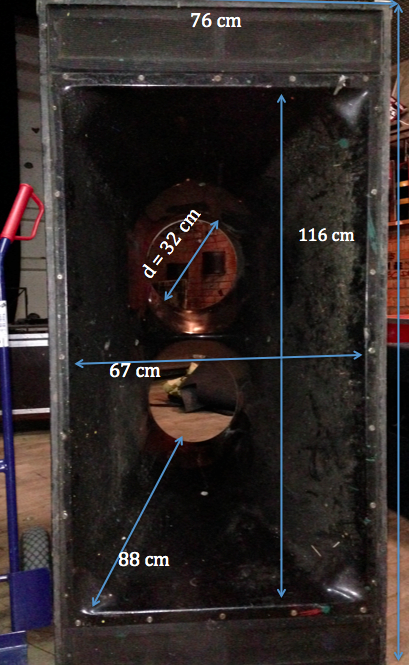

Auch hier keine Garantie ...der Kreisausschnitt hat genau den Durchmesser eines 18er bis zu Sicke.Jobsti84 hat geschrieben: ABER, waren die im original damals echt mit 18"ern bestückt?
Hier kommen wir der Sache schon näher
pysos hat geschrieben:Pegelmäßig ersetzt das dann auf jeden Fall 8x doppel18, wird aber mehr kicken und präziser spielen
und weiter tragen...
Kannst du mir das noch mal genauer beschreiben? Die Vorkammer wird in das Horn gesetzt? Tut mir Leid, Ich bin ein Laie was das Betrifft.pysos hat geschrieben:Die Vorkammer könnte man als V vor den Horneingang setzten.
Geplant war die Bässe vor die Bühne zu legen oder waagerecht übereinander Links und Rechts. Gibts dann Pluspunkte durch Kopplung der Hornmünder und Reflexkanäle?
Ach ja tief ist die Box 114cm somit dürfte der Treiber nicht höher ca.23 cm sein.

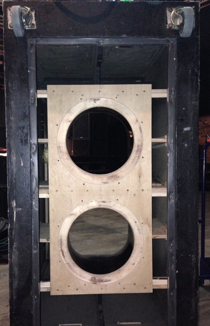

Es sind kleine Sperrholzstücken mit einlaminiert. Gut, ich versuche das mal rauszubekommen.Vielen Dank für die Skizze. Die Rückkammer sollte dann 120 l für beide Treiber sein oder für jeden 120 l ?pysos hat geschrieben:Da ich jetzt nicht sagen kann wie stabil das Flare gebaut ist und ob da MPX einlaminiert ist,
ist die Rückkammer jetzt mal in der Skizze abgetrennt vom Flare.
Wenn man weiß wie viel Volumen das Flare verdrengt und es stabil genug ist könnte man
es auch mit reinnehmen...
Ich weiß, deshalb steckt S800 der ja schon in unseren BR-Kisten_Floh_ hat geschrieben: Mit einem anderen Treiber reisst man mit den bestehenden Kisten auf jeden Fall nichts. Mit anderen Treibern könnte man jedoch sehr schöne andere Sachen bauen. Wobei auch der L18S800 kein schlechter Treiber ist. Auch damit kann man schöne Sachen bauen.
Auch das ist eine Erkenntnis die ich in meine Entscheidung mit einbeziehe._Floh_ hat geschrieben: Bass ist aus so einem Ding sowieso nicht zu erwarten. Trotz ventilierter Rückkammer wird das bestenfalls als Kickfiller zu gebrauchen sein, aber nicht als Sub.
Ok, wie kommst du darauf? Gibt es eine Faustformel um an Hand der Abmessungen das fix zu überschlagen, in welchem Bereich das spielt ?_Floh_ hat geschrieben:Dem Aufwand nach, mit dem das Flare gefertigt wurde, ist es für TMT Wiedergabe gedacht.
hier noch mal ein Bild von hinten

Das ist ein Community-Horn aus den 80ern.
als Sub-Bass im heutigen Sinn ist das NICHT zu gebrauchen.
War damals bis 200 Hz im Einsatz daher auch die Direktstrahlung der Treiber.
Unter 70 Hz geht da nichts - daher leider Thema verfehlt. Auch der Vorschlag ein Band-Pass-Horn daraus zu bauen ist meines erachtens daneben.
Wenn eine GUTE SUB-Bass Grundlage mit 8x18" gesucht wird, dann sollte mann meiner Meinung nach komlett NEU bauen.
Mit diesem Hornflare könnte mann nette 2x15" MiddBass Hörner bauen, mehr aber nicht.
Hier im Bild siehst Du obern das 215-TH Topteil
und darunter zwei Stück 218-BH Bässe.
Die Ähnlichkeit der Topteile zu Deinen Hörner sollte auffallen:
zwei direktstrahlende 15"er mit ventilierter Rückkammer und die Ports symetrisch oberhalb und unterhalb des Hornmundes.
Nur weil ein Horn extrem groß ist, heißt das lange nicht dass da extrem tiefe Frequenzen wiedergegeben werden können.
Die Größe des Community-Horns wurde wegen des Wirkungsgrades gewählt.
Das Horn des 215-TH ist deutlich kleiner, wird aber mit 1,3kW gespeist. In den 80ern hatte man aber maximal 300 Watt zur Verfügung - daher baute mann eben rießige Hörner, hat aber nix mit Tiefgang zu tun.
... und nochmal zum Verständniss:
nur wegen einem anderen Treiber kommt aus meinem Topteil auch kein Sub-Bass raus
eines steht aber fest, Du hast da eine Rarität !!!

Halbraum 1 Flare, geschlossene Rückkammer Pi x Daumen 100Liter, jo.mobile-club-sounds hat geschrieben:
Allerdings steht das ja nicht alleine irgendwo rum
Bei 4 sind wir dann schon bei 50 Hz -3db.
Das war und ist schon ein Basshorn.
So wie das Teil jetzt ist ( Die Rückkammer scheint doch eher richtung 300l groß zu sein, Tuning knapp etwas
unter Treiber Reso ca.)
machen 4 Stk. Halfspace schon 37 Hz (-3db)
Nur ist halt schnell max. Auslenkung erreicht (6,8xmax bei s800)
Allerdings immer noch rieeeeeeeesig groß.
Sicher ist neu bauen keine schlechte Idee.
1 Doppel 18" BPH, kriegt man in 120 x 60 x 90 hin, zudem hätte man den Vorteil das
man noch erweitern kann, Doppelbase und Kick wird gut gehen, f3 40hz bei 4 stk.
Kickfiller würde warscheinlich am besten kommen, dann halt in neuem Gehäuse mit 15ern.
Denkbar auf einem 2 er Stack deiner Bässe links rechts, gfk Rückkammern, Aluframe auf Stackboard z.b.
Man kann damit auch ein Top bauen dass dann tief ankoppelbar ist und mit großen Doppel 18", oder langen Folded Horns zusammenspielt, ein B&C DCX reicht da allerdings nicht aus, eher doppel 10" im Horn und nen richtig potenter 1,4er ala 1480 NSD.
Dann kann er aber abgehen der Punk

Nochmals will ich darauf hinweisen, dass mit dem hier gezeigten Flare bei für reine Sub Wiedergabe zu viel Potential verschenkt wird. Ich denke damit könnte man mit 15" Treibern, wie 18S 15MB1000, eine sehr schöne Low Mid Erweiterung realisieren, die von 100 bis 400Hz spielt. Darüber braucht es dann, wie bereits angesprochen, aber auch ein sehr potentes High-Mid System, um beim Output mit den Hörnern mitzukommen. Ebenso sieht es bei den Subs aus, denn laut wird das auf den Flares mit den 15er auf jeden Fall werden. Wobei die Flares voraussichtlich sehr eng abstrahlen werden. Klassische Far-Throw Anwendung eben. Wenn ich nicht genau wüsste, dass ich es niemals brauchen könnte, würde ich dem Threadersteller die Flares sofort abkaufen. Sehr schöne Geräte
Als reines Sub Horn ist das Flare zumindest nicht ideal, weil keine große Hornlänge zusammenkommt, und über alles gesehen das Volumen eines rechteckigen Gehäuses durch das Hornflare selbst nicht effizient genutzt wird. Das schöne am Bass ist ja, dass man keine besonders ausgefeilte Hornkontur mehr braucht, da diese sowieso fast keinen Einfluss auf die Abstrahlung hat. Ein Horn für reine Basswiedergabe kann man falten, wodurch ein rechteckiges Gehäuse viel besser genutzt werden kann. In einem Gehäuse von der Größe der hier gezeigten Kisten bekommt man 2m Hornlänge unter, man besehe sich hierbei z.B. den Martin Audio WSX.
Ebenfalls möglich ist es in der Größenordnung ein 2x18" BPH zu bauen, wie von meinem Vorredner schon angesprochen. Gutes Beispiel ist hier z.B. der Turbosound TSE218 bzw. TSE118, von denen sich auch Pläne im Internet finden lassen. Gehen im Gegensatz zu Kisten wie dem WSX, der erst ab einem 3er Stack vernünftig spielt, schon single recht brauchbar, in größeren Stacks wird es natürlich auch da besser!
Nachdem der Themenersteller aber schreibt, dass die Topteile meist GAE Waveline (Line Array, 2x10" pro Modul) und nur selten ein 2x12" Horntop ist, ist auch die Frage, wie viel Bass es hier eigentlich braucht. Beim Array hängt es vor allem daran, wie viele Module genutzt werden. Am Ende reichen hier 4 oder 6 Doppel 18" BR Kisten vollkommend aus. Was sich noch immer kompakter auslegen lässt, als 4 WSX oder 4 TSE218 und besser skalierbar ist. Im Output wird sich das auch nicht so viel geben. Klanglich schon, aber das ist Geschmackssache.
