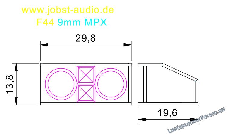

die HFs haben ja gut 5cm Breite, wenn ich da ein L mache, kommen wir wieder auf 10cm,
da könnte man auch wieder was Richtung kleines Horn nutzen...
Aber da habe ich auch noch was in Petto ;-)
Erst mal die 2 HFs testen und aufgestellt horizontal messen, evtl. wird's ja garnet so eng.
Achso....
Preislich kann ich das anbieten:
HF: ~30,-
LF: ~22,-
Also pro Box ~105,-EUR, als Bausatz mit Weiche schätzungsweise 120-140,-EUR, Brutto.
Ich denke wir können bei der Doppelkiste bei 93dB landen und 120W rms, also grob 114dB, in der Praxis ~111dB sauber.
Das sollte als Frontfill für Kleines LOCKER ausreichen, bei 4m Entfernung kann man so also noch gute 99dB schieben,
wobei man bei kleinen Bühnen eher 2m oder weniger weit weg steht.
Also sollte sowas Kleines, Günstiges ja problemfrei ausreichen.
Sagen wir Leute sind 2m weit weg, erlaubt sind 99dB(A), können die Kisten mit 20-30W befeuert werden
und haben so locker noch ihre 6dB Headroom. (im HF sollte noch mehr Headroom sein, im Doppelpack geht da genug für 2 4"er)
#58
Beitrag von Dosenfutter »
Das 'Eck' vom L muß nicht zwischen den 4"ern sein. ;) So kann man beides machen und hat nur die einfache Breite/Höhe. Okay, die Box wird dann breiter, aber eine breitere Schallwand zieht den Baffle Step etwas nach unten. Die HT sind dann etwas außermittig, das sollte aber kein großes Problem sein. Ist halt so'ne Idee gewesen.
Das mit dem Pegel sollte reichen, denk ich auch. Für Discopegel ist das so oder so nix, für Theater, Acoustic usw. ist das aber genau das richtige, gute Sprachverständlichkeit und guter Klang.

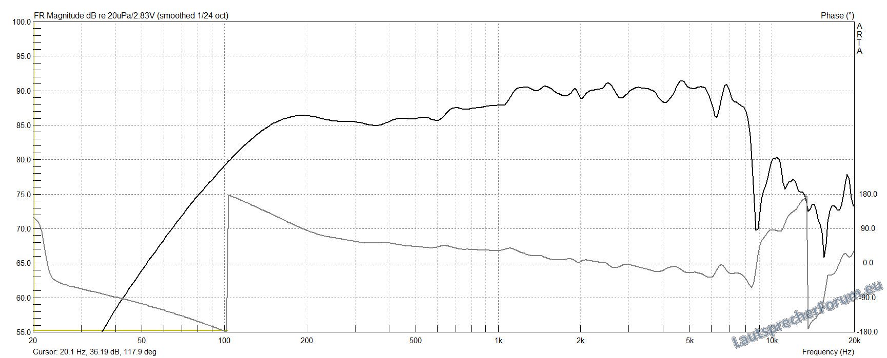

So wie im oberen Bild stelle ich mir das vor.
Die Untere habe ich auch 2x ;-)
Leider ist der HF davon net so prickelnd, die 5er sind aber ganz nett, auch wenn net super laut.
Beide Kisten messen sich so, wurden gebaut wie von TT damals vorgeschlagen:

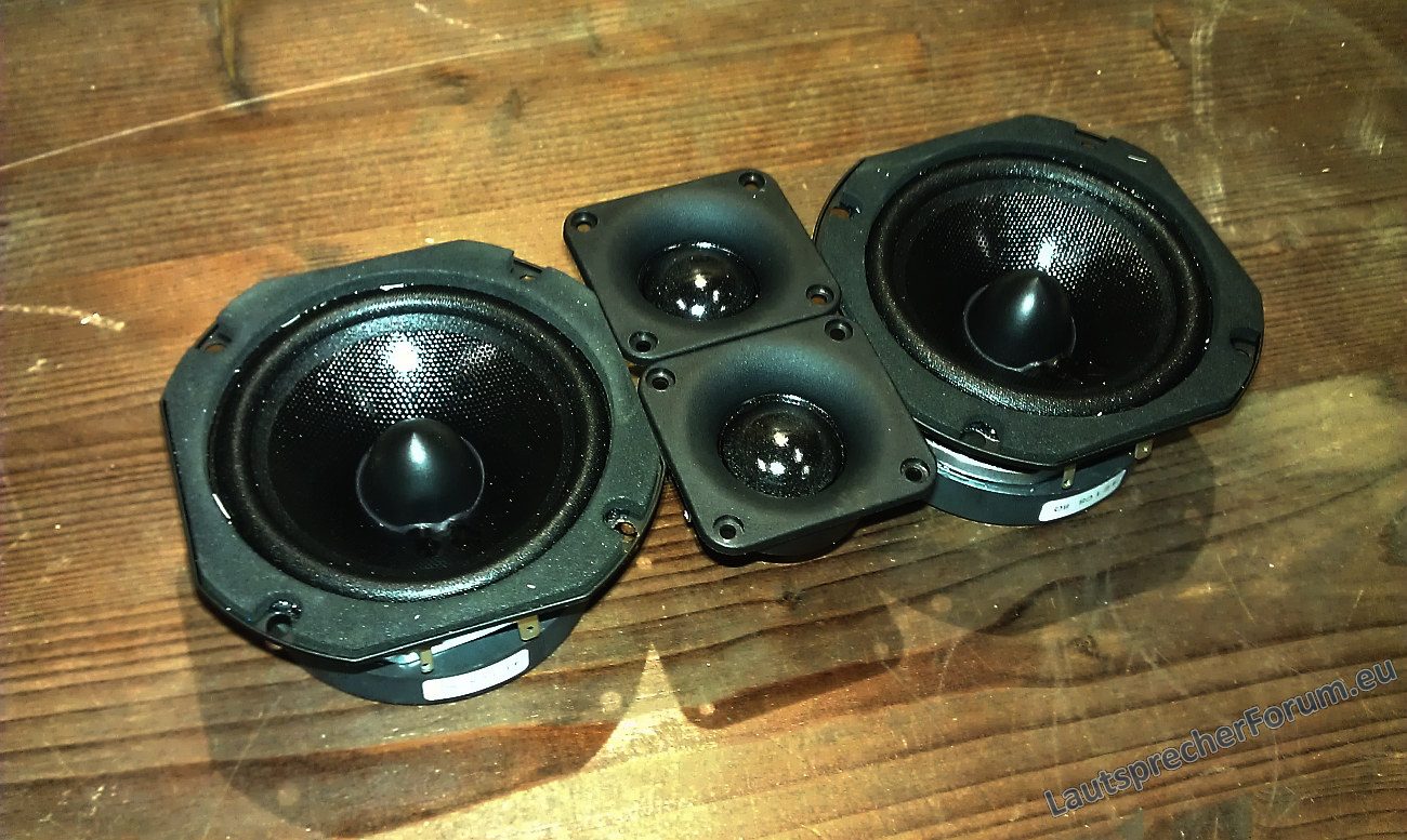

Los geht's ;-)
Kosten für die reinen Chassis, VK Brutto: 99,-

Beitrag von waldfrucht »
Jobsti84 hat geschrieben:
Die TT sind jetzt aber Sicas? 4" oder 5", 8 Ohm? wieviel Liter willst du denen gönnen? ;)
#67
Die HT sind etwas über 5cm (2"), also sind's 4"er
#68
Jop, 4", je 8 Ohm.
Volumen öhm.... glaub 6L rum.
Werden wohl aber doch BR mit den Sicas, we'll see.
Wird grob so, jedenfalls der Proto:
