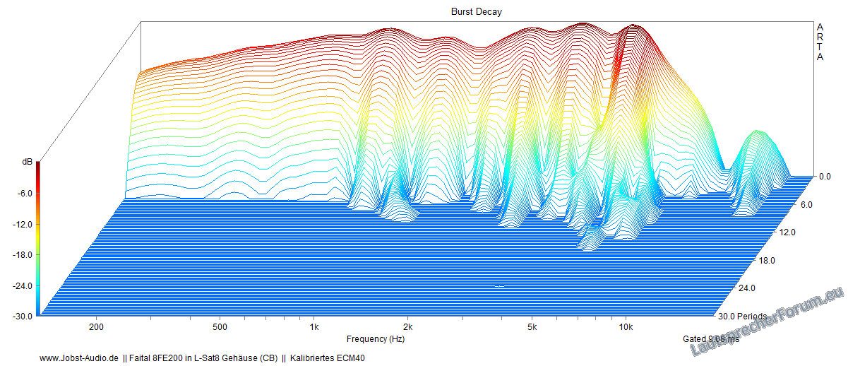

Sou, gerade vermessen in CB.
Der Faital 8er ist wirklich fürs Geld richtig gut!
Recht linear und auch frei von Resos und Kram, bis knapp 5 kHz, Mini Schlenker bei knapp 2 kHz, den kann man aber verschmerzen.
Der HF100 geht an dem Horn auch recht gut. Längere AUsschwinger erst oberhalb 18kHz, wo aber eh kein Pegel mehr kommt,
denn so hoch spielt der HF leider nicht, jedenfalls laut Messung, Ohr sagt klingt fein und brillant, aber auch minimal spitz bei S-Lauten,
passt aber zum ersten Gesamteindruck so jetzt sehr gut.
Mit erster Testweiche bin ich bei 12/12dB mit L-Pad, genau auf 3 kHz.
Erste Hörversuche klingt wirklich gut, Kiste klingt unangestrengt und net ganz so aufdringlich und direkt wie z.B. ein Beta 8.
Also die Kiste wird für's Geld echt super wenn sie fertig ist.
Auch easy zu bauen, geht einwandfrei in CB, werde BR aber nochmal testen, ma sehen wie's klingt.
Pegel ist grob bei 94-95dB, was ich auch ordentlich finde.

Nach den Simus hab ich nicht erwartet, daß BR so recht brauchbar ist und CB ist keine Schande, klingt sehr oft besser als BR und erst recht als halbgares BR.Jobsti84 hat geschrieben:Sou, nächstes Update:
Bassbereich wurde ausgiebig vermessen und Gehört.
Hier der Vergleich zwischen CB, BR 65Hz und BR 92Hz: Wie wir sehen, tut sich da doch recht wenig im Vergleich zu CB, zwischen 120-200Hz sind hier maximal 3, eher 2dB mehr drin,
rein vom Hören her klingt es nur minimal fetter, was die Nachteile nicht wert sind.
BR-Nachteile:
2x 50mm Port auf der Rückseite, vorne passen sie nicht oder machen die Kiste zu groß, Rückseite ist net so vorteilhaft bei der Kiste.
Ein Hochpass ist immer zwingend nötig, ergo weniger Max-Pegel oder höhere Verzerrungen.
Somit wird die Kiste offiziell CB bleiben.

Zusammenfassender Post mit allen Messungen:
Daten:
Belastbarkeit: 140W rms
SPL: 94-95dB 1W/1m
Max SPL: 116dB @ 140W rms (Max 119dB, Peak 122dB)
Impedanz: 7,5 Ohm, (Rmin 5,99 Ohm @ 12kHz)
Akustische Trennfrequenz: 2,8 KHz
Abstrahlung: ~80° x 70° (>4kHz ~60° x 40°)
Frequenzbereich: 139 Hz - 18,1 KHz (- 5dB)
Untere Grenzfrequenz: 107Hz (-8dB) / 152HZ (-3dB)
Volle Belastung ab 12dB/Okt. Bessel 110Hz. (18dB But. ab 125Hz)
Größe grob 24x38x26cm MuFu Gehäuse, Trapez werde ich ebenfalls noch anbieten.
Preise:
Weichenkit grob 24,- (die 8€ für den RLC sind's wert!)
Chassis grob 115,- EUR
Platine vielleicht 12,-
Fertigweiche ca. 45,-
Zubehörkit 29,-
Bausatz inkl. Fertigweiche und Zubehör um die 179-185,-
Gesamtverlauf der Box inkl. Bassbereich und Impedanz. 1W/1m || Wege Zueinander inkl. Phase:
Ausschwingverhalten, Gruppenlaufzeit & Verzerrungen bei 113dB:
Messung unter horizontalem und vertikalem Winkel: (Noch ohne Pir-Scaling)
Weitere Infos siehe Beitrag #6
