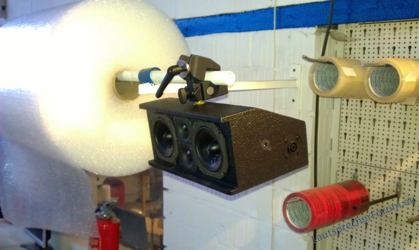

Re: [K-Serie] - K-F24 - 2x4" Frontfill
So, Kiste fix und fertig, XS700 dran, Behringer XO davor = perfekt.
Die XS klingt minimal hart, aber gibt der F24 genau die richtige Schärfe.
Perfekter Amp für die Kiste, passt super top!

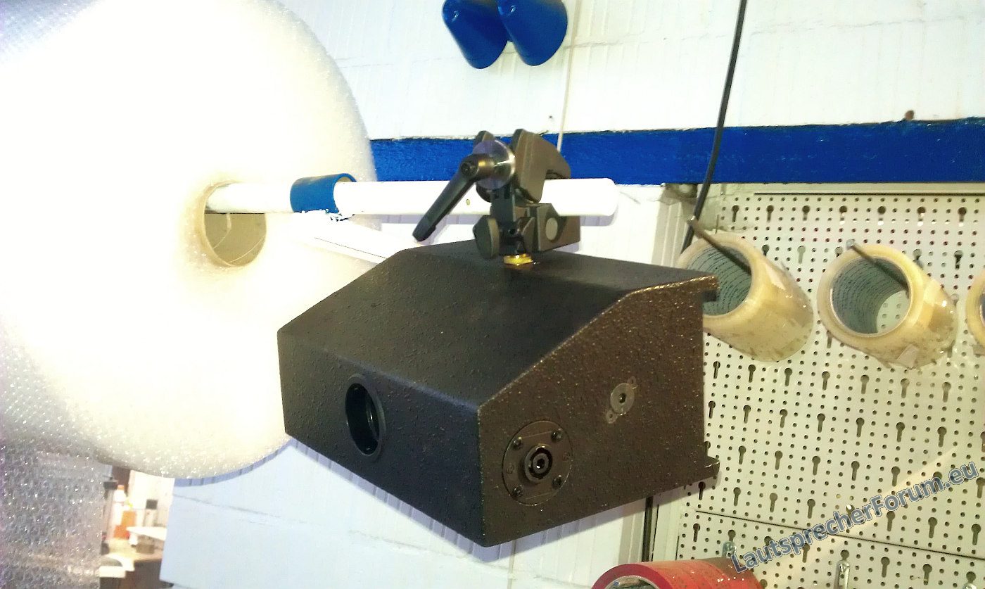

Schiddeböhn:
Wie man sieht, muss die Weiche mit Senkkopfschrauben durch die Unterseite befestigt werden,
macht aber nüscht
Verbaut habe ich die kleinen M10 Platten, allerdings sind die wirklich nicht prickelnd mit M4 Senkkopf,
also eher zur Befestigung mit Holzschrauben im Inneren.
Werde den Bausatz also mit den Größeren ausliefern, dann passt das, ebenfalls gibt's M4 zur Weichenbefestigung mit dazu samt Stoppmuttern,
muss hier aber erst mal längere Bestellen, meine waren ~3mm zu kurz.
nett schauen die Kisten aus!
auch wenn ich sagen muss, dass der fette gespritzte Lack schon sehr "brutal" rüberkommt.
evtl wäre da PU oder Warnex rollen schicker gewesen.
Und für die Schrauben am Speakon könnte man auch Senkkopf nehmen (natürlich nicht zu fest anziehen) oder weit genug einfräsen, denn so wie es ausschaut sind die als erstes verkratzt wenn man die Kiste (und wenns nur absetzen nach dem Tragen usw ist) absetzt.
Füßchen für den Fall "Bühnenkante" wären ja auch nciht verkehrt, oder?
Themenstarter - Administrator
- Beiträge: 8818
- Bedankung vergeben: 330 Mal
Füße fehlen noch, das ist korrekt, habe ich vergessen heute
(Alles neu verkabelt, 2 Elektriker waren hier heute 9h vor Ort, also Kopf voll....)
Kommen 4 auf die Unterseite und 4 auf die Schräge, mal sehen ob 38mm oder 18er.
Leider finde ich nirgends passende, schwarz lackierte Senkkopfschrauben zu vernünftigen Preisen, außer bei Würth ab einer ganzen Palette, für Tipps bin ich dankbar!
(M3 + Einschlagmutter kommen hier nicht in Frage.)
Die Benutzten sind übrigens Senkkopf, allerdings sind die oben eben rund, was doof ist in diesem Fall, sonst aber ganz nett ausschaut.
Weiter einfräsen geht net, da nur 9mm mpx, also bündig ist's Maximum.
Warnex ist wie immer absolute Geschmackssache, ich stehe total auf die grobe, ungleichmäßige Struktur, welche so natürlich perfekt ihren Zweck erfüllt,
allerdings finde ich die garnetmal wirklich so grob, der Blitz vom Handy macht's schlimmer als es ist.
Die Kiste ist wirklich extrem klein, also echt tricky zu bauen,
da werde ich nochmal eine genaue, bebilderte Anleitung bereit stellen, sonst bekommt der ein oder andere die Kriese,
wenn man aber weiß wie und wo, ist's kein Thema.
