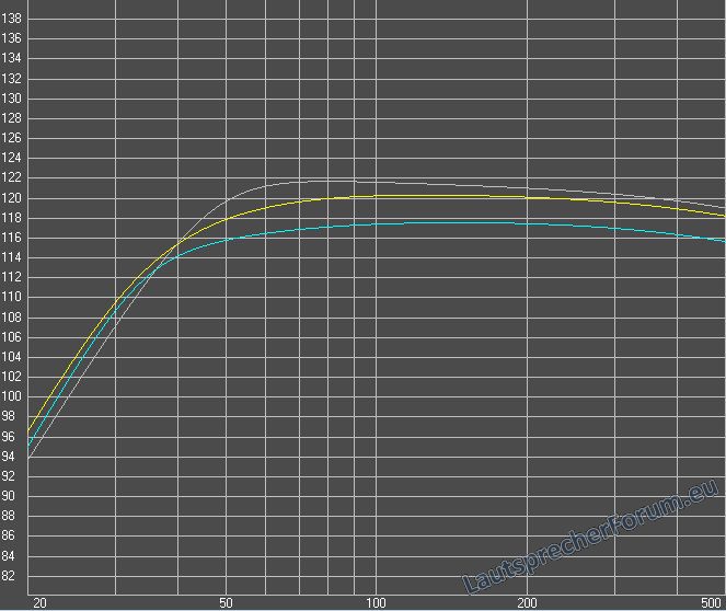

18-500 BR von _Floh_ als "normal" und "Eckport" (Grobe Rechnung laut Jobsti: 165L@45Hz / Eckport @38Hz)
Grau: Normal (Pegel-BR)
Gelb: Eckport (Mittelding)
Blau: JB-Sub118 (Tiefgang)
Grober Max-Pegel bis Xmax.
Quelle: HiFi-Forum.de
JB-Sub118 von Jobsti: (205L@37Hz)
Grau: 18-500 BR von _Floh_ Normal
Gelb: 18-500 BR von _Floh_ Eckport
Blau: JB-Sub118
Quelle: Jobst-Audio.de

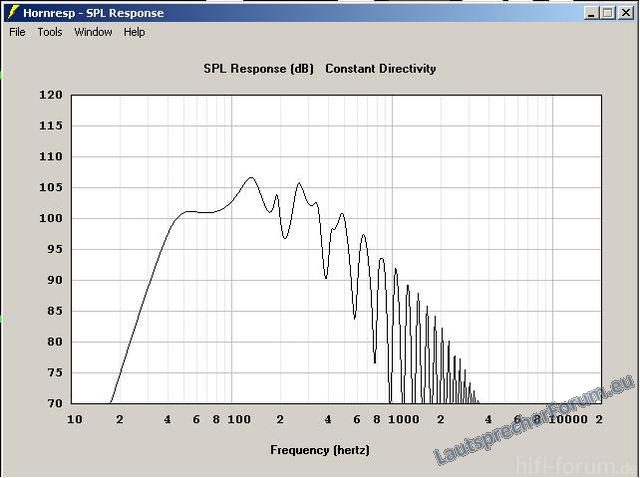

JBP.18 vom Yavem:

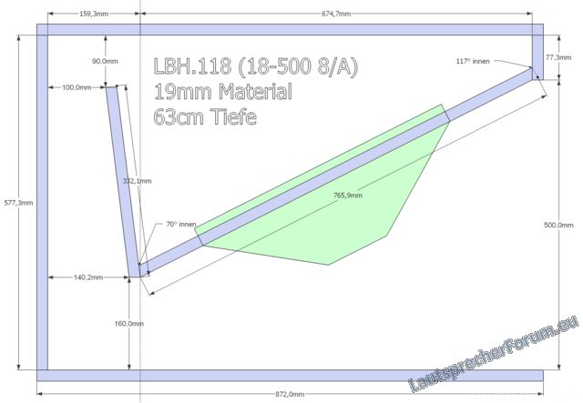

LBH.118 vom Yavem:

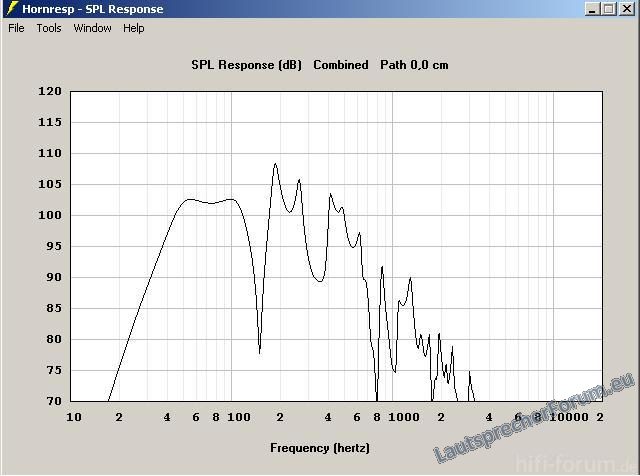

MTH-46LC von marc34
Quelle: hornplans.free.fr

Moin, und zwar würde ich gerne die 18-500 Eckports von Floh nachbauen. Ich blicke beim Bauplan aber nicht so ganz durch. Hat hier jemand eine fertige Schnittliste für die Gehäuse? Würde mir sehr helfen! Vielen Dank im Vorraus!! Grüße Lars
Tonsmann
- Beiträge: 130
- Bedankung vergeben: 41 Mal
- Bedankung erhalten: 49 Mal
Re: Thomann the box Speaker 18-500/8-A Pläne & Konstrukte
Woran hapert es denn?
