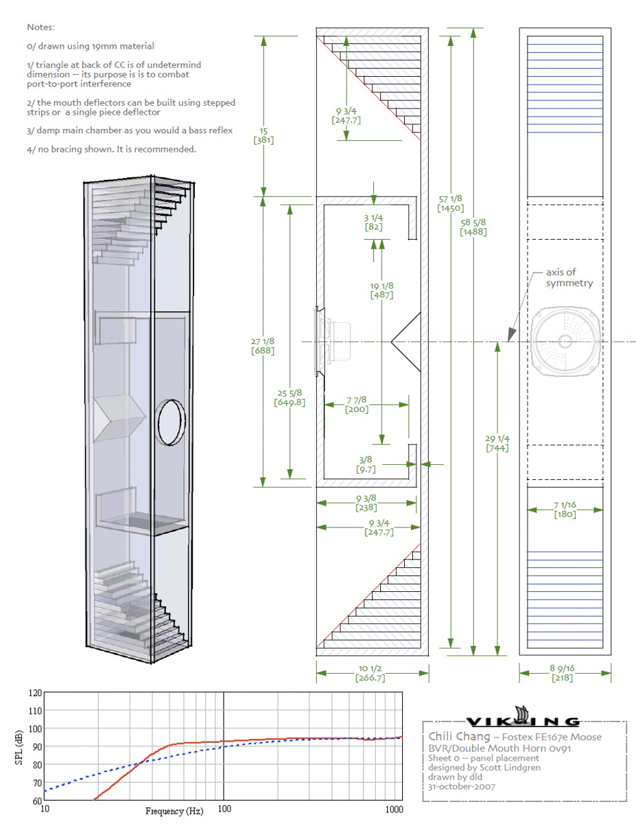

ich habe ein paar Fragen zu meinem aktuellen Projekt, möchte zuvor jedoch erwähnen, dass ich handwerklich zwar durchaus begabt bin, mich aber ansonsten eher weniger mit dem Innenleben von Lautsprechern auskenne. Jedenfalls habe ich vor einigen Monaten nach anhaltender Begeisterung für Breitbandlautsprecher mit dem Selbstbau der Chili Changs (siehe Anhang) begonnen. Mittlerweile sind sie verleimt und die erste Schicht Grundierung ist aufgetragen. Die kommenden Wochen folgt eine Schwarz-Weiß-Lackierung, wobei die Stufen und der restliche Bereich, der ins Innere reicht, weiß und der Rest schwarz lackiert werden soll. Als Treiber konnte ich zwei Fostex FE167E ergattern – das alles nur am Rande.

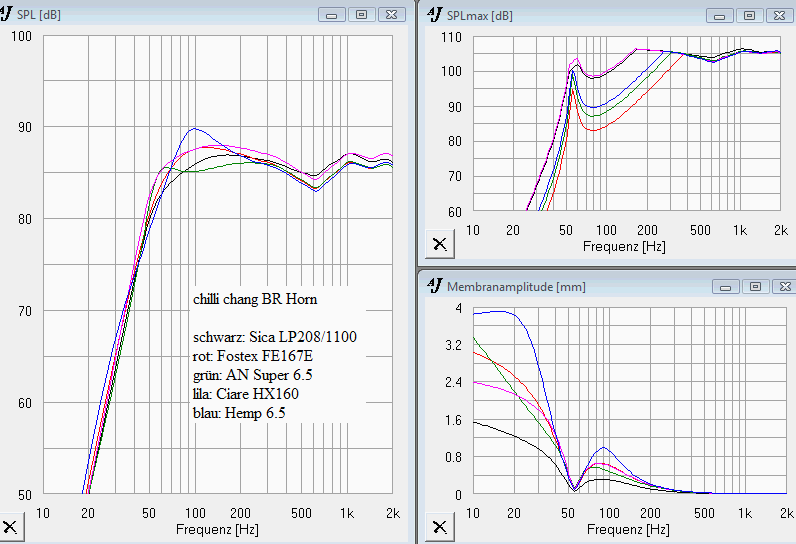

Nun wo sich mein Projekt langsam dem Ende nähert, stellen sich mir ein paar Fragen, auf die ich noch Antworten suche. Unter anderem habe ich mir noch keine Gedanken über die Dämmung gemacht, weshalb ich hier noch auf der Suche nach ordentlichen Material bin. In der angehängten Grafik wird empfohlen, den Lautsprecher wir ein Bass-Reflex-Lautsprecher zu dämmen – doch wie dämmt man diese überhaupt korrekt? Soweit ich mich erkundigt habe, soll Damping 10 eine sehr gute Wahl zwecks Dämmung und Dämpfung der Lautsprecher sein. Ist es empfehlenswert meine Lautsprecher damit vollständig auskleiden oder sollte ich das dickere Damping 30 oder sogar ein Verbundstoff aus zwei Schichten und völlig anderen Materialien verwenden? Anbei eine weitere Grafik, in der mir Herr Vollstädt von spectrumaudio.de verschiedene Treiber im entsprechenden Lautsprechergehäuse simuliert hat (verwendet werden wie zuvor erwähnt die Fostex FE167E, also die rote Kurve). Vielleicht hilft das ja bei der Wahl der Dämmung oder bei der Beantwortung der noch folgenden Frage weiter.

Der Fostex scheint mir der Simulation nach aber im Bassbereich schnell aufzugeben, ok bei 0,6mm XMax auch nicht verwunderlich, wenn das eine Simulation mit 1W ist solltest du also vorsichtig sein.
Zur Dämmung: Im Hifi-Bereich wird gerne das Damping 10 empfohlen. Ich würde die Innenwände des Mittelteils damit auskleiden, aber zu den Kanälen oben und unten Platz so 3cm Platz lassen.

Bei BR-Kisten reicht es idR. wenn man die kompletten Innenwände mit ~30mm Noppenschaum bedämpft, werden einfach angetackert.
besonderes Dämpfungsmaterial kann man auch nehmen, so viel Unterschied sollte sich das aber nicht geben, außer im viel höheren Preis, dann lieber dickeren Noppenschaum verwendet.
