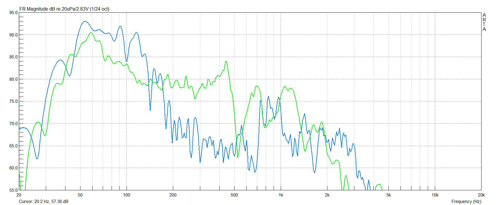

Etwas anders abgestimmter HAS-104, Pegel kalibriert. Freifeld vs. Auto (CB und CB)
Wie man sieht, kann man im "wichtigen" Bereich um die 96dB halbwegs flat (CB) erhalten,
somit drückt man schon mit der einen mini 10" Kiste und 200W rms um die 119dB bis fast 20Hz runter im Auto.
Dem Großteil reicht das hier (hab das Ding Lokal schon sehr oft verbaut) übrigens GANZ locker vom Pegel her aus
Der 2x12er macht hier auch enorm Spaß und hat dabei unter 70L.

Andere Bässe, per GPM (Vollraum):
Emphaser X-treme T3: Grün
Crunch Fatboy: Blau Der HAS-124 macht beide übrigens locker platt, sowohl klanglich, als auch vom Pegel und ist dabei viel kleiner.
