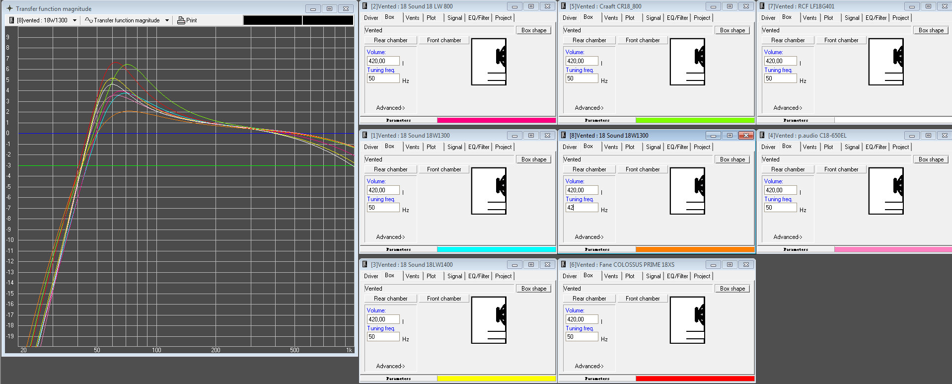

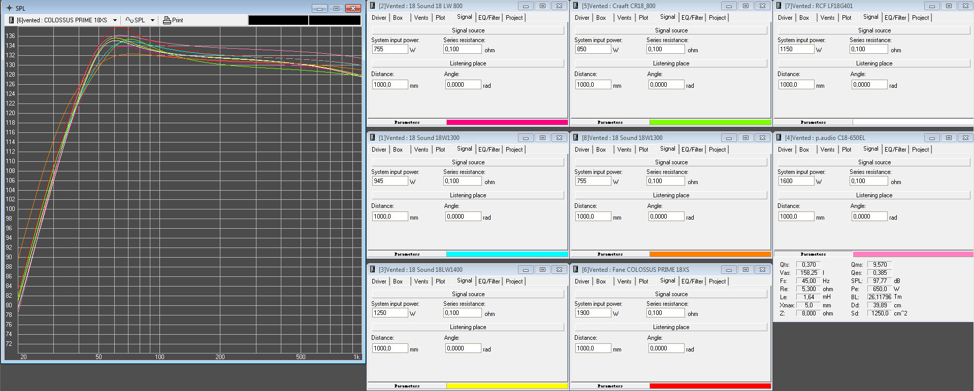

Hier mal paar Chassis....
Orange: W1300 tiefer getuned, wobei 42-43Hz klanglich noch interessanter wäre. Hier nochma mit etwas Erwärmung der VC und dem W1300 auf 42hz anstatt 44Hz,
was den Buckel noch bissel flacher macht, dafür minimal weniger max Pegel. Noch ne Simulation, jeweils bis Xmax (Alle berechnet mit +HG/4), jeweils die zugeführten Leistungen beachten,
einige kommen noch net an's Xmax. Die korrekten Xmax habe ich net von allen gefunden, somit habe ich +hg/4 genommen,
könnte also nochma ganz anders aussehen. Der 1300er auf 42Hz kommt hier am tiefsten runter und wir am besten klingen, dafür halt bissel leiser (laut Theorie)

hui das schaut ja aus! fast wie meine ganzen CAD-Zeichnungen
könntest du zum vergleich den 18xr600 noch dazu packen und so den fane, 18w1300 und den cr18/800 simulieren?

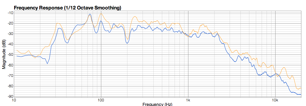

so habe nun mich etwas durch den markt gearbeitet...
in der zwischenzeit waren nun mal der rcf lf18g401, der 18s w1300 und nun der 18-500 von thomann!
leider habe ich von den rcf und 18s keine messungen zum vergleich dafür aber von craaft und 18-500!
kurz mal eine kleine klangbeschreibung zu den einzelnen kandidaten:
rcf: hier muss ich leider feststellen, dass diese treiber (schon eingespielt) obenrum recht unpräziese spielen, soll heißen dass sie eine basedrum bei schnellen folgen mehr in ein dröhnen verwandeln und der 50hz buckel, der in der simu zu sehen war nicht vorhanden war und im allgemeinen die kiste so zum dröhnen neigt. nachdem ich die ports auf je 6cm länge ausgebaut habe ( abflussrohr rein) war auch mal tiefgang vorhanden, das dröhnen blieb aber.
18s: hier muss ich sagen; sauber! schöne chassis aber auch hier ähnlich wie beim rcf die neigung zu dröhnen, dafür aber schön knackig und sauberer obenrum (da eben die "leichte" pappe. im vergleich mit dem craaft jedoch einfach nicht so kräfitig im punch aber klanglich dem rcf ( in dem gehäuse!!) überlegen und em craaft recht nahe.
nun zum 18-500:
hier war ich echt überrascht! ich muss echt sagen ich habe mir den einfach mal bestellt um nichts unversucht zu lassen! als die pappen da waren erstmal einwabbeln und dann etwas musik drauf und man höre da! minimaler bereich um die 100hz der klanglich herausgestochen hat! --> gleich mal messen und:
hier in blau der craaft und orange der 18-500!
sehr ähnlicher frequenzgang! klanglich unterscheiden sich der craaft und der 18-500 eigentlich nur untenrum; hier klingt der 18-500 etwas fetter wie der craaft. gut der craaft ist nach wie vor ungeschlagen im punch aber auch hier kommt der 18-500 sehr gut mit und für den preis kann man hier nichts sagen!
ich hoffe ihr macht mich wegen der klangbeschreibungen nicht ganz so rund
gruß

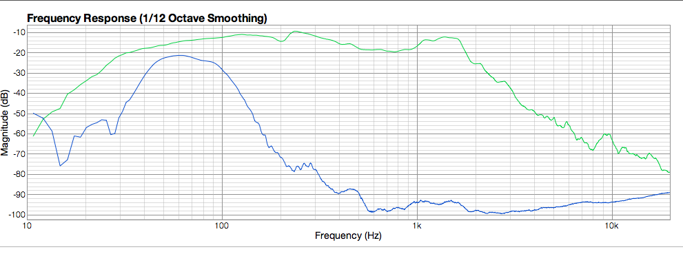

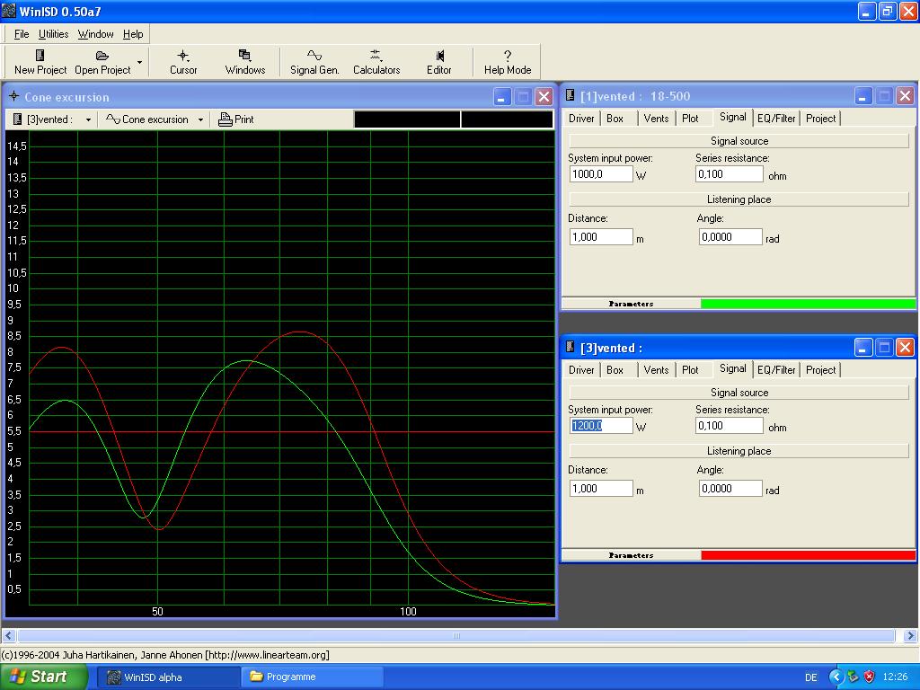

hallo zusammen,
ich habe mir dieses wochenende nochmal die simulation der 18-500 in dem großen gehäuse vorgenommen und komme nun der messung ziehmlich nah!
hier nochmal eine messung der 18-500 mit angepasstem port (5cm --> 48hz tuning): (grün ohne cuts und blau mit hi und lo-cut über den dcx)
leider ist hier die membranauslenkung laut simu recht hoch: (grün der 18-500 und zum vergleich in rot der 18xr600)
der 18-500 macht bei ca 63hz eine auslenkung von 7,7mm!! welche auswirkungen hat das auf den lautsprecher und gibt es was auf das ich speziell achten sollte dass der mir nicht wegraucht?

HI,
7,7mm Auslenkung machen garnichts.
Der reelle lineare X-Max der Treibers liegt laut Datenblatt bei 5,4mm.
Darüber entstehen Verzerrungen, da die Spule sicht nicht mehr zu 100% im Magnetfeld befindet und somit der Antrieb fehlt.
Der mechanische X-Max ist leider nicht angegeben, kann man bei dem Preis aber nicht erwarten.
Ich vermute den mechanischen X-Max bei rund 15mm.
schau Dir Deine Simulation genau an, schau bei welcher Eingangsleistung erreichst Du 8mm Hub ??
diese Leistung limitierst Du am Limiter Deines DCX und du bist Betriebssicher unterwegs - ganz einfach.

jetzt muss ich das Thema doch wieder hochholen,
ich habe wie oben beschrieben den Thomann 18-500 verbaut und reichlich getestet, die Treiber sind nun gut eingespielt aber sind nun im A-B vergleich zu den originalen nicht das was ch mir erhofft und vorgestellt habe.
Jetzt kommen diese woche doch zum Test die 18sound 18W1300.
ich habe diese Chassis bereits bei einer Veranstaltung gehört, haben mir gut gefallen und habe auch mit dem dortigen Techniker gesprochen, ob ich mir sein Setup (DCX) anschauen dürfte und siehe da: einfache trennung mit HP und LP und auch kein EQ.
Grob überschlagen hatte das Singlegehäuse 210L (Port mit eingeschlossen).
vom Volumen her passt das ja zu meinen Kisten (420L doppel-18") ABER jezt ist die große frage in sachen Portfläche!
Aktuell habe ich eine Protfläche von knapp 200cm^2 (6 runde Ports mit 65mm Durchmesser)
Nach etwas Recherche habe ich festgestellt, dass sich die meißten Portflächen zwischen 650 und 950cm^2 bewegen.
Der 18W1300 hat ein xmax von 8,5mm, der 18-500 und die originalen Craaft 5mm xmax, folglich mehrbewegte Luft.
Aber diese großen ports sind auch wesentlich länger.
So nun zu meiner Frage:
In vorhergehenden Posts sind Bilder auch vom Inneren meiner Gehäuse. Aufgrund der Verstrebungen und Platzierung der Chassis könnte ich höchstens einen Portdurchmesser von 100mm schaffen, was dann eine Portgläche von ca. 435cm^2 ergibt. Reicht diese Portfläche für mich, dass keine Strömungsgeräusche entstehen? (Portlänge wäre dann bei 60mm)
