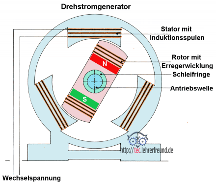

Die 120° Phasenverschiebung spielt doch hier überhaupt keine Rolle ich glaube ihr verwechselt was.
Es geht hier darum dass ein Drehstromgenerator der auf 3000 rpm (50hz*60s) ausgelegt ist eine symetrische Belastung auf allen 3 Phasen braucht um auf allen Phasen auch eine gleiche Spannung zu erzeugen. Aus dem ganz einfachen Grund: Ein Drehstromgenerator hat vereinfacht gesagt (will jetzt nicht in die Motor bzw. Generatortechnik eingehen) 3 Spulen diese sind Kreisförmig in 120° Abstand um den Rotor in der Mitte verteilt.
Problem nun die Motorsteuerung will immer so gut es geht die 230 Volt bzw. 50 HZ beibehalten. Jetzt kommen wir zur Schieflast. An Spule 1 betreiben wir einen Wasserkocher 2 KW an Spule 2 eine 60 Watt Glühbirne an Spule 3 ein Handyladegerät mit sagen wir mal 1 Watt.
So jetzt saust Rotor an Spule 1 vorbei hier herrscht ein hoher Wiederstand da 2 KW. Motordrehzahl sinkt kurz wird dann nachgeregelt dass wir wieder bei unseren 230 Volt 50 HZ sind während dessen saust der Rotor schon zu Spule 2 allerdings zu schnell da die Drehzahl noch durch die 2kw bestimmt wird und die Spule den Motor nicht Bremsen kann da kein so hoher Wiederstand anliegt. Dadurch dass der Rotor zu schnell an Spule 2 vorbeisaust haben wir eine Überspannung. Das gleiche passiert auf der Nord und Süd Seite des Rotors darum auch die Überspannung auf Spule 3
So haben wir dann im Endeffekt z.b. auf Spule 1 220 Volt auf Spule 2 250 Volt und auf Spule 3 270 Volt
Und das ist das Problem die Geräte werden durch Überspannung oder durch zu hoher Frequenz zerstört.
Ähnliches Prinzip wie in einem Drehstromnetz bei Nulleiterabriss.
Bei einem einphasigen Generator gibt es nur eine große Spule und all die Leistung die am Aggregat abgenommen wird addiert sich und fließt über diese Spule. Darum kann es bei einem intaktem korrekt eingestellten einphasigen Stromerzeuger nur zur Unterspannung kommen.
Bin hier nicht ins Detail gegangen sondern vereinfacht Erklärt dass es ein Laie versteht.

Die Lastaufteilung an einem drei Phasen Generator ist, wie aus D-Cs Beitrag hervorgeht, ungünstig. Da eine ungleichmäßige Belastung der Phasen (wird mit Sicherheit passieren, außer bei gleichen z.B. ohmschen Lasten wie Scheinwerfer) zu verschiedenen Spannungsverhältnissen an den Phasen führen wird. Das kann im schlimmsten Fall zu zu hohen Spannungen führen, die die Geräte dann zerstört.
Am sichersten fährt man vermutlich beim Belasten lediglich einer Phase. Das ist dann zwar sehr unschön für den Generator, da dieser dann nicht mehr "rund" läuft, sollte aber sicherer für die angeschlossene Elektronik sein (die nicht belasteten Phasen werden dann vermutlich "sehr hohe" Spannungen sehen). Um weiterhin schnelle Spannungsänderungen abzufangen, empfehlt es sich eine Grundlast anzuschließen.
Aus der Seite zum SDMO HX 7500T geht leider nicht hervor, wie die eine Phase im Generator angeschlossen ist. Insgesamt wirkt der Generator ja aber schon sehr hochwertig mit vermutlich anständiger Regelung etc.
