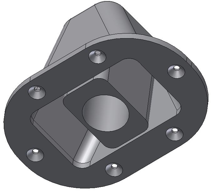

Der in der Überschrift genannte Boxenflansch hat ja eine annähernd ovale Form.
Wie fräst man diese Form mit einer Oberfräse aus?
Man könnte ihn in vier Viertelkreise zerlegen, diese ausfräsen, und dann die Umrisslinien der Kreise mit Geraden verbinden. Dann würde man mit ein paar Kreisen und Geraden auskommen.
Dafür müsste man aber den Radius der Viertelkreise, und deren Mittelpunkte bestimmen.
Oder kann man das ganze über eine Art Kopierfunktion bei Oberfräsen machen, wie das bei Drechselbänken möglich ist?

Wie du das geschildert hast, baust du dir deine Frässchablone.
Für jede Oberfäse gibt es einen Kopieraufsatz/Kopierhülse.

Bündigfräser hat damit nix zutun.
Das ist nen Kopierring, der wird in der Mitte eingesetzt, geht um den Fräser herum.
Damit kann man dann am Rand der Schablone lang fahren.
Kurz:
Du hast nen Brett, in dem Brett is ein Kreis ausgeschnitten (Deine Schablone dann),
mit der Oberfräse fährst du den Kreis entlang (mit der Kopierhülse),
somit haste dann deine exakte runde Ausfräsung auf deinem Holz.
Die Schablone muss aber entsprechend größer werden,
muss man halt Kopierhülse + Fräserdurchmesser beim Schablonenbau mit aufrechnen.

Ja ok dann geht das also mit der Kopierhülse usw.
Und die Schablone wäre dann die Außenmaße auf nem Brett einmal angezeichnet und ausgeschnitten. Und dann wird die in dem Ausgeschnittenen Bereich den Brettes bewegt die Kopierhülse.
Habe ich das jetzt richtig im Kopf?

Ja genau richtig!
Mach dir aber eine Schablone mit Loch, das du innen Fräsen kannst.
Erst aufzeichnen, dann Radius Korregieren (Fräser zu Anlaufring), dann mit Stichsäge ausschneiden.
Solltest du kein Muster haben:
Einfach zwei Heftzwecke in F1 und F2 und spanne einen Faden dazwischen.
Der Abstand der F1 zu F1 ist die Höhe und die Länge des Fadens die Breite der Ellipse. (ca.)
Nun einfach einen Stift stramm in den Faden und herumziehen.

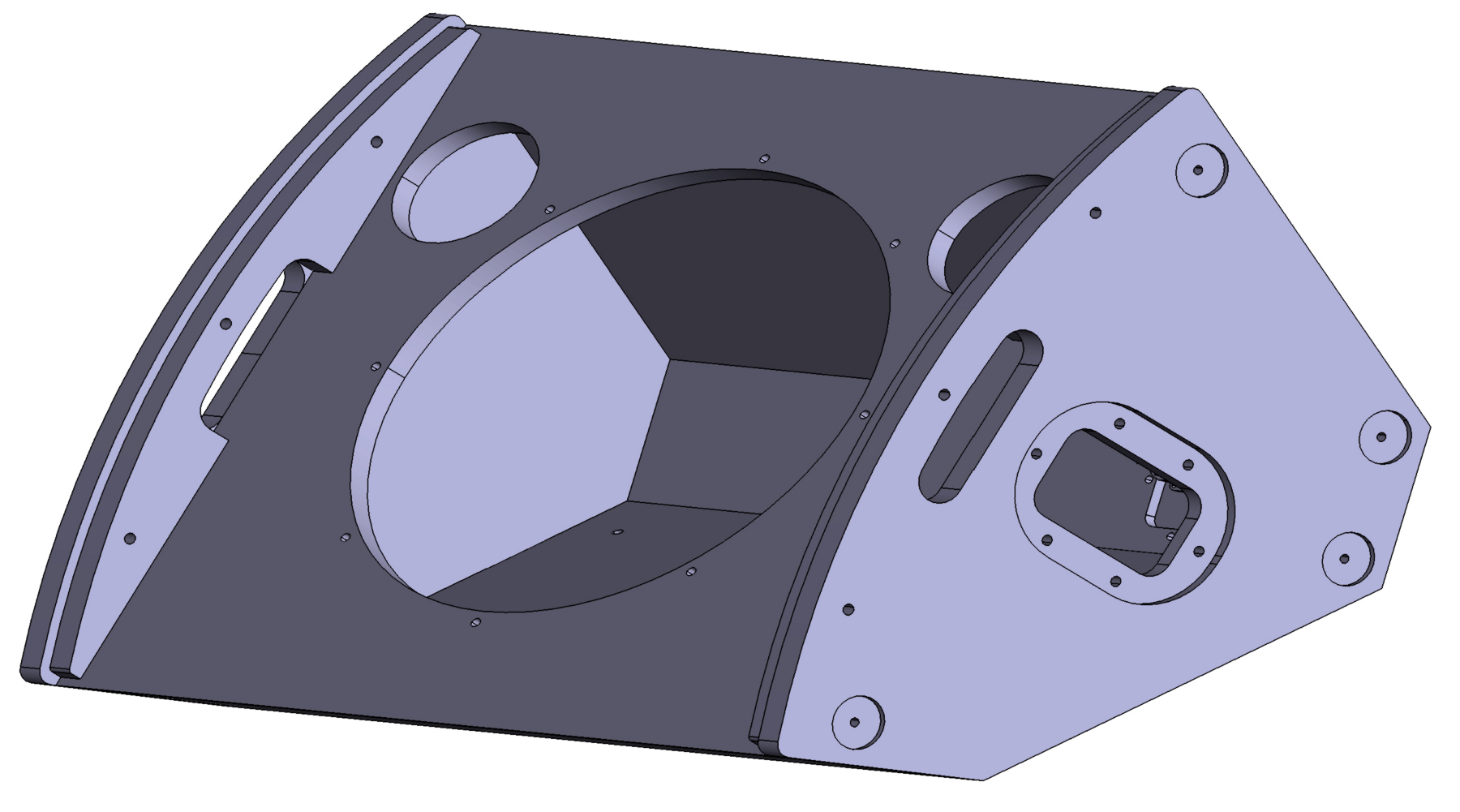

Achso, falls jemand ne schablone braucht. ich hab da was passendes im CAD gezeichnet. DXF ist kein problem

Bei dem Flansch ist es mit 4 Viertelkreisen ein wenig ungünstig das kommt nicht so wirlich an die Orginalform ran.
Das sind ehr 2 Elypsen und 2 Geraden. Also Falls man es auf eine richtige Passung anlegt.

Für mich sind das eher 4 x R55 mit 5mm Gerade. Macht dann eine Breite von 115....

Ich würde sie auch "kopieren". Ich hab nach 10 Jahren nun auch zum ersten mal die Kopierfunktion meiner Fräse genutzt. Geht gut...

Wow, danke für die Zeichnung Flo,
habs eben mal nur aus Langeweile auf die CNC gepackt und 0,5mm rundherum addiert für Lack usw...
Passt echt top
Passt echt top
Re: Adam Hall SM707(Schrägsteller)
Flo, Besten Dank für die Zeichnung. Der SM707 hat nun seinen Platz in der Konstruktion gefunden.

hier meine CAD Daten vom 707 Flansch.
